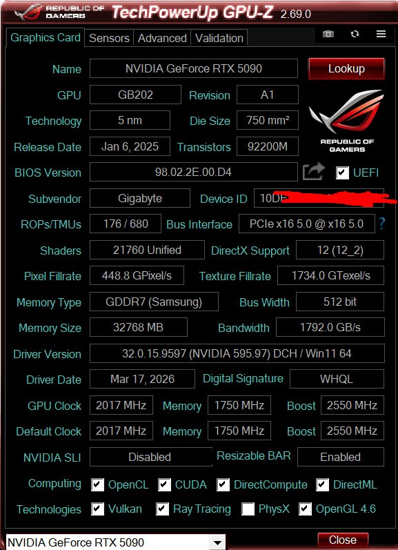

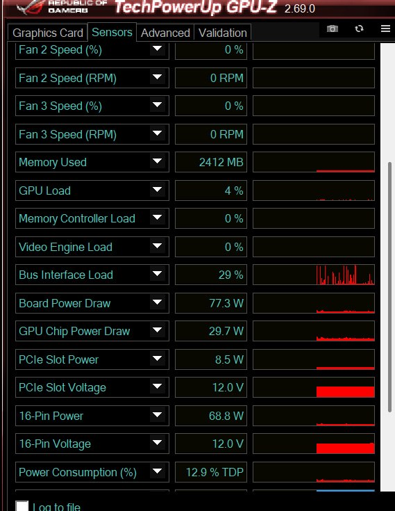

MSI anakartların (MPG X870E Carbon) başka sorunları da var; ASPM, güç tasarrufu ve ErP Ready açık olmasına rağmen arkadaşımda boşta PCIe hızı asla 1.1'e düşmüyor, sürekli 5.0'da çakılı kalıyor. ASPM ayarları L0S + L1S Entry. (GPU-Z bilerek ROG seçildi)

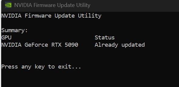

Ayrıyeten ekran kartının VBIOS'u güncel.
MSI anakartların başka sorunları da var; ASPM, güç tasarrufu ve ErP Ready açık olmasına rağmen arkadaşımda boşta PCIe hızı asla 1.1'e düşmüyor, sürekli 5.0'da çakılı kalıyor. ASPM ayarları L0S + L1S Entry. (GPU-Z bilerek ROG seçildi)
Eki Görüntüle 235431Eki Görüntüle 235432Eki Görüntüle 235433
Eki Görüntüle 235434
