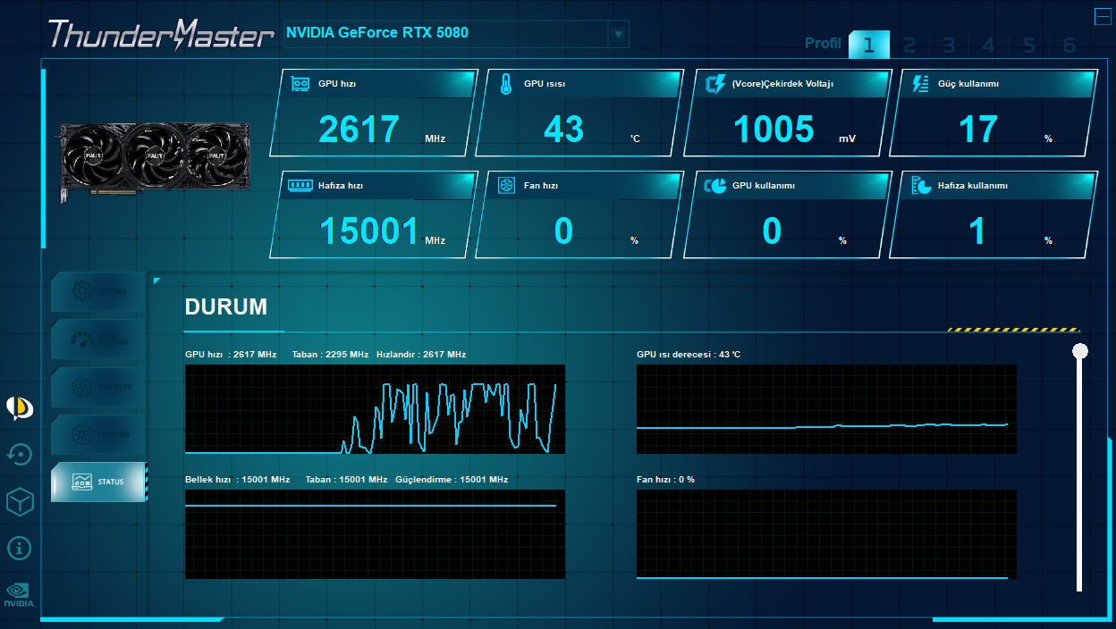

Bilgisayarı açtığımda masaüstünde hiçbir şey çalışmıyorken, sadece fare imlecini hareket ettirirken bile sistem kasıyor. Bu sırada ekran kartı değerleri saçma şekilde oynuyor. Oyunda değilken bile GPU'nun frekansları ve güç tüketimi boşta çok yüksek. Ancak bu durum bilgisayarı yeniden başlatınca düzeliyor. Fakat periyodik olarak 2 açmada bir bu problemi net yaşıyorum. Bu kasma olurken Aygıt Yöneticisi'nden ekran kartını devre dışı bırakınca kasma kesiliyor, tekrar açtığımda devam ediyor. Tek düzeltme yöntemi yeniden başlatma oluyor.

Eklediğim görseldeki grafik bilgisayarda hiçbir şey yapmıyorken boşta iken fareyi sağa sola hareket ettirirken olan anlık kullanımlardır.

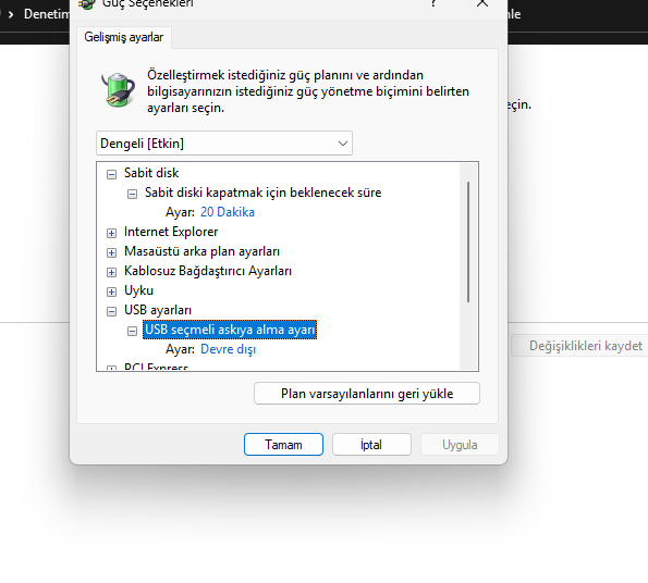

Bu ayarın çıkardığı sıkıntı nedir?

Şikayetim konu başlığında belirttiğim gibi düşük sistemde yaşanan herhangi bir takılma değil, fakat yine de senin önerini uyguladım. Herhangi bir sonuca ulaştırmadı.

BİOS'u güncelleyip gözlemledim fakat herhangi bir değişiklik olmadı. Bilgisayarda kasmanın olduğu vakitte ekran kartından olup olmadığı konusunda emin olmak açısından kasma olduğunda GPU'yu devre dışı bıraktım ve kasma kesildi. Fakat tekrar etkinleştirdiğimde aynı durum devam etti. Yeniden başlatmadığım sürece sorun çözülmüyor maalesef ki.
