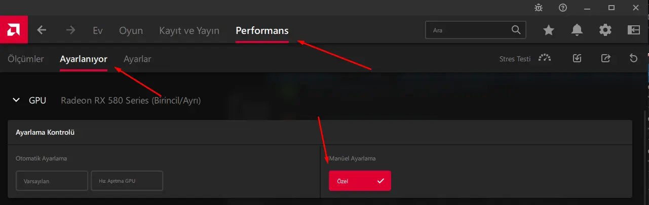

  • Öncelikle undervolt ve underclock ayarlarını manuel uğraşmak istemiyorsanız güç limiti koyabilirsiniz. Bu hem undervolt hem de underclock yapacaktır. Software ayarlarından "performans" oradan "ayarlanıyor" bölümüne gidelim manuel ayarlama seçeneğine tıklayalım.

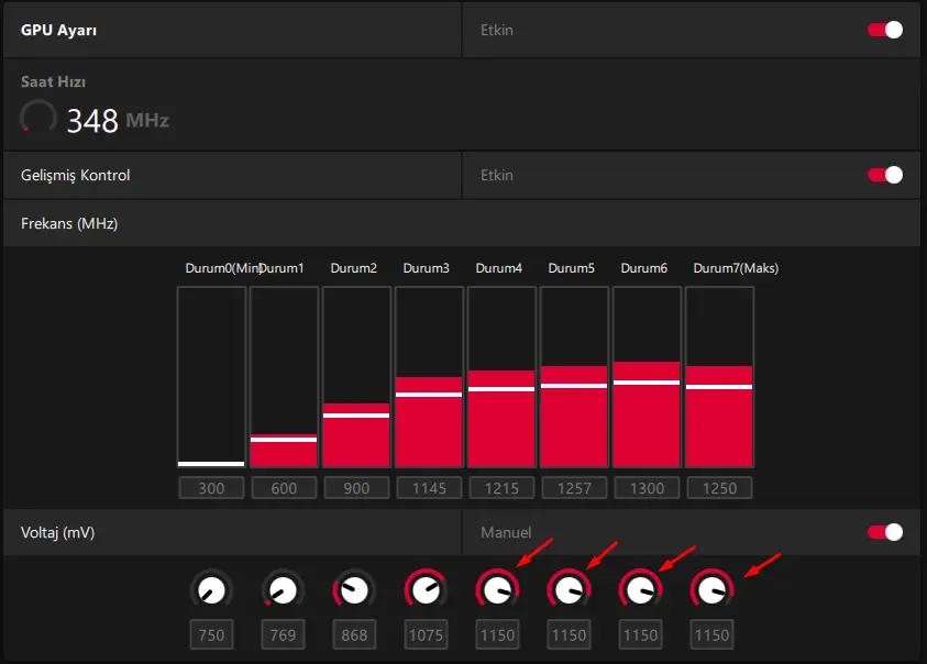

  • Manuel olarak sadece undervolt yapmak için aynı ekrandan GPU ayarını ve "gelişmiş kontrol" "voltaj (mv)" ayarını açıp fotoğrafta ok ile gösterdiğim yeri hafif hafif deneme yanılma yöntemi ile kısabilirsiniz.
Önce 1100 yaparak deneme yanılma yapabilirsiniz. Doğru ayar yaptığınızdan emin olmak için FurMark ve oyunlarda test edin, hem sıcaklıkları hem de kartın kullandığı wattı kontrol etmeyi unutmayın! merak etmeyin kart bu kadar undervoltu kaldıramazsa yani çok fazla düşürürseniz kendisini kapatır veya ekran görüntü vermez, siz kendiniz sistemi yeniden başlatabilirsiniz, yeniden başlattığınızda sürücüdeki ayarlarınız sıfırlanır, baştan ayarları yaparsınız voltajı biraz yükseltebilirsiniz. Birazdan sadece driveri kuranlar için MSI Afterburner'dan anlatacağım orada ayarlar sıfırlanmıyor ama sistem açılırken ekran kartı yükte olmayacağı için uygulamaya girip yeniden düzenleyebileceksiniz. Ben hiç voltajla oynamadan yaptım.

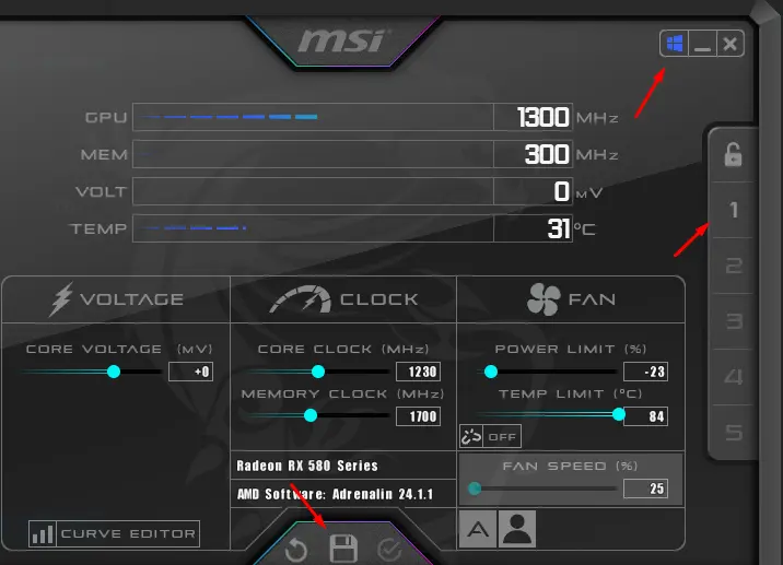

Sürücüyü kurarken only driver seçenlerde bu arayüz olmaz. Aynı ayarları MSI Afterburner üzerinden de yapabilirsiniz, ayarları bu resimdeki arayüzden yapabilirsiniz. Bilgisayarı başlatırken bu ayarlarla açılması için sağ üstten Windows logosuna 1 defa tıklamalısınız. İsteğe bağlı olarak ayarlarınızı alttaki save logosuna basıp, sağ kısımdan numara seçerek kaydedebilirsiniz. Ayarları değiştirdiğinizde bu ayarlara geri dönmek için kaydettiğiniz numaraya tıklayıp onaylamanız yeterlidir.
Güç kısma ayarları fan bölümünün altındaki "Power lımıt" kısmından yapılıyor.
Undervolt ayarlarınızı sol alt kısımdaki curve editor kısmından yapabilirsiniz.

Evet sıra geldi underclock ayarlarımıza ben MSI Afterburner üzerinden yaptım isterseniz sizde oradan yapabilirsiniz veya aynı ayarları AMD Software üzerinden uygulayabilirsiniz. Bu arada underclock'a hiç gerek yok fakat bazen Wattman'ı çözebiliyor o yüzden anlatıyorum.
Başlangıçta frekanslarımız böyle olacaktır. Ekran kartınız OC versiyonlu değilse Core clock 1257 MHz'dir. Benim ayarlarım görseldeki gibi zaten undervolt yaptığımız için daha stabil çalışacaktır bu frekanslarla. İsteğe bağlı olarak veya daha fazla undervoltaj için frekansları biraz daha geriye çekebilirsiniz, 100 frekans geriye çekilebilir. Bu yaptığımız işlem ile fabrikasyon OC'li ekran kartına UC yaparak performanstan biraz ödün vererek daha stabil hale getirdik.
Stock (OC) frekanslar.
Core Clock'u istediğiniz kadar düşürebilirsiniz bu ayar performansa etki eder. Ne kadar düşürürseniz ekran kartı performansı da o kadar düşer. Memory clock ile işimiz yok. Ben underclock önermiyorum ama yapacağım diyorsanız 1250 gibi bir değer stabil çalışması için yeterli olacaktır diye düşünüyorum.

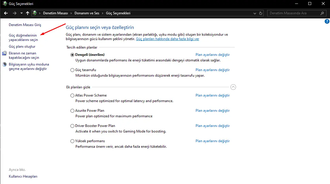

Windows'un arama kısmına "güç planı" yazarak Denetim Masası'na giriş yapıyoruz. "ekran düğmelerinin yapacaklarını seçin" kısmına giriyoruz.

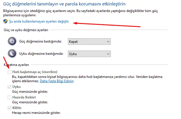

Eğer sizde açıksa hızlı başlatmayı kapatın.

UV yapmak isterseniz 1010-1040mV civarına kadar inebilmesi lazım. Silikondan silikona değişir ama çoğunluk bu civarda stabil olmalı.
Evet hocam, ben Sapphire Pulse 4 GB modeli kullanıyorum undervolt denediğimde 980Mv'a kadar indirebilmiştim. Dediğiniz gibi o civarlarda en stabil oluyor.
@Big Boss hocam RX 580 kartta nasıl boşta 3-4 watt alabildiniz? Ayarları paylaşabilirseniz çok güzel olur, arkadaşlar da bilgilenir. Ben undervolt yaparken 750 mv altına indiremiyorum.
Arkadaşlar neden voltaj değerleri vermediğimi söyleyeyim, ben bir ayar versem bir kullanıcıda stabil çalışır ama diğer kullanıcılarda stabil çalışmaz. Birkaç rehbere bakmıştım başka forumlarda onlar ayar vermiş aynısını denediğimde ekran görüntü vermemişti yeniden başlatıp düzeltebiliyoruz. O yüzden kendiniz ayar bulmanız daha sağlıklı olacaktır.
Sapphire Pulse RX 580 ekran kartında ben güç kaynağımdan dolayı güç limiti -%30 kullanıyorum ama az önce yeniden undervolt denedim, 1100 clock ayarında 1025 Mv'a düşürebildim, ortalama 110-120 watt arası bir kullanım gördüm. Sizlerde deneme yanılma yöntemiyle bulabilirsiniz.
