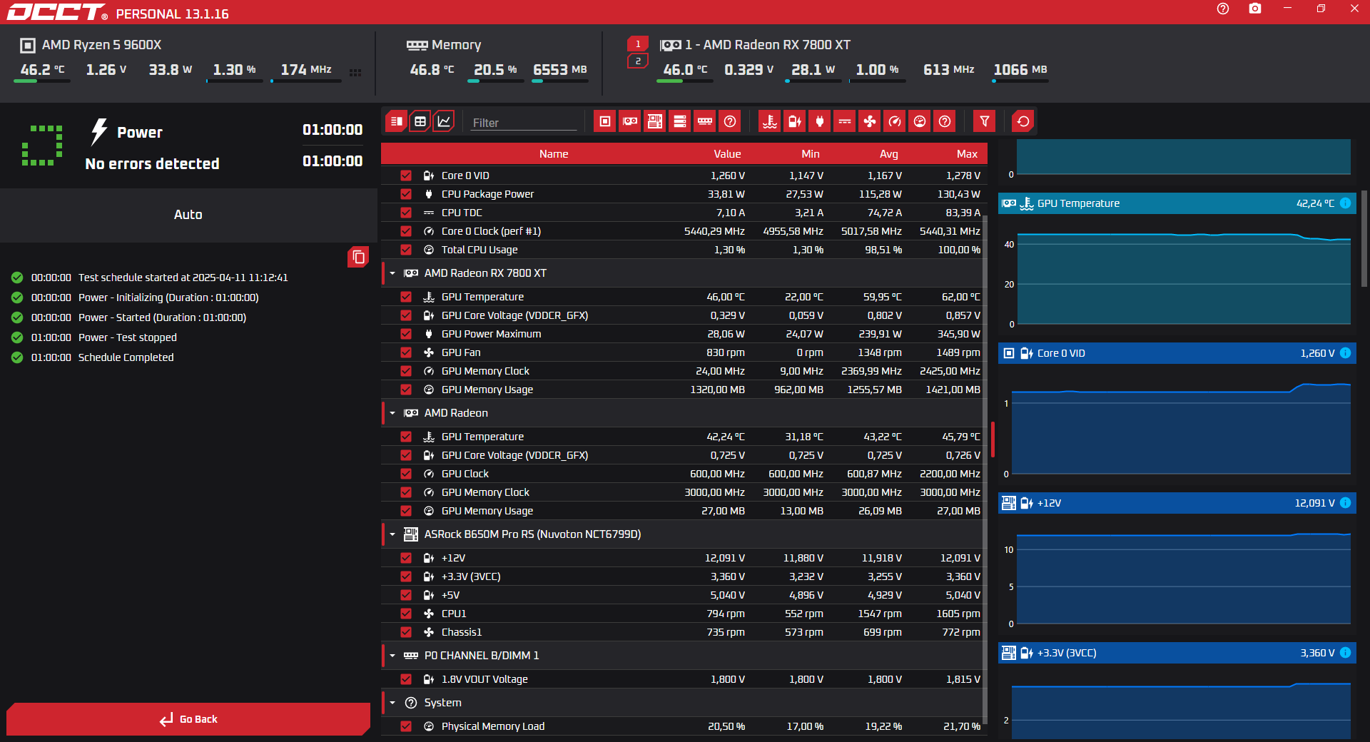

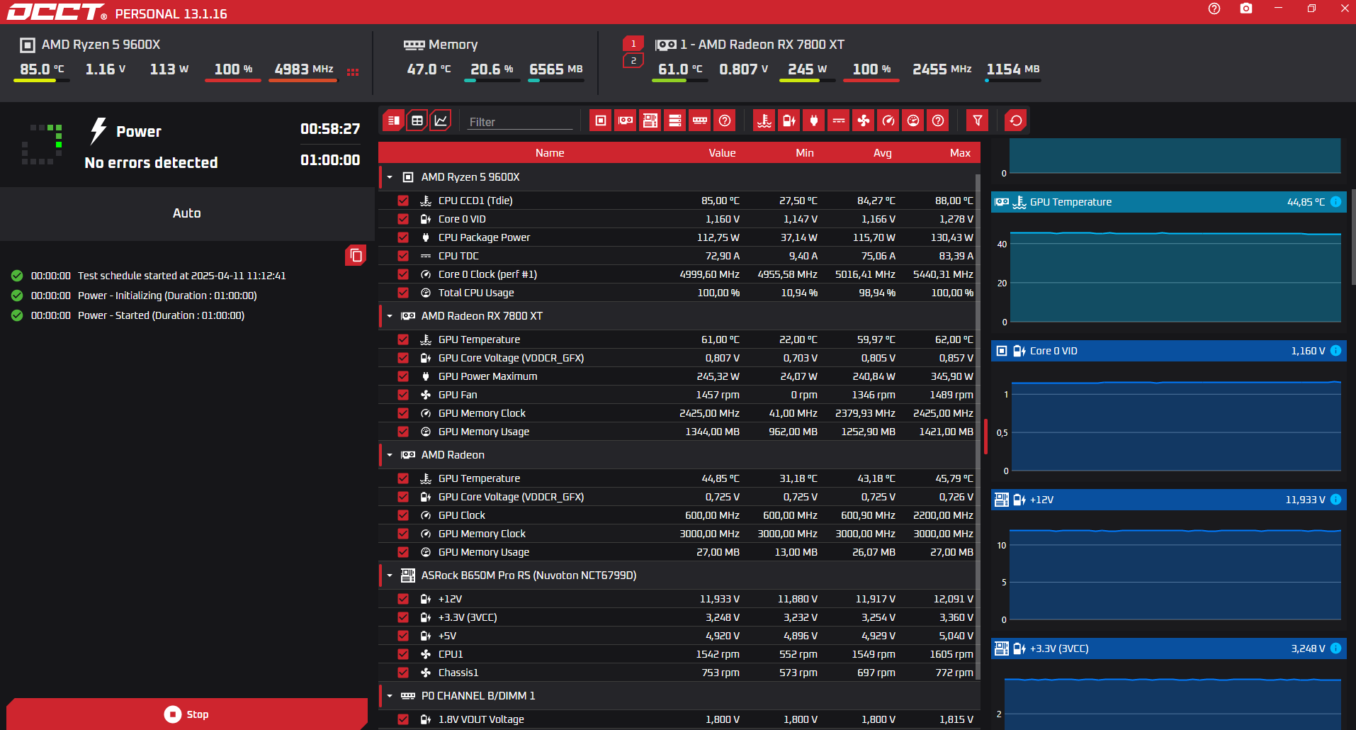

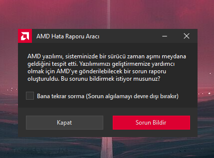

İyi sosyaller. Daha yeni aldığım ekran kartı CS2 oyununda biraz oynadıktan sonra hata verip atıyor. Gerekli olan tüm testleri yaptım ancak bir türlü çözüme ulaşamadım. PSU'da tek kablo üzerinden.
PCI-e 8+8 olarak çıkış var çirkin durduğundan dolayı Phanteks marka extension kablo ile kullanıyorum OCCT, Prime95, FurMark ve CrystalDiskMark 7 ile tüm parçaları test ettim sorun yok ancak CS2 de atıp duruyor. Son olarak ilk aldığım 7800XT'yi 10 gün kullandım herhangi bir sorun yaşamadım, sonrasında cw sebebi ile değişime yolladım yeni gelen ekran kartında yaşıyorum bu sorunları.
  • GPU: Sapphire 7800XT.
  • CPU: Ryzen 5 9600X.
  • CPU soğutucu: Phantom sprit.
  • MB: ASRock B650M Pro RS.
  • RAM: Viper Patriot 16x2 6000MHz CL30.
  • SSD: Kioxia Pro 1TB.
  • PSU: Segotep Brave W1 siyah 750W.
Not: Tüm sürücüler BIOS güncel.

Herhangi bir undervolt veya overclock yaptın mı?
Ayrıca PSU bağlama şekli her ne kadar doğru olmasa da buradaki sorun ondan kaynaklandığını düşünmüyorum.
Bu sürücü hatası dengesiz frekans ve voltaj ayarlarından kaynaklanır. Genellikle overclock veya undervolt yapıldıktan sonra oluşur.
Tavsiyem DDU ekran kartı sürücüsünü kaldırdıktan sonra yeni sürücüyü kur ve hiçbir yazılım ayarları ile oynama ve tekrar dene eğer sorun yaşarsan bu sefer ekran kartı voltajını YouTube'daki videolar ile undervolt videosunu incele ve o saat hızına ve voltajına düşür.
Bu da olmazsa ekran kartını PCI-e üzerinden gelen iki farklı 8 pin ile bağla ve tekrar dene. Başka bir çözüm yolu olabileceğini sanmıyorum.
AMD Adrenalin 25.3.2 sürümüne geçip deneyin.
Deniyorum hemen.

Herhangi bir OC UV yapmadım yazılımı kaldırıp denedim olmadı format attım olmadı. PSU da sadece tek kablo PCI-e çıkışı var ancak sorun bu değil büyük ihtimalle çünkü FurMark OCCT gibi çok ağır yükde 1 saat bıraktım sorun olmadı.
Söylediğim gibi genellikle voltaj ve frekans dengesizliğinden oluşuyor. Sürücü zaman aşımını da o yüzden veriyor. Denersin söylediğimi başka oyunlarda sorun yaşıyor musun?
Güç kaynağı ile durumun pek alakası yok. Öyle olsa OCCT ve FurMark testinden geçme şansın yok.
Evet farklı güç kaynağı ile de denedim sonuç aynı değişime yollayacağım ekran kartini yarın.
Ekran kartını değişime yolladım umarım sorunumu çözerler.
Üçüncü kez ekran kartı değişimi yaptıktan sonra nihayet yaşadığım sorun tamamen çözüldü. Bu süreç sayesinde şunu net bir şekilde fark etmiş oldum: AMD ekran kartlarında yaşanan yazılımsal problemler, markaya veya tüm ürün gamına yayılmış genel bir durum değil. Aksine, bu tür problemler çoğunlukla belirli modellere ya da parti bazında üretilmiş ürünlere özgü olabiliyor. Yani AMD'nin tüm ekran kartları aynı sorunları yaşamıyor; yaşanan sıkıntılar, kullanılan ürüne özel bir durum olarak karşımıza çıkabiliyor.
