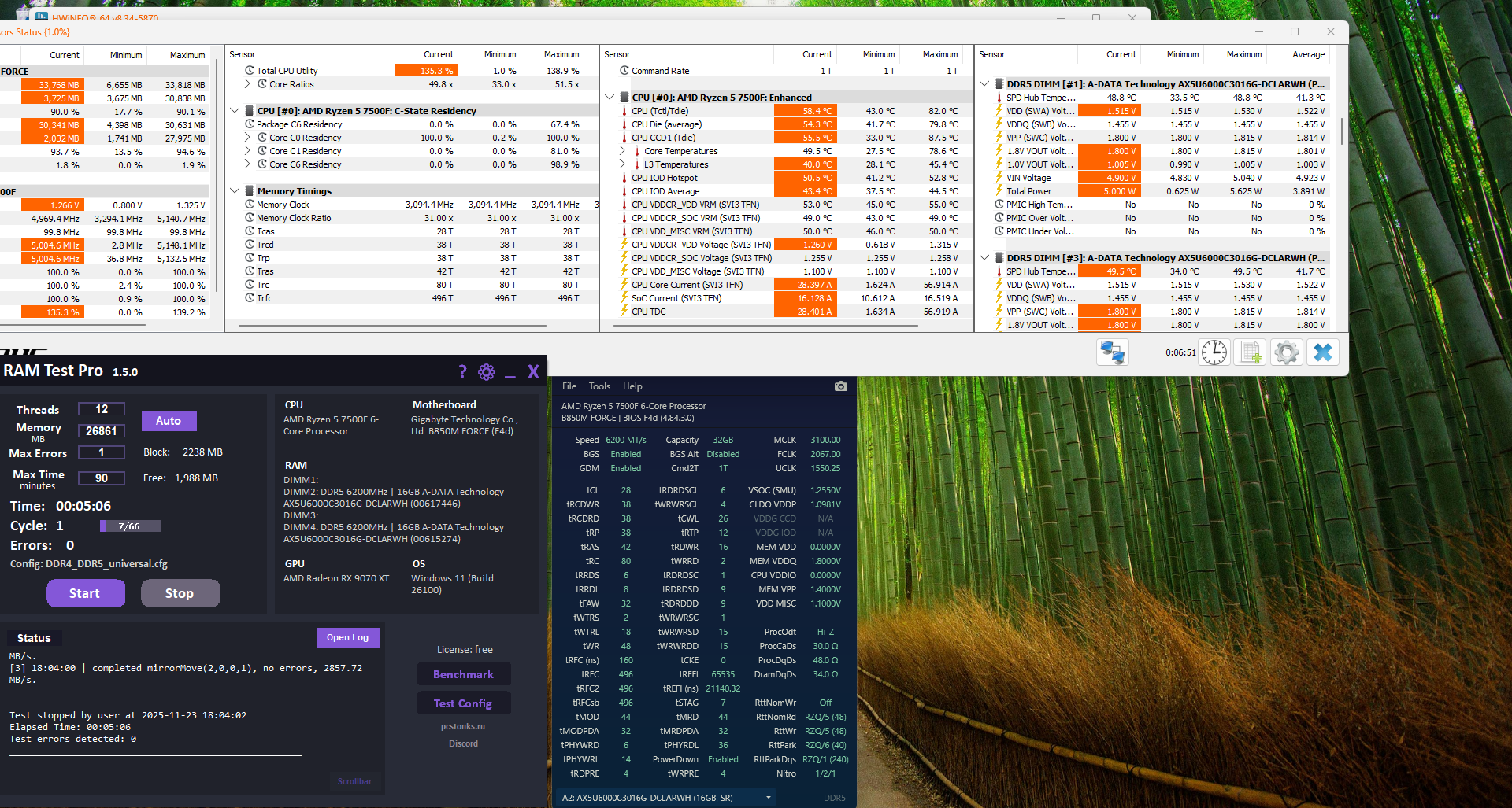

Fan takılı. RAM'e doğru taktım. Ama BIOS'ta işlem yapamıyorum ve PBO açınca sistem çöküyor. Sadece RAM'de sorun yok çökme de yok.

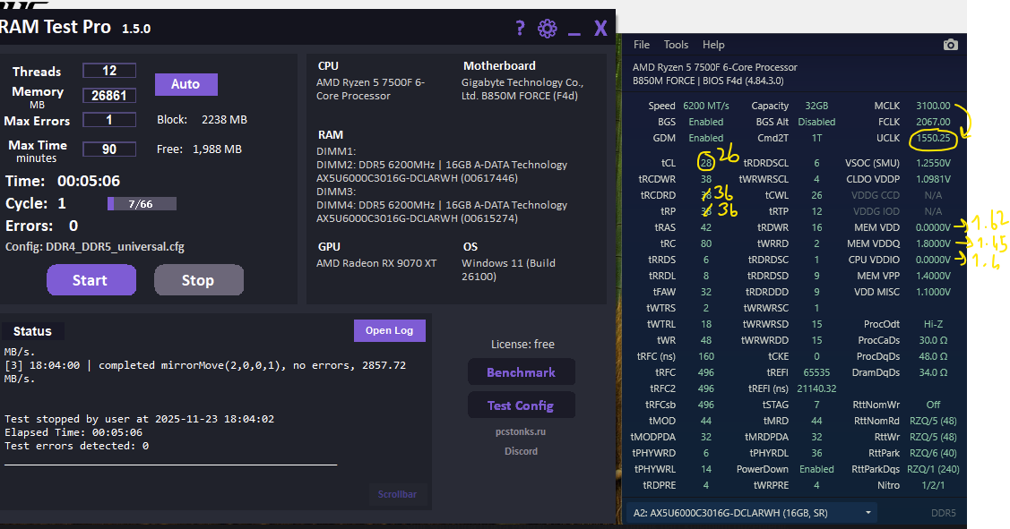

G.Skill ise kesin dersin, barkoddan anlıyorsun, başka marka modellerde bu durum mevcut değil. Şu an bu XPG için tRFC boot ediyor ama donuyor, stabil mi belli değil, M-Die olsa direkt boot edemezdi, ama hata yiyor A-Die olsa da hata yemezdi ya da donmazdı. İlginç bir durum var.

@nikilaudaxxx Senin için gerekli değil bu BIOS ama köşede dursun. Ya da kurup dene sen bilirsin, sadece limitler açık, sen şu anki değerlerin üstüne çıkmadıkça problem olmaz. BIOS corrupt'lanmış da olabilir, tRFC yüzünden. Tekrar kur yarın, ayarları sil baştan dene 6200 C28.

Anlamadım hocam şuanda ilginç bir durum var. PBO da çalıştı. Ramler 6200 CL28de. Kaç kere bios yükledim bilsen...
PBO için +200 -20 vesaire verme, PBO-Advanced PBO limits-motherboard scaler-6X Boost clock +100 Curve Optimizer all Core -10/-15 falan verip bak ama çip stokta kalsın RAM test ederken, yani sadece PBO enabled olsun mümkünse, RAM'den sonra bu dediğim ayarı test edersin. @nikilaudaxxx
