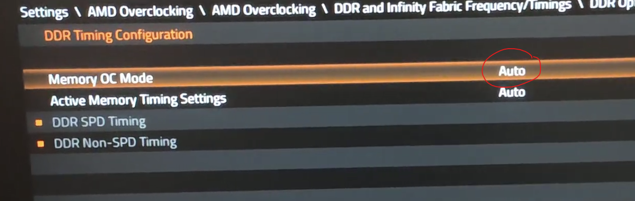

@nikilaudaxxx Boot etmesi için şuradan ayarlaman gerekiyor olabilir EXPO'yu, ya da EXPO yerine manuel mod seçip sil baştan deneyeceksin. Gigabyte biraz garip, kendim denemediğim için yorum yapamıyorum.

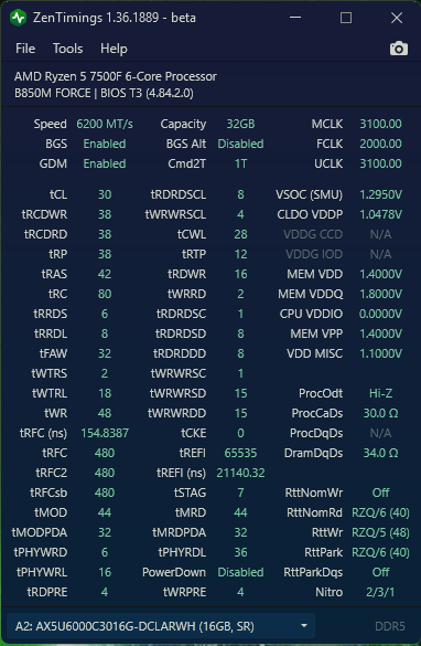

Yarın müsait zamanda kule tipini dediğim şekilde ayarla, aşırı baskı olabilir, IMC bu kadar tırt olamaz. SoC 1.3 verip bak 2-3-1 Nitro ile, yine mi boot yok. Boot ettirmeyecek bir timing de yok şu anda esasen, wrscl 4 ise onu da 8 yapar mısın, tRDRDSCL-tWRWRSCL 8-8 olsun ikisi.
SD-DD kısımlarını Auto bırakıyorsun değil mi, DRAM Timings kısmını baştan aşağı gönderir misin tekrar @nikilaudaxxx

EXPO'yu buradan ayarlayıp üzerine yazman gerekiyor olabilir, ya da EXPO yerine manuel mod yapacaksın, elle gireceksin her şeyi, EXPO buga sokuyordur, elimde olsa çözerdim mevzuyu.
@SunseTTime ile ayarlamıştık, o bu kısımdan yaptı diye hatırlıyorum.
Çıldırtacak buradan düzenlemeye kalktığımda donuyordu bakalım ne tepki verecek.

Peki multiplier 62 yaptığında boot oluyor mu, VDD 1.4 yerine 1.45 ver sadece.

Evet etti. Lakin yoruldum hocam. Yarın sağlam kafa ile bakayim
Şu anda son 1 kere dene, multiplier 60 yerine 62 yap yani 6200 MT/s, diğer her şey aynı kalsın, VDD 1.4 yerine 1.45 bak sadece, VDDQ-VDDIO 1.4 kalsın. Bir saçmalık var ama çözemedik.
VDD 1.4 yapma, 6200 CL30 için 1.45 kalsın, VDDQ-VDDIO 1.4 kalsın.
Boot etti ama.

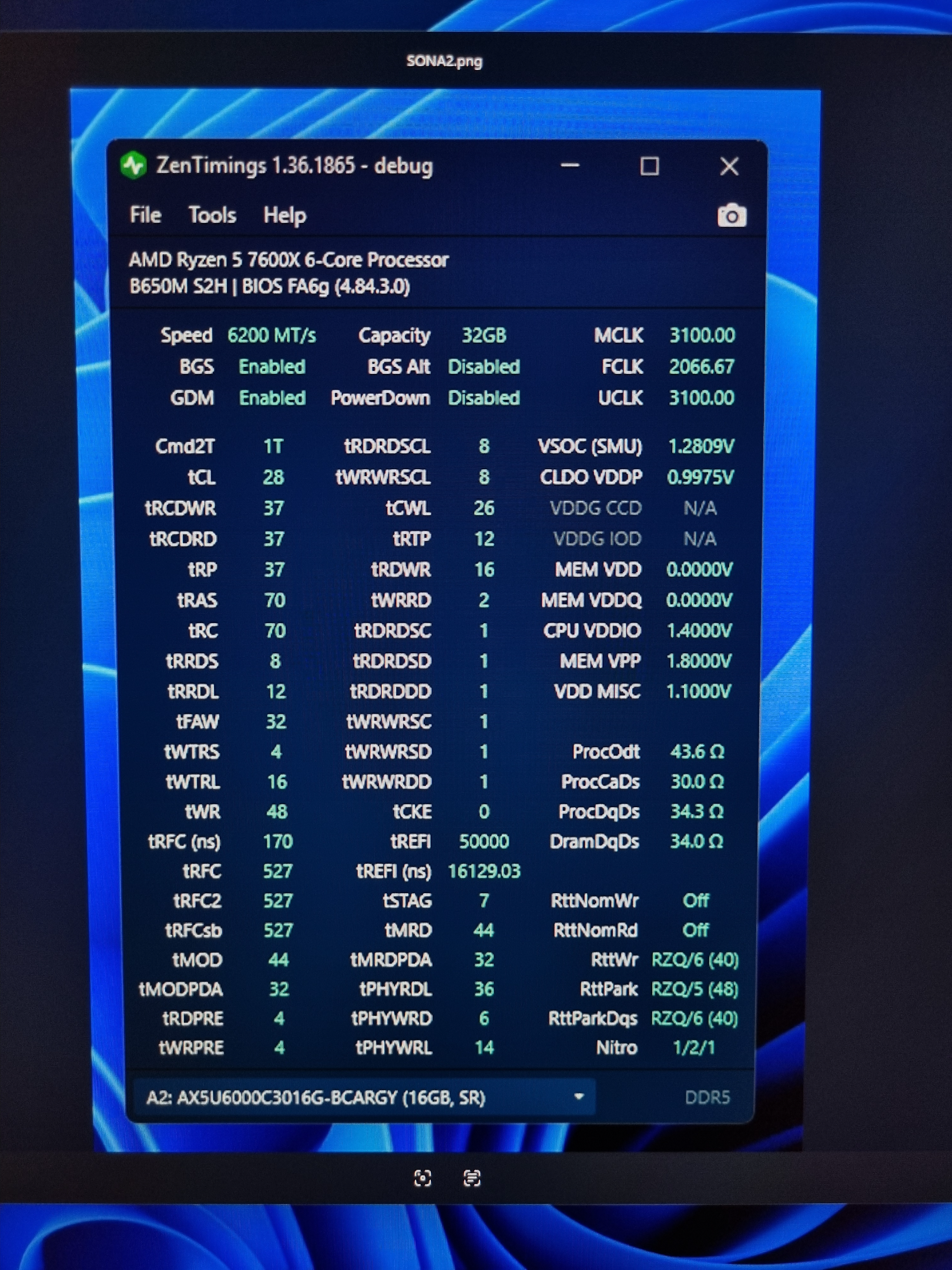

Hocam bende boot sorunu olmamıştı sanki. Sadece sorunsuz değerleri elde edene kadar 1.5 saatlik testi dört beş kere yapmamız gerekmişti. Onun dışında açılmama, boot etmeme gibi bir sorun yoktu.
Bendeki ramler de benzer XPG Caster 2x16 RGB 6000 Mhz CL30 Hynix A-Die
Ayarlar da şöyleydi;
A2 B2 34-36 yı aynı değere getirmek için de biraz voltaj arttırıp azaltmıştık SoC ile duzelmisti sanki.
Arkadaşta da işe yararsa diye attım görseli.
