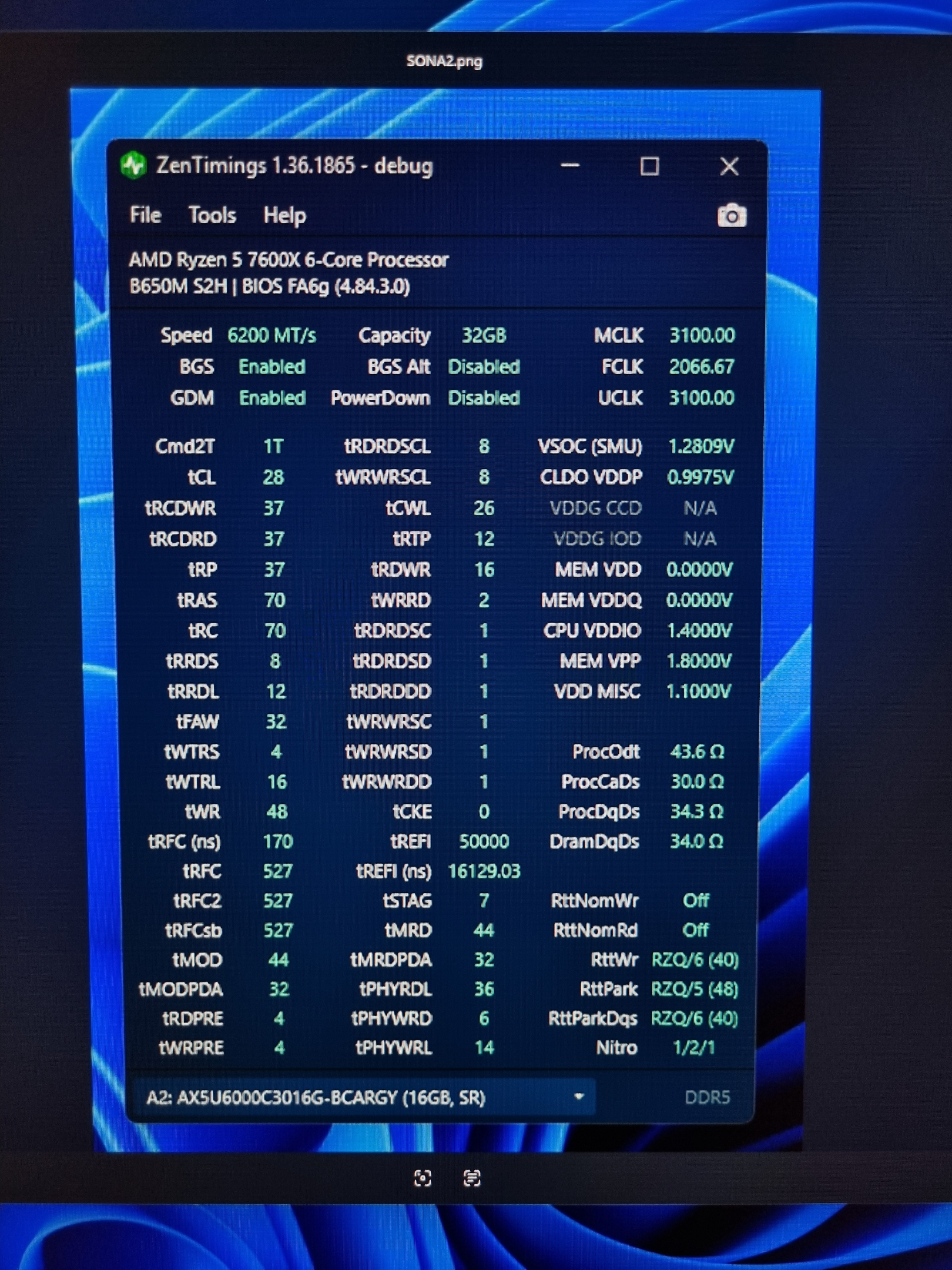

VDDP den olabilir mi boot etmeme sorunu. Ona hiç dokunmamıştık.
Teste al o halde az, 15-20 dk hata verecek mi, 1.4 vdd stabil olabilir tabi A-Die'de.
Normalde olmaması lazım, CL düşürtemiyoruz gibi sende, sebebi çözemedim.VDDP den olabilir mi boot etmeme sorunu. Ona hiç dokunmamıştık.
Burada CL düşmüyor gibi, ilginç bir durum var, ben de çözebilmiş değilimHocam bende boot sorunu olmamıştı sanki. Sadece sorunsuz değerleri elde edene kadar 1.5 saatlik testi dört beş kere yapmamız gerekmişti. Onun dışında açılmama, boot etmeme gibi bir sorun yoktu.

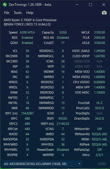

Bendeki ramler de benzer XPG Caster 2x16 RGB 6000 Mhz CL30 Hynix A-Die
Ayarlar da şöyleydi;
Eki Görüntüle 206187
A2 B2 34-36 yı aynı değere getirmek için de biraz voltaj arttırıp azaltmıştık SoC ile duzelmisti sanki.
Arkadaşta da işe yararsa diye attım görseli.
6200 CL30 kötü değil, CL düşürtmek zaten katkısı oyunlara sınırlı biliyorsun, bir sürü alt zamanlama + Nitro ayarları var, onlar daha etkili esasen. 2067 FCLK ile şu anki 6200 CL30 1.4 VDD stabil ise kullanabilirsin, sadece Nitro 2/3/1 yerine 1/2/1 olarak teste alabilirsin. CL neden düşmüyor, orada saçmalık var.
İşte hocam şuan tek derdim neden CL düşüremediğim. Silikon piyangosu desemmm bilemedim yani. Çok saçma6200 CL30 kötü değil, CL düşürtmek zaten katkısı oyunlara sınırlı biliyorsun, bir sürü alt zamanlama + Nitro ayarları var, onlar daha etkili esasen. 2067 FCLK ile şu anki 6200 CL30 1.4 VDD stabil ise kullanabilirsin, sadece Nitro 2/3/1 yerine 1/2/1 olarak teste alabilirsin. CL neden düşmüyor, orada saçmalık var.
IMC tolere edemiyor olabilir CL30 altını, böyle vakalar mevcut, ama saçma tabii ki. Ayrıca bakarsın ona ama can sıkar tabi. Bu şekilde 1-2-1 Nitro ile stabilse kullanabilirsin, teste alırsın.İşte hocam şuan tek derdim neden CL düşüremediğim. Silikon piyangosu desemmm bilemedim yani. Çok saçma
SanırımIMC tolere edemiyor olabilir CL30 altını, böyle vakalar mevcut, ama saçma tabii ki. Ayrıca bakarsın ona ama can sıkar tabi. Bu şekilde 1-2-1 Nitro ile stabilse kullanabilirsin, teste alırsın.
FCLK 2067 olması yeterli 6200'de, 2067 latency olarak 2167'ye eşit, 2167 tek faydası ek bandwith artışı, 2200 FCLK yapmak da eğer stabil değilse canından bezdirir, o açıdan 2067 kalsın şu anlık.
Test şuan devam ediyor. Nitro kaldı bir tek. Geri kalan attığım SS gibi. CL düşürme operasyonu başarısızlıkla bitti.IMC tolere edemiyor olabilir CL30 altını, böyle vakalar mevcut, ama saçma tabii ki. Ayrıca bakarsın ona ama can sıkar tabi. Bu şekilde 1-2-1 Nitro ile stabilse kullanabilirsin, teste alırsın.
Bu kitin zaten davranışı garipti, tRFC boot edip stabil kalamıyordu, CL neden düşmediğine şaşmamalı o yüzden. DRAM Stepping N/A diye belirtiyor, Hynix M-A ibaresi mevcut değil, al sana P-Die @LH44RAM’in fiziksel ve tasarım limitleri vardır. Örneğin 6000 MHz CL30 RAM, teorik olarak CL28 veya CL26’ya inemez.
BIOS’ta daha agresif bir CL değeri (düşük sayı) girersen, bellek timing’i tutturamaz → sistem boot edemez.
Voltajı artırmak bazen CL’yi düşürmeye yardımcı olur, ama her RAM için garanti yok.
Yani CL’yi çok düşürmek, voltaj veya diğer ayarlar ne olursa olsun boot engeli oluşturabilir.
@Ayhan Dönmez, RAM sınırı kaynaklı olabilir diyor, malum agresif bir değer vermemissindir zaten hocam.
tRFC mevzusu biostan dolayı olabilir mi hocam. Bios da sıkıntılıydi.Bu kitin zaten davranışı garipti, tRFC boot edip stabil kalamıyordu, CL neden düşmediğine şaşmamalı o yüzden. DRAM Stepping N/A diye belirtiyor, Hynix M-A ibaresi mevcut değil, al sana P-Die @LH44
CL voltaj ile scale olmuyor belli ki P-Die'de
Atipik vaka bu, böyle bir kit normalde olmaz. tRFC mevzusu da saçmaydı, şu anki CL mevzusu da saçma, voltaj basmak ile CL düşürtmüyor.
6200 CL30 hata yoksa böyle kullan gitsin, detaylı incelemek lazım diğer türlü, o senin yapabileceğin bir şey değil.
