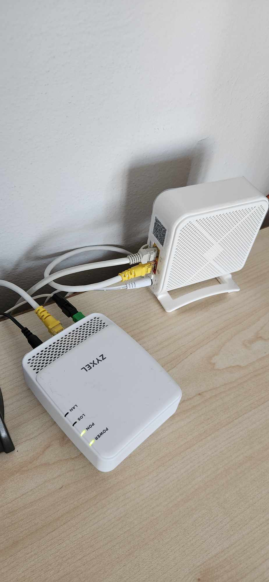

Ev 120 m². Aşağıda fotoğrafını paylaştığım setup gibi bir setup mevcut salonda. Fotoğraf bana ait değil ama direkt aynısı diyebilirim, dolap arkasına koyduk, çekemedim fotoğrafını. Fotoğrafın solundaki gibi yatay bir kutu mevcut, ondan yanındaki dikey AirTies Wi-Fi 6 mesh adlı router'a internet geliyor sanırım. O router'ın aynısı odamda da mevcut, salondakinden de ona geliyor eşleşme ile. İnternette arattım ama satılmıyor sanırım, TurkNet özel getiriyor bağlantı sırasında. Tavsiye ettiğiniz iyi bir marka ama bütçemi aşar gibi. Yine F/P bir router alıp salondaki router'a kablo ile bağlayıp diğer odalar için olayı çözebilirim sanırım.

Soldaki dediğiniz cihaz ONT cihazı, fiber optik kablo ona geliyor, ondan da Ethernet kablosu ile modemin WAN portundan sinyali modeme aktarıyor, modemin diğer portlarından yine Ethernet kablosu ile bilgisayara aktarıyorsunuz.
Bu modemlerde mesh sistem olmadığından aynısından alsan da kablolu olarak odana götüremezsin, çünkü salondaki modem yetersiz port ve kapasiteye sahip.
O modemlerin satışı genelde yok zaten, firmalar özel ürettiriyor, istedikleri gibi yazılımlarını kontrol edebilmek için.
En mantıklı 2 çözümü sana söyleyeyim, ONT cihazından modeme giden Ethernet kablosunu odana kadar uzatacaksın, o modemi de odana koyup bilgisayarına öyle aktaracaksın, diğer ev sakinleri de Wi-Fi ile girecek yine. Ama sistem odanda da olacak.
Dersen Wi-Fi yetişmiyor benim odama aldığımda, Keenetic Hopper AX3000 yukarıda attığım Wi-Fi 6 onun çözümü, ya da güzel bir kablo gizleyici ile dediğim gibi evin orta kısmına gelecek şekilde salon girişine dolap üstüne alabilirsin gözükmemesi için. Oradan da odana kablo ile aktarabilirsin, kablo gizleyici kullanıp.
Yani ya kablo uzatacaksın köşelerden gizleyip ya da modem alacaksın, 2 çözüm var :/
