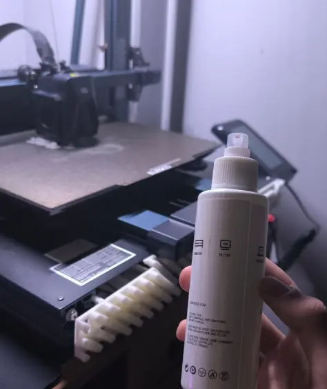

1. en ucuz yol: Şekerli su spreyi
Şekerli su spreyi listede ki en ucuz yöntem sebebi ise evde yapılabilecek basit bir yapıştırıcı olması. Bu yöntemi yapmak için 100ML sıcak su başına 1 kaşık şeker atmanız yeterli daha sonradan herhangi bir temizleyici spreyin içine koyup tablaya sıkıp biraz bekletin artık tablanız abs gibi zor filamentlere hazır konumda. Yalnız tavsiyem cam sil gibi sprey kutuları yerine gözlük solüsyonu gibi daha az miktar sıkan spreyler kullanmanız ben bunun için ekran temizleme solüsyonu kutusu kullanıyorum. Tek sorunu kolay çıkmadığından yüzeyin sünger ve sabun ile yıkanması şart.

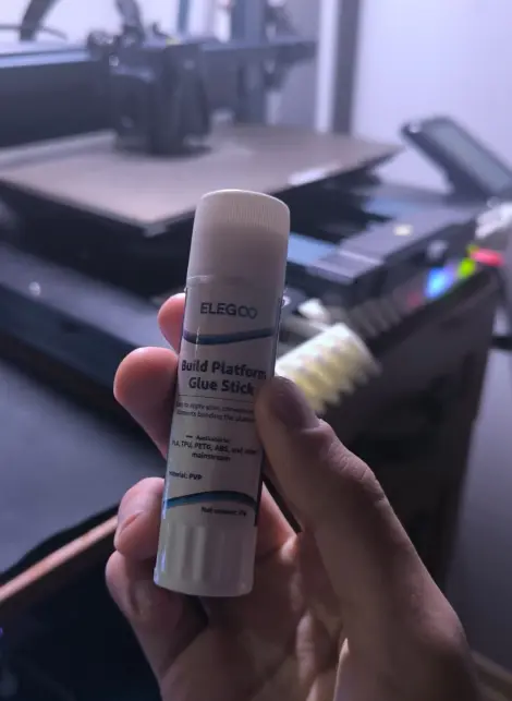

2. orta fiyatlı yol: Tabla stick
Tabla stick (pritt) bir başka yoldur ve yine çıkarması zor olduğundan ben yıkanmasını tavsiye ediyorum. Gelelim sağlamlığa şekerli suyun aksine tek başına kullanmak bazen yetmeyebiliyor 0.3-0.5 uzunluğunda brim ile basılırsa daha iyi sonuçlar veriyor. Şekerli suya göre belirli bir noktayı hedef alması daha kolay olduğu için küçük baskılarda daha tasarruf bile sağlayabiliyor. Ayrıca fazla da abartmamak gerek aksi takdirde ilk katmanın altını kötü gösterebiliyor ve nozzle ucunda toplanarak baskıda yanık izleri oluşturabiliyor.

Faber Castell stick yapıştırıcı kullanabilirsiniz. Hem ekonomik hem de abs, pla, petg ve naylon gibi tüm malzemelerde sorunsuz bir şekilde kullanıyorum. Direkt tabla yapıştırıcısı olarak satılan ürünler genellikle daha pahalı oluyor. Faber Castell stick yapıştırıcıyı 3-4 baskı boyunca kullanabiliyorum ve su ile çok kolay bir şekilde temizleyebiliyorum.
@Flutura hocam peki tabla hem sıcak hem de bu pritt mi sürülü? Çünkü ben sürdüğümde çok kalın olduğundan nozzle ucunda toplanıp baskıda ufak yanık izleri bırakıyordu. Ben şu an evde şekerli su yöntemini tercih ediyorum bazen kazıyıcıyla zor çıkıyor.
Baskı almaya başlamadan önce tek katman olacak şekilde sürüyorum. Abs veya naylon ile baskı alırken ise iki katman sürüyorum. Kalın sürüldüğünde baskıya zarar verebileceğiniz konusunda haklısınız. Temizliği ise oldukça kolay; su ve sabun ile basit bir şekilde temizlenebiliyor.
