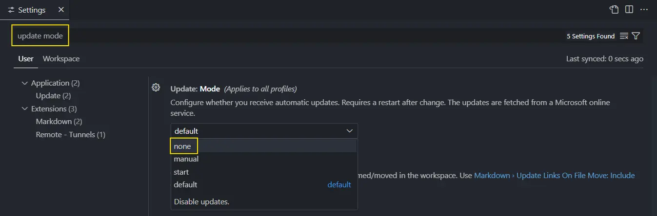

Ctrl + , kısayoluyla ayarları açtıktan sonra update mode araması yapıp Update: Mode ayarını none'a getirebilirsiniz:
Eki Görüntüle 64350

Ayrıca 1.90 versiyonunu kurduktan sonra kullanıcılar güncellemeleri devre dışı bırakmayı da önermiş.
