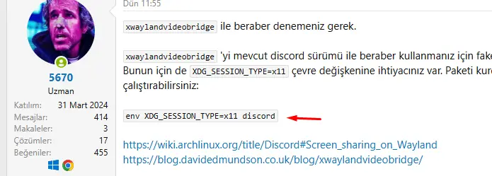

xwaylandvideobridge ile beraber denemeniz gerek.
xwaylandvideobridge 'yi mevcut discord sürümü ile beraber kullanmanız için fake bir X11 çevresine ihtiyacınız var. Bunun için de XDG_SESSION_TYPE=x11 çevre değişkenine ihtiyacınız var. Paketi kurduktan sonra Discord'u şu şekilde çalıştırabilirsiniz:
env XDG_SESSION_TYPE=x11 discord

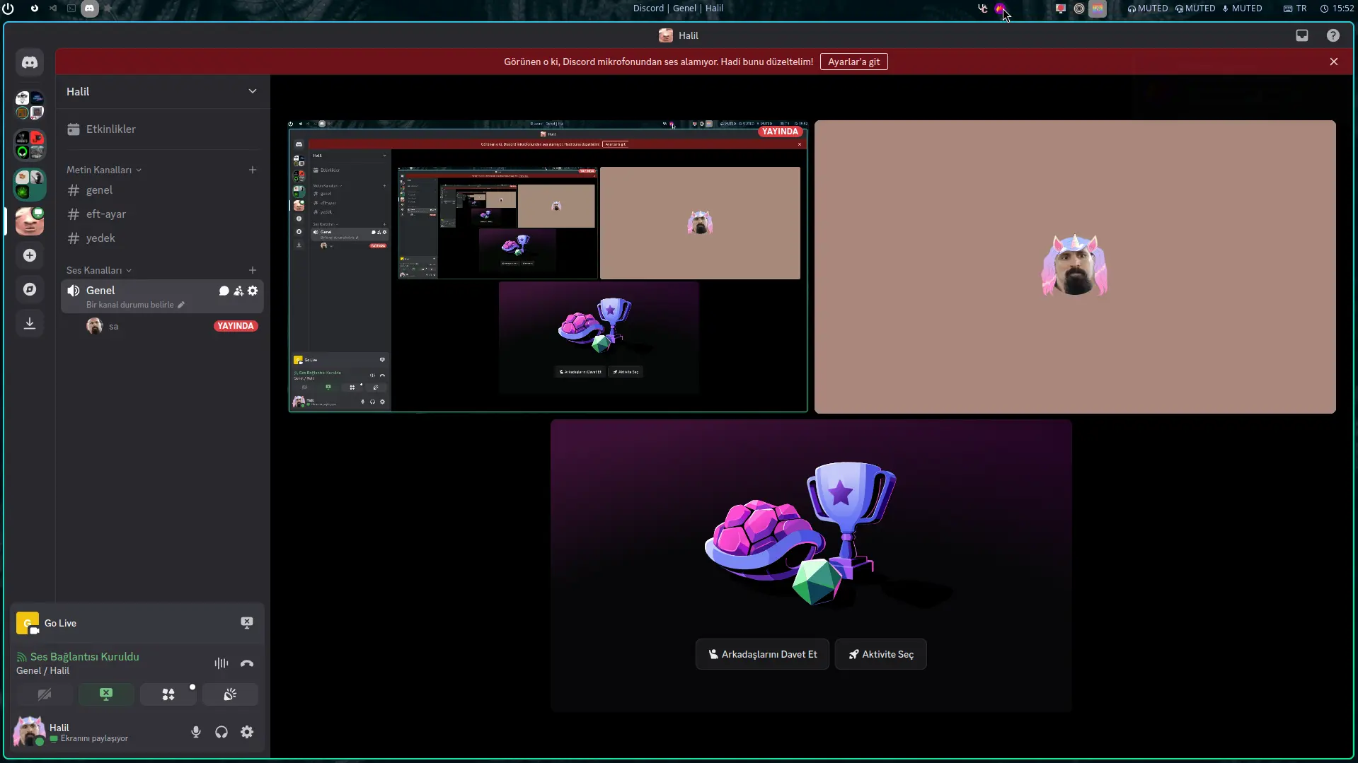

Sıkıntıyı buldum. discord_arch_electron bunda genel bir sıkıntı var mış onun yerinde normal bir şekilde Discord'u yükledim.
Hyprland konfiğinde monitor=DP-1, 1920x1080@144, 0x0, 1, bitdepth, 10 kısmından , bitdepth, 10 ne işe yaradığını bilmediğim iki satırı kaldırdığımda sorun çözüldü. Ekstra olarak configde düzenlediğim her şeyi silince bir sıkıntı yarattmadı. Her şeyi bozan kerata buymuş demek ki.
Uygulamada yayın veremiyorum derken orjinal Client'den mi bahsediyorsunuz?
Hayır discord_arch_electron'dan bahsediyordum. Sıkıntı birazı bundaymış zaten.
