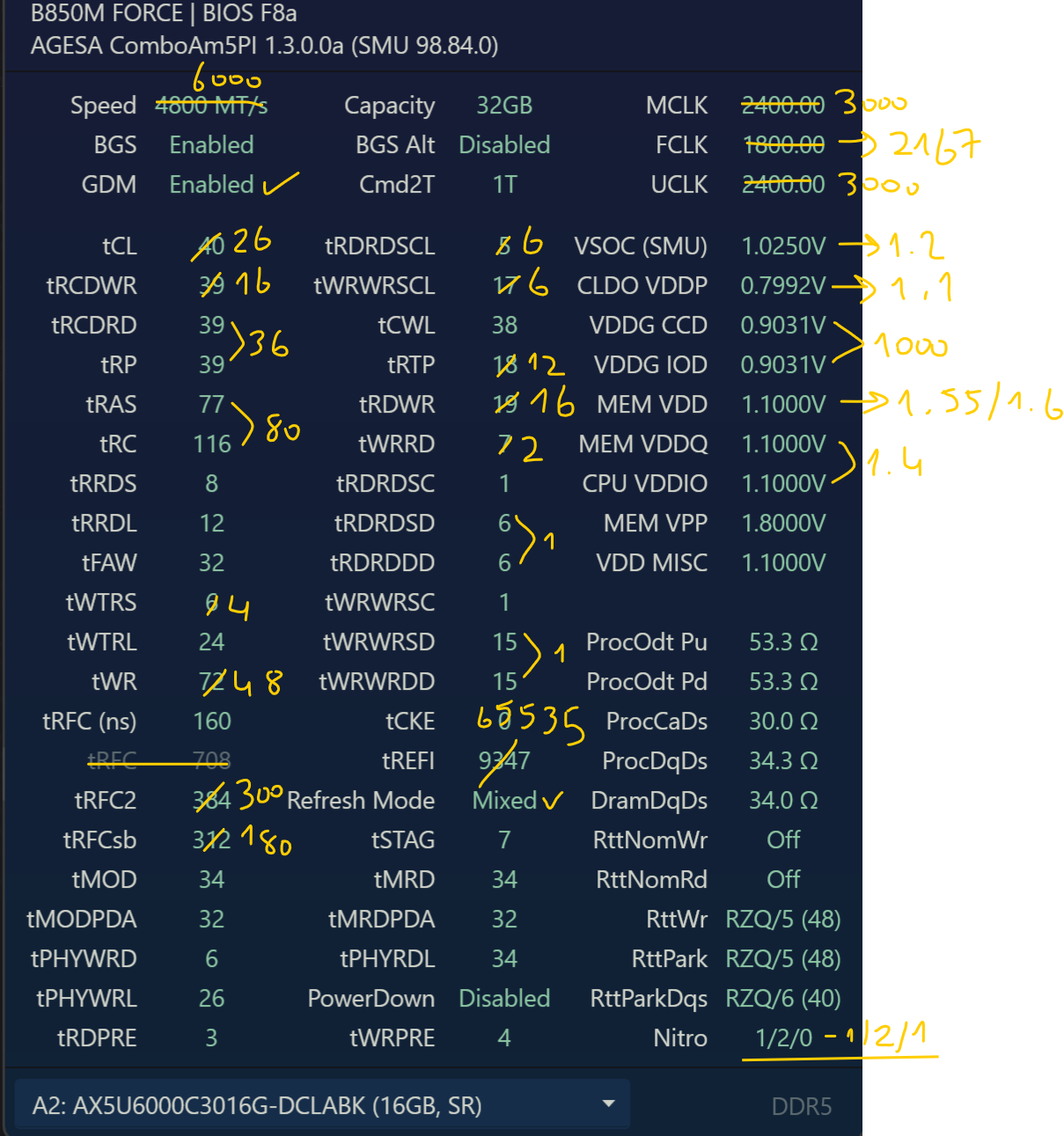

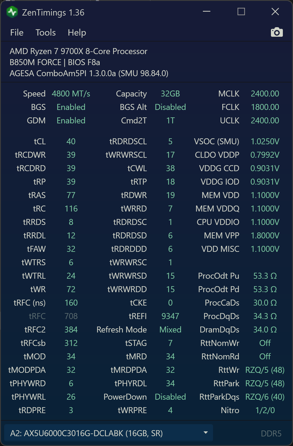

B850M'yi F8a sürümüne güncelledim. Haliyle ayarlar uçtu. Tekrardan zamanlama girmek gerekiyor. Mevcut durum böyle, @Ayhan Dönmez hocam, tavsiyelerinizi bekliyorum. Havalar da yavaştan ısınmaya başladı. Yaz ortası 45 dereceyi görüyoruz. O yüzden yaza uygun bir ayar konfigürasyonu olursa iyi olur hocam.
Eki Görüntüle 234898
@TechMad Gear açık bu şekilde dene, yeterli gelir. PHY 34-34 Match'leyecektir. Match'lemezse PMU Train-ARD değerini 0 olarak değiştir. Integrated Graphics, MCR-PDM Disabled. Bank Refresh Mixed. 1usmus ya da RTP testi uygun. PBO Auto kalsın, diğer gereksiz ayarları ve kullanmadıklarını BIOS'tan aynı şekilde kapatırsın.

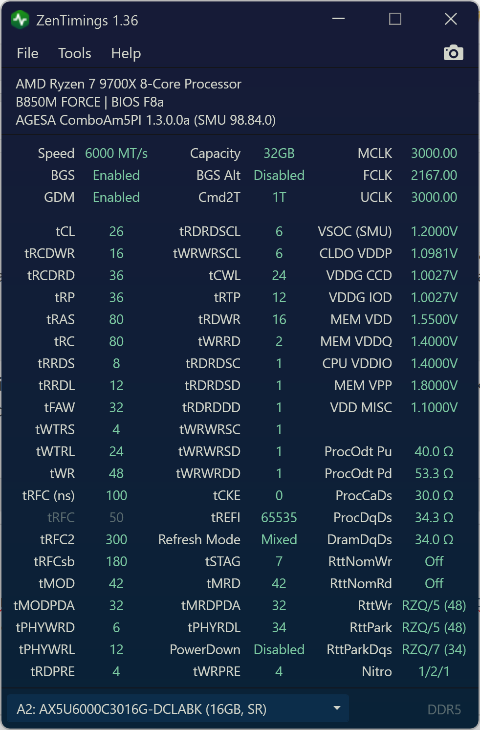

Testi başlattığım anda cihaz restart attı. Sanırım iki ihtimal var. Tüm fanlar otomatikte idi. İkinci ihtimal CL’den kaynaklanıyor olabilir gibi geldi. 28’e mi almak gerek yoksa kasa açık fanlar PWM devirde CL26 mı denemek gerek?
Ekleme: Mevcut ayarlar bu şekilde. YouTube'dan video izliyordum terminal açtığımda cihaz tekrar restart attı. Test falan değil gayet normal kullanım senaryosunda restart attı. Bunun fanla alakası olmadığına eminim. Sanırım CL değeri ile alakası var gibi.

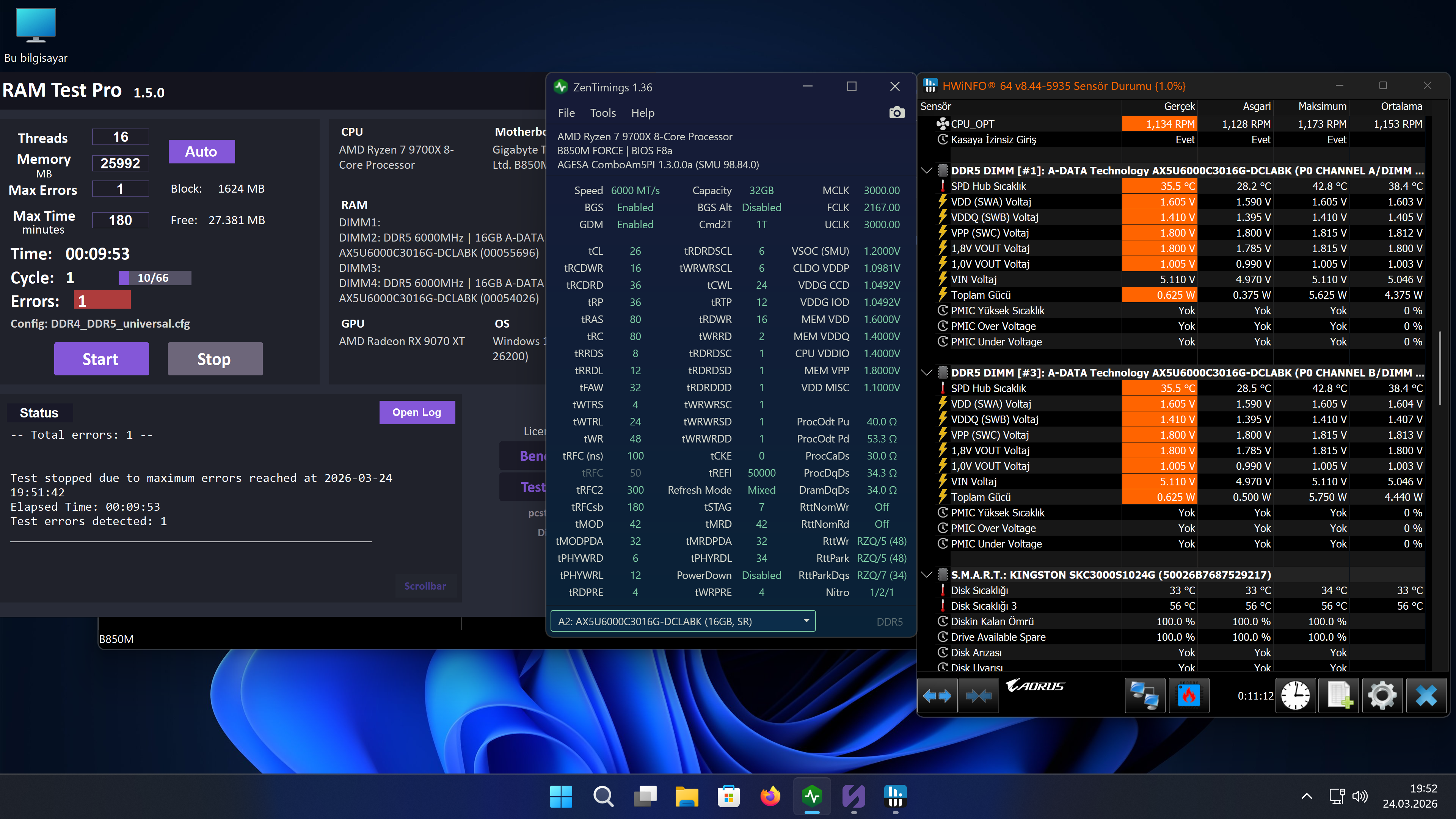

1.6 VDD'de Restart var mı? Voltaj yetmiyor, Restart sebebi o.
VDDG 1050 bırak olmazsa. Senin IMC ve DRAM IC silikonu çok iyi değil, uğraştırıyor.
Aktif soğutma yoksa tREFI 50K bırak, 65K sende sorun yapıyor. @TechMad

Değişiklikleri uyguladım ama yine patladı hocam. VDD 1.6'ya çekince restart atmadı.
VDD 1.65, VDDQ 1.45, VDDIO 1.45 ver. Öyle bir teste al.
VSOC 1.25 kalsın 1.2 yerine.
tRCD-tRP 36-36 yapamıyor sanırım sende yine, voltaj artırıp bakmak lazım. Tamamen Silicon Lottery bu durum bir yerden sonra. @TechMad

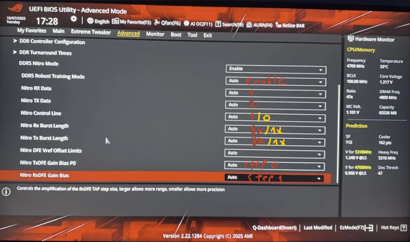

Bias 0-1 ve Burst 1x-1x uygulayıp bir bak, Burst 8x-8x çok fayda edeceğini sanmıyorum Gear açık iken.
Onun haricinde, Bias 0-1 fayda etmezse, Bias ayarlarını Auto çek, Burst 1x-1x iken RX-TX Taps ayarlarını 3 Taps olarak değiştir. tRP 36'yı tutabiliyor M-die'da Taps 3 değeri. Bunları bir denersin adım adım.

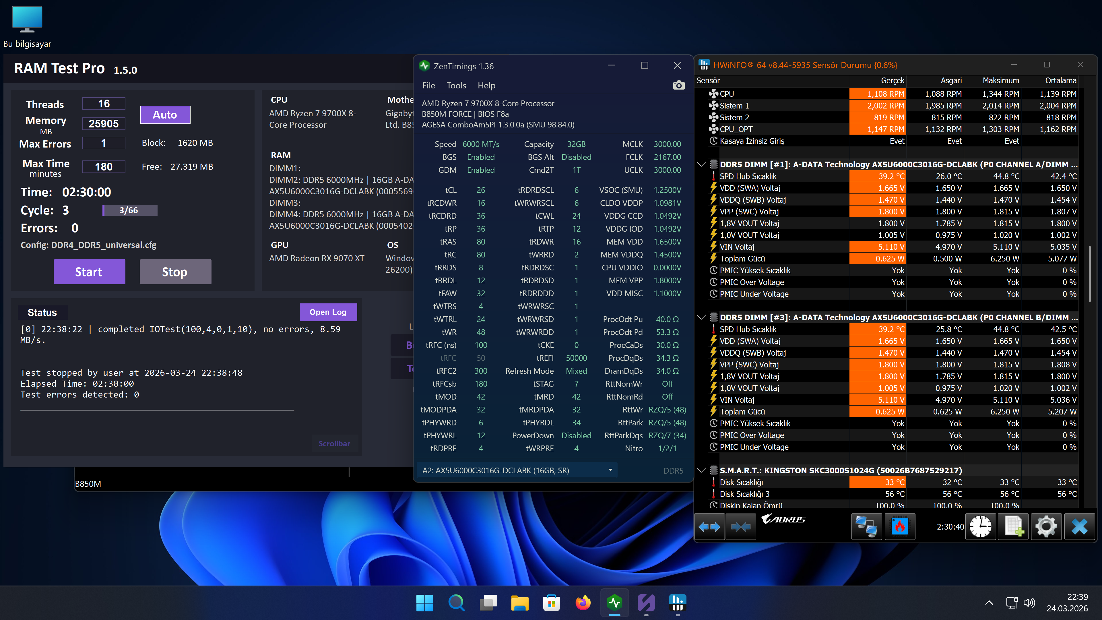

İki buçuk saatlik test yaptım ve hata almadım. Ayarlar bu şekilde. Burst 1x-1x ayarlı. Bu şekilde geçince Taps ayarlarına müdahaleye gerek kalmadı sanırım. Birazdan VT3 testine geçilebilir sanırım hocam.
