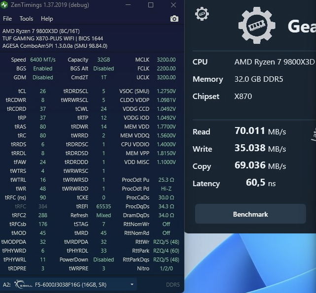

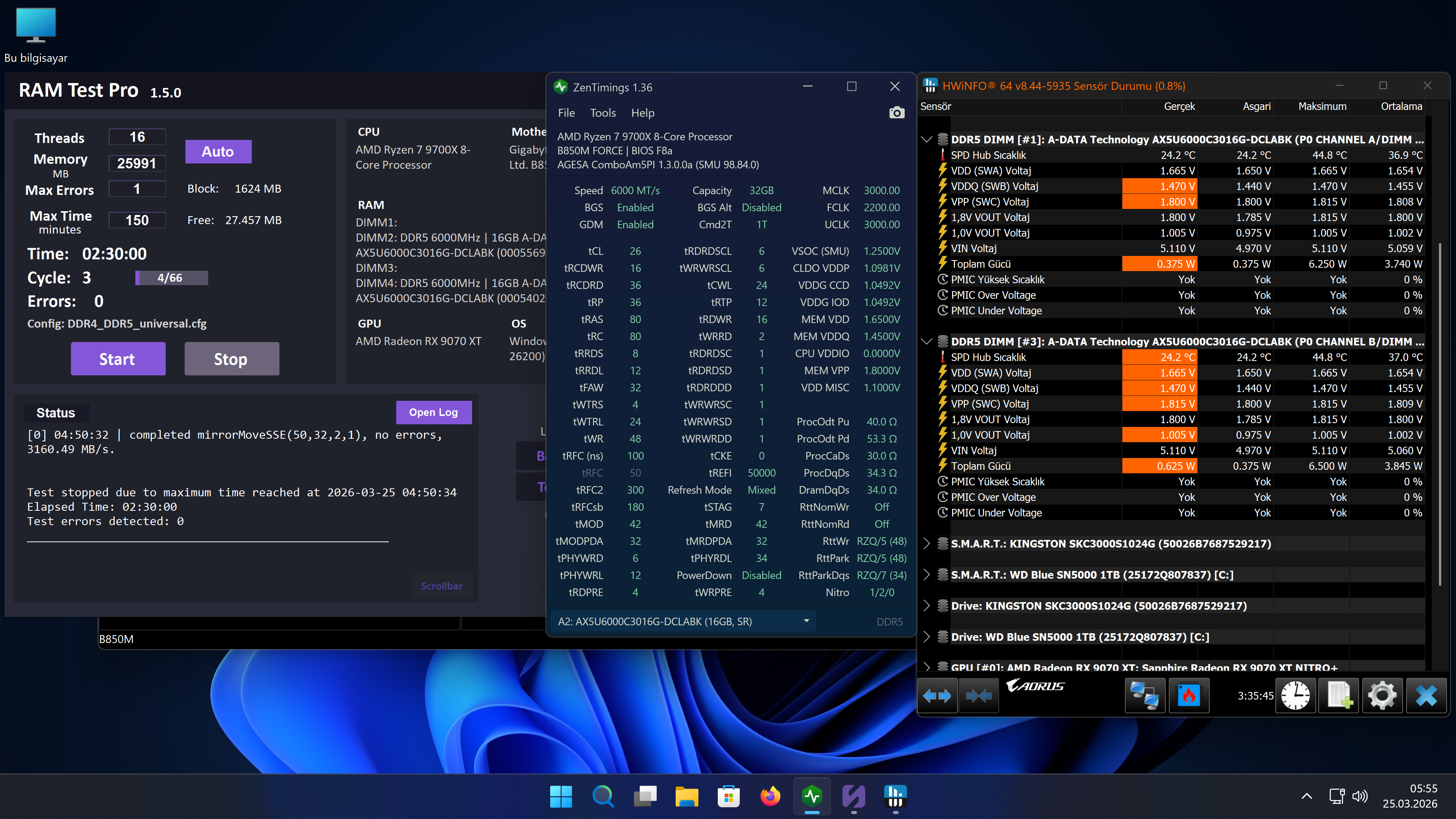

İki buçuk saatlik test yaptım ve hata almadım. Ayarlar bu şekilde. Burst 1x-1x ayarlı. Bu şekilde geçince Taps ayarlarına müdahaleye gerek kalmadı sanırım. Birazdan VT3 testine geçilebilir sanırım hocam.

Gear kapatsan VDD yetmeyecektir büyük ihtimalle, Gaming için Gear kapatmak gereksiz. Bu şekilde kullanım sağlaman uygun. Yaz kış fark etmeyecektir, tREFI 65535'ten de emin ol. 45-50 derece ve üzerinde 65K failletebilir. Aktif soğutmana rağmen senin modüller yine de ısınıyor test anında. RGB'leri kapat dediğim yöntemle.
Gear açık 6000 CL26=Gear kapalı CL28. Kabaca böyle. Gear kapalı 1T, Gear açık 1.5T AM5'te takribi. İntel'deki 1T, 2T muhabbetleri burada yok. Yani Gear kapalı CL26 50 mV yüksek istiyor genelde.
1.65 sınırdaysa 1.68 VDD gerekebilir örneğin ama onu da Giga'da veremiyorsun, 1.65 kilidi var.
tRCD ve tRP, özellikle tRCD net şekilde VDD istiyor mesela. Onları falan da kısman gerekecek, Gear açık kalsın o yüzden. Şu anki hali iyi.
Bias 0-1 ve Burst 1x olması ekstra iyi. Eskiden Burst 8x iyi zannedilirdi, şu anda tam tersi. DDR5 ile LN2 seviyesinde uğraşan arkadaşlar 1x daha iyi olduğunu kanıtladılar ama her Board'da değil. Giga'da işlevsel, ASUS'ta kısmen işlevli. Speed Chasing için başarılı, Bandwidth daha erken fullüyor, ivme hızlı vs. gibi. 8x gereksiz yamalıyor. Train süresi de uzun yine. Stabilse gerek yok.
Bias 0-1 yine VDDQ kıstırtıyor bir miktar, o da mühim. Timing de tutuyor yine bazı senaryolarda. Bias 1-1 yerine 0-1 ve 1x Burst en makulu. Bir zararı yok. DRAM PDA Sequential ayarı Gigabyte eklendi sanırım, ona da bir bakarsın. PDA Enumeration diye geçer bu ayar, Sequential ayarlı bende bu. Training ile alakalı yine. Mixed ile beraber eklendi kartlara.

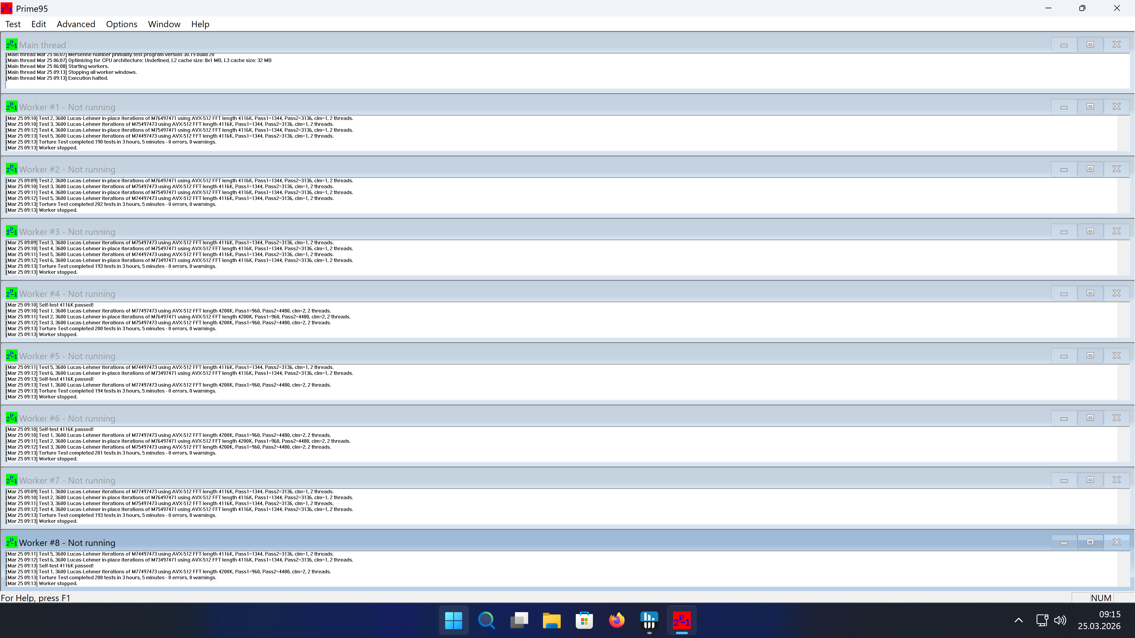

Üç saatlik Prime95 Large testi hatasız bitti. Testi sonlandırdım ama başa döndüğünü nereden anlayacaktık? Sekiz birim var ve en alttakinin başlığı koyu idi diğerleri silik durumdaydı.
PBO ve CO'yu +100/-20 olarak ayarladım. Zaten daha önce de bu ayarda VT3 testi hatasız bitmişti. Tekrardan tREFI 65535 yapıp RTP ile test edip emin olayım dediğiniz gibi. Sorun olmazsa tekrar Prime95 Large yapmaya gerek var mı? Prime95 testinden sonra ekstra VT3 testi de yapılmalı mı?

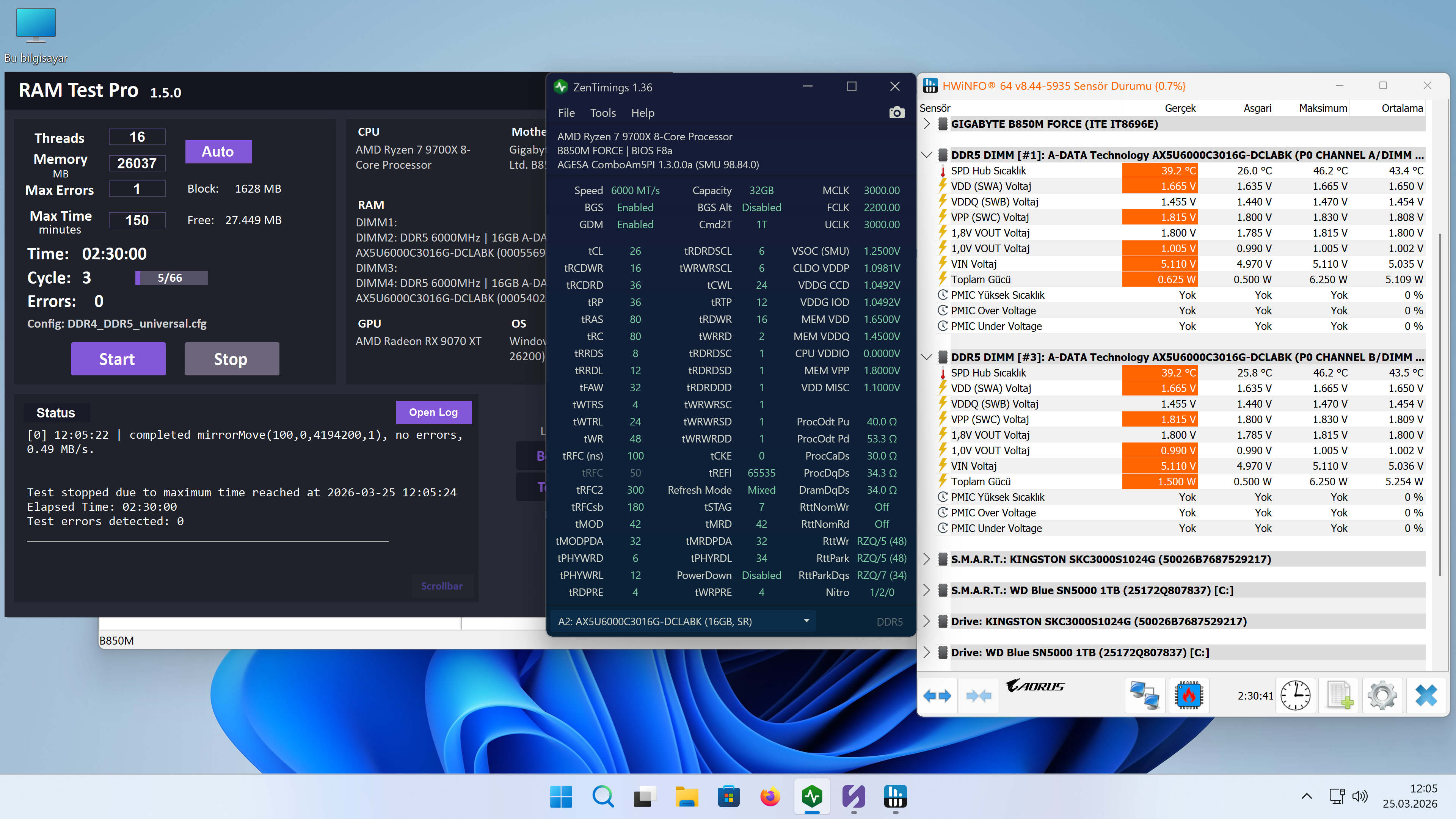

RTP yeterli 65K.

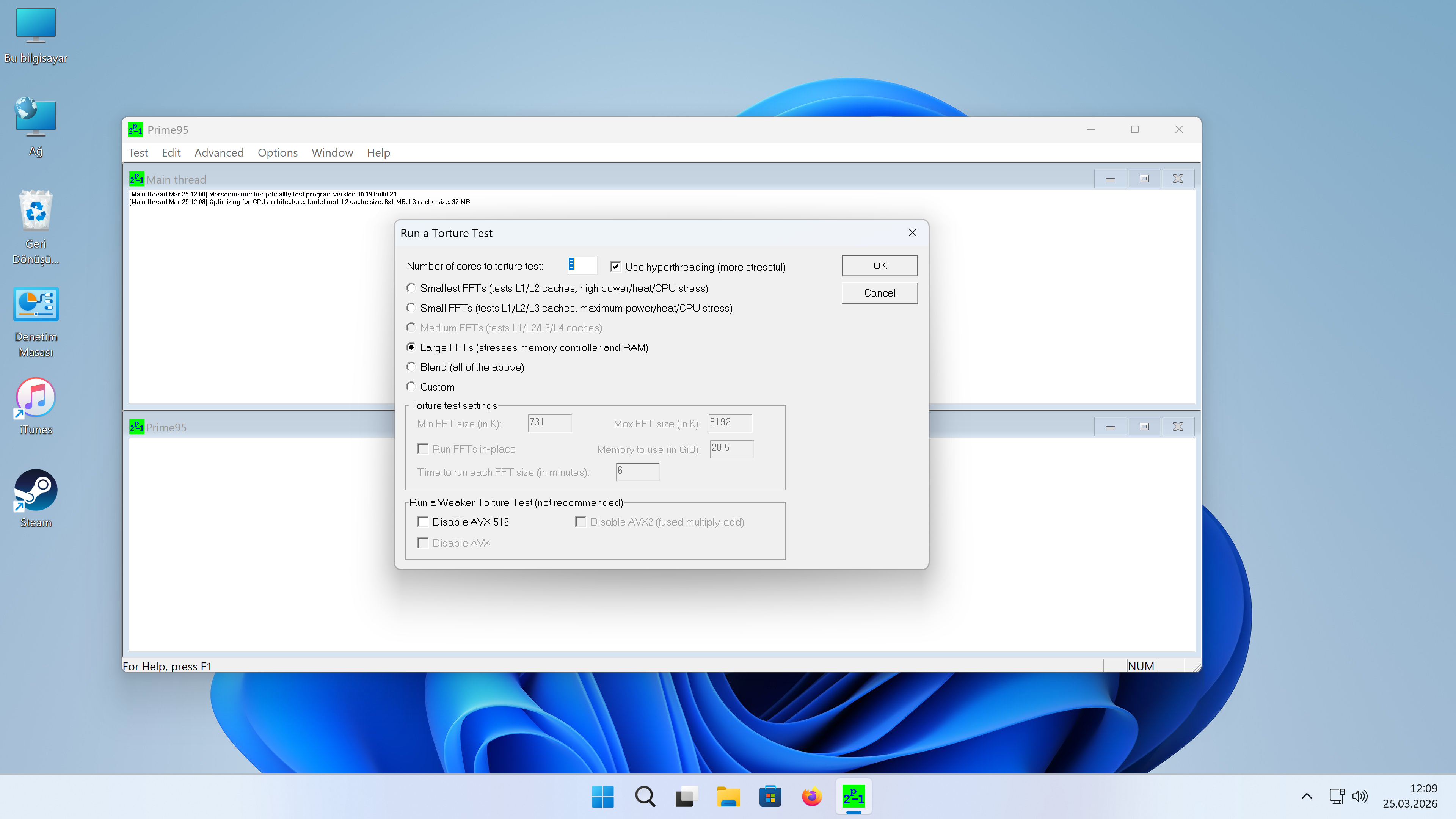

Hocam 65K ile sorunsuz bitti. Bu son yaptığım RTP testinde PBO+CO ayarları da aktifti. Bu noktada bir sorun olmadı. P95 testini yaparken aklıma bir şey takıldı. Programı açarken çekirdek sayısını değiştirmem gerekiyor muydu? Çünkü programı açtığımda varsayılan olarak 8 geliyor. Ben orayı ellemeden testi başlatmıştım. Sanal çekirdekleri de varsayıp 16 mı yapmak gerekiyor yoksa 8 çekirdek ile mi yapılmalı?
8 kalmalı, Hyper-threading aktif geliyor. 16 çekirdeğe muamele ediyor, sorun yok. Bu şekilde kullan o halde. Ötesi M-die ile mümkün değil, silikon yetersiz. Primary Timing çok kısmayı gerektiriyor, zaten VDD limiti var kartta.
