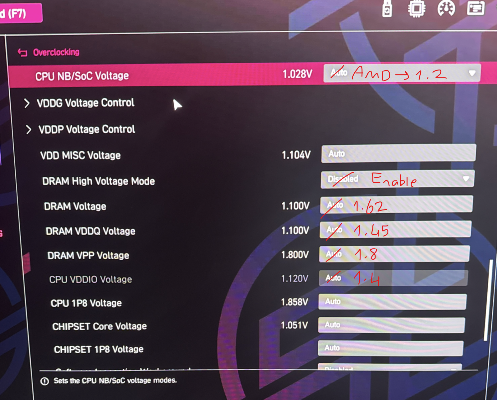

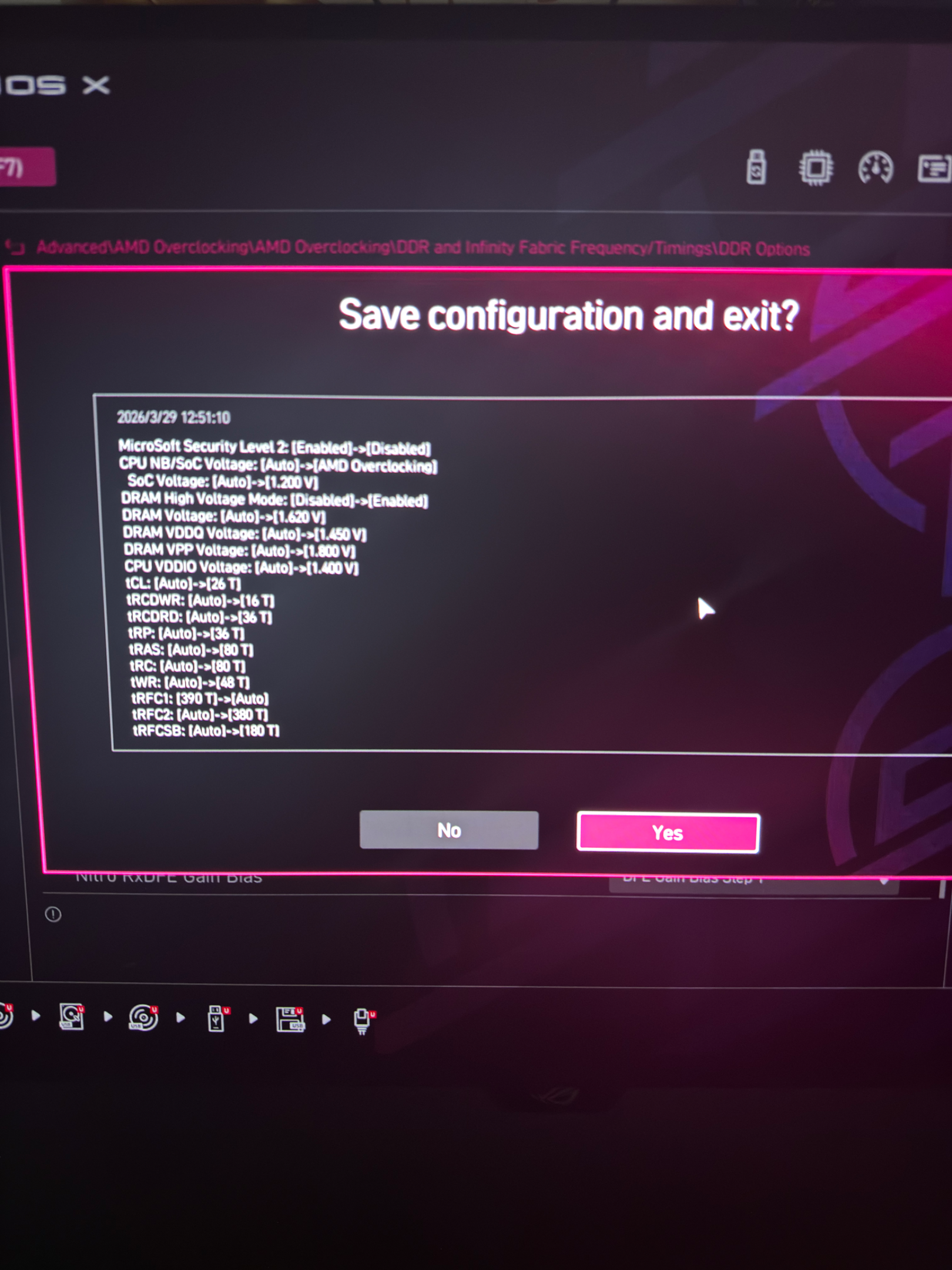

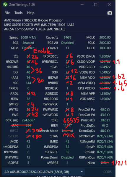

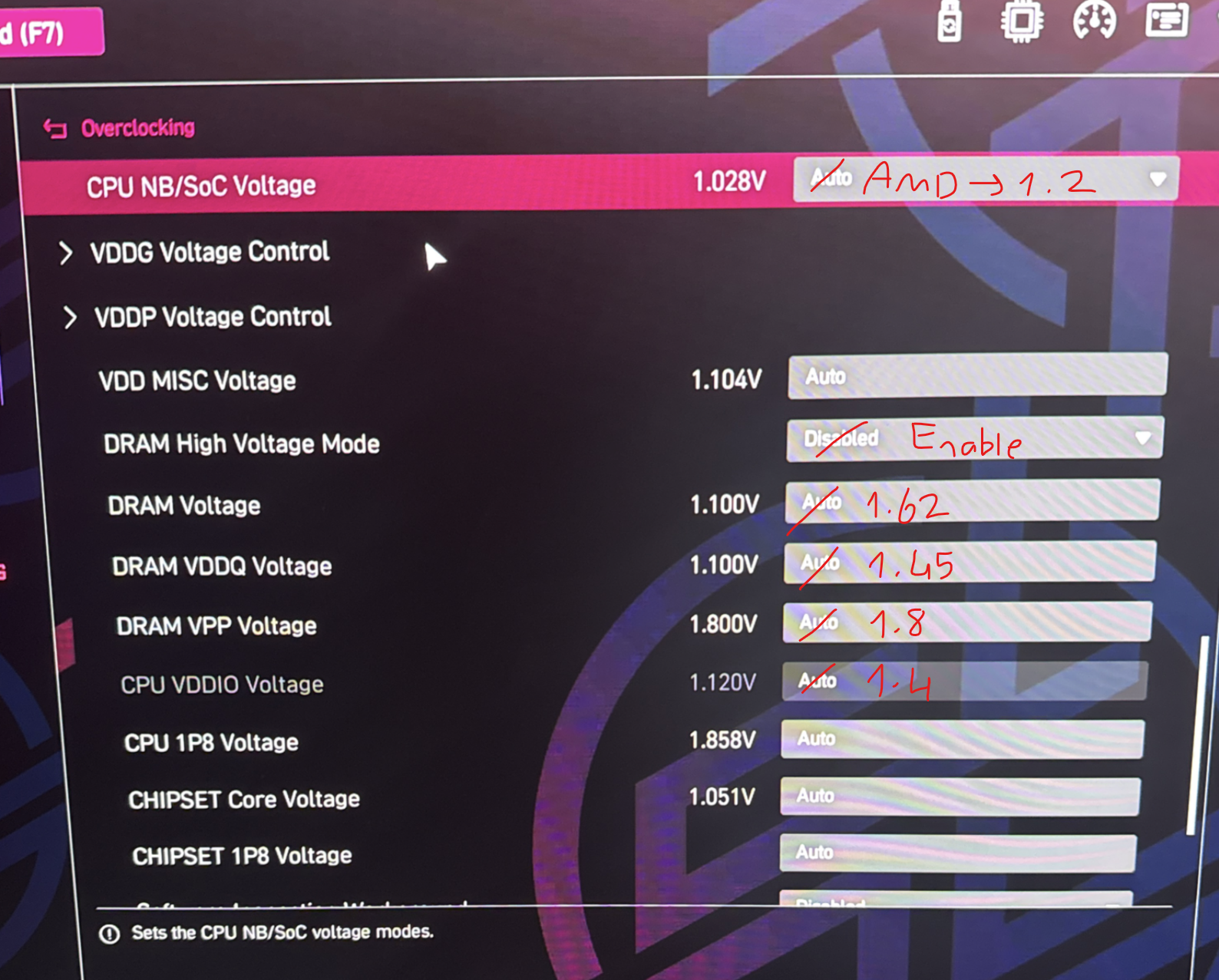

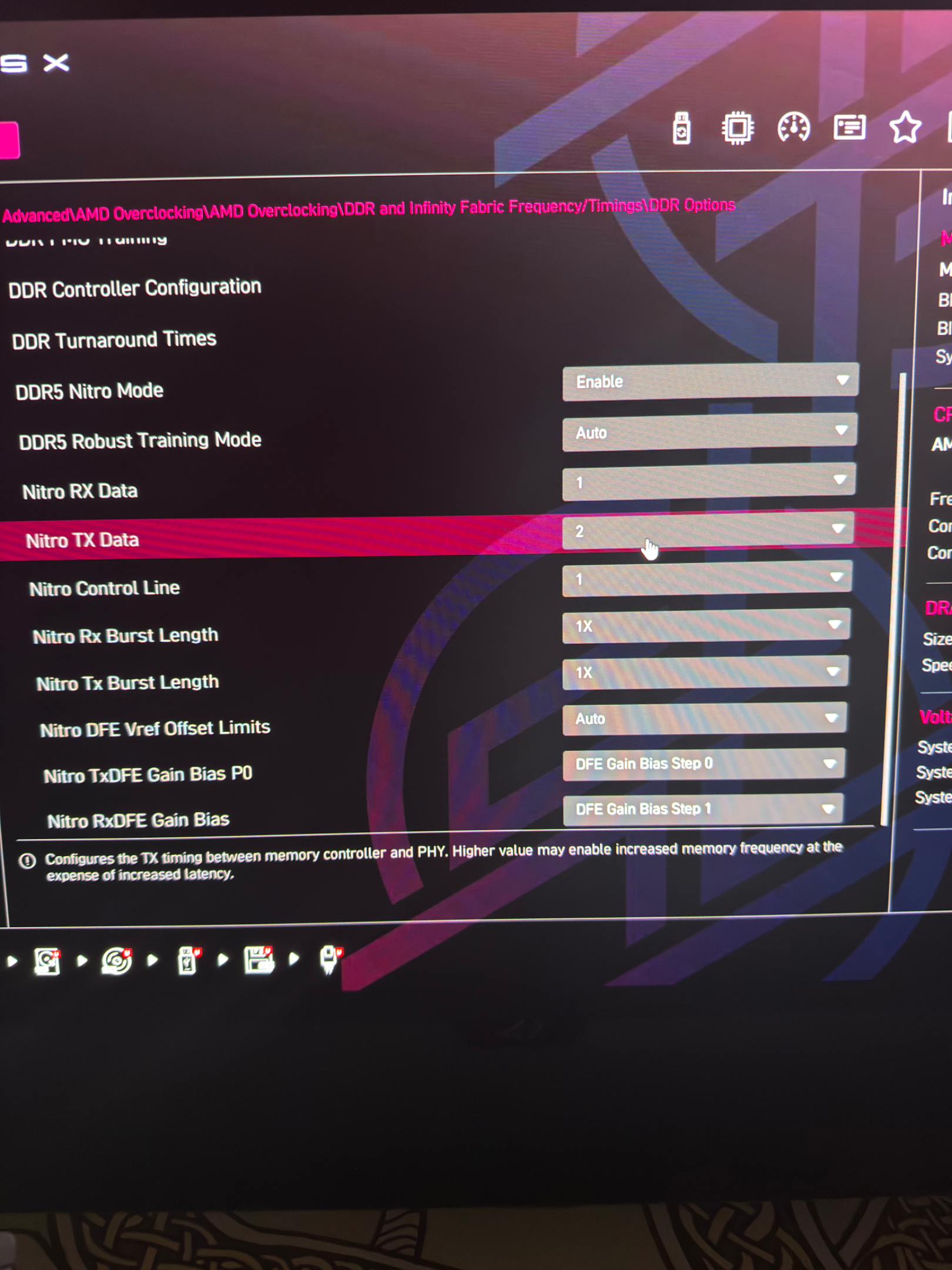

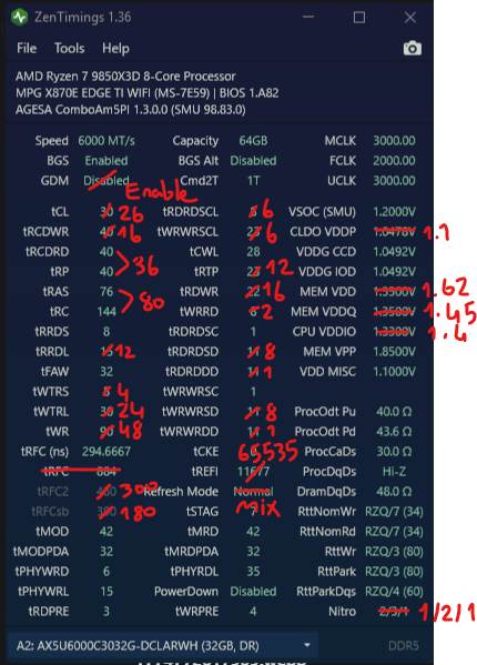

Bu şekilde Boot ederse görsel iletir misin? Bank Refresh Mode ve Mixed Mode aktif olsun, Bank Swap APU, dahili grafik kapatın. Memory Context Restore, Power Down Disabled, Gear Down açık kalsın. M-die voltaj yetmiyor öteki türlü. Nitro kısmında Nitro Enable ettikten sonra 1-2-1 Nitro ve RX-TX Burst 1x-1x uygulayın. Özet ekranını görsel iletin Boot etmeden önce. @lowkey99 Eksik ya da yanlış değer girmeyin. MEM VDD 1.62, VDDQ 1.45, VDDIO 1.4, VSOC/NB Voltage kısmını AMD seçip 1.2, VDDP 1.1, VDDG Global 1050 girin. FCLK 2200 stabilse öyle kalsın. Değilse 2167 ideal.

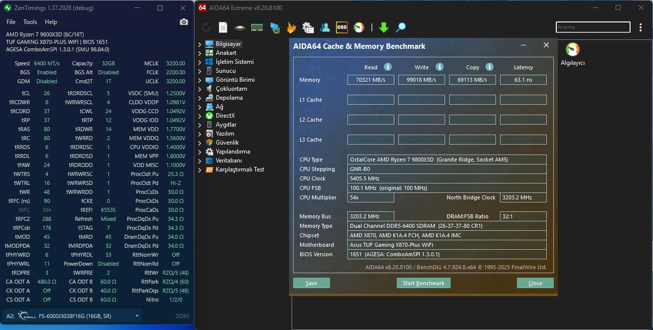

tRFC1 etkisiz Mixed'da, tRFC2 300, Same Bank 180. @lowkey99
@TechMad İle kıyas edin profilleri.
Bende M-die son durum bu:
Eki Görüntüle 236684
@lowkey99 Nitro menüsünde yine 1x-1x Burst altında Bias ayarları var, TX Bias-0, RX Bias -1 uygulayın.

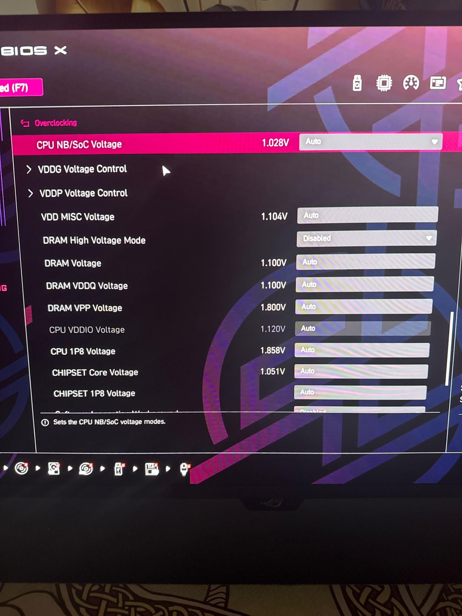

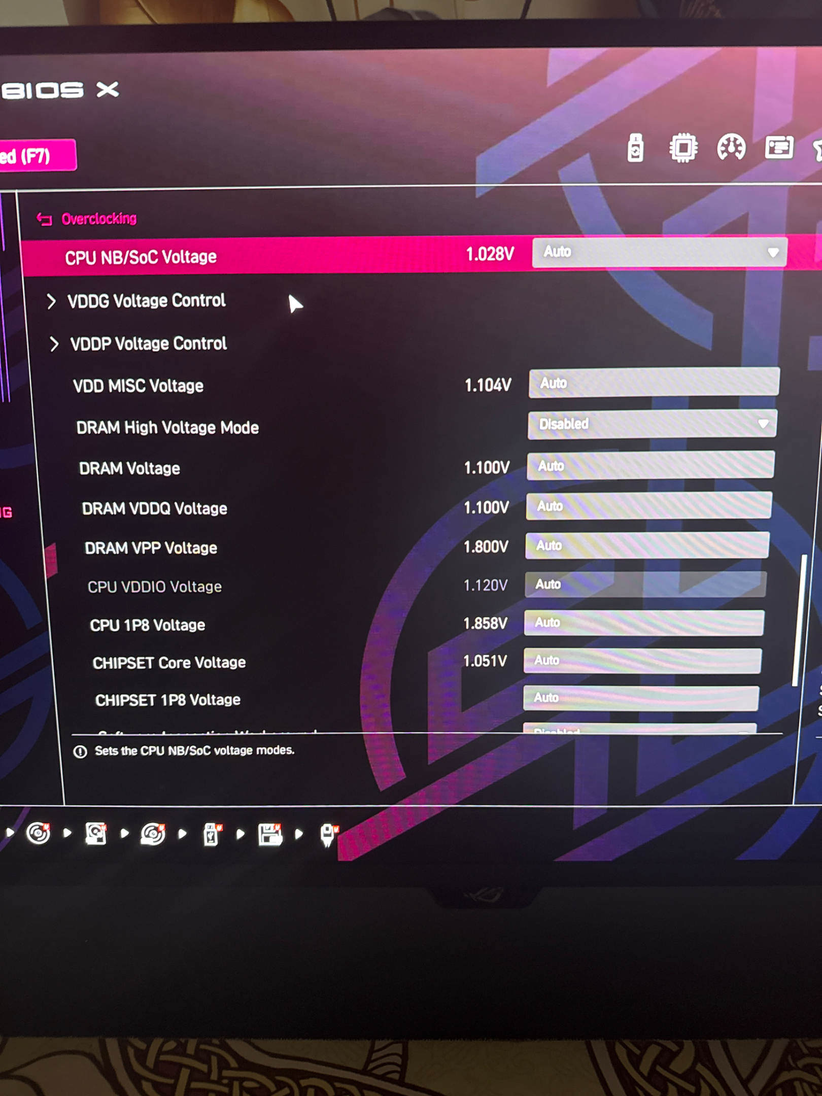

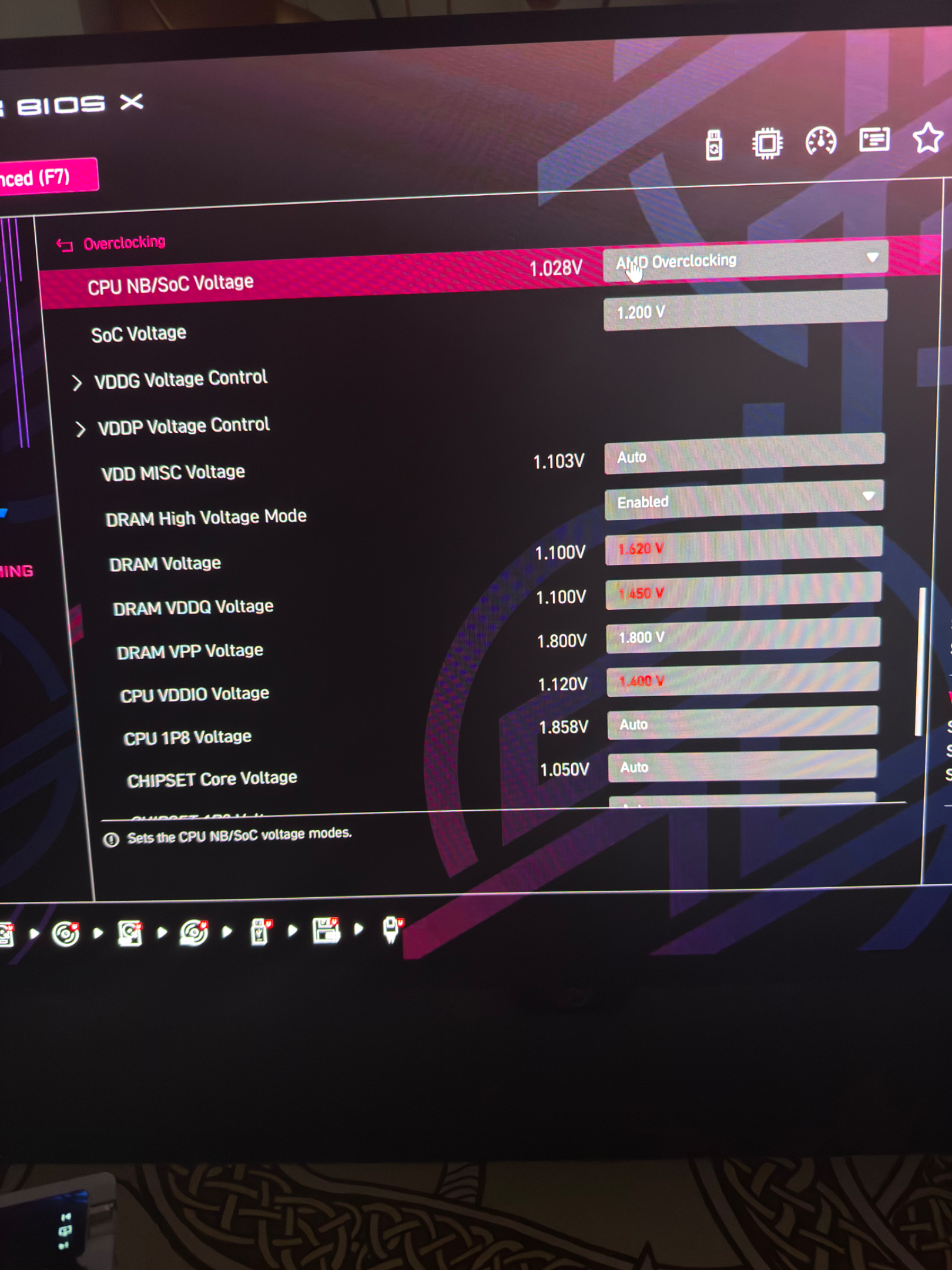

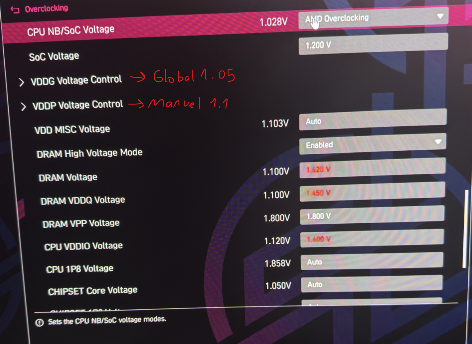

Okey hocam duzeltiyorum simdi onun disinda bi problem var mi?

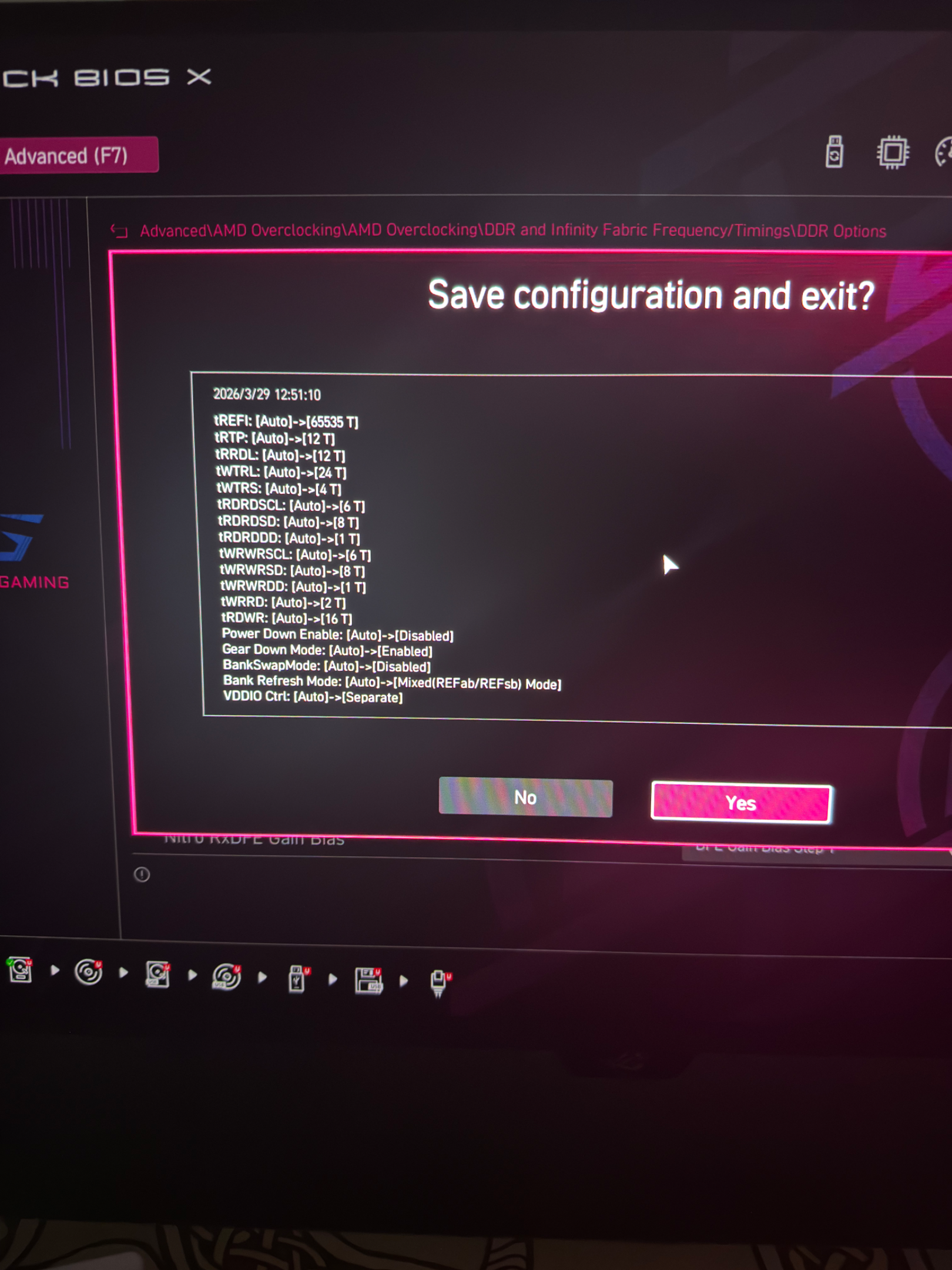

Duzelttim hocam dediklerinizi boot etmeyi deniyorum.

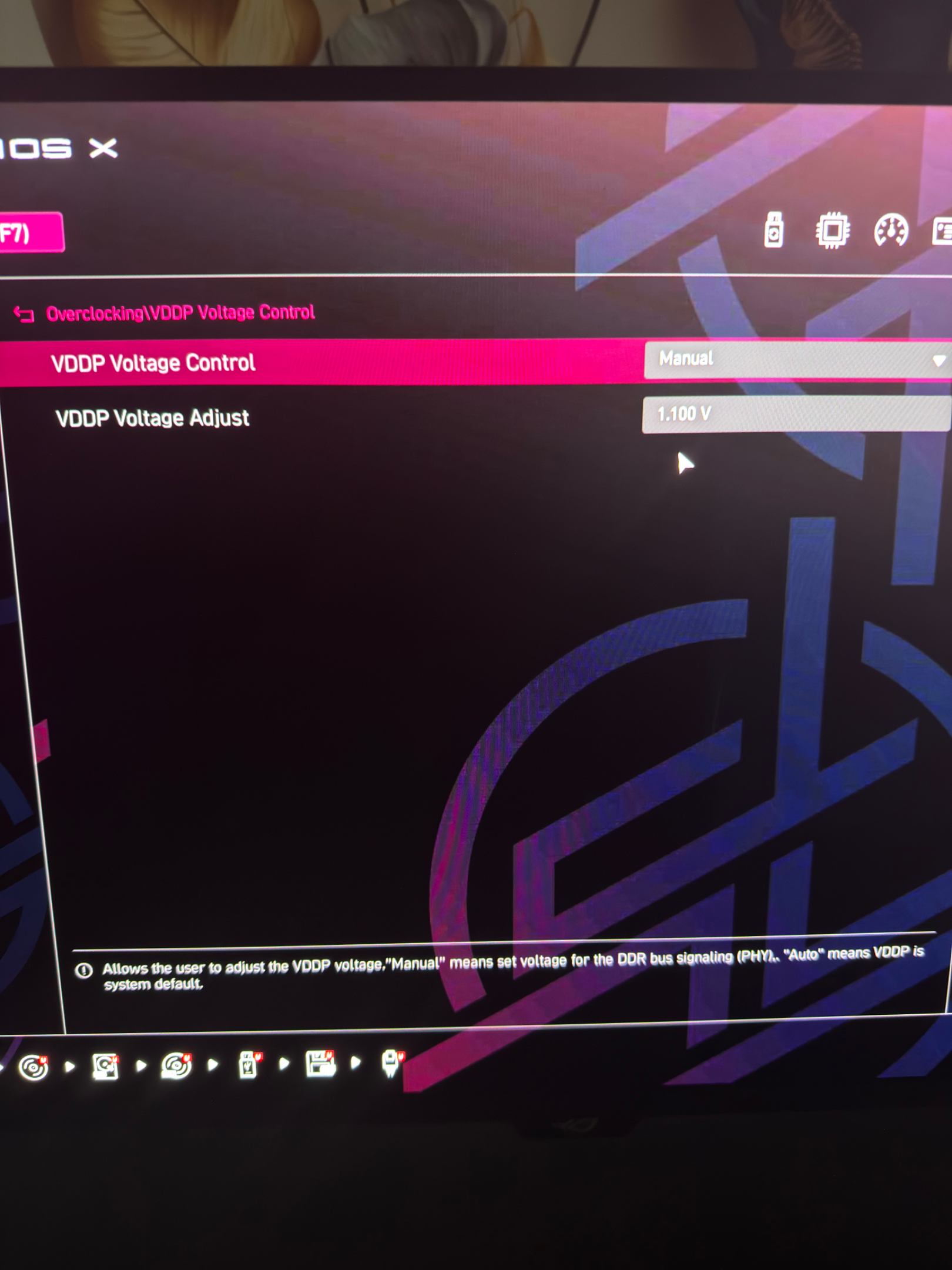

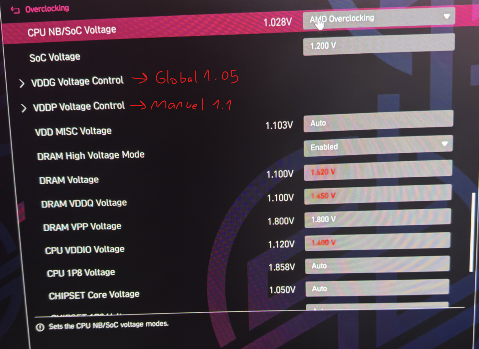

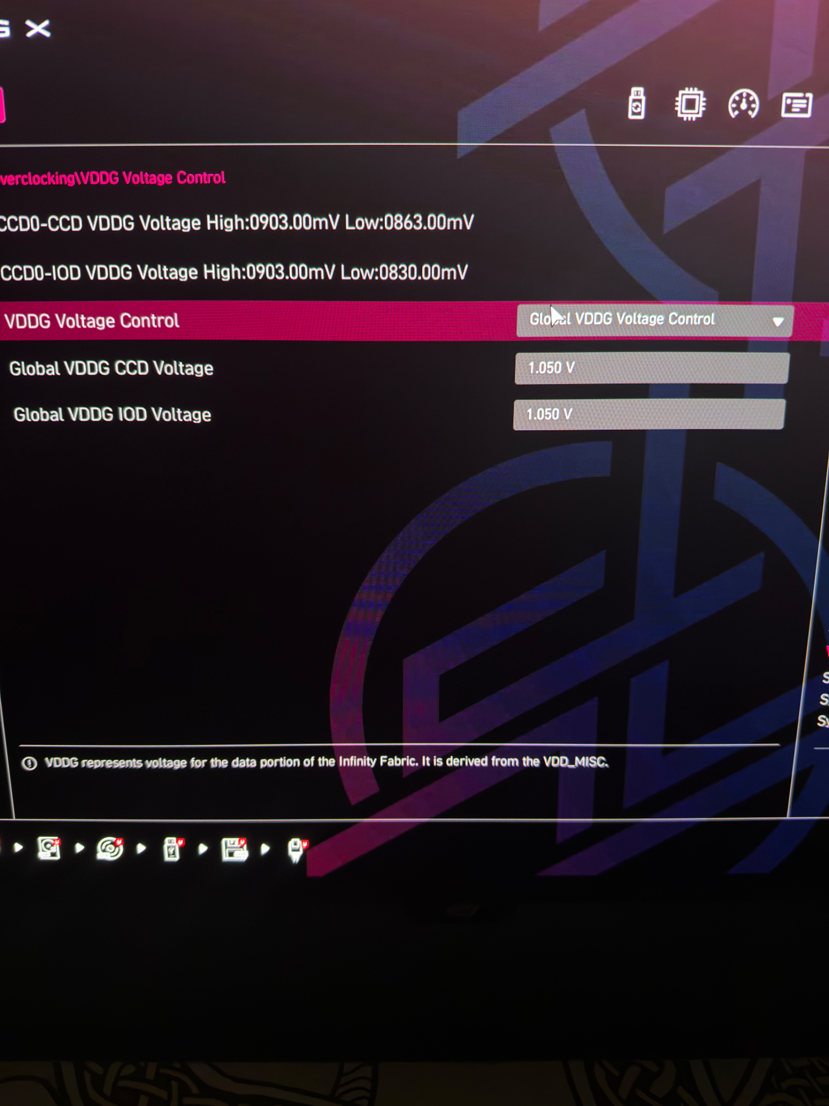

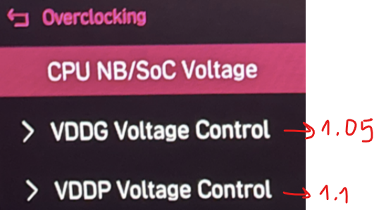

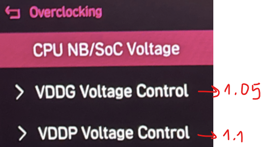

Problem var, VDDG Global 1.05 ve VDDP 1.1 verdiniz mi? Bunlar da önemli. Göremedim özette sanki. Eksik olmamalı. Dahili grafik kapalı kalsın.
Memory Context Restore Disabled mi? Onu da göremedim.
@lowkey99 Integrated Graphics ve MCR Disabled kalsın. Bir de PMU Training-ARD değerini Manuel 0 verip görsel iletin.
