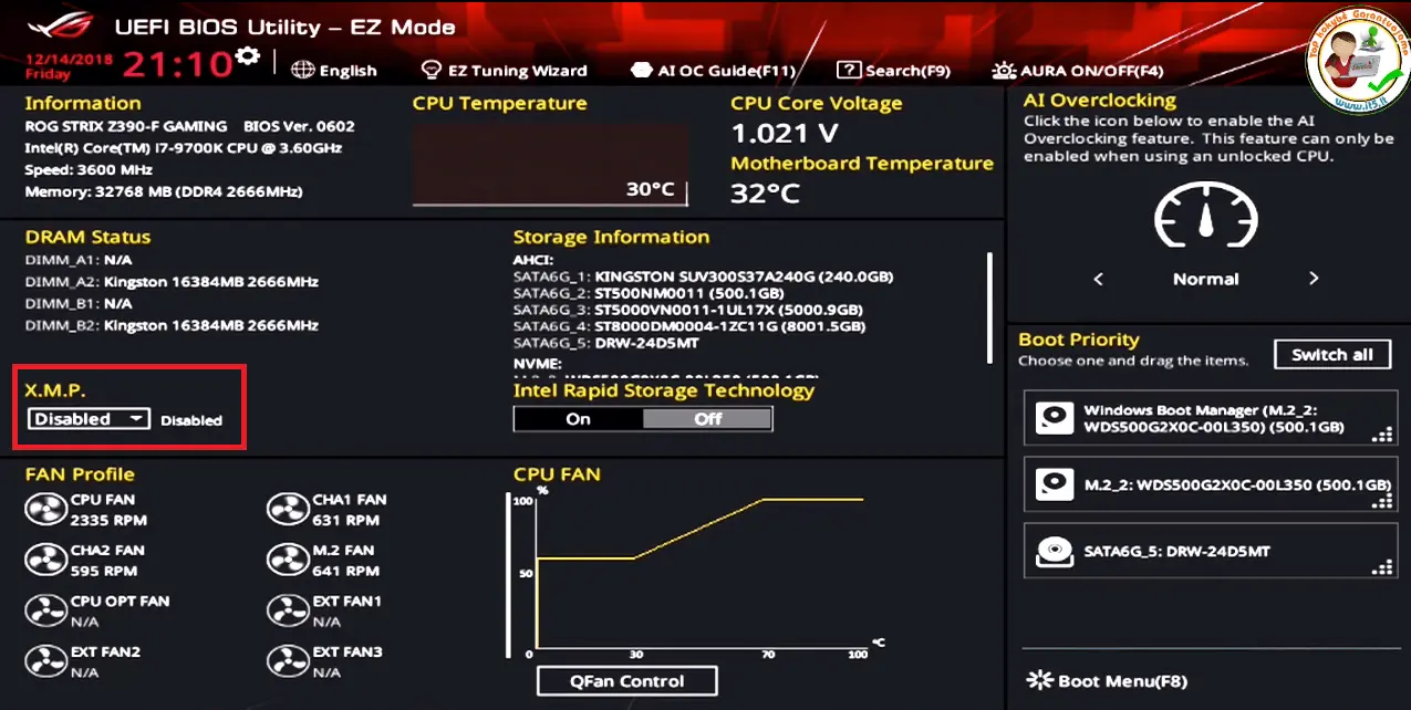

ASUS ROG BIOS'ta XMP ayarını bulamadım, yardımcı olabilir misiniz?
ISO dosyasını Microsoft kendi sitesinden bir sürü kez denedim. Rufus programı ile de yazdım.
BIOS'a girdiğinde karşına çıkan ilk ekranda olması lazım. ASUS anakartların çoğunda aynı.
Bu şekilde kapatılabilir.
