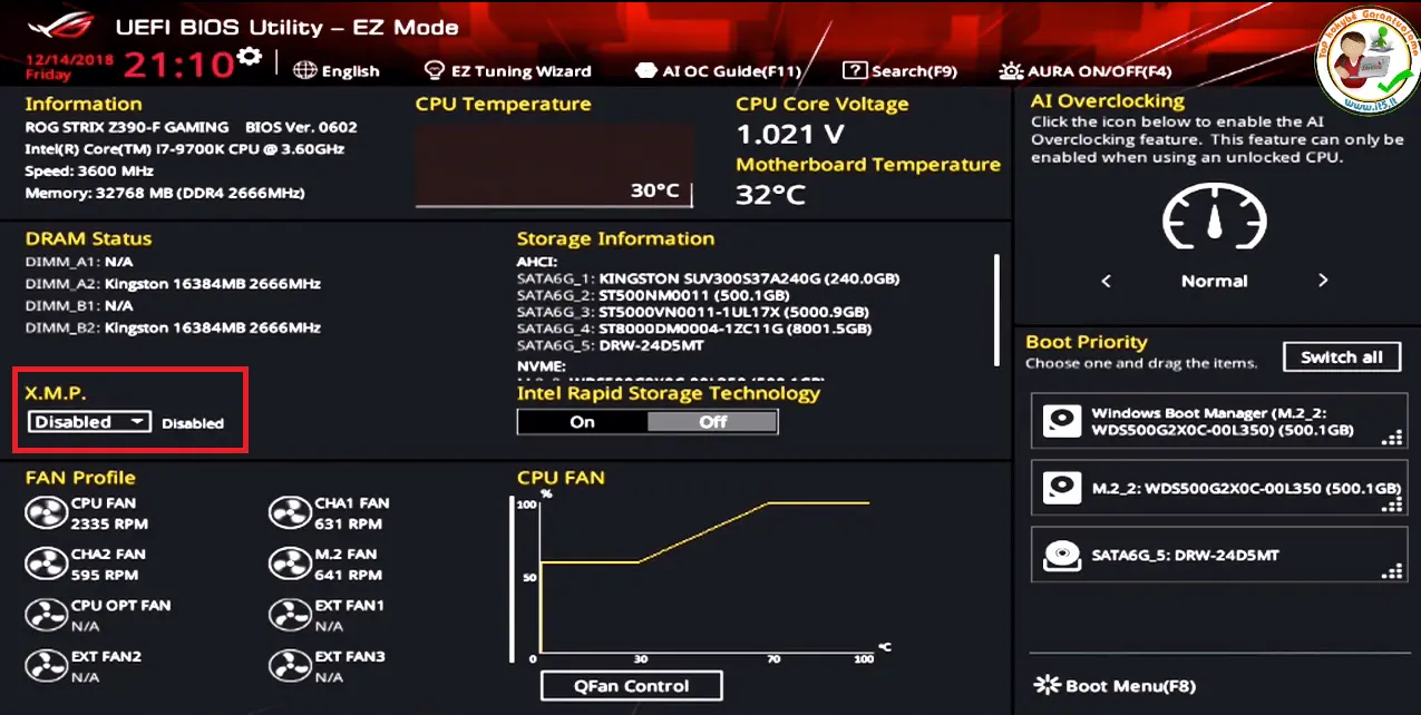

Eki Görüntüle 2340
BIOS'a girdiğinde karşına çıkan ilk ekranda olması lazım. ASUS anakartların çoğunda aynı.
Bu şekilde kapatılabilir.
Masaüstü bilgisayarımda da ASUS anakart kullanıyorum, aynı şekil attığınız yerde ama dizüstü BIOS'ta göremedim.

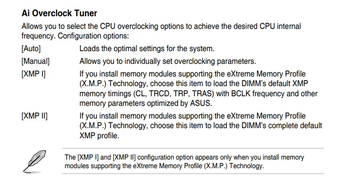

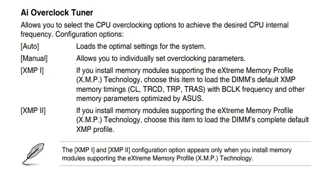

Kontrol edeceğim dediğiniz gibi ama hiç AI tweaker bölümü yok bu BIOS'ta. Main, Advanced şeklinde gitmekte.
Dizüstü bilgisayarların çoğunda XMP ayarı yoktur, Mobil işlemciler nominal RAM hızı üzerinden çalışır.
