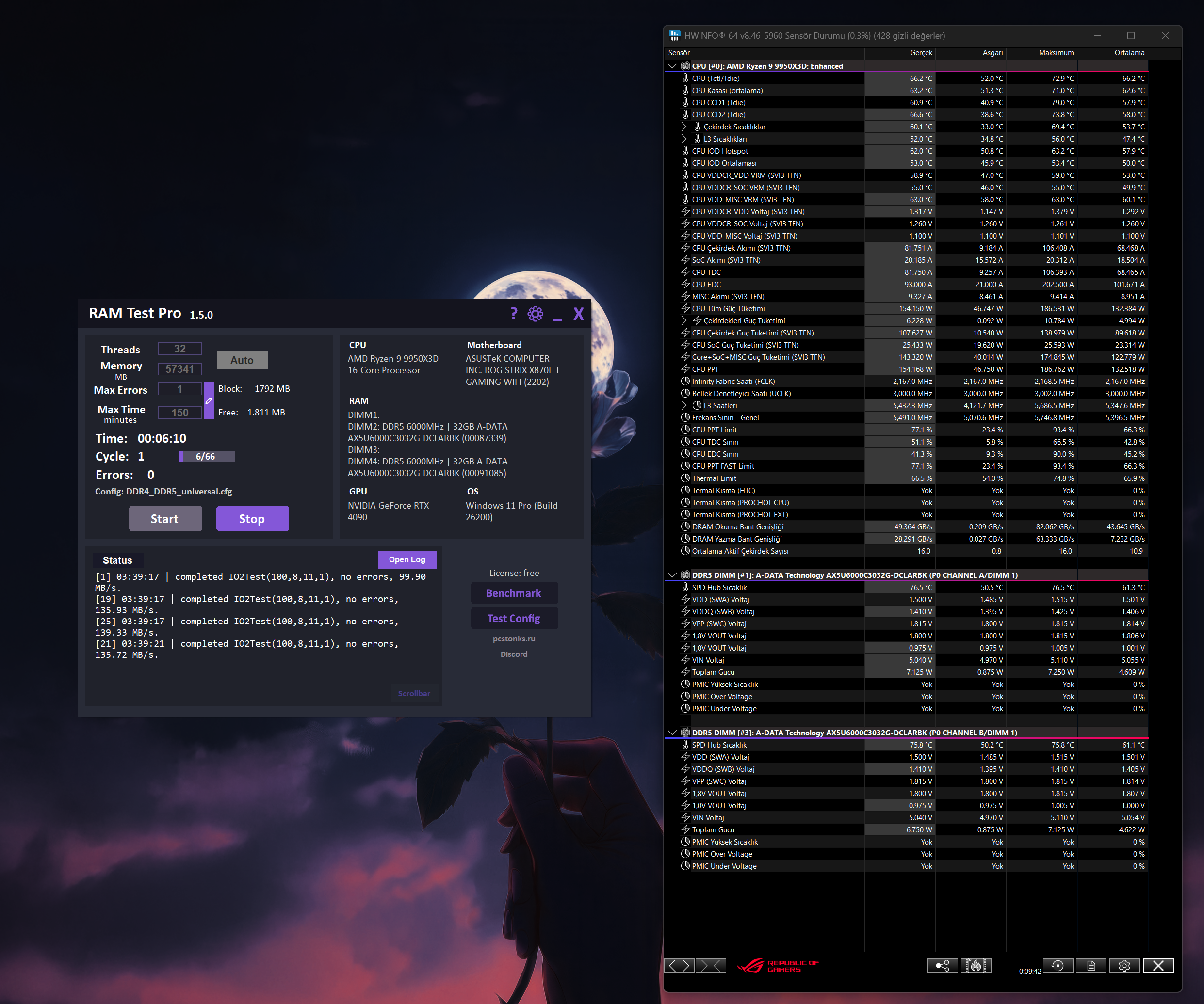

RAM SPD sıcaklığı max 63, ortalama 60'da gözüküyor.
CPU IOD sıcaklığı max 58, ortalama 55'de gözüküyor.
Dünki testten bahsediyorum. IOD 62'de çok yüksekti. Bu verdiğim ayarlarla Mix bir bakalım. Boot sonrası A2-B2 iletin, inceleyelim. 75-78 civarı olacaksa da test bitsin.
@Neareine IOD Hotspot testte 63 çok yüksek, BF'de de böyle olacaktır, ya da yakın seyreder. Belki fan devirleriyle alakalı bir durumdur, HAF700 çok büyük kasa. Havalandırma sizde sorun olabilir, aktif soğutma zaten DR modüllere şart. O bahsettiğiniz hata kodu için de 5 kere Restart atın. Bu en son verdiğim ayarları. Herhangi birinde hataya düşüp düşmeyeceğine bakın Train ederken. Düşmezse bellek temizliği sonrası RTP testine alın. Boot sonrası A2-B2 iletin bana, kontrol edelim yeni ayarları.

Şu an 25 dakikadır BF6 oynuyorum takipteyim.
RAM SPD sıcaklığı Max 63, ortalama 60'da gözüküyor.
Eki Görüntüle 241615
CPU IOD sıcaklığı Max 58, ortalama 55'te gözüküyor.
Eki Görüntüle 241614
@Neareine Sizdeki kasa için, bu dereceler -10 olmalıydı boşta örneğin. Yükte dahi bu derecelerde olması sakıncalı. Yazın çok problem yaşarsınız AM5'te. Sakıncalıdan kasıt, fiziksel zarar olarak değil. Şu anki gibi stabilite sorunları yaşatır. BF6 çok ağır oyun, diğer oyunlarda bir şey olmazken BF6'da tetiklenmesi normal. CPU+RAM stabilite testi gibi bir oyun çünkü. Sonrasında Restart attığında 22'de kalmış. Memory Train hataları, çok sebebi var. İncelenmesi gerekir. BIOS kaynkalı da olabilir tabii, tekrardan Flashback ile yazın bu atacağım sürümü. BIOS içerisinden güncellemeyin bu sefer. Bir de Clear CMOS işlemi gerçekleştirin.

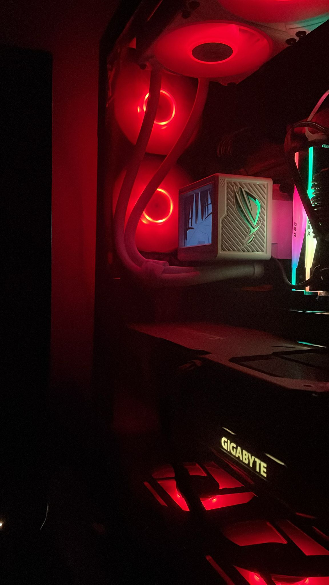

Fan dizilimi fotoğraflarını da ileteyim.
Alt fanlar yukarıya-içeriye hava verecek şekilde ayarlı.
Egzozlar dışarıya veriyor.
Sıvı soğutma dışarıya veriyor.
Ve en önde de 2 tane büyük içeriye hava çekiyor.
RPM'leri yükteyken genellikle 1000 civarlarında, sıvı soğutma 1800-2000 düzeylerinde, pompa 3500 RPM.
Sıvı soğutma ve pompa hariç RPM'leri ben manuel ayarlamıştım, kısmıştım.
Sıvı soğutmanın yanına 3 adet daha, bir de ön yan tarafa 3 tane daha takabiliyorum ekstradan.

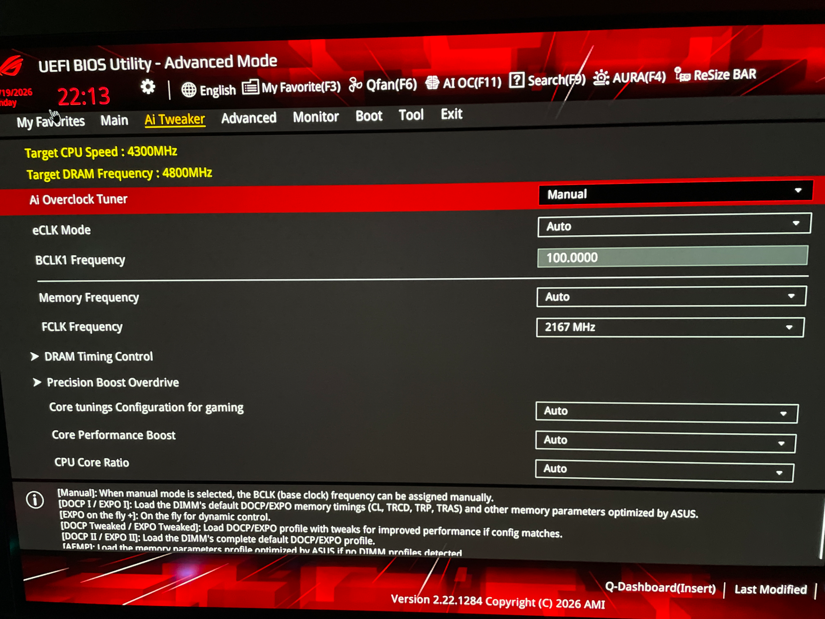

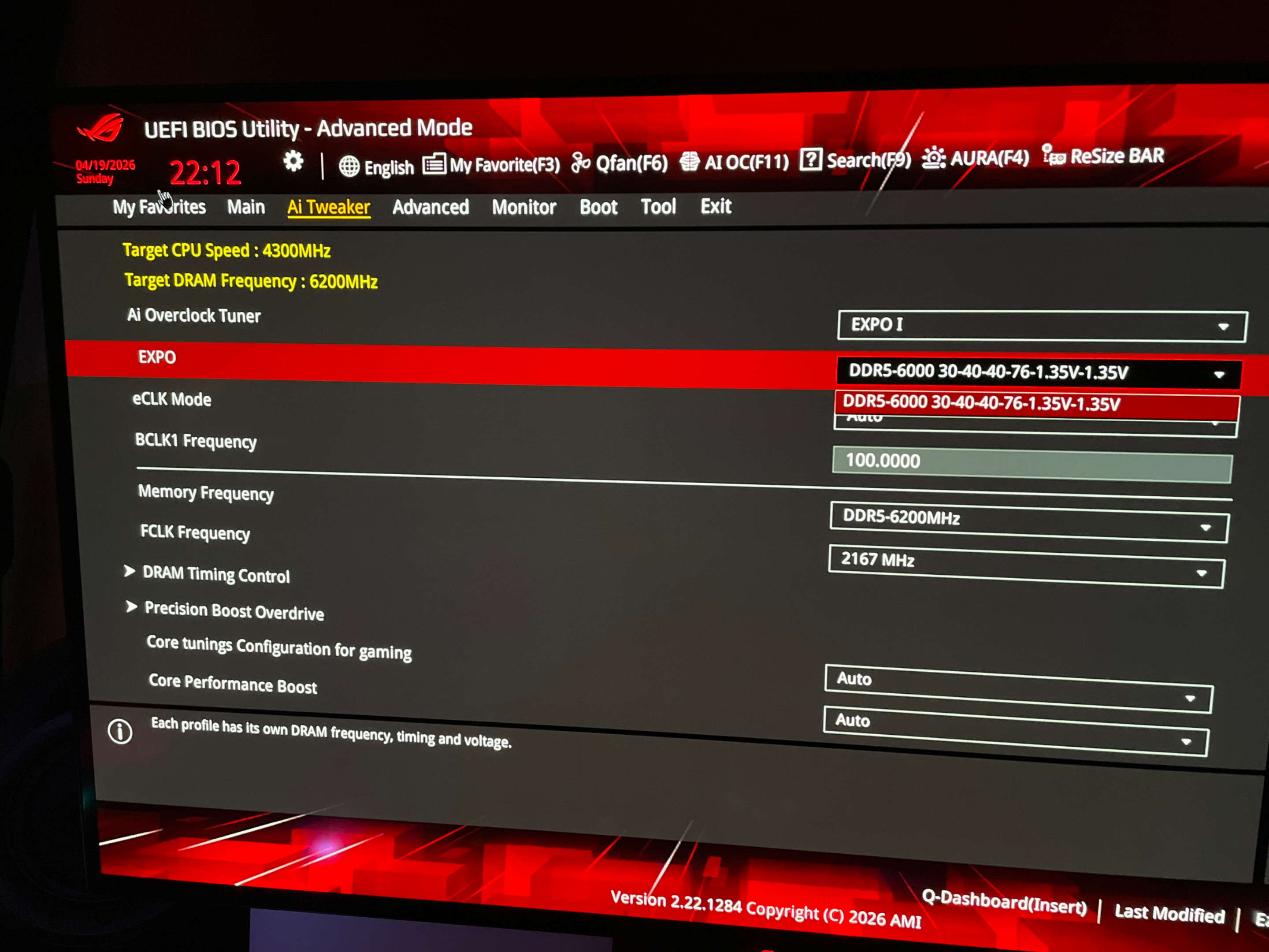

@Ayhan Dönmez hocam tekrardan merhaba, bugün bir göz gezdirmek istedim de bu bende AI tweaker altında EXPO 1 ayarını seçersem 6000 MHz'e sabitliyor. Biz Memory frekansı aşağıdan 6200 seçsek bile acaba AI ile çakıştığı için mi hata alıyorum? EXPO değil de manuel seçersem AI EXPO kısmı kapanıyor mesela.
Bu EXPO'yi seçiliyken hemen altında MHz ve voltaj vs. görünüyor ve başka seçeneği de yok.
Bu da manuel seçiliyken
Alttaki EXPO 6000 bölümü kapanıyor.
AI Overclock Tuner EXPO1 ya da Manuel seçilip ayarlanabilir. Hepsi Manuel yerine geçer, sorun yok. AI OC'den bahsediyorsanız onu derhal kapatmanız lazım. AI OC ile alakalı hiçbir şey açık kalmamalı kartta. Dediğiniz her türlü sıkıntıyı yapar çünkü, davetiye çıkarır. Herhangi bir AI tarafından yapılan ayarlama, Manuel ayarlamanın yerini asla tutmaz.

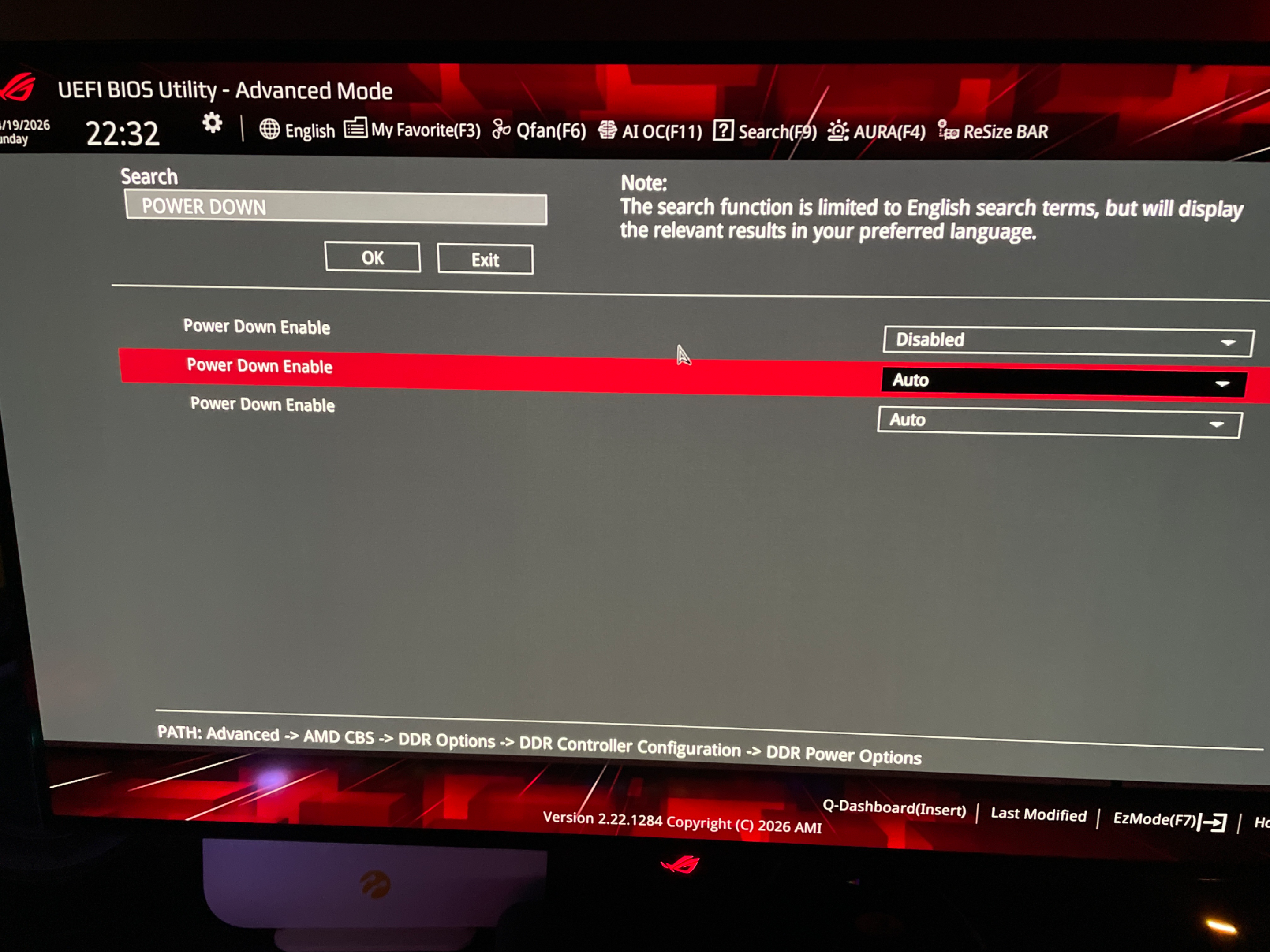

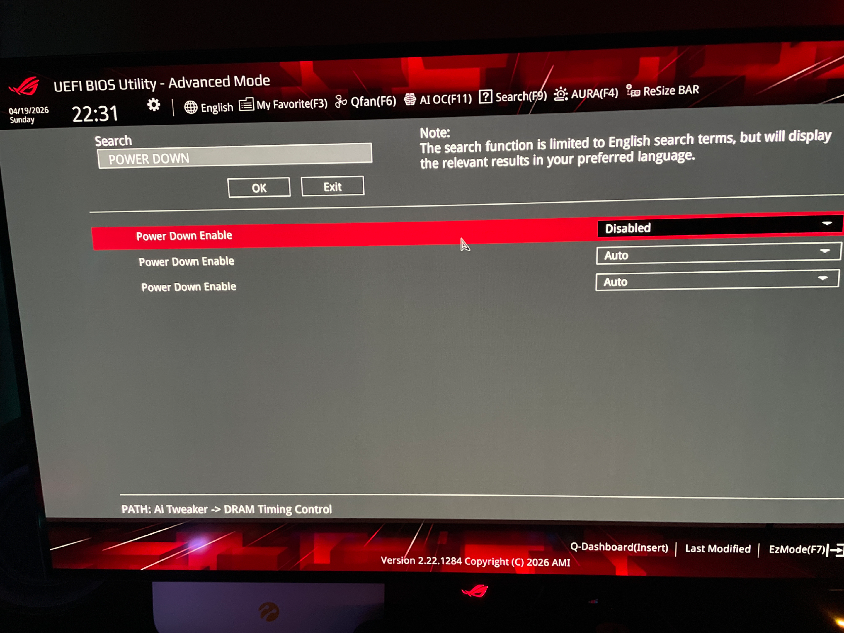

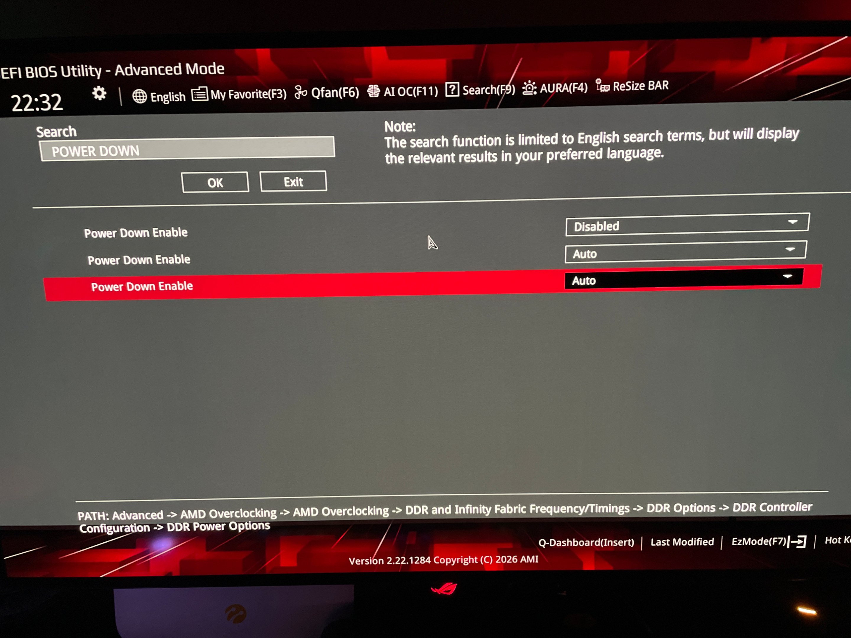

Şöyle bir şeyler takıldı gözüme BIOS'ta mesela biz örnek olarak fotoğraftakini gösteriyorum.
Power down Enable ayarını 3 farklı yolda gösteriyor.

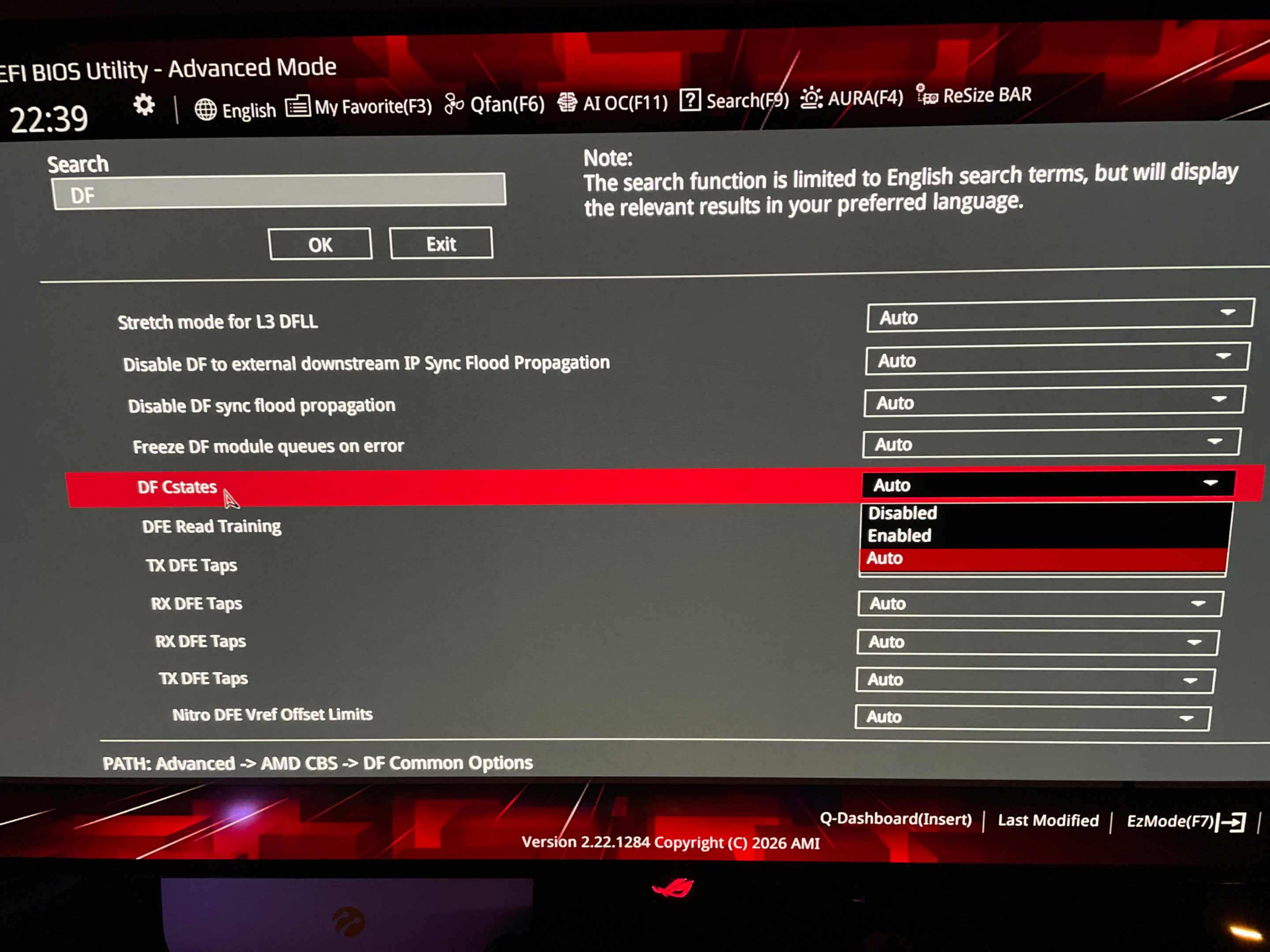

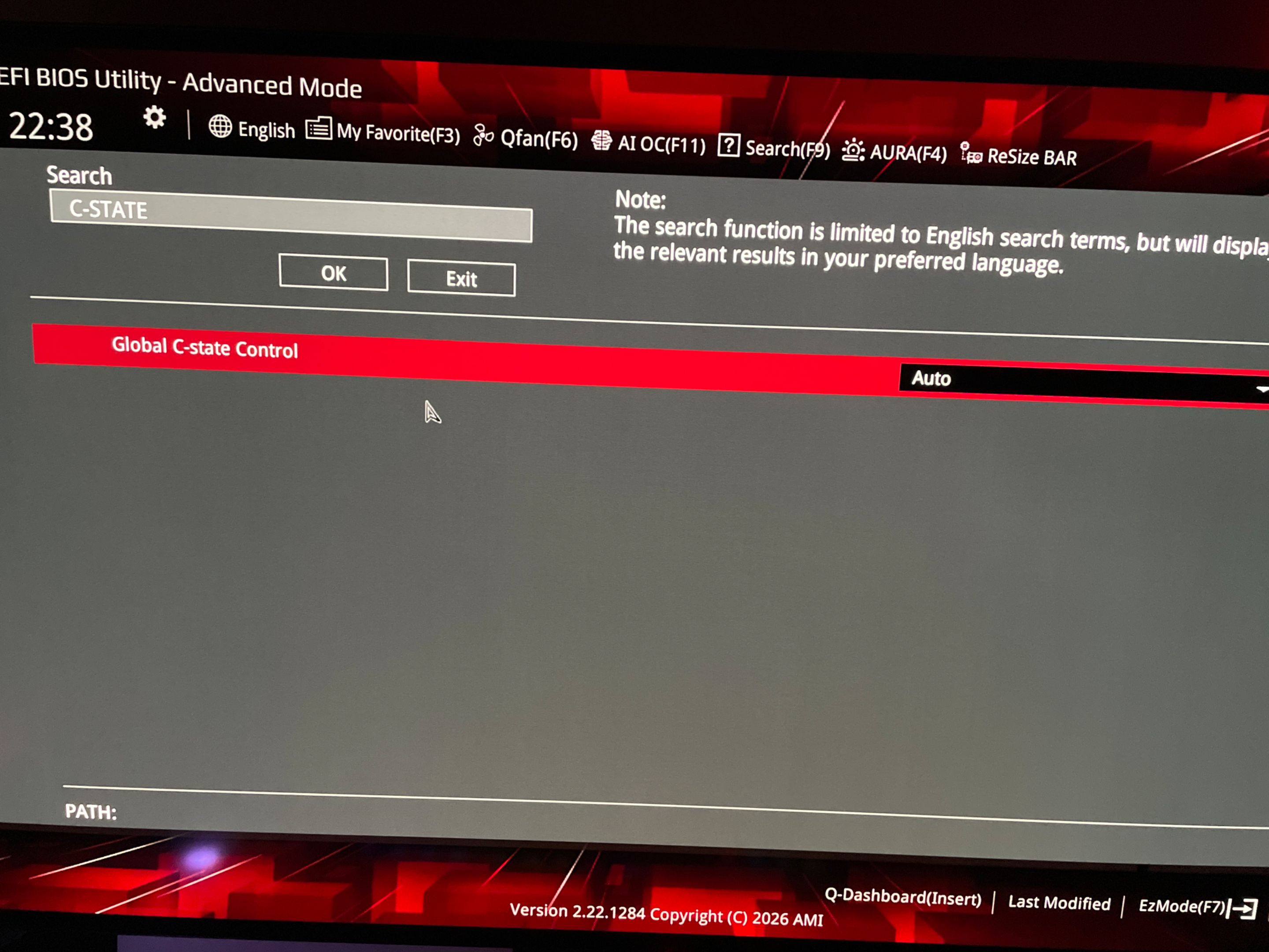

Hocam bir de şu ayarı bulamamıştım bu DF C-State mi dis olacak ikinci fotodakimi @Ayhan Dönmez
Eki Görüntüle 242087
Eki Görüntüle 242088
DF C-States Disabled yapın, Global C-State Auto kalsın. Senin işlemci 9950X3D, bunda Core Parking bozuyor olabilir. Ayrı test etmedim. Yoksa C-State kapalı kalması da PBO+CO ayarlarda stabilite sağlıyor. PBO sende Auto kalacak şu an için.

Power Down ayarı için, AI Tweaker-DRAM Timings içerisindeki kısımdan Disabled demen yeterli. Diğer konumdakiler Auto kalabilir.

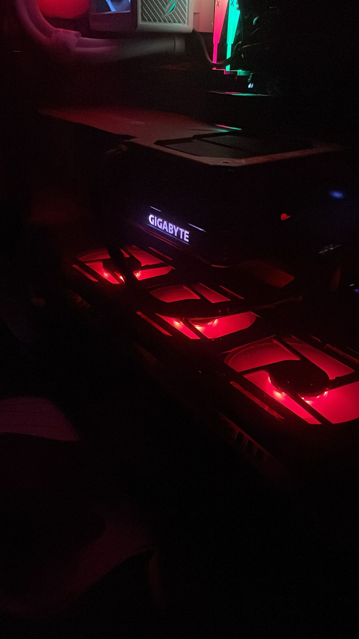

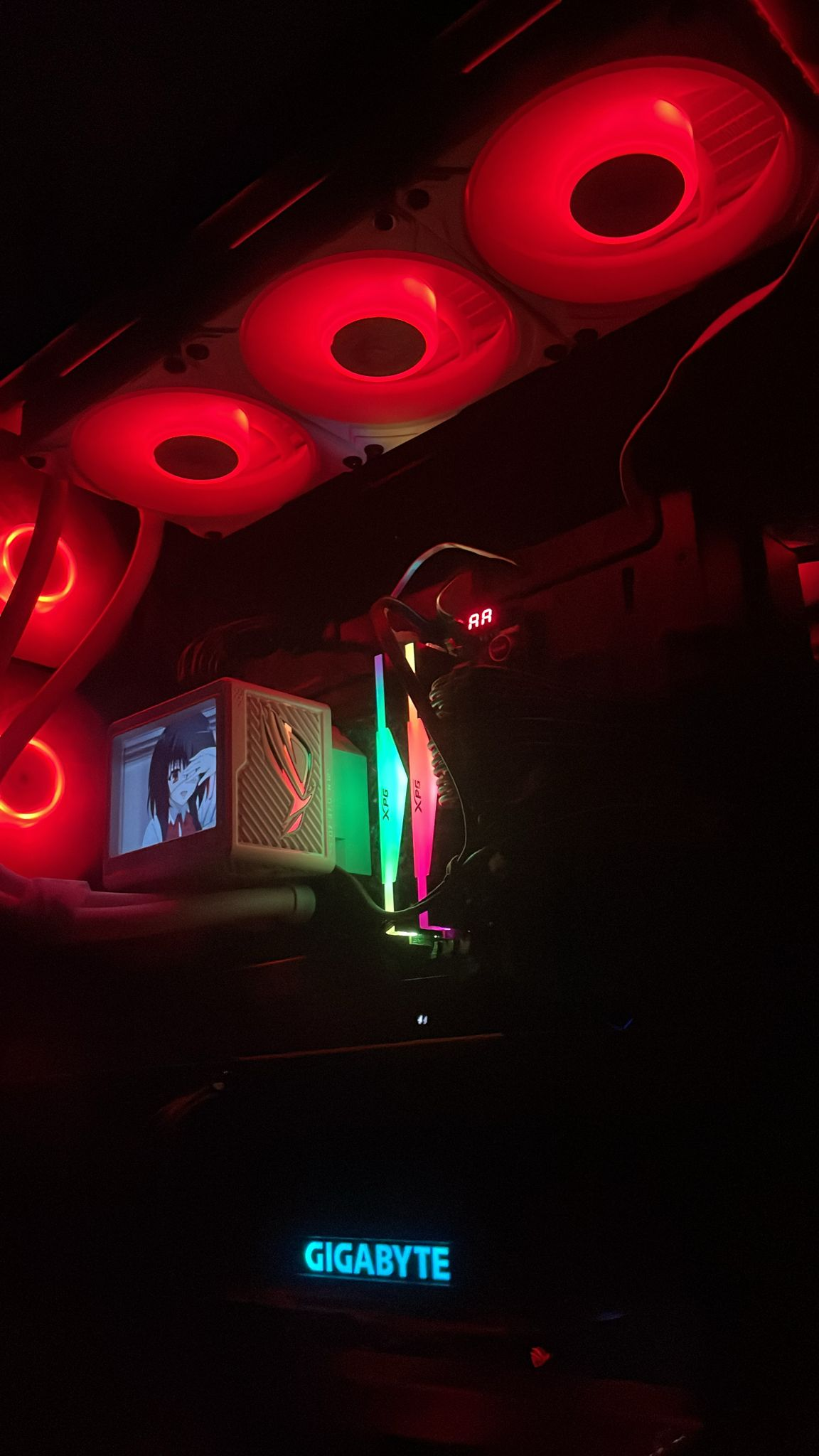

Eki Görüntüle 241619
Eki Görüntüle 241620
Eki Görüntüle 241621
Eki Görüntüle 241623
Sıvı soğutma ve pompa hariç RPM'leri ben manuel ayarlamıştım kısmıştım.

Bir iki mesaj önce uzun bir yazı yazmıştım hocam fotoğrafları atmıştım kasa fanlarının onu görmüşmüydünüz hocam?
Gördüm, Frame sökerseniz Memory Train ve Q-Code olayı düzelir. Sıcaklık olayı için fan devirleri artırılıp kasa yan kapak açık denecek. İlk etapta Frame kurtulun.
