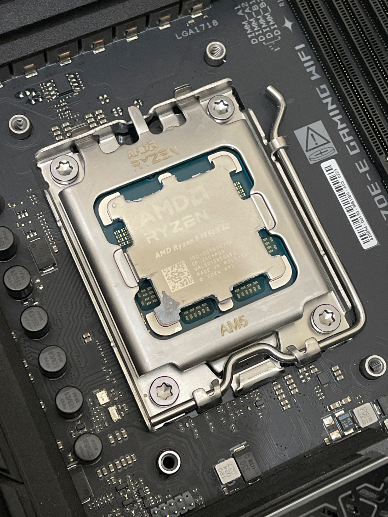

Bent pin olduğunu çok düşünmüyorum, işlemciyi söküp altını ve soket pin kısmını kontrol ederim dersen, o da uygun olur. Emin olmuş olursun. Yine de dikkatli edin bu işlemler esnasında. Kolay gibi görünse de kıl gibi ince pinler, ne olacağı çok belli olmuyor. Contact Frame baş belasıdır, sizde sorunlar muhtemelen Contact montajı sonrası bir süre sonra baş gösterdi.

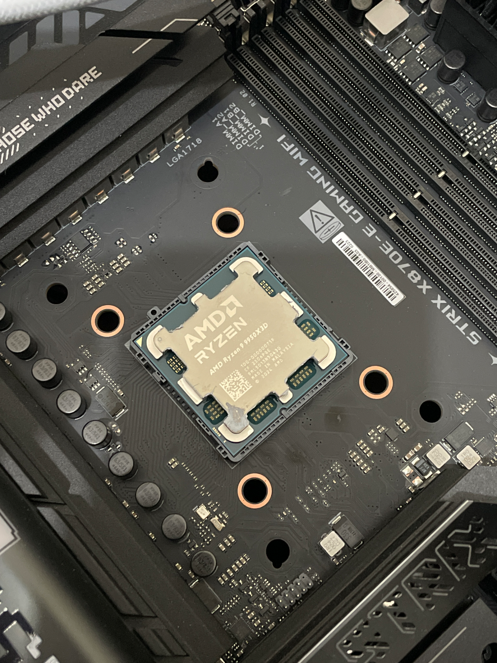

İşlemci altını ve soket pinlerini kontrol ettiniz mi? Bent olayını birkaç farklı açıdan bakarak gözleyin. Bent pin olduğunu zannetmiyorum. Yine de bakılabilir tabii dikkatli almak suretiyle. Sizdeki sıkıntılar Contact Frame ve Pressure kaynaklı Memory hataları.

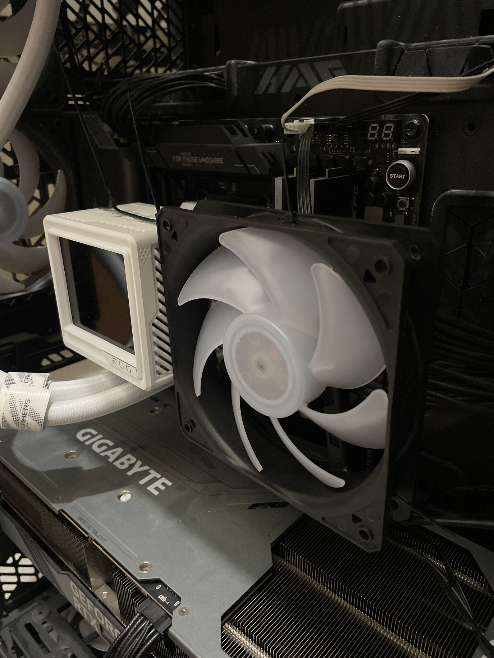

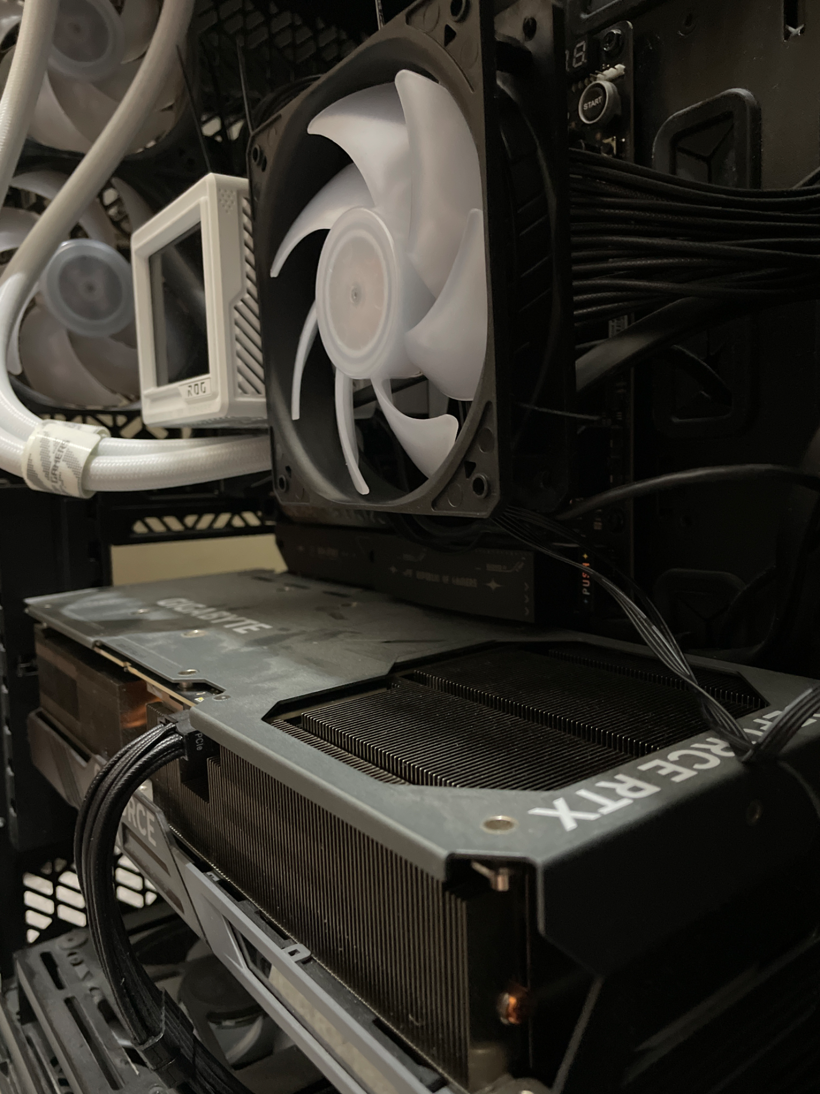

Hiç sorun olmaz, o ayarları kaydettiyseniz Clear CMOS sonrası baştan bir daha uygulayın. İşleme 5 üzerinden 10 puan. :)

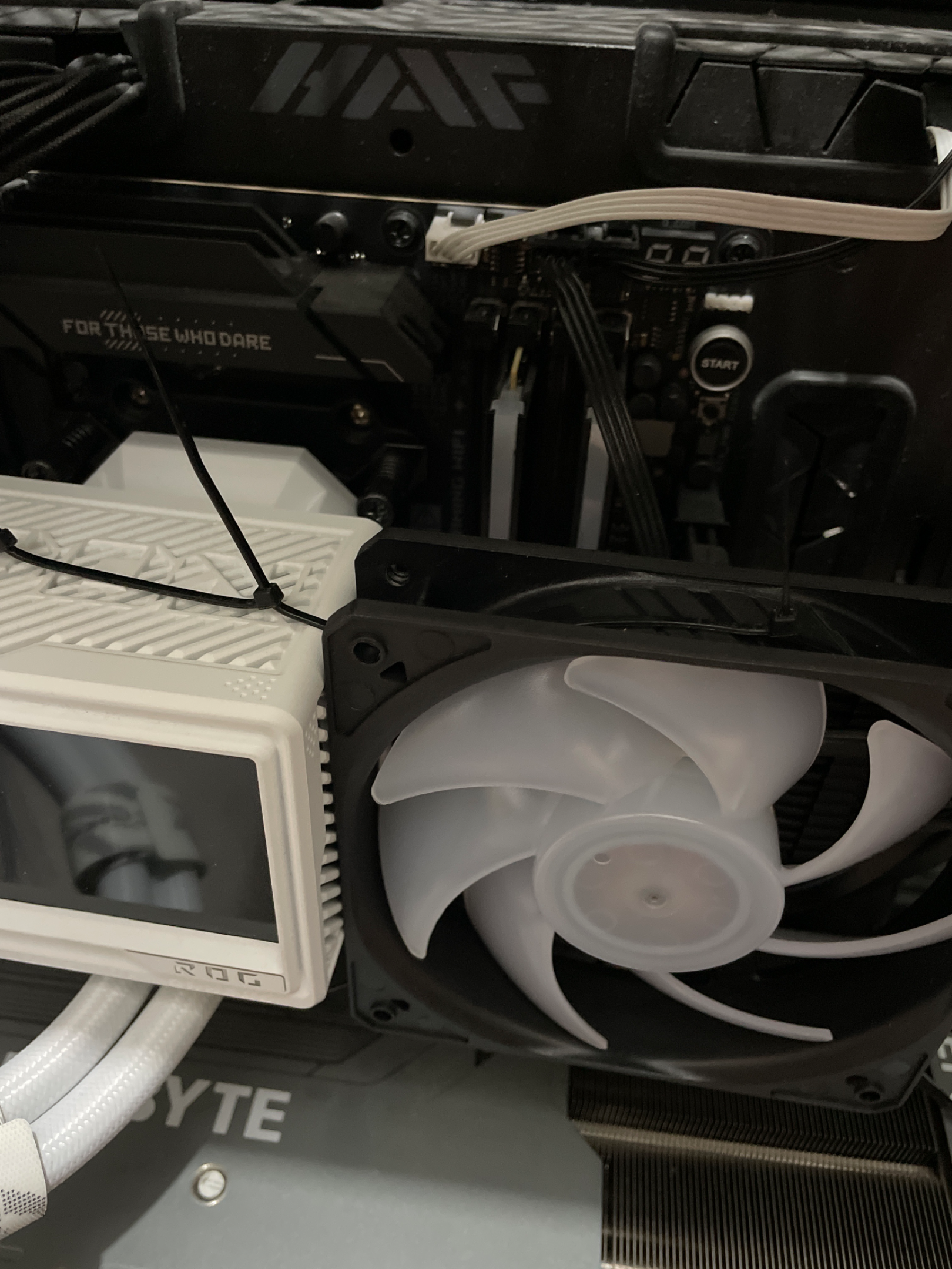

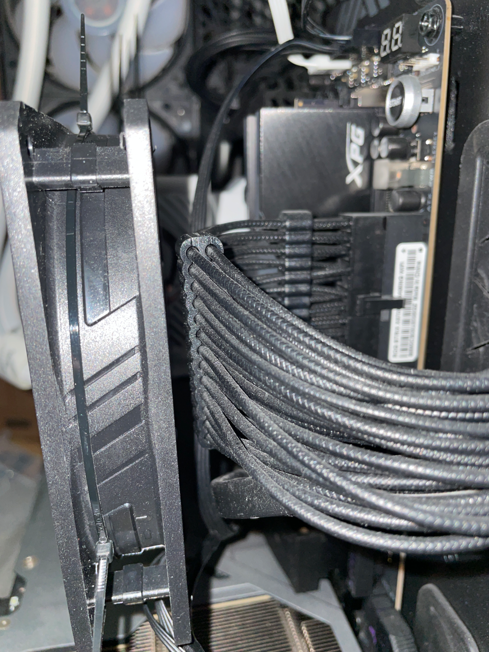

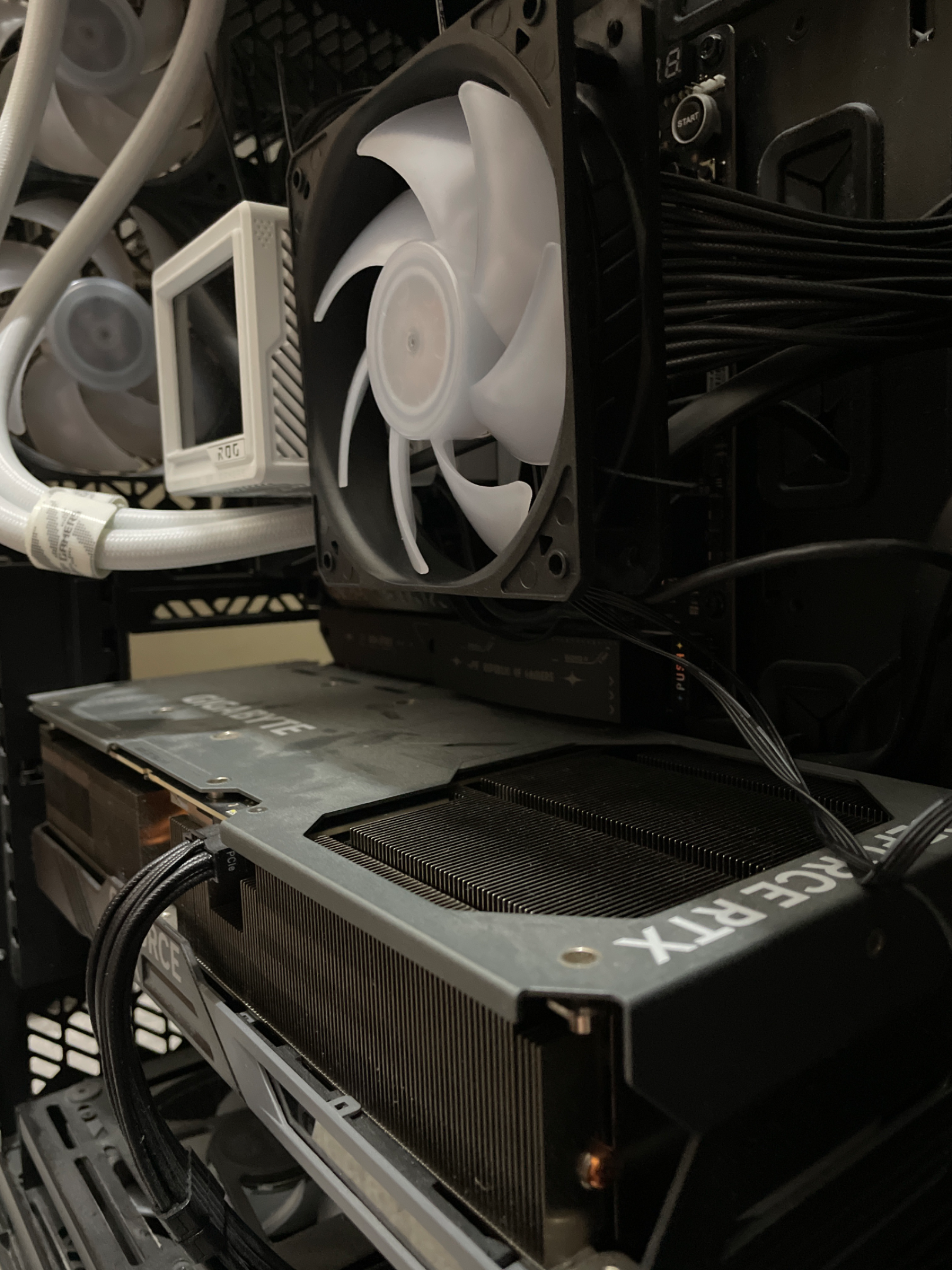

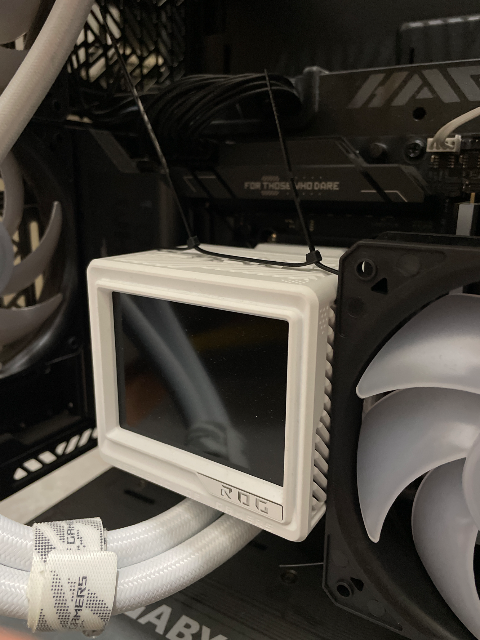

Dediğim gibi modüllere sirküle olması yeterli, bu ister sabitleyerek olur, isterse de diğer anlattığım metodlar ve aparat ile. Size kalmış o kısım. Eldeki imkanlar ile böylesi daha iyi. Ek masrafa gerek yok, 1500 RPM civarı 7-24 dönerse hiç sorun olmaz. Kasa yan kapak açık kalsın, IOD Hotspot daha önem arz ediyor. Testte 60+ dereceler kabul edilemez. @Picky 'de de bu sorun mevcuttu. Eğer sizde bu sorun şu anda düzelirse ona da birkaç tavsiye verebilirsiniz bu husus hakkında. Benziyor durumlar.
RAM'lerin ne kadar dibinde olursa o kadar daha başarılı olur bir de. Sizde şu an için bir tık mesafe var gibi mecburen, bunu da RPM artırarak çözersin. Amacımız DR modülleri 40-45 derece sabitlemek değil zaten. 75 yerine 60 derece takılmasını sağlamak. @Neareine

Öyle, evet. Sendeki sorun sıcaklık, @Neareine gibi halledebilirsin. Az yaratıcı olmakla ortaya çok güzel sonuçlar çıkıyor. Aparat vs. ek masrafa gerek yok, eldeki imkan dahilinde bu iş gayet kolay ve mümkün. Ben de bu şekilde kullanıyorum sistemlerde. Onun haricinde IOD Hotspot bu konuda da 60+ görüyor sendeki gibi, bu sorun eğer şu anda çözülürse macun, Contact Frame ya da kısmen hatalı montaja bağlayacağız.

RAM'lere 7-24 aktif soğutma yapılacak, cırt ile sabitleyin veyahut GPU üzerine dikin. Örnekler konuda verildi, herkes böyle uygulayabilir bunu. Az yaratıcı olmak lazım sadece, ve eldeki imkanlarla en iyisi nasıl oluyorsa o şekilde olur. IOD Hotspot için montaj ve macun kontrolü lazım. 60+ çok problematik, yazın ciddi sıkıntı yaşarsınız.
