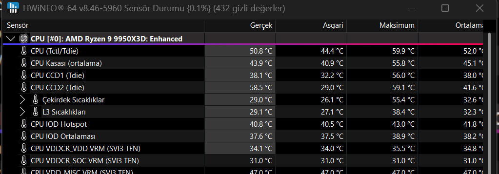

Şu anda @Neareine 'da bu durum düzelirse sende de benzer senaryo var, demektir. Montaj ya da macun kaynaklı IOD 60+ görmesi sorunsalı. Tekrardan gözden geçirilmeli. En kötü kule tipi bir soğutucu ile denersin ve net şekilde anlaşılır. O da ek masraf olacaktır tabii, ama AIO kullananlara günün birinde Pump Failure yaşadığında ortalıkta dımdızlak kalmasın, diye yedekte bir kule tipi bulundurması önerilir. O açıdan Phantom Spirit bedavadan hallice fiyattan alıp da köşeye koyanlar şu an için çok karlı. AIO zaten Gaming sistemlerde çok da bir esprisi yok bahsi geçen işlemciler için.

İkisinde de mi 60+ sizde?
Macun TF-7 mi sürülü?
Diğer ihtimal işlemci ımc çöp oluşu ve lehimleme ile alakalı bazı Batch'lerde 60+ bandında çalıştığı söyleniyor. 60+ çalışsa bile şöyle sorun olmaz, 6000 CL26 sıkı zamanlamalar ile ayarlayıp kullanırsın. 70 derecede de patlamaz bu. Ondan öncesinde RAM'lere aktif soğutma olayını halledin. Phantom için bulabilirsem @TechMad görseli paylaşacağım.
Kule tipinden sonra test yapıp yapmadığımı bile pek hatırlamıyorum. Duruma canım sıkıldığı için öylece bıraktım uğraşmadım hiç. TF-7 sürülü evet.
Bu duruma bakın, düz EXPO açık ve iGPU kapalı iken ıod hotspot kaç derece? Kendi konunuzda paylaşın bunu en kısa sürede. Phantom için görsel ileteceğim, aktif soğutmayı da o şekilde ayarlayın fazlalık bir fan ile.

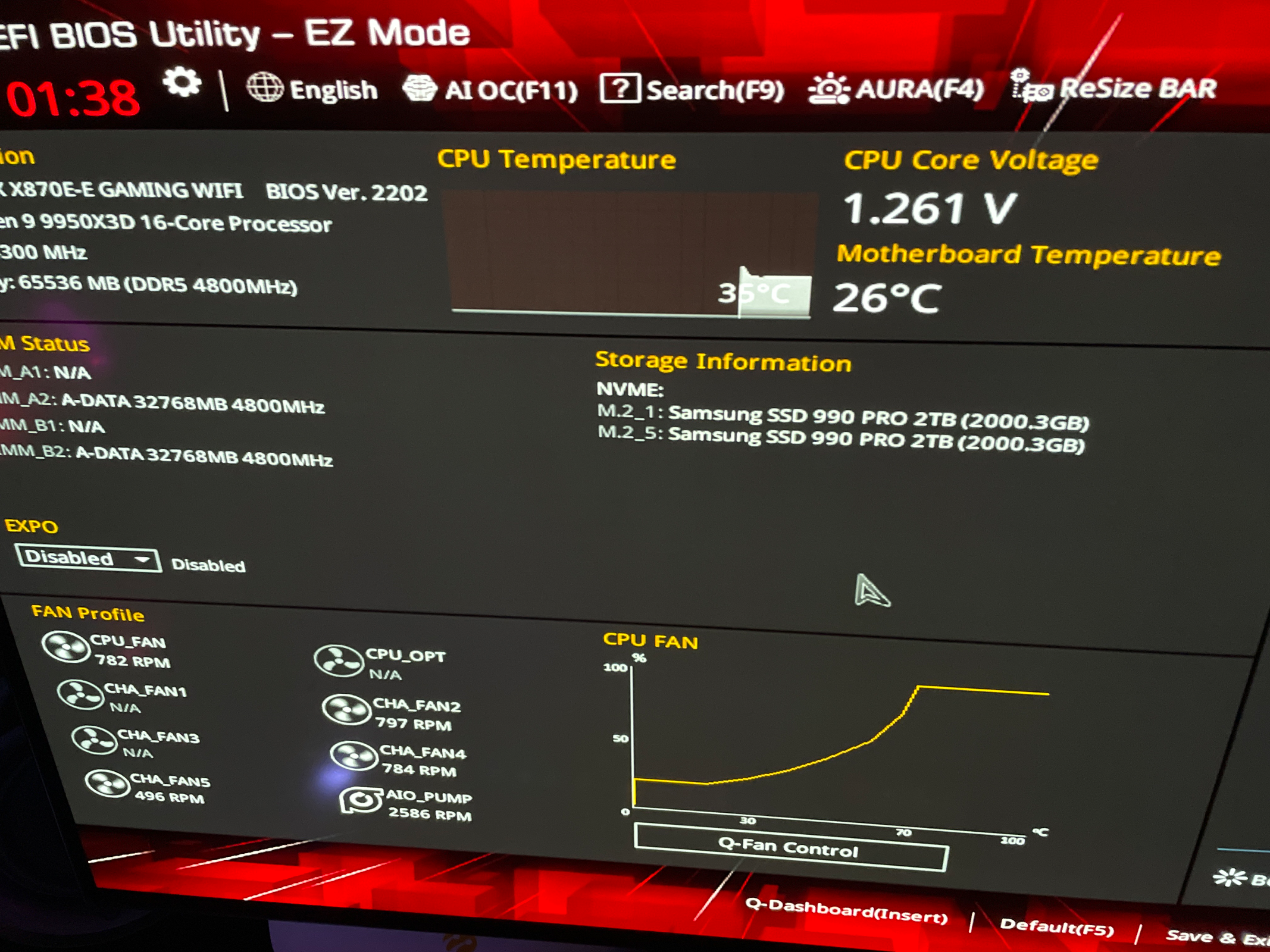

Hocam BIOS'tayım buradaki sıcaklık bile düştü normalde 39-40 olurdu burası hep 26 yazıyor şu an.

@Ayhan Dönmez Hocam aslında kasa güzel üflüyorda ben BIOS'tan her şeyi kısmıştım sessiz olsun diye. Şu an CMOS atılmış hali ile açtım bilgisayarı direkt. Herhangi bir ayar girmedim hiçbir şey yapılmadı.
