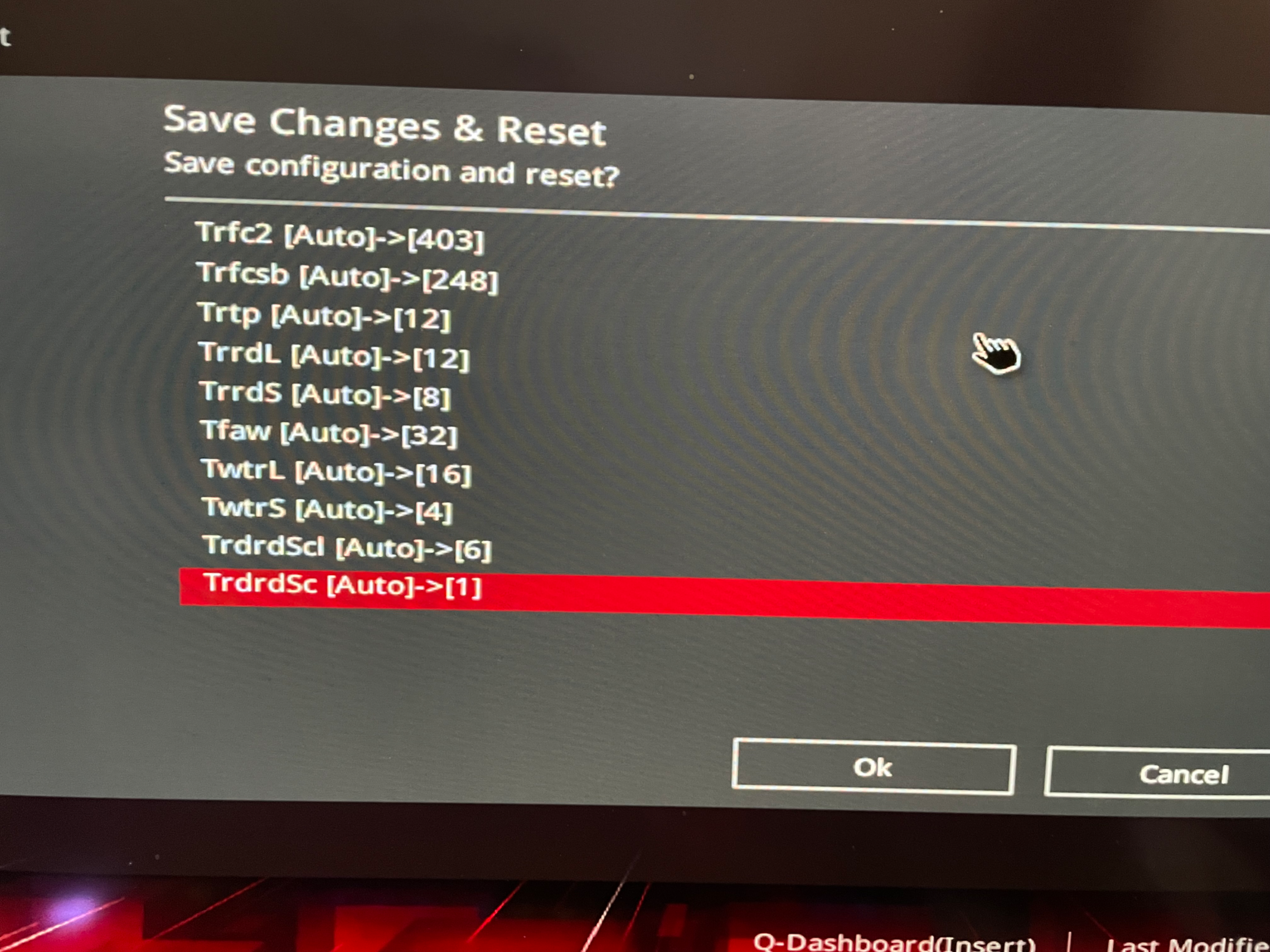

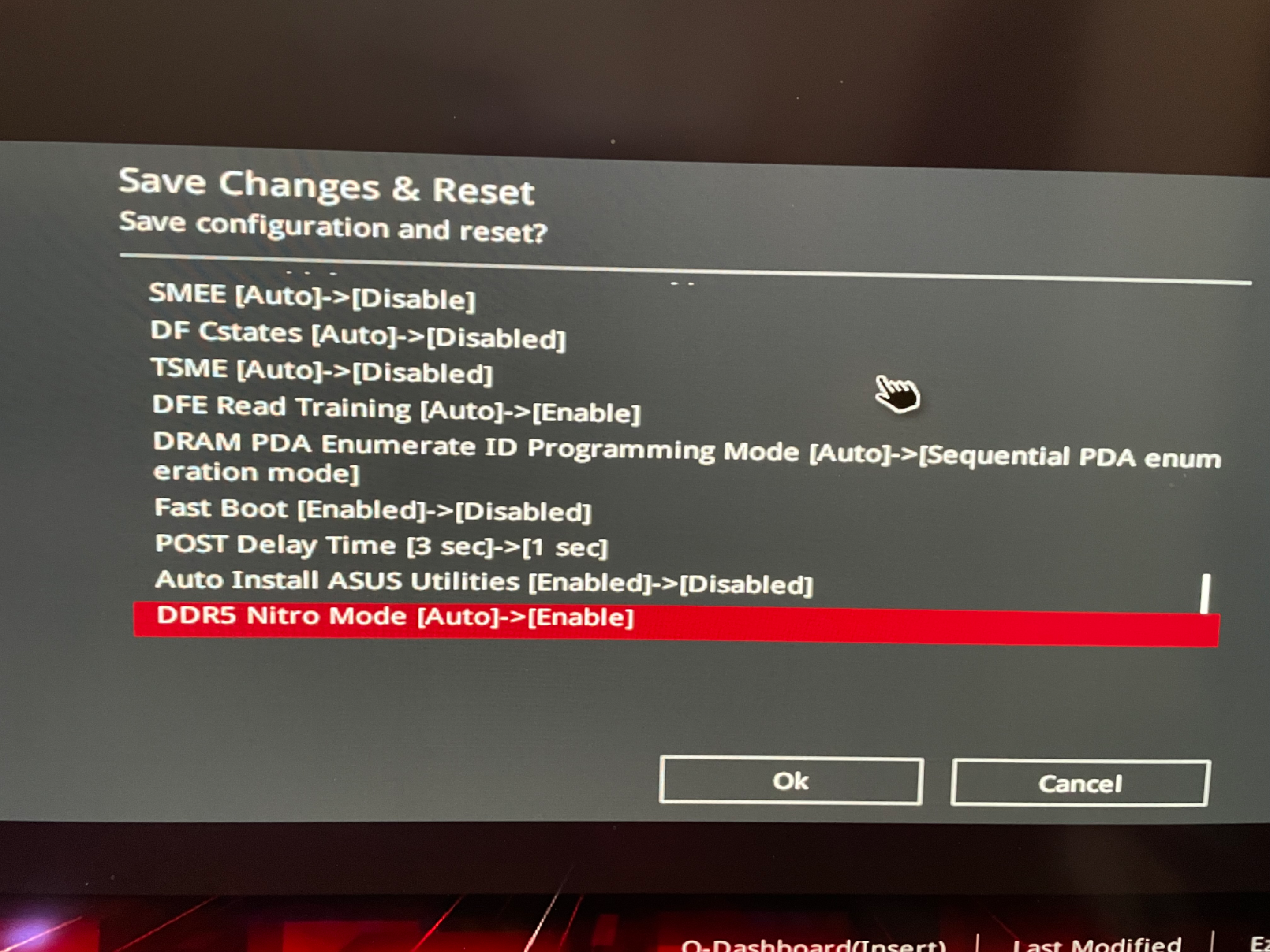

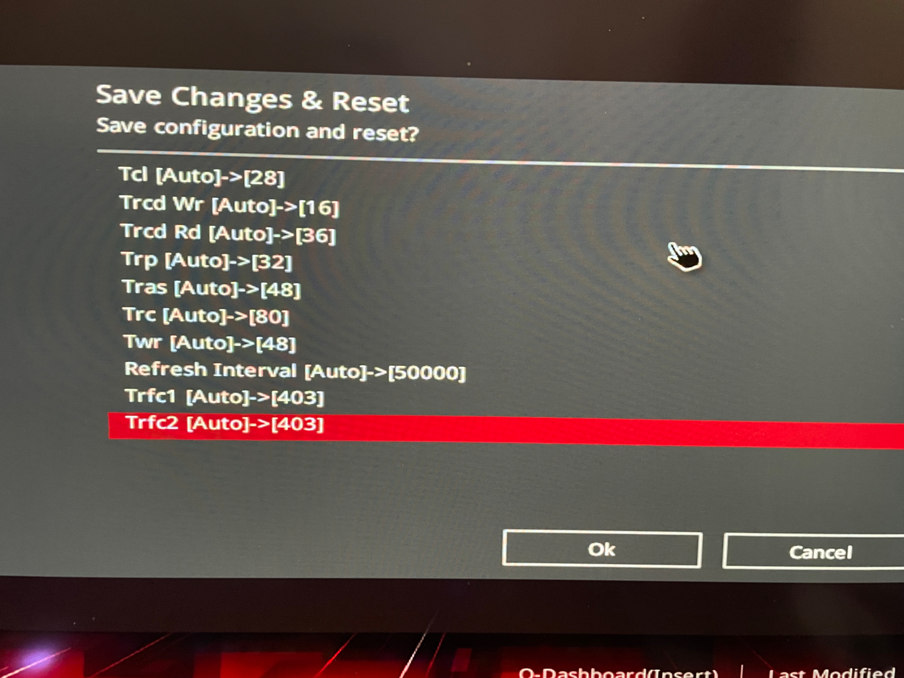

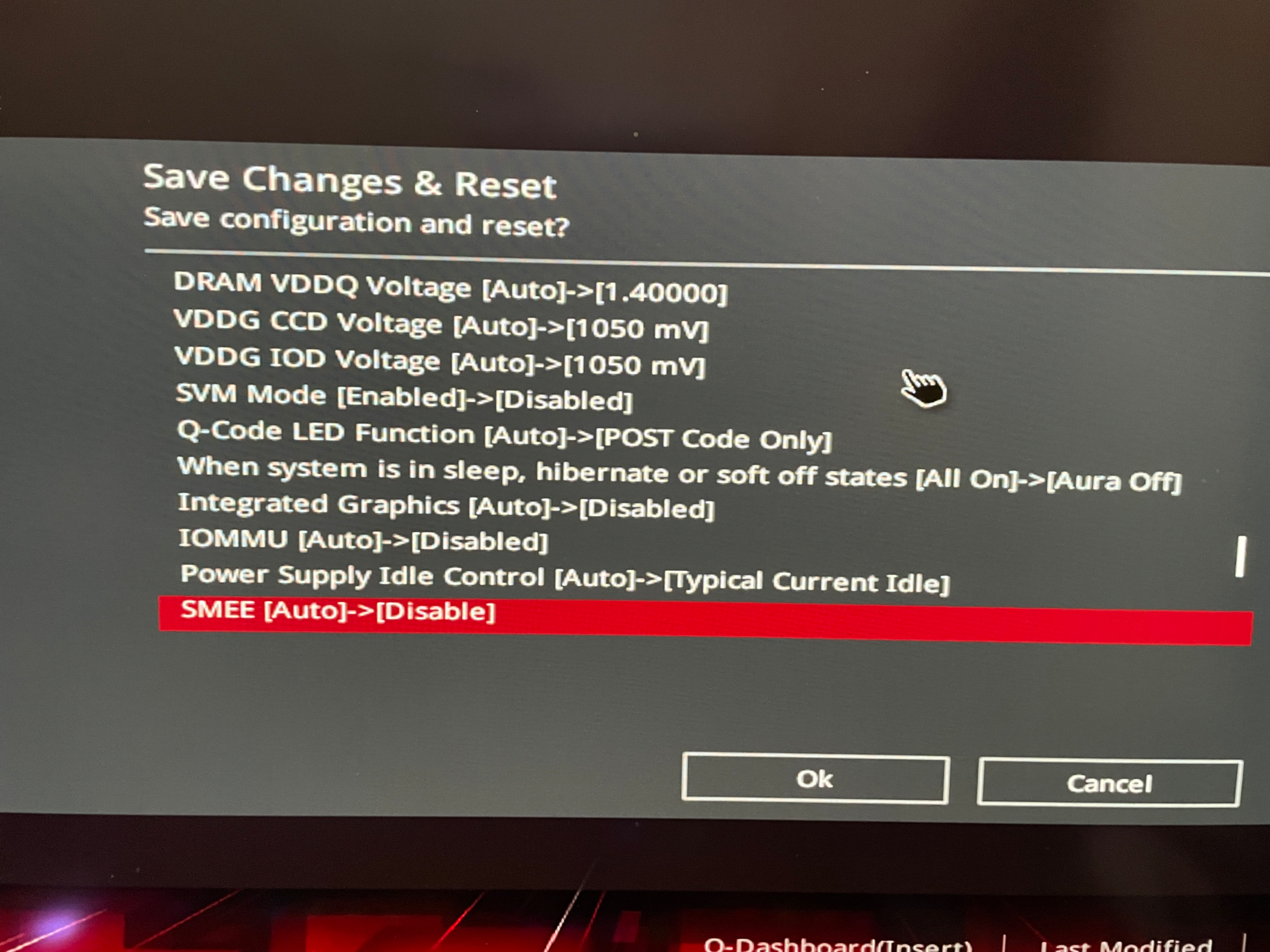

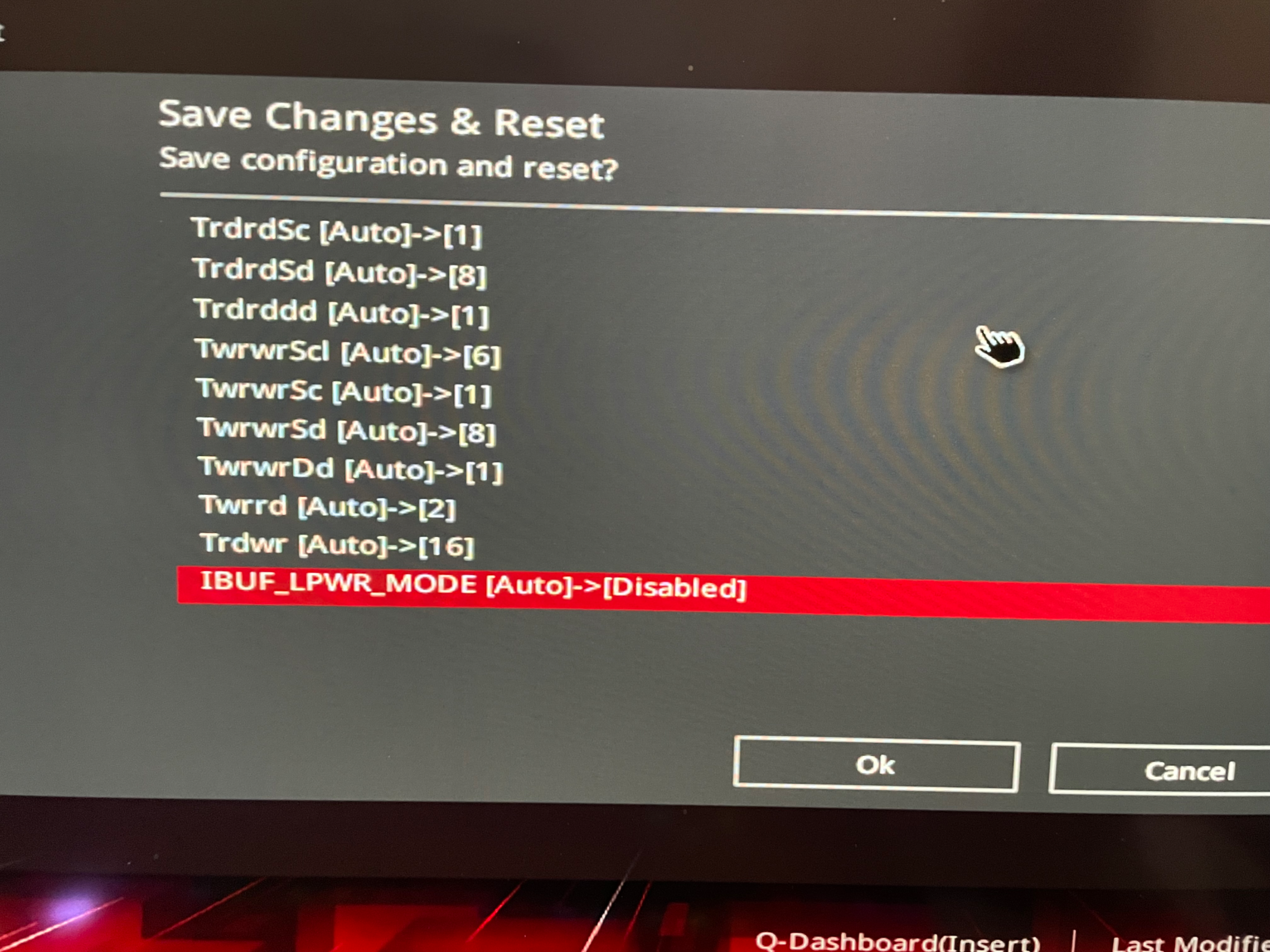

Şimdi ram clear edeceğim ve RTP testi yapacağım. Umarım hata vs vermez.

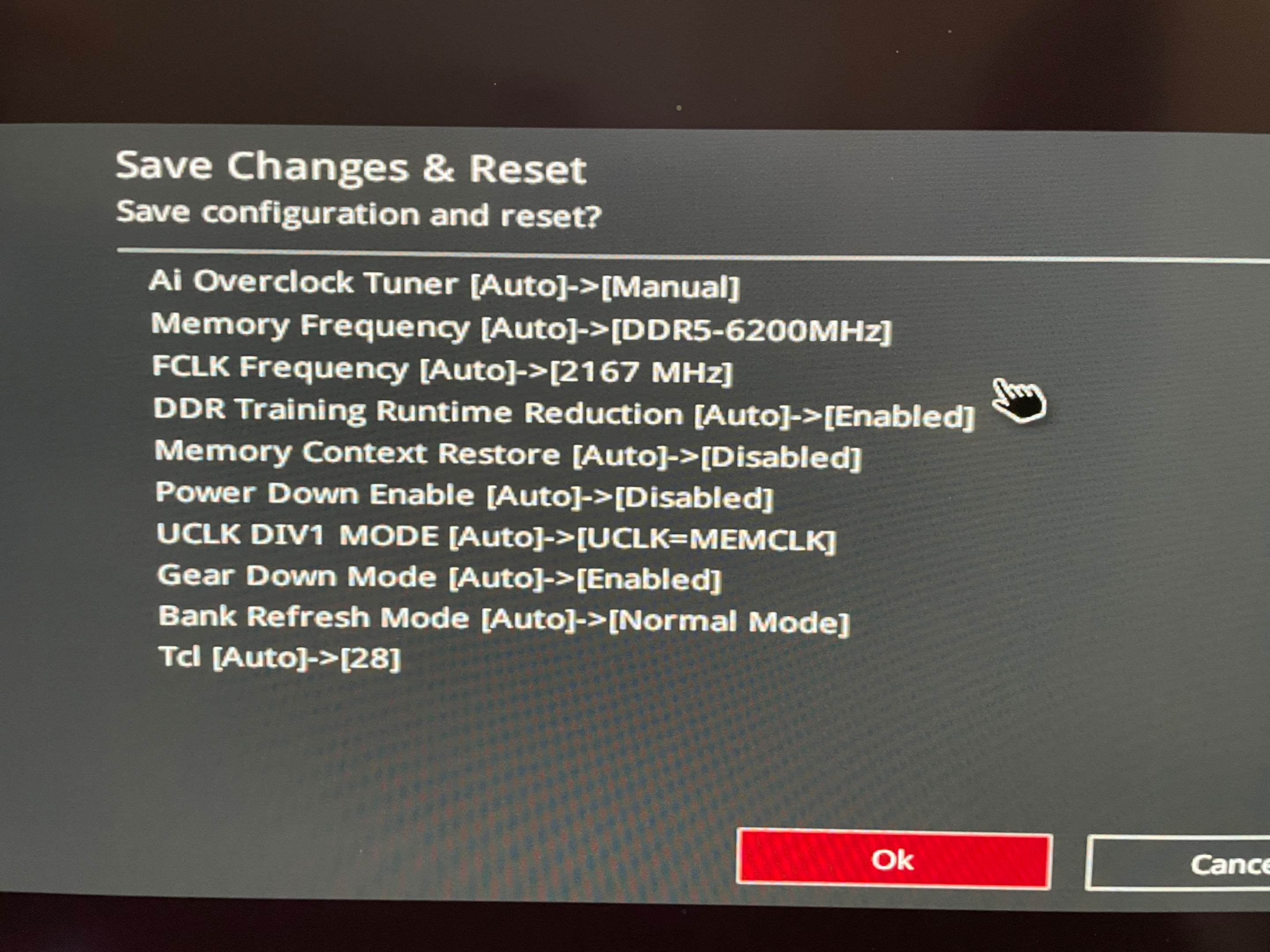

Şunu söyleyebilirim, sök tak vs yaptık diye 6200Mhz seçmiştim zaten görmüşsünüzdür.
Eki Görüntüle 242146

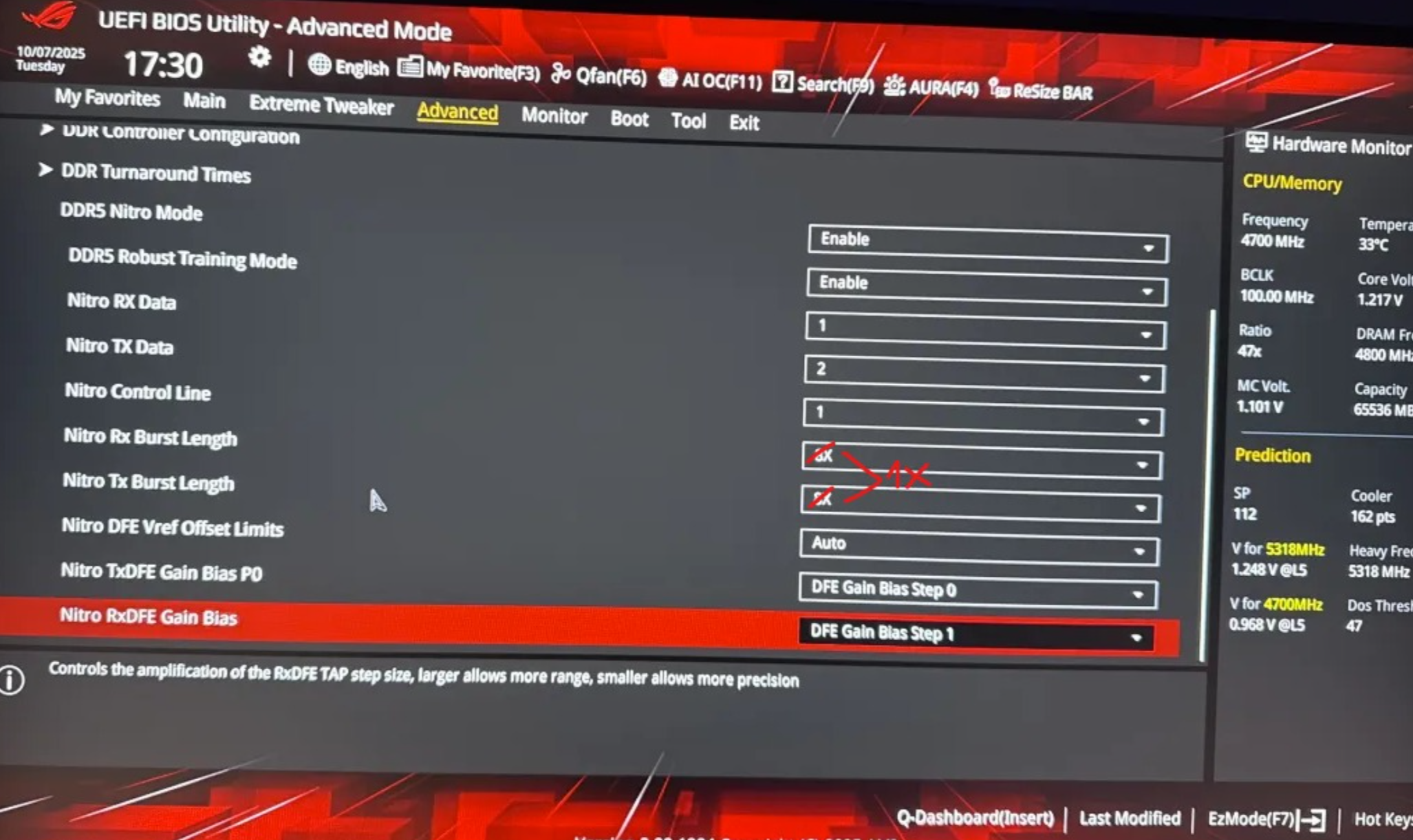

Yok hocam sizin görsellerde vardı aynısını yaptım ama yanlış mı yaptım, yani sizin elle/resimle yazdıklarınız haricinde orada gördüğüm rakamlarda benden farklı ise aynısını yazdım.
@Ayhan Dönmez mesela hocam şunu bana attınız ya, orda RX ve TX için 1x demişsiniz üstteki üç adet 1-2-1 olanlar bende auto seçiliydi mesela ben onlarıda 1-2-1 olarak yaptım.

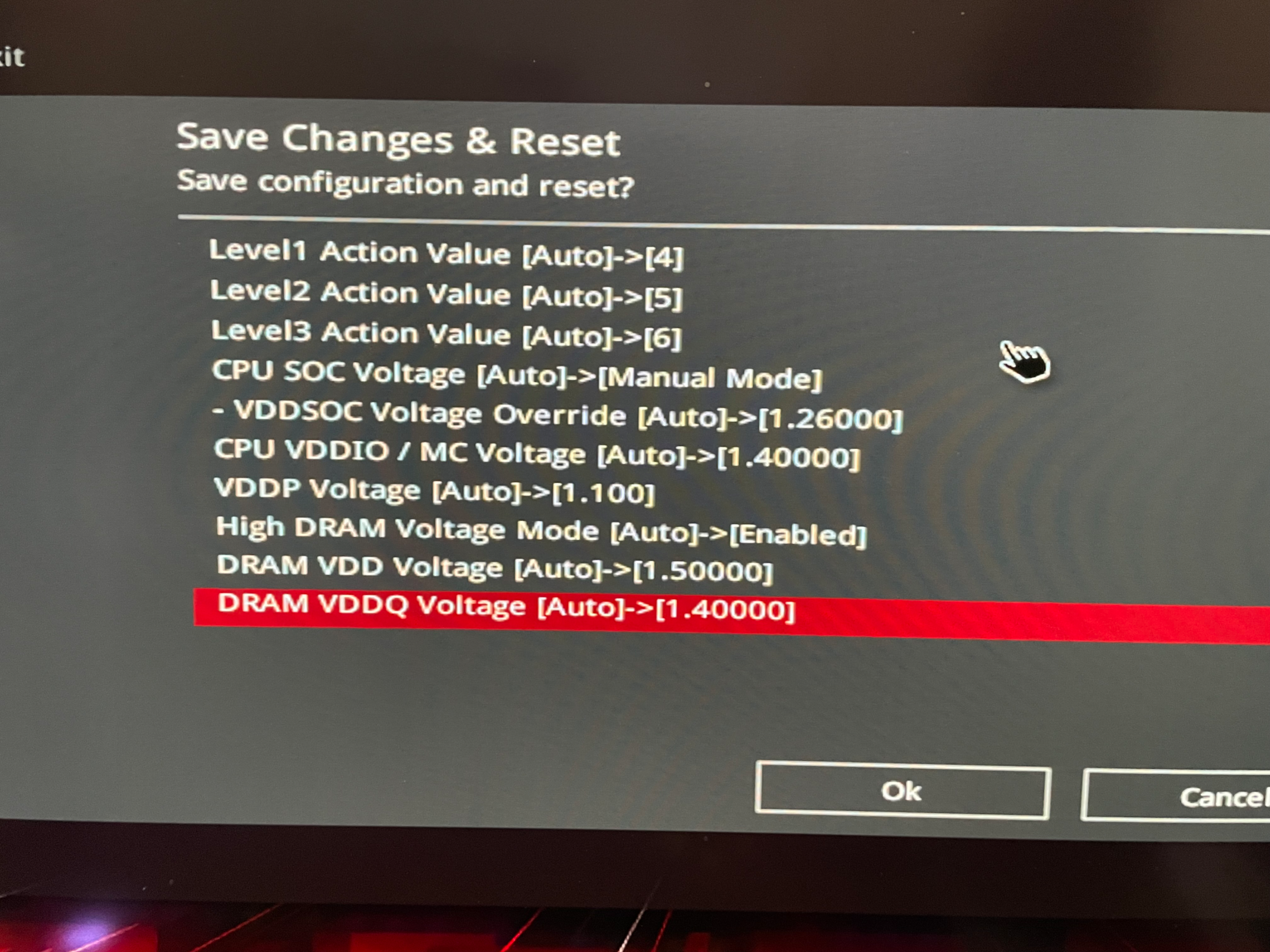

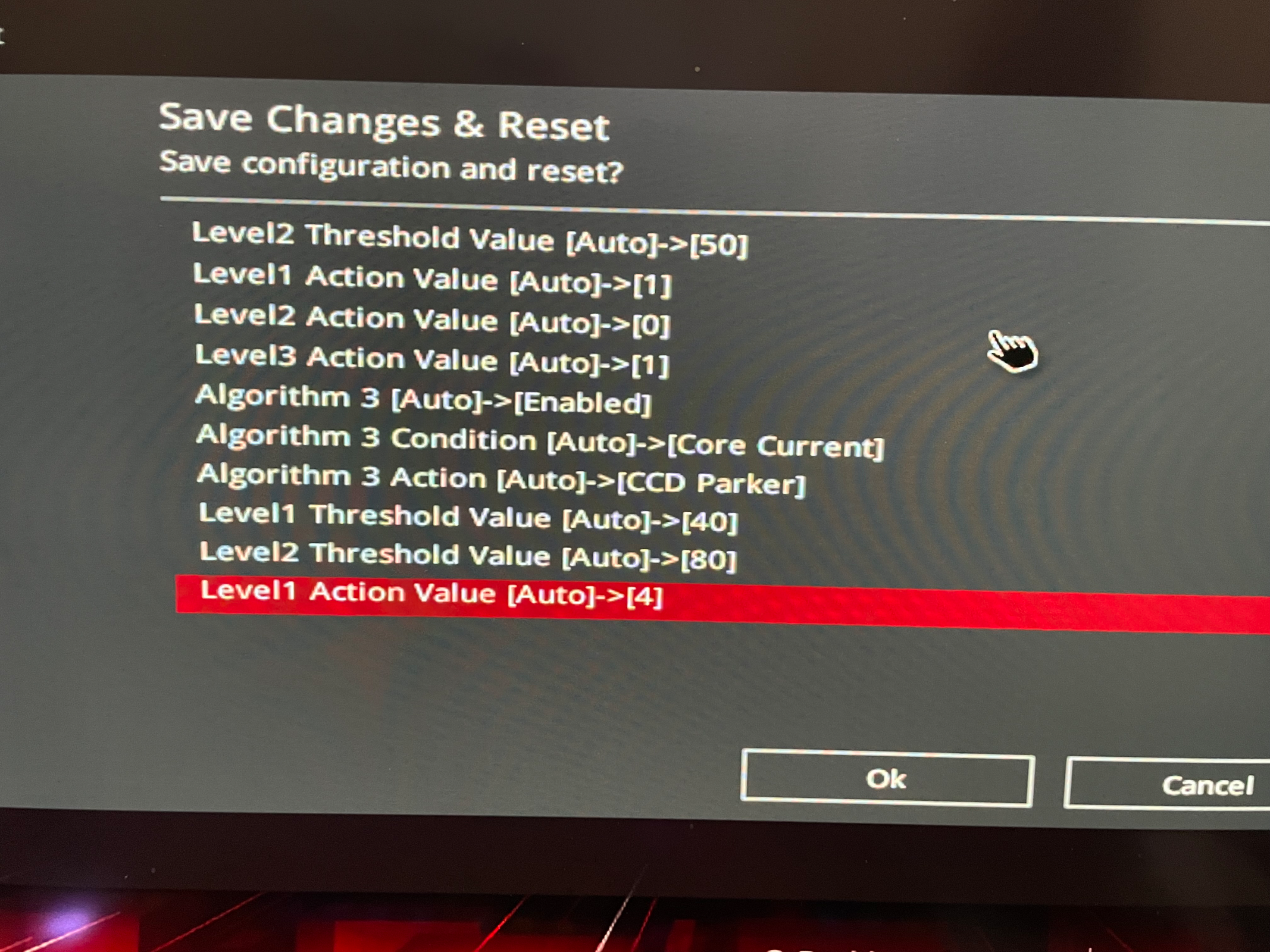

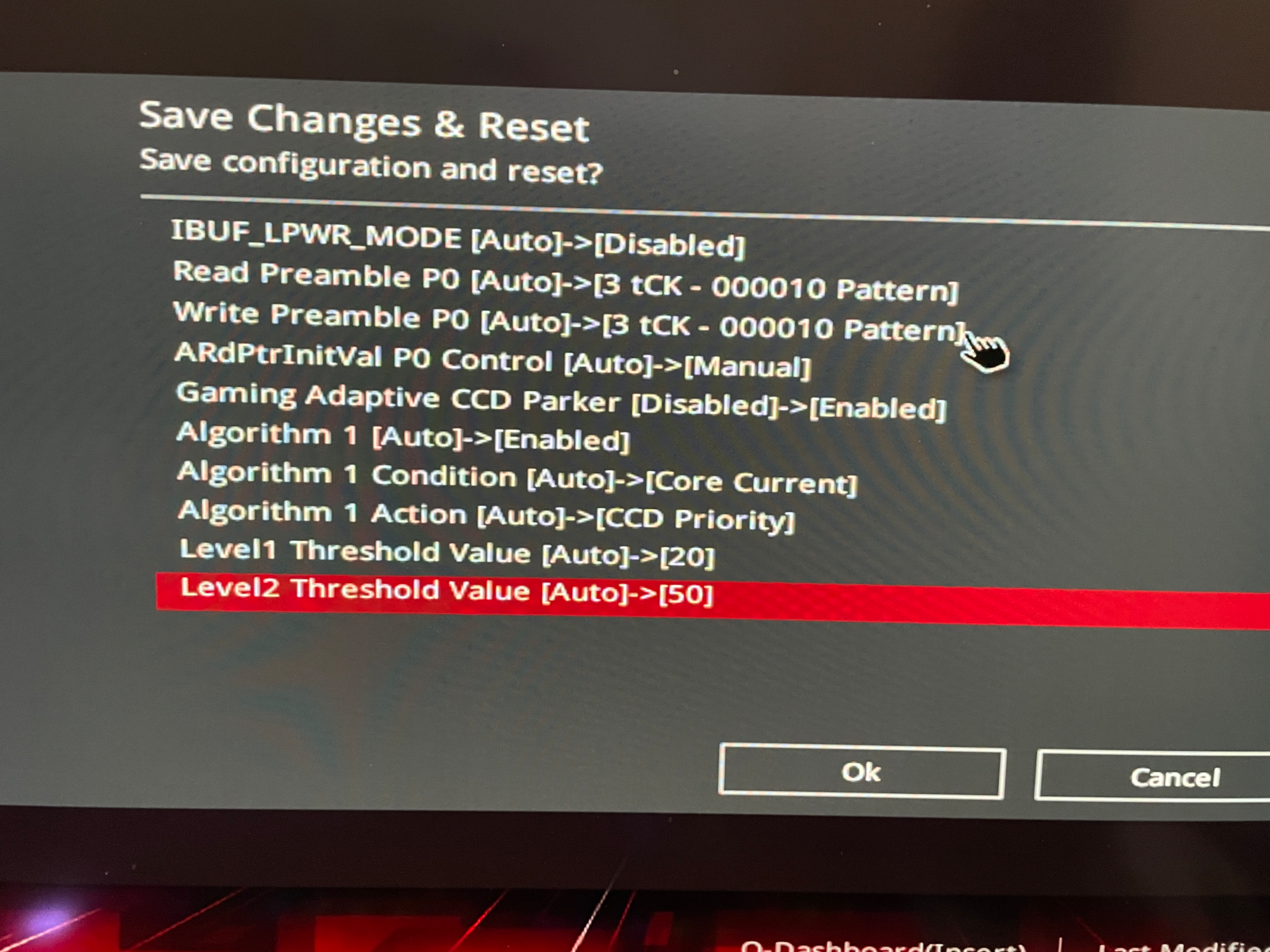

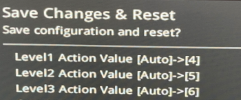

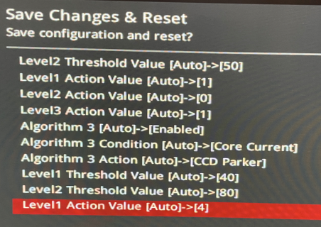

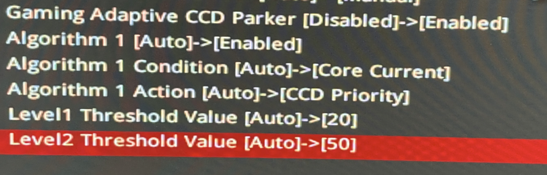

Core Parking ayarları ben size iletmemiştim, onları Auto alsak iyi olabilir. PBO ve ilgili CCD ayarları, RAM Test anında Auto kalmak zorunda. Hata verdiği vakit ne kaynaklı olduğunu tespit edemeyiz, o mantıkta.
@Neareine Bu kısımlar, PBO, Core Parking ve CCD ayarları Auto alın hepsini. Bu kısmı size ben iletmemiştim, işleri karıştırmasın RAM Test anında. RAM Test anında sadece RAM, PMIC ve IMC ayarları mevcut olacak. PBO vs. işin içine katarsak tespit edemeyiz.

PBO ve şu an ilettiğim ayarlar Auto kalsın hepsi. Integrated Graphics, Fast Boot, Memory Context Restore, Power Down Disabled kalacak. Bank Refresh Mode zaten Normal aldık A-die DR modüller için.

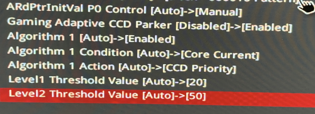

Bu kısım Auto alınsın, işleri karıştırabilir.

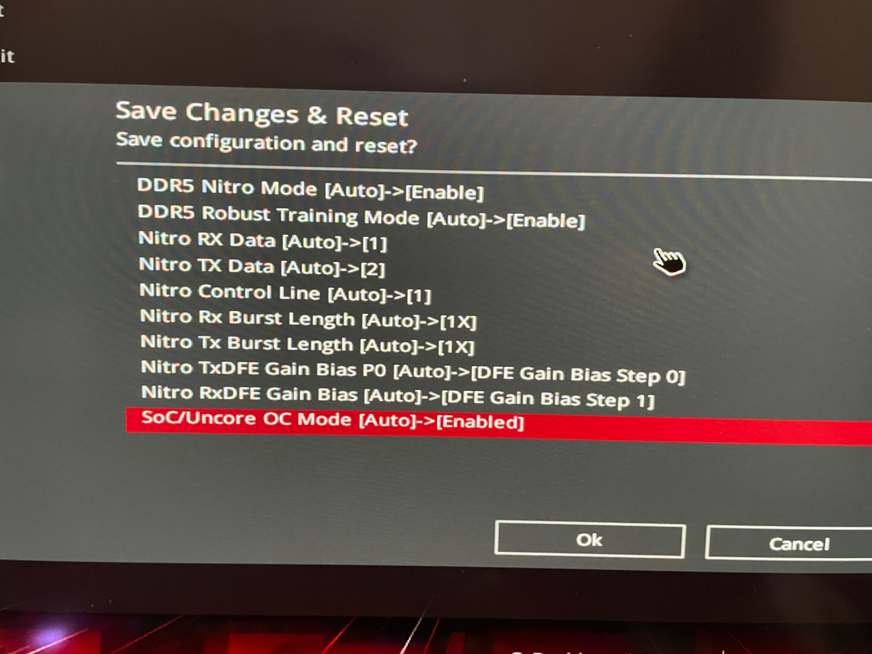

Yani size önceden ilettiğim ve demin bana ilettiğiniz ayarlar aynen kalacak. Sadece şu kısım Auto kalsın:
Bu ayarları kasıtlı olarak bu şekilde değiştirdiyseniz Auto kalsın yani, RAM harici hiçbir ayar yapılı olmamalı. Bu kısım önemli. RAM ayarları ve size en başta ilettiğim stabilizasyon için kullanılan parametreler hariç bu diğer kısımlar Auto kalmalı.
