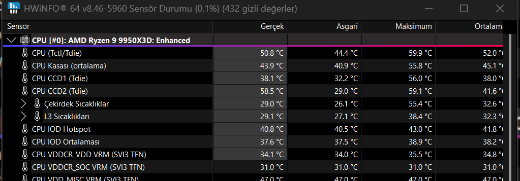

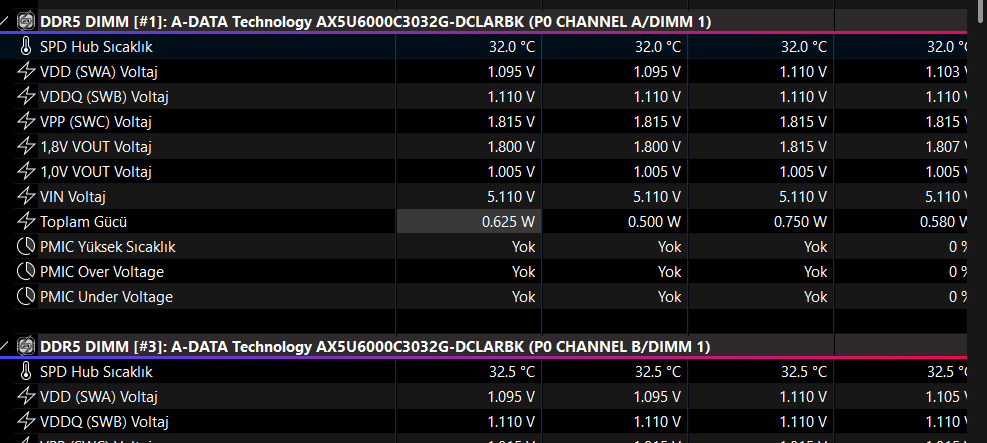

Bende yardımcı olabilirim elimden geldiğince. Fanı güzel taktım diye düşünüyorum :)
Hmm. Doğrudur o halde ya bilemedim ki ben pek. :D
Ama şu an görmediğim ısıları görüyorum.

@Ayhan Dönmez Hocam aslında kasa güzel üflüyorda ben BIOS'tan her şeyi kısmıştım sessiz olsun diye. Şu an CMOS atılmış hali ile açtım bilgisayarı direkt. Herhangi bir ayar girmedim hiçbir şey yapılmadı.
CMOS attıysanız şu anda geçenki size yaptırdığım ayarları eğer kayıtladıysanız o profili yükleyin. Akabinde özet ekranı iletin. Eğer ki kayıtlamadıysanız sıfırdan girip o şekilde özet ekranı iletin. Boot sonrası A2-B2 iletin ve bellek temizliği ile beraber 150 dakika RTP testine alın. Eğer test sorunsuz biterse 4-5 kere sisteme Restart atıp Q-Code takılı kalıp kalmadığını gözleyin. Sonrasında Gaming ile noktalarsınız. Bu konu çözüldüğünü varsayıyorum. Silent profilde HAF700 tarzı kasalar kullanmak çok verimli olmaz, şu an için kasa yan kapak açık kalsın.
