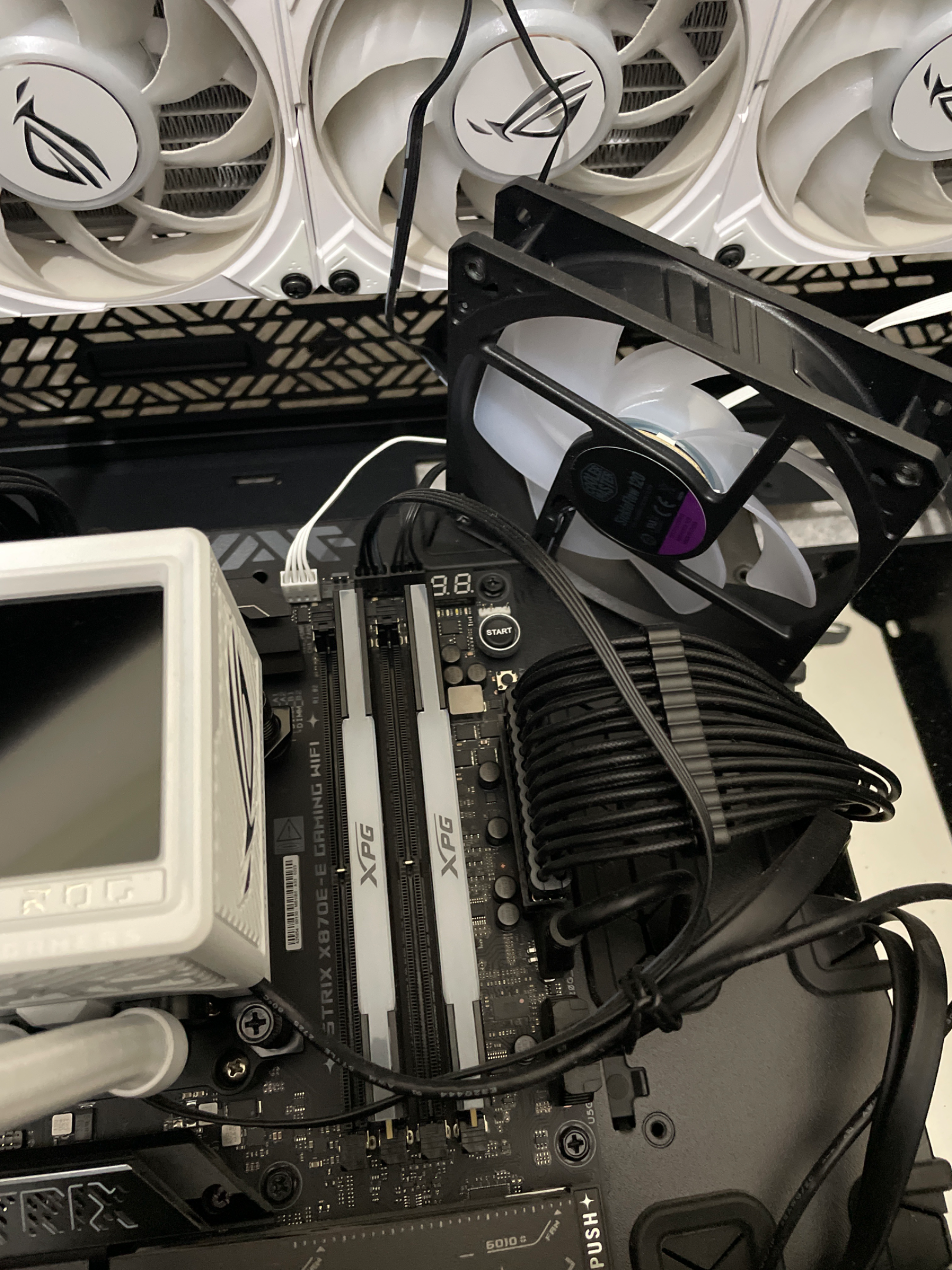

Görsel ilettiyseniz tekrardan bakacağım sizin AiO ve GPU bölümüne. Aralık olması lazım, dediğim gibi AiO borular ile RAM'ler arasına bir tane dikin. Sabitlemeye ihtiyaç yok, kasa yan kapak açık bırakın zaten tüm süreçte. Ani bir durumda müdahale edebilmeniz adına ve sıcaklık takibi için. Bir sıkıntı olmuyor. Örnek vermem gerekirse, burada herhangi bir sabitleme mevcut değil:
@Neareine sizin PCI-e slot, haliyle GPU, M.2 slotlar nedeniyle sanırım bir tık aşağıda kalıyor. Bu aralığa dikin, düşme durumu olmaz. Sabitleme ihtiyacı yok, heatsink alt kısma üflese dahi yeterli.
GPU sağ kenarına çapraz şekilde konumlandırabilirsin örneğin, direkt karşısında olması yerine. Bir hava akışı olsun yani, derdimiz o. Umarım anlatabilmişimdir.
Evet, alttan da GPU arka plaka ızgaranın oradan da üflemesi uygun olur. Diğer türlü de çapraz ya da RAM Heatsink alt kenara üflese dahi iş yapar. En azından ufak da olsa sirkülasyon olmuş olacak. Testte 75 yerine 60 olsa bile kafi gelecek. Amaç ayarları sonuna kadar sıkmak değil zaten, 75 derece olmasını engellemek.
Şu kısma cırt ile vs. sabitleyebilirsin bir de, geçenki attığım aparat mantığında olur. Bunu bir düşün, az yaratıcı olursan basit ilerleyecektir senin adına süreç. @Neareine
Sendeki sıkıntı PCIe slot M.2 nedeniyle bir tık altta kaldığından, haliyle direkt olarak karşısına dikemiyorsun. Sirkülasyon bir miktar eksik olacaktır, ama yine de olacaktır. Onu kendin göz kararı daha iyi anlarsın ve ayarlarsın.

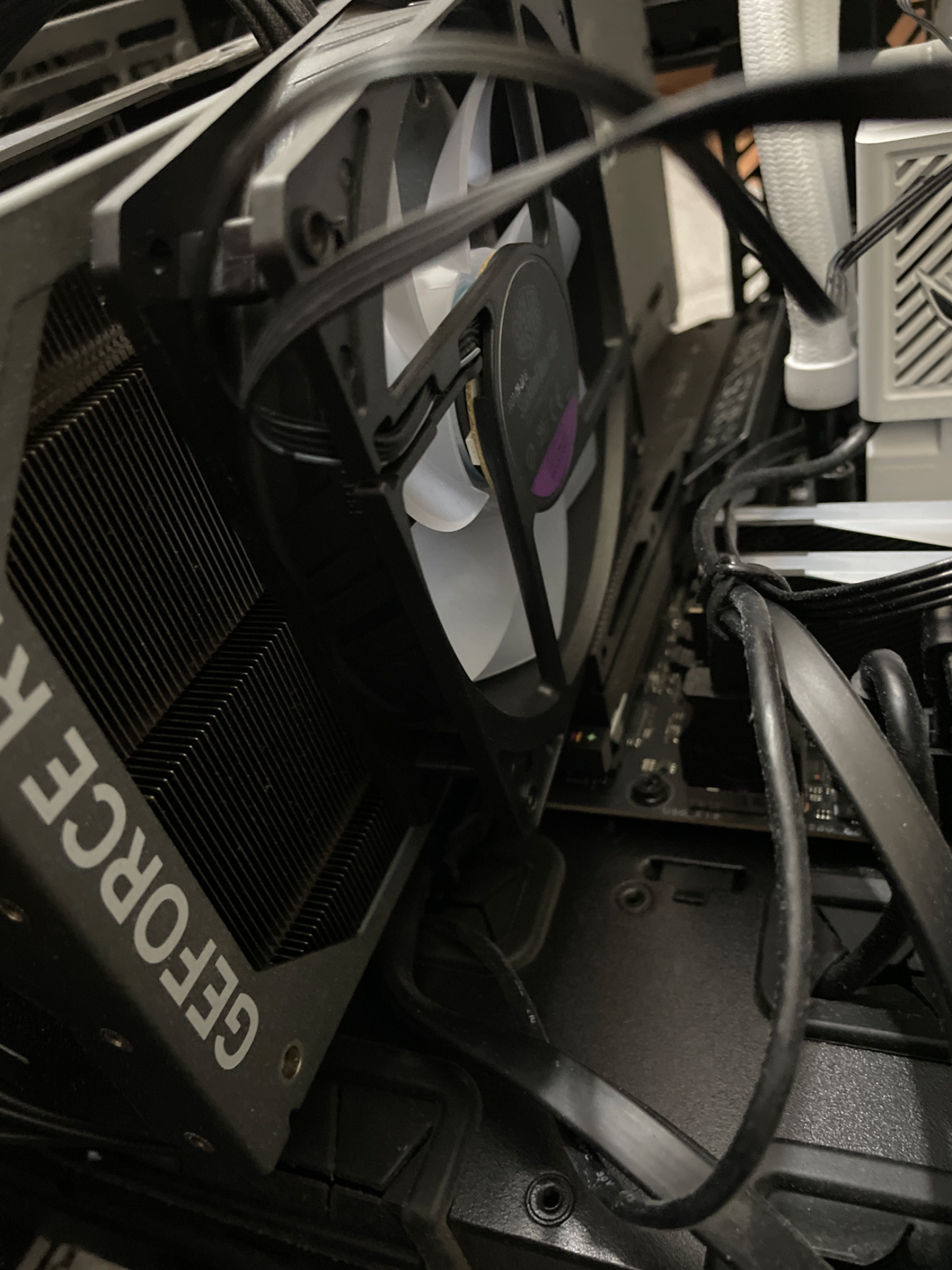

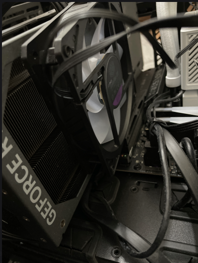

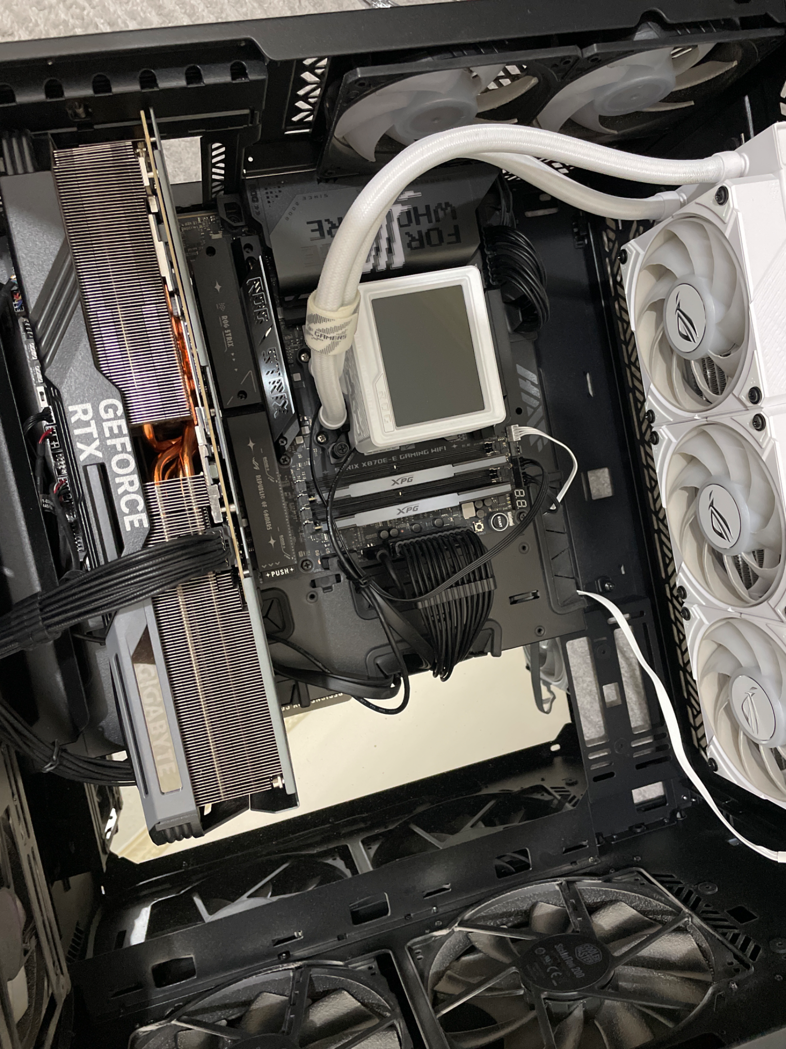

Hocam görsel iletiyorum
Hangi türlü koyayım
Sıvı soğutmayı diğer tarafa çevirirsem kasanın üstündeki vidalar denk gelmiyor borular kısa
Eki Görüntüle 242100Eki Görüntüle 242102Eki Görüntüle 242103
@Neareine Kesin çözüm olarak şunu önerebilirim, sana ilettiğim ilk görseldeki gibi bu Reverse fanın üzerine 1 fan daha dik. Arkadan sök 1 tane egzoz fanı. O şekilde 2 fan olarak hem GPU arkasından sıcak hava tahliyesine yardımcı olsun, hem de RAM aktif soğutma için gerekli yükseltiyi sağlasın.
@Neareine Bu şekilde Reverse ve düz olmak kaydıyla 2 fan ayarla. Gerekli yükseltiyi sağlayacaktır. Arka egzoz sök 1 tanesini.

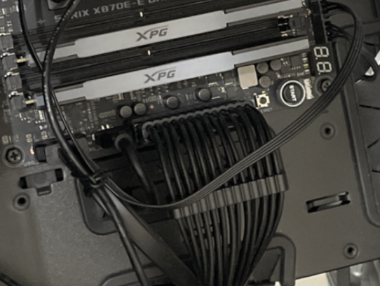

Eki Görüntüle 242104
Sendeki sıkıntı PCI-e slot M.2 nedeniyle bir tık altta kaldığından, haliyle direkt olarak karşısına dikemiyorsun. Sirkülasyon bir miktar eksik olacaktır ama yine de olacaktır. Onu kendin göz kararı daha iyi anlarsın ve ayarlarsın.

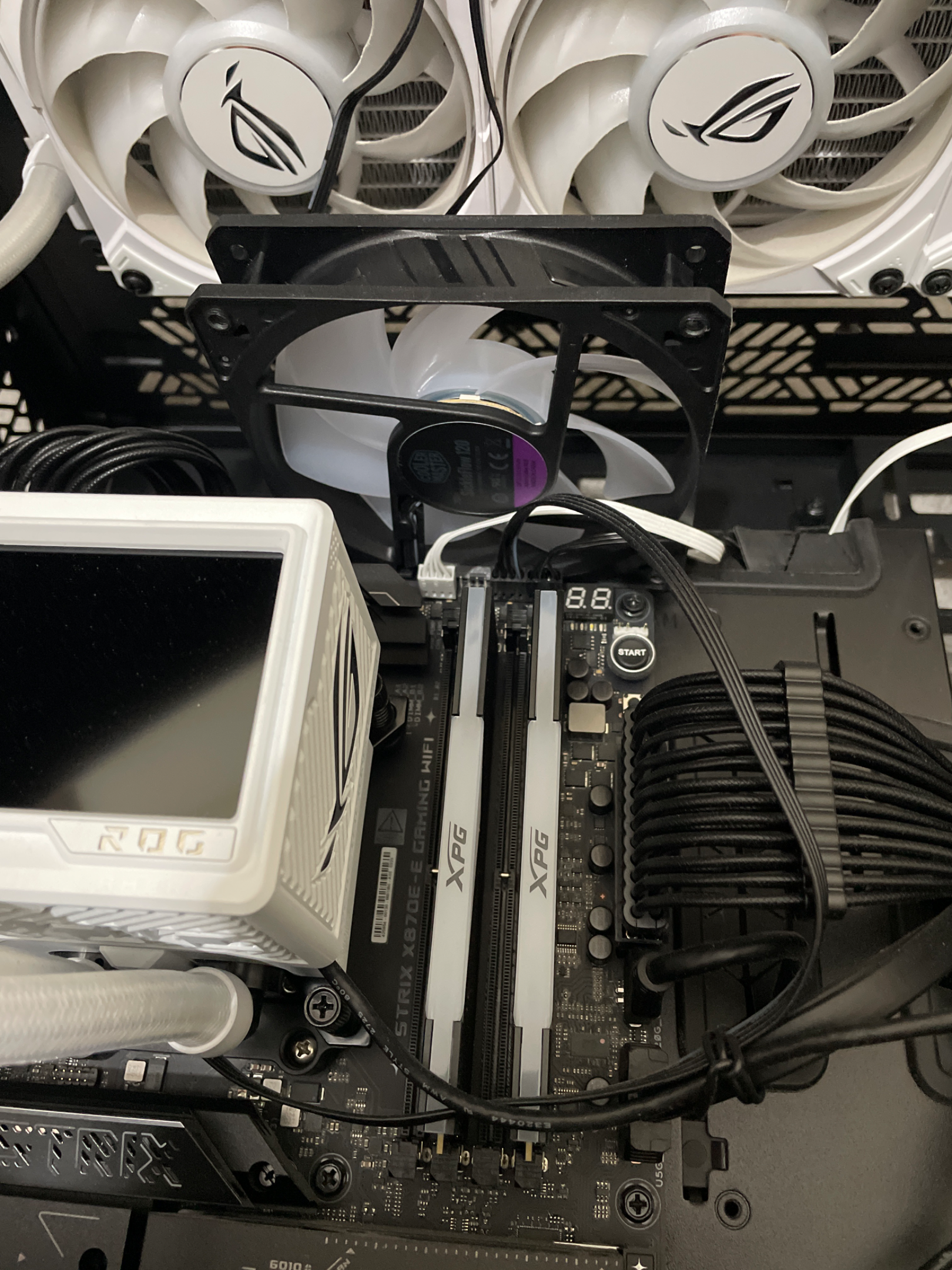

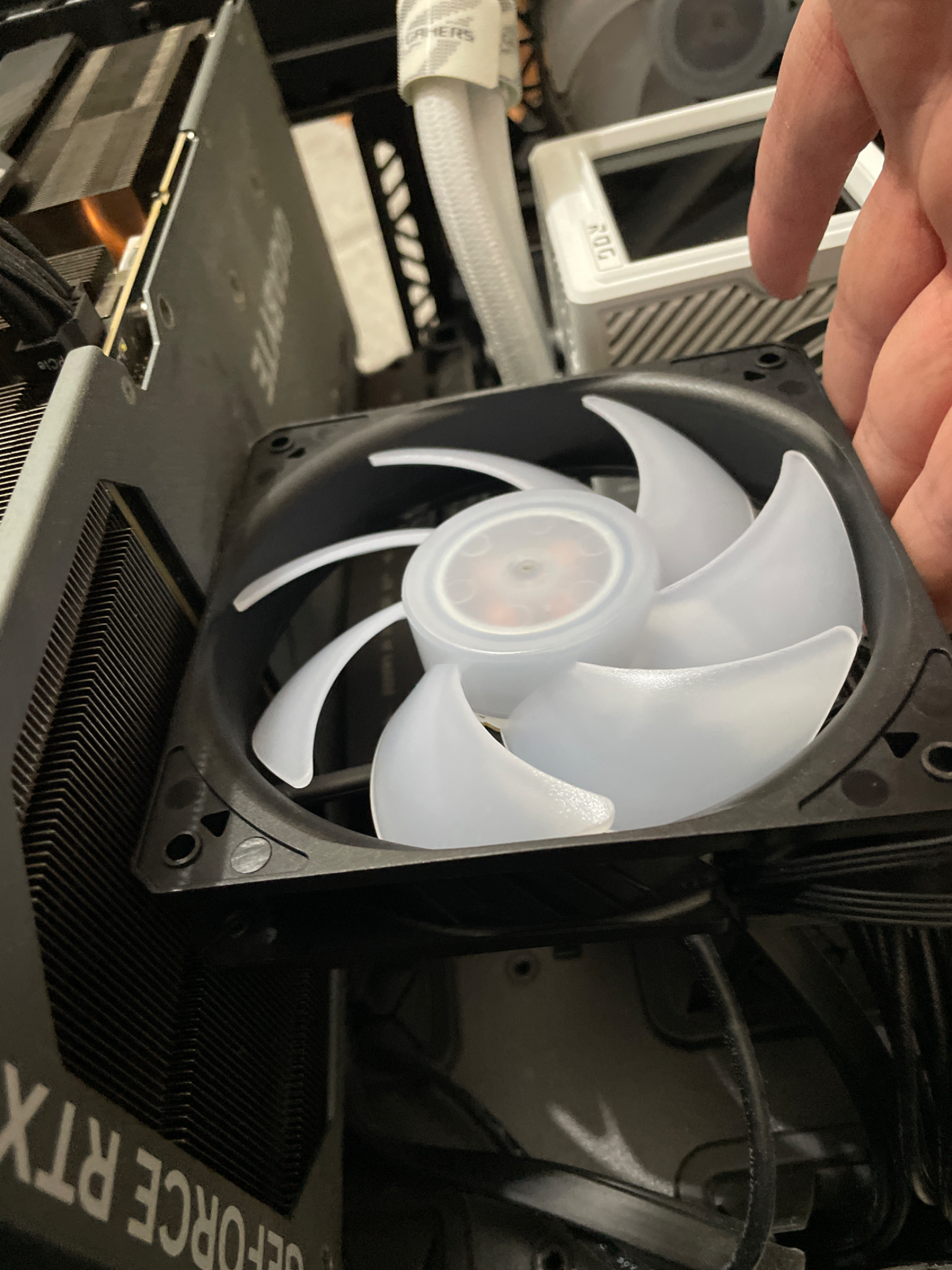

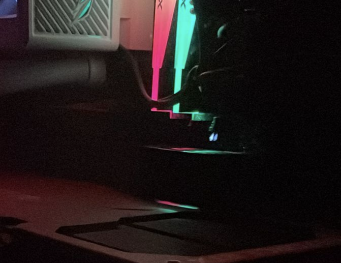

Çift köşeden kasanın kendisine böyle cırtlasam bu uzaklıktan etki eder mi yani şu anki duruşu okey ise böyle yapabilirim.
Eki Görüntüle 242113
Eki Görüntüle 242114
Bu da uygun olur, açıyı iyi ayarlayın. Modüllere doğru vursun hava akışı.
Diğer dediğim 2 adet üst üste fan yöntemi de gayet başarılı, seçim senin. En azından hava akışı olsun, ilgili bölgeye sirkülasyon lazım.
Aparat vs. almak haricinde tabii bunlar, bu yöntem yeterli. 3D Print ya da hazır aparat da alırsın ama gerek yok. Eldeki imkanlar dahilinde zaten yeterli sıcaklıklara erişilebiliyor. @Neareine

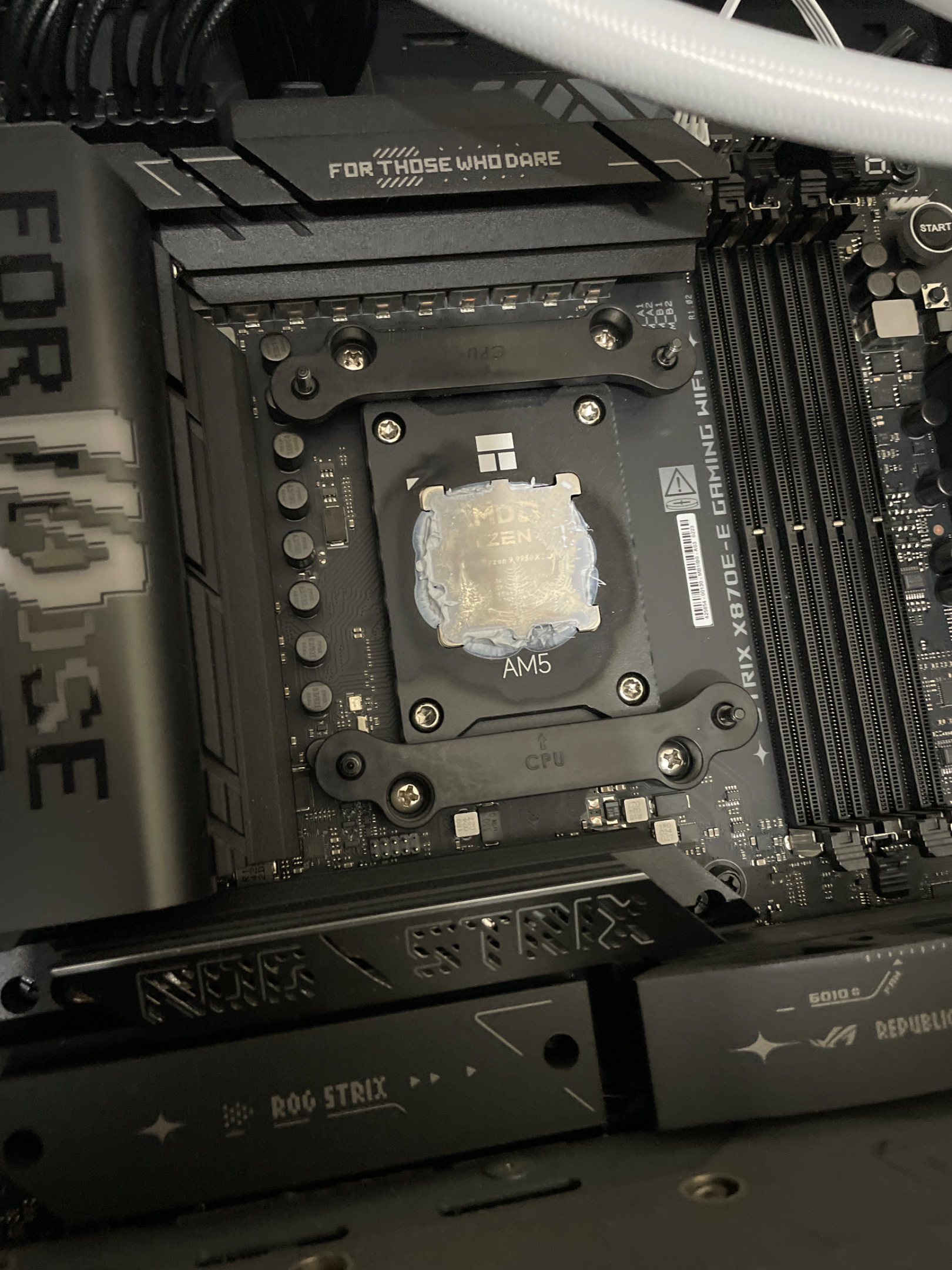

Bu işlem hallolduktan sonra da Contact Frame olayından kurtulup orjinal Frame geçiş sağlayın. Clear CMOS işlemi sonrası eski ayarlarınızı tekrardan uygularsınız. Problemin düzeleceğini düşünüyorum. RAM'leri sök tak işlemi de yaparsınız bu esnada, bu adım zaten kolay.

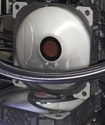

Şu an frame çıkarıyorum hocam, biraz yorgunum, süreç için kusura bakmayın.
Sileceğim, sonra değiştireceğim.
Eki Görüntüle 242115
Aceleye gerek yok, süreç pürüzsüz ilerlemeli. Bu haldeyken PC kullanılamıyor çünkü, orjinal Frame sonrası ve aktif soğutma ile beraber olay şekillenecek, netleşecek. Contact Frame varken mevcut durumu yorumlamak yanıltacaktır.
@Neareine İnce hat çekin Kryonaut için, daha iyi sonuç alırsın. MX-6 vs. olsaydı çarpı ve aralara nokta yeterliydi. İnce hat yeterli, altını çiziyorum. Macun miktarını abartmayın.
Bent pin olduğunu çok düşünmüyorum, işlemciyi söküp altını ve soket pin kısmını kontrol ederim dersen, o da uygun olur. Emin olmuş olursun. Yine de dikkat edin bu işlemler esnasında. Kolay gibi görünse de kıl gibi ince pinler, ne olacağı çok belli olmuyor. Contact Frame baş belasıdır, sizdeki sorunlar muhtemelen Contact montajı sonrası bir süre sonra baş gösterdi.
