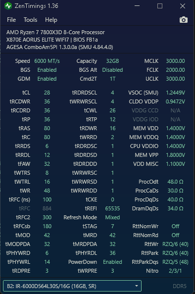

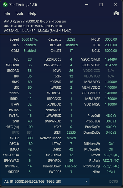

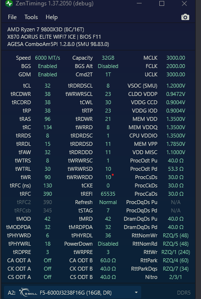

@Ayhan Dönmez FACEIT AC Revo ile silince açıldı EXPO açık şekilde böyle manuel bir müdahale yok.
@Ayhan Dönmez Gigabyte BIOS konusunda tecrübeliyim hangi ayarı yapmam gerekiyorsa yapabilirim. Timing ayarlarının yerini falan biliyorum.

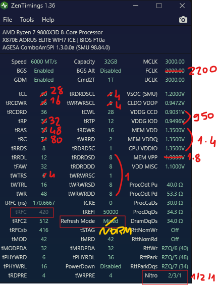

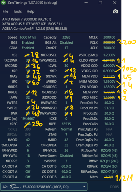

tRFC uğraşmak istemiyorsan ilettiğim barkod yöntemi ile bak. tRFC yöntemi için şu anda 6000 MT/s 1:1 moddayken, Bank Refresh Mode'u Normal Mode alacaksın. Sonrasında tRFC1 390 Boot ederse A-die'dır. Yöntem bu. Konuya yazan arkadaş onu Mixed unutmuş, 420 verdiği tRFC geçersiz şu anda. Kendisine ilettim, Amca'nın rehberde eksikler var ve güncel değil.
Bu Boot ediyor mu şu anda? Senin BIOS 1.2.8.0, bunda kal. Mixed yerine NORM Train etmiş çünkü.
A-die ya da M-die olduğunu kesinleştirirsen ona göre ayar iletirim. Detaylı ayarlar var, BIOS güncelledikten sonra Bank Refresh Mode Normal alacaksın. A-die için NORM kalsın. Mixed M-die yarıyor daha çok.
Ayarlar A-die için bu şekilde ideal. tCK kısmı 2-2 yerine 3-3 yeterlidir. 2-2 IMC limit, Gear kapalı tutulamıyor. Çok bir faydası yok. Aorus 3-3 tCK Train etmesi lazım, ellemene gerek yok. Read ve Write Preamble diye geçer.

Hayır, şu anda EXPO açık iken 390 Boot edip etmediğini bulun. Ona göre Timing ileteceğim A-die.

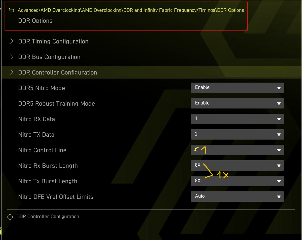

Integrated Graphics, Memory Context Restore, Power Down, Fast Boot Disabled. Post Delay Time 1s ideal. Nitro kısmını Nitro ve Robust Enabled, 1-2-1 Nitro ve Burst 1x-1x uygulayın. Bias 0-1 ideal. TX Bias 0, RX Bias 1.
Şöyle bir ayar var sanırım RAM için Turbo Boost gibi bir ayar onu daha önce açık yapmışım kapatayım mı?

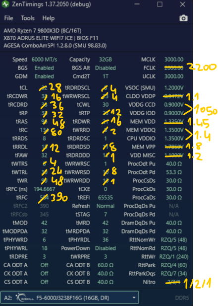

Auto kalsın bu tarz ayarlar, ellemeyin. 390 tRFC1 Boot ederse bu görseli deneyin. Nitro ayarları da girin, onun lokasyon ileteceğim. Müsait zamanda ilgilenirim. İlettiğim konularda test araçları, RTP ve diğer ayarlar mevcut.
Nitro:
Nitro'ya ek olarak alt kısımda yer alan ve burada görünmeyen TX Bias-0, RX Bias-1 ilave edin. Test öncesi bellek temizliği de yapın, RTP ve VT3 öncesi. Önce RTP emin olunacak, sonra PBO+RAM için VT3 bakarsın.
Boot öncesi Save & Exit özet ekranı iletin, Boot sonrası Zen A2-B2 iletin. Eğer modüller A-die ise Boot etmez. tRFC1 390 yönteminden 6000 1:1 moddayken önce onu kararlaştırın. M-die ise ona uygun ayarları sonrasında iletirim.
HWiNFO sensörlerden CPU IOD Hotspot ve RAM SPD sıcaklıkları gözleyin ve iletin.

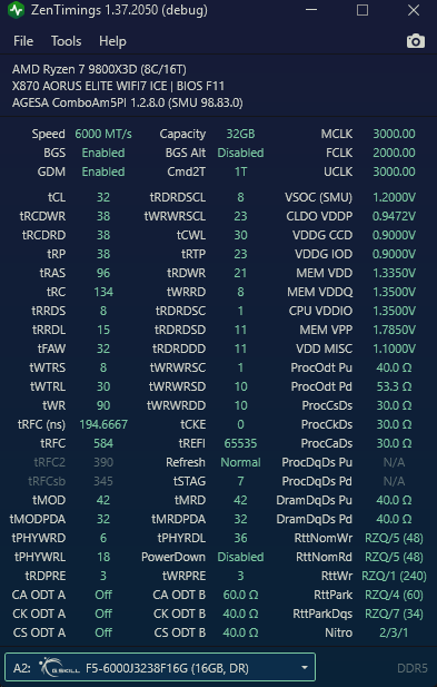

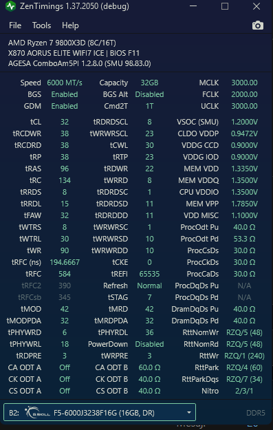

390 boot etti birazdan diğer ayarları deneyeceğim

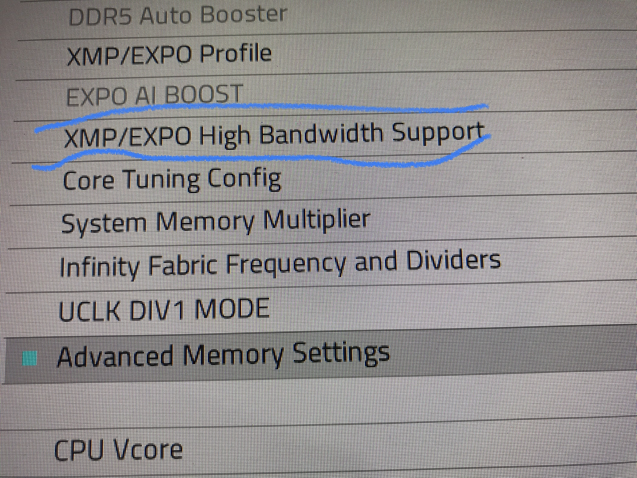

şimdi hocam 390 ile boot ettiğini öğrendiğime göre verdiğiniz ayarları expo açık şekilde mi yapacağım yoksa expo kapatıp manuel olarak mı ayarlayacağım ? @Ayhan Dönmez

Farkı yok, her türlü Manuel'e girmiş olacak. O bahsettiğin Bandwidth Support vs. gibi gereksiz ayarları Auto al, eski hali ne ise öyle kalsın. Bu ayarların totalini girip teste al anlattığım şekilde. PBO da Auto kalsın, diğer ayarları yaparsın. tCK kısmı sende gereksiz. Anakart zaten 3-3 Train ediyor senin. iGPU kapalı kalacak 1:1 modda. Diğerlerini de ilettim, sonucu iletirsin. Arkadaşlarla kontrol sağlayın yine.
MCR kapalı olacağından Train edecektir devamlı, stabilite %100 emin olduktan sonra MCR Auto ya da Enabled alırsın. PDM Disabled kalabilir, X870 çipsette BSOD sebebi değil.
