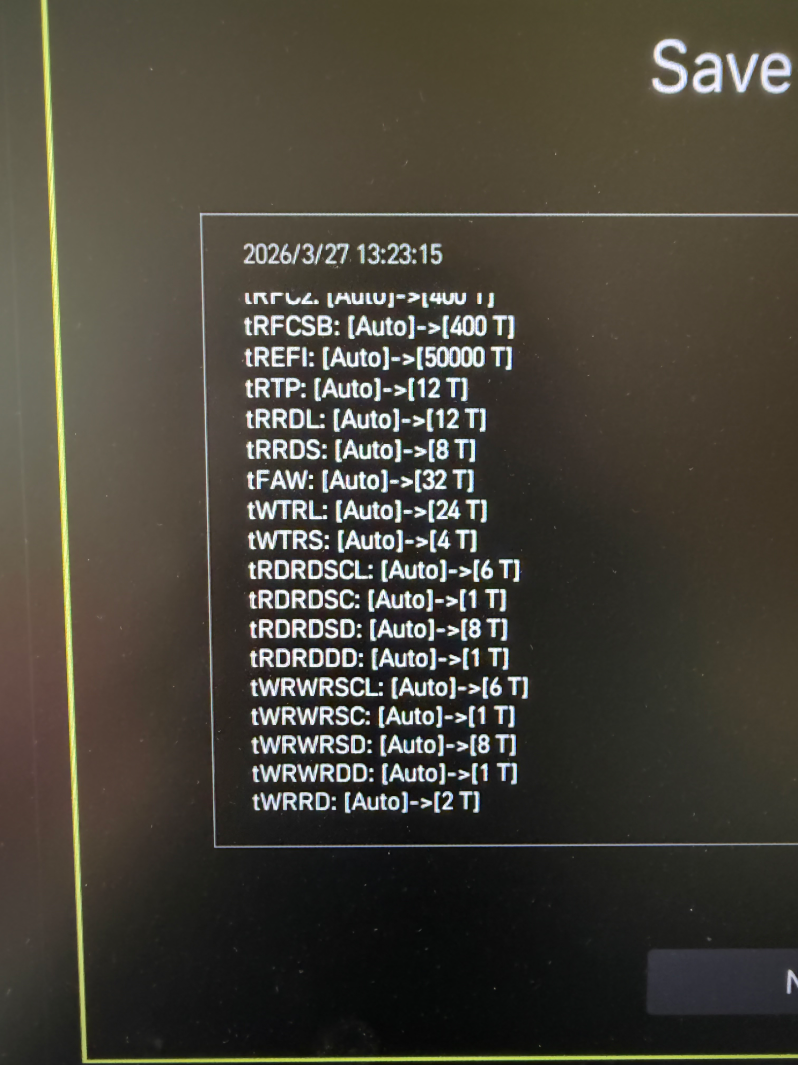

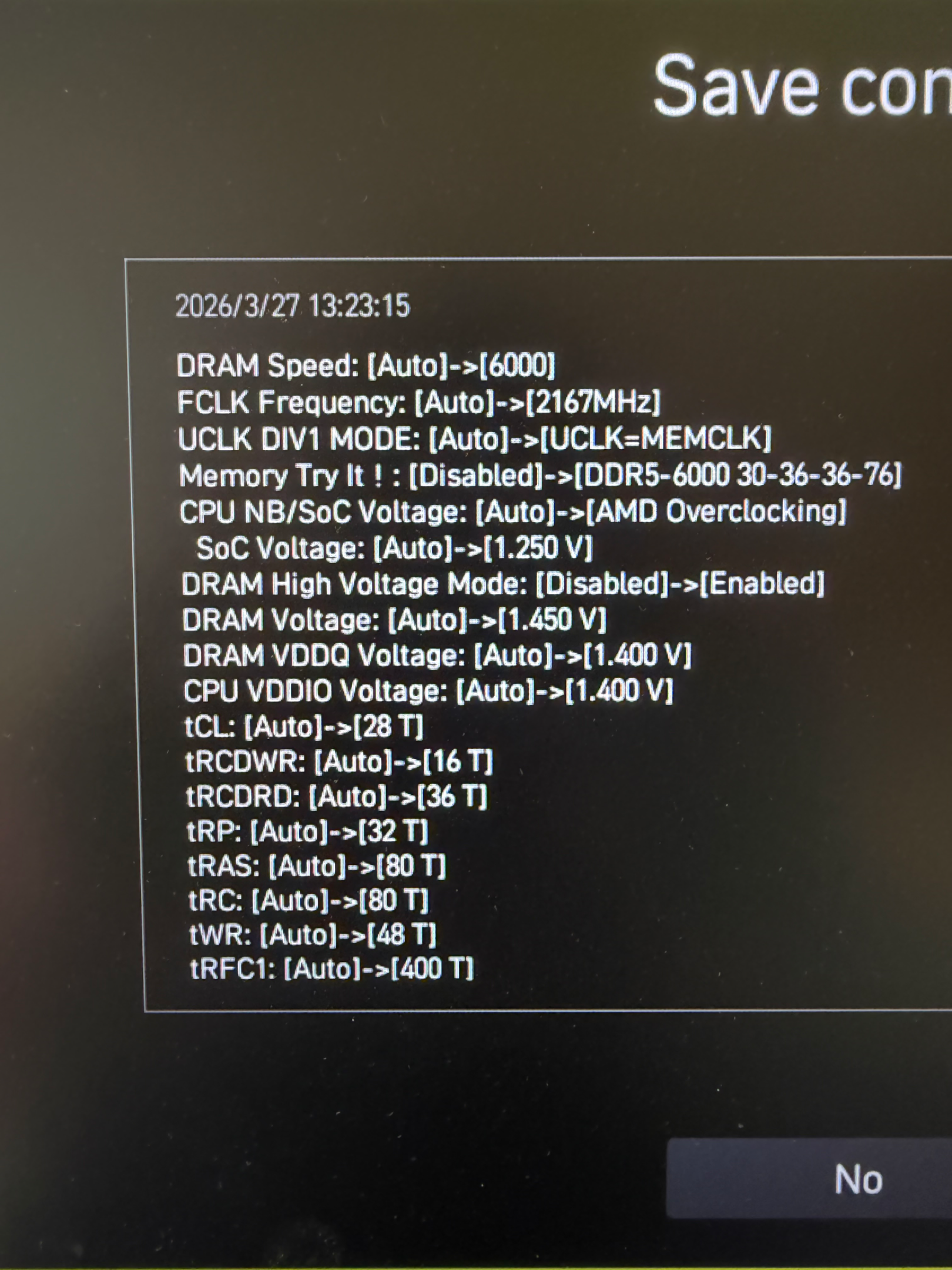

Farkı yok, her türlü Manuel'e girmiş olacak. O bahsettiğin bandwidth Support vs. gibi gereksiz ayarları Auto al, eski hali ne ise öyle kalsın. Bu ayarların Total'ini girip teste al anlattığım şekilde. PBO da Auto kalsın, diğer ayarları yaparsın. Tck kısmı sende gereksiz. Anakart zaten 3-3 train ediyor senin. iGPU kapalı kalacak 1:1 modda. Diğerlerini de ilettim, sonucu iletirsin. Arkadaşlarla kontrol sağlayın yine.
Mcr kapalı olacağından train edecektir devamlı, stabilite %100 emin olduktan sonra mcr Auto'ya da enabled alırsın. Pdm disabled kalabilir, X870 çipsette BSoD sebebi değil.

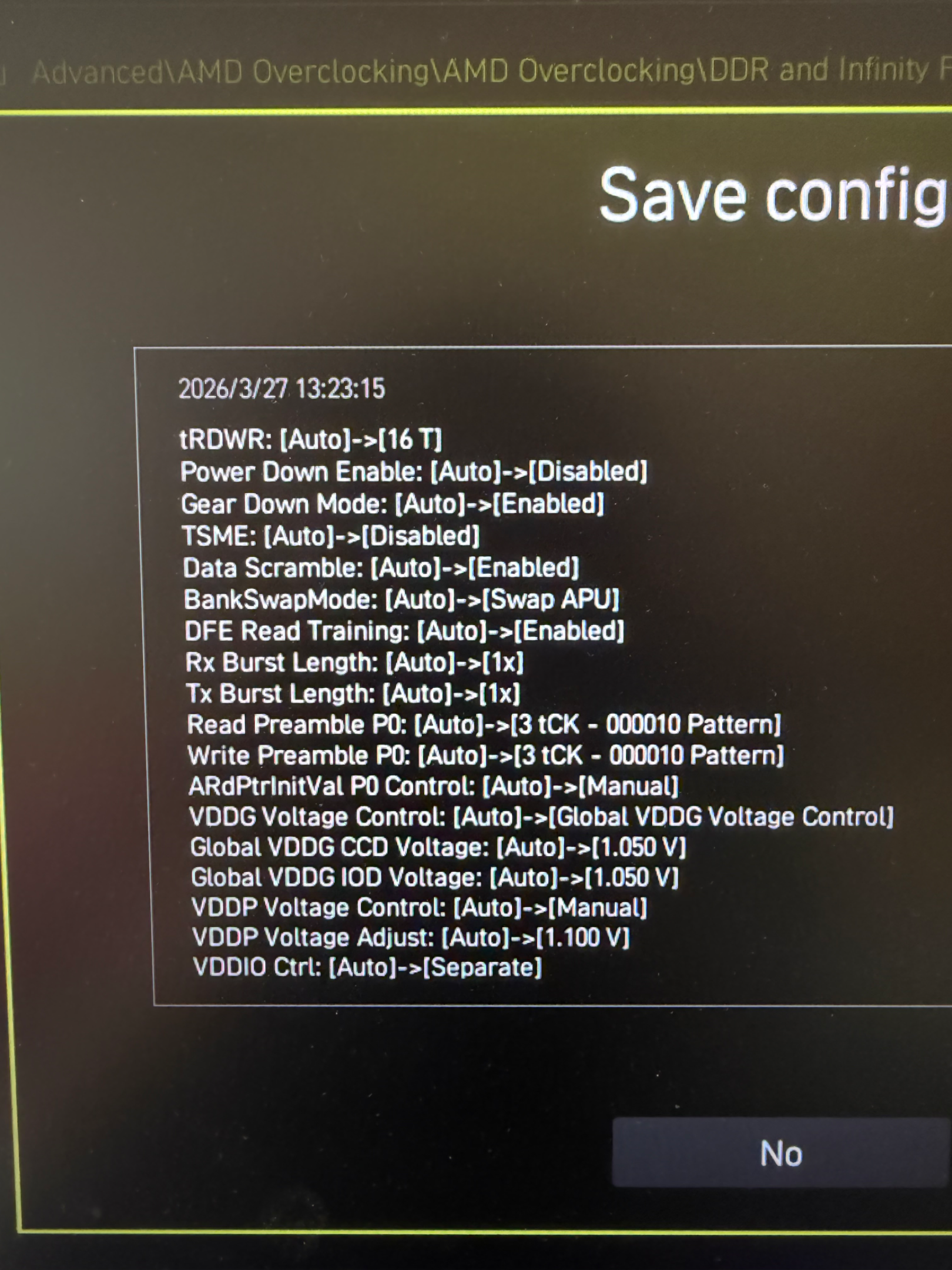

Train olayını dert etmezsen MCR-PDM devamlı Disabled kalsın. Öylesi daha iyi, günde 1 kez Train ettiriyorsun zaten. Devamlı Restart atmadıkça sorun olmaz, Burst 1x süreyi kısaltıyor. DDR Runtime Reduction ayarını bulup Enabled yaparsan bu da ciddi kısar Train süresini. Ama dediğim gibi, hepsi için baştan test gerekir. Stabiliteden emin olunmak zorunda.

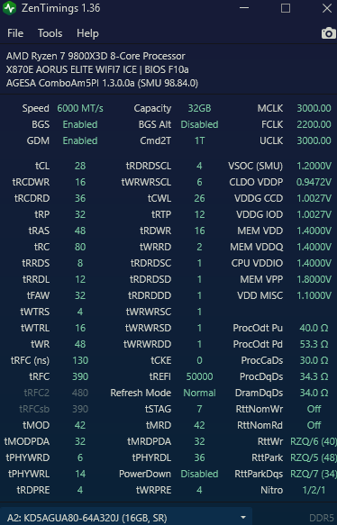

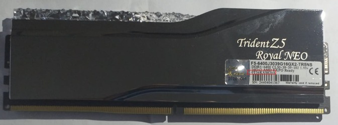

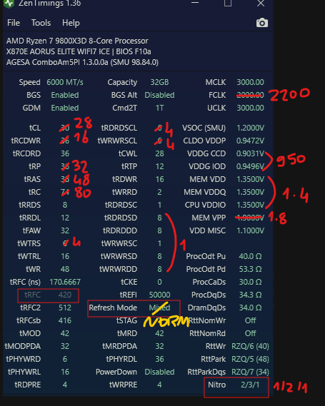

@ahmetmelihalemdar tRFC metodu artık yeni train algoritmasında geçersiz. Bank Refresh mode mixed geliyor çünkü. Bunu normal mode aldıktan sonra tRFC1 değerini 390 deneyin. 6000 1:1 moddayken eğer boot ederse a-die olduğu kesinleşir. G.Skill'de diğer yöntem barkod yöntemi. Sonu 20-21a ile bitiyorsa a-die, 20-21m ile bitiyorsa m-die.
@xunqui barkod dahil olmak üzere gerekli görselleri iletiniz, buna zen A2-B2 de dahil.

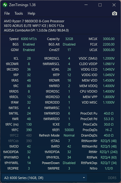

Tek 16 GB dr modül mü var, yoksa 2x16 a-die dr modüller mi? Detay vermeniz lazım, tek görselden bir şey anlaşılmaz. Zen'den anlaşılır.

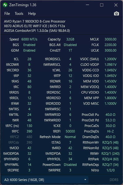

Attığınız görselde channels 2 ve 16 GB 2R olarak görünüyor. Dr modüllerde rdrdsd ve wrwrsd 1 bırakamazsınız, onlar 8 kalacak. Wrwrdd ve rdrddd 1 kalabilir, different DIMM sizde yok. 4 DIMM, 4 slot dolarsa dd işlevseldir. 2R modüllerde SD işlevseldir. @X99 bura ile müsaitken ilgilenirsiniz. Gerekli bilgileri paylaştım.

Su an bu değerlerle hiç sorun yaşamıyorum aslında. VSOC voltage 1.25 vermiştim ilk. 9800X3D ye PBO ayarları ile kaldıramadı :)
+100 MHz, 5X scalar, -22 curve ayarı vardı.
Vcore SoC'u 1.20'ye çekince şu an işlemcimde +200 MHz, 5X scalar, -27 curve ayarı ile stabil çalıştırıyorum.
Sizin ekranda sağ tarafta verdiğiniz ayarları Auto da bıraktım. Vcore SoC 1.20, diğer voltajları 1.35 de bıraktım. Timingsleri yaptım çıktım.
Oyunlarda da 50 derece civarı çalışıyor RAM'ler.
İlle de şunu yapman lazım dediğiniz bir ayar varsa deneyeyim. tRFC 390 gibi.
Dr modüllerde SD aktif, sc ve dd olanlar 1 kalacak ortadaki. Modül sr ise SD-dd-sc 1 kalacak. @Falconpolat dr ise sadece SD 8 kalsın, Gear açıkken 6 yiyebilir.

Global C-state kapatırsan -25/-30 stabilitesi sağlarsın, @TechMad ve @STama müsaitken ayarları iletsin. RAM için size gönderdiğim gibi ayarlayıp rtp programı ile teste alın. RAM test Pro 1.5. 0 sürümü 90 dakika en azından bakın değerlere. Nebi'nin bazı değerleri eskide kaldı ve mixed mode için geçersiz. Normal mode çektikten sonra gönderdiğim timing ve ayarları deneyin. Nitro ayarı da lazım yine. Auto 2-3-1 gelir, 1-2-1 yapmakta fayda var.
@Riaki bu konuya ayarları iletirse sevinirim. M-die örneğidir, a-die için biraz farklı. Ayarlar genel olarak ortaktır ama.

RD, SD 1 yapılır mı sizce?

Hocam ne yapalım şimdi,
Direkt ilk mesajınızda verdiğiniz değerleri mi girelim. Tavsiye ettiğiniz başka nokta var mı ?
Kullandığım ramler bunlar

Böyle doğru, PMU Training-ARD 0 girin. PHY 34-34 olacak. Sonra teste alın birlikte.
SR modüller hariç yapılamıyor. 6 açtığına dua edin, 6400 1:1 mod vs. olsa 6 dahi açılamıyor. Gear açık diye tutarsa tutar.
