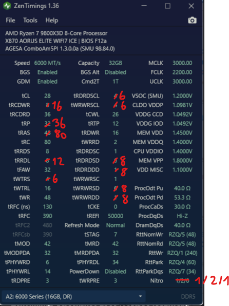

Pinlerden sıfırlarsan Boot etmeme şansı yok. Modüller M-die mı, yoksa A-die mı? Bunu öğrenmeden devam edemeyiz. Boot etmediyse M-die'dır.
@xunqui Gerçi 390 Boot etti demişsin, hangi ayarlar Boot etmedi? İletirsen sevinirim.
Bir de Boot öncesi Save & Exit özet ekranı ileteceksiniz. Muhtemelen eksik ya da hatalı tuşlama yaptınız. Kontrol mekanizması şart bu işte, geri bildirim önemli.
Bu ayarlar boot etmedi.
Ayrıca anakartta CLDO VDDP, vddg ccd ve vddg ıod ayarlarını bulamadım. acaba fclk 2200 mü fazla geldi ?
SCL ya da tRP'den gol yedik o zaman. BIOS sıfırlarken pilden değil de, CLR_CMOS pinlerden sıfırlayın. 2 pin arasına 15 saniye yıldız tornavida dokunun, sıfırlıyor. Power Switch 0 konumda olacak işlem esnasında. Pil ile işiniz yok, o yüzden başarısız olmuş sıfırlama işlemi.

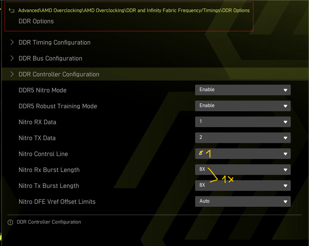

Bu şekilde Boot var mı, bu değerlerde ve voltajlarda? Nitro 1-2-1 ideal, o ayarları aynen uygularsın. Timing'ler ve voltajlar böyle kalsın. Özet ekranı iletin Boot öncesi ki kontrol edebilelim.
MEM VDD 1.45, VDDQ 1.4, VDDIO 1.4 kalsın.

RAM işi böyle, tekte başarmak zor. 6000 için normalde sorun değil ama muhtemelen birkaç değer karıştı. Özet ekranı iletmiş olsanız kontrol ederdik.
FCLK 2200 Boot etmemiş olabilir, 2167 bırakın bir de. 2200 yapamıyor her 9800X3D. @xunqui
