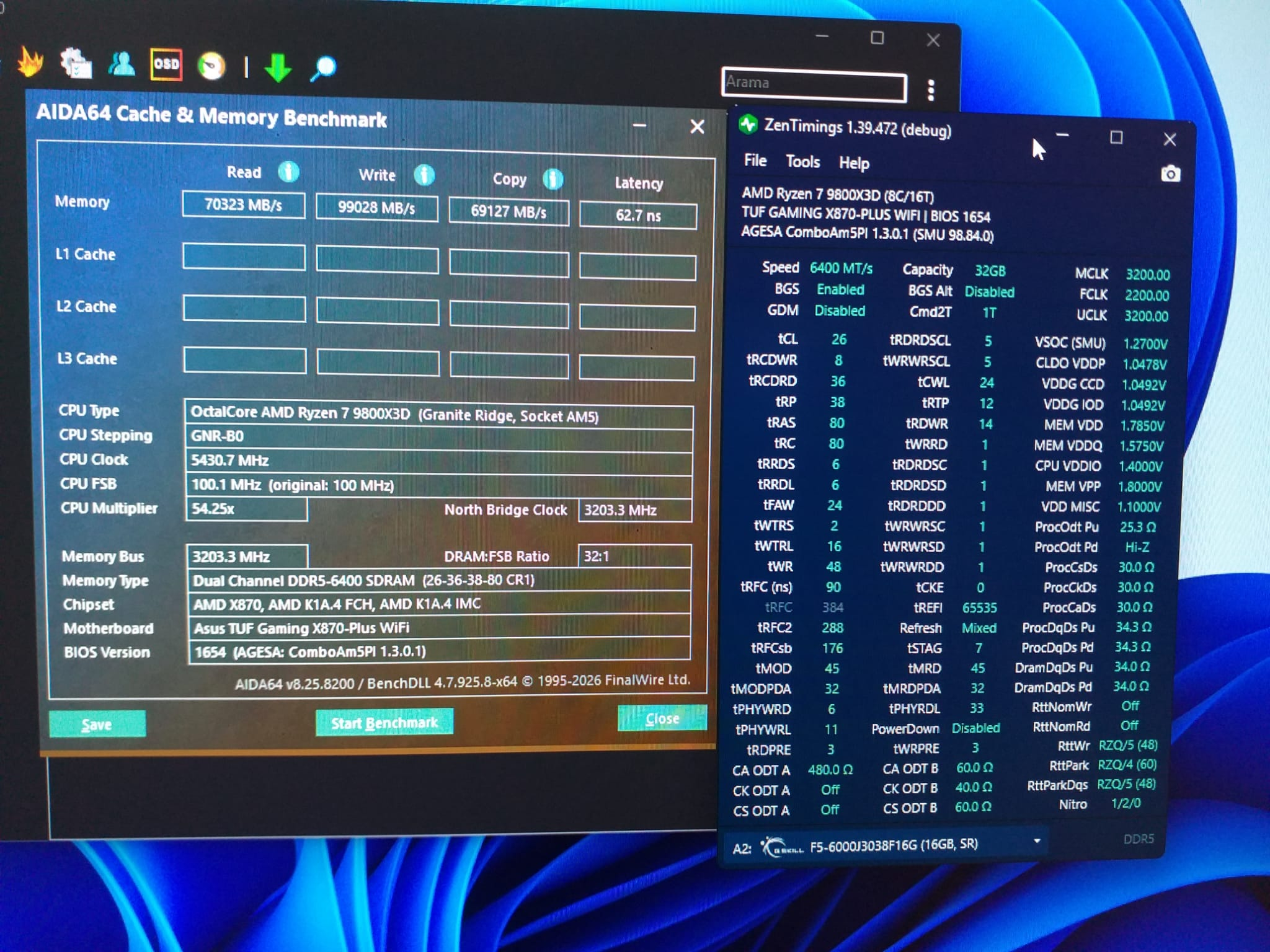

@cozgen Böyle dener misin?
Eki Görüntüle 252955
PBO Auto kalsın, dahili grafik ve Fast Boot kapatın.

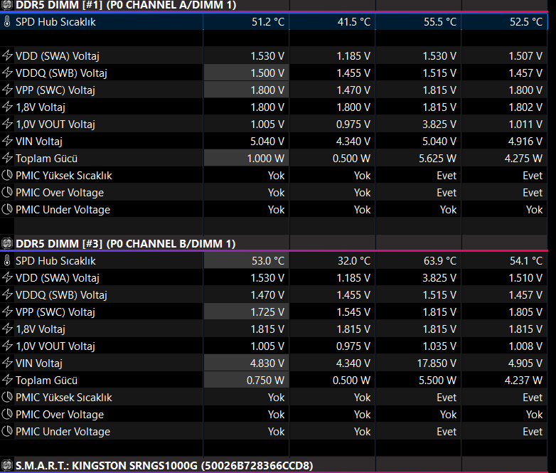

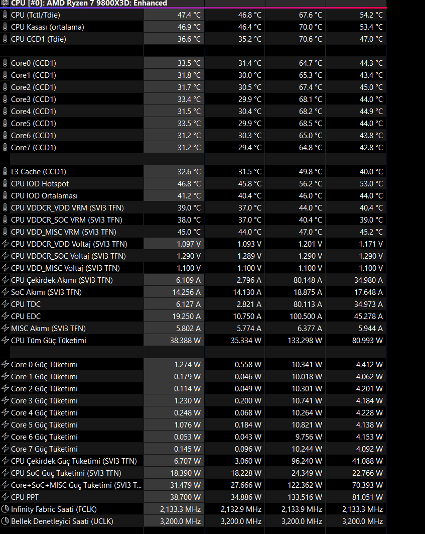

Şu anda dakika 33'teyim, hâlâ bir sorun çıkmadı hocam. RAM sıcaklıkları 52-53, IPD hotspot 52, IOD ortalaması 43 derece anlık.

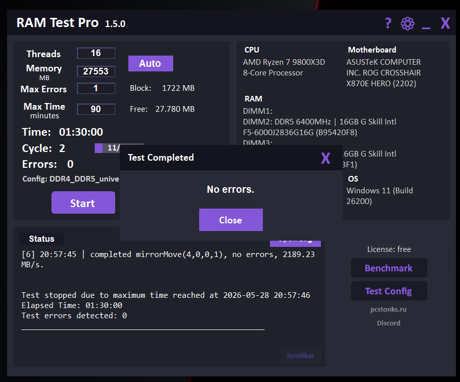

RAM Test Pro'yu geçtik sorunsuz hocam. Kasa fanları 1200 RPM, kasa camı açık, RAM RGB kapalı, fastboot kapatın demişsiniz, onu görmedim, ellemedim, on mu off mu bilmiyorum. Tüm SS'leri bıraktım @Ayhan Dönmez

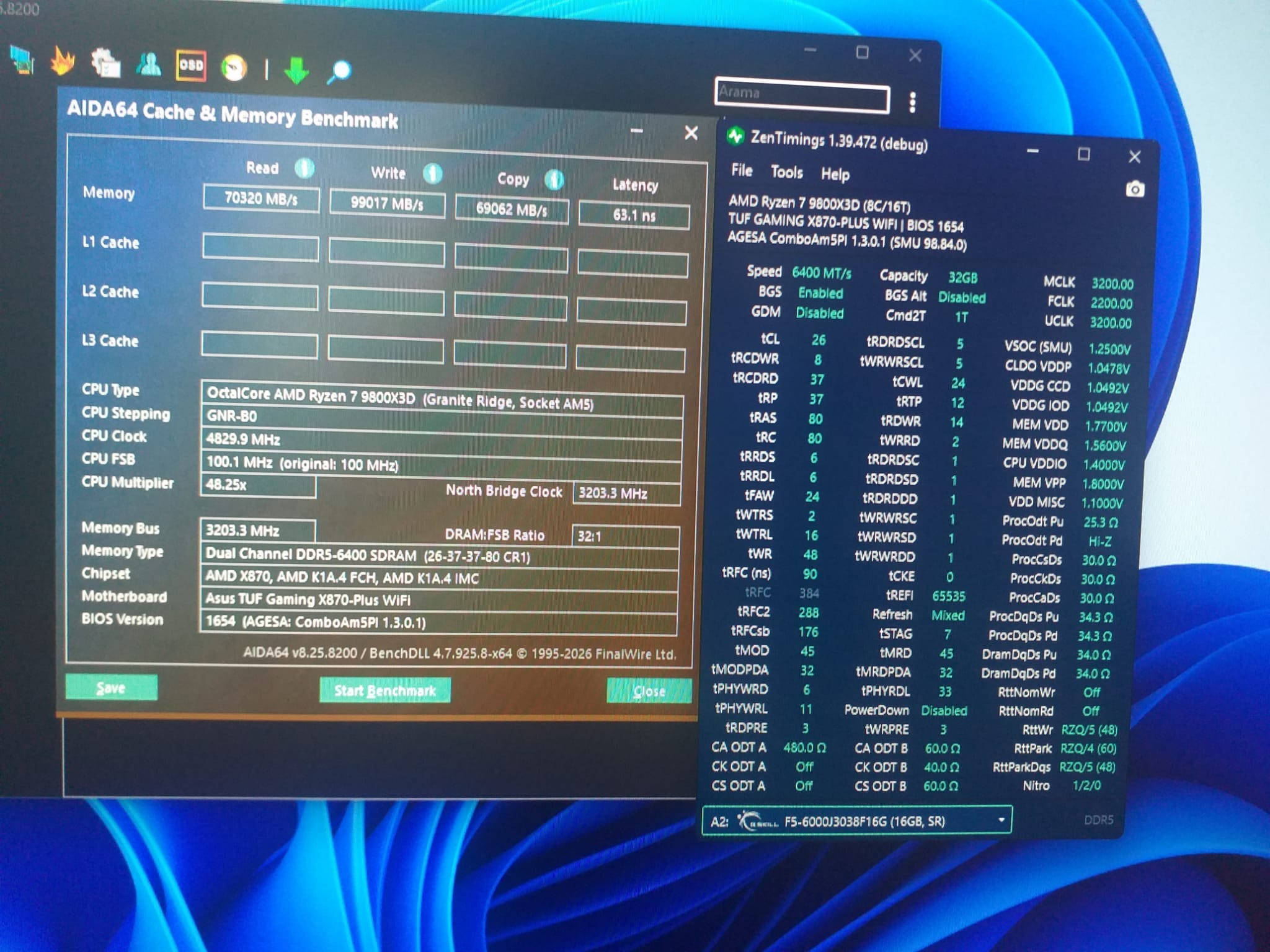

O halde bu şekilde kullanmanız lazım, çok müsait olamadığımdan diğer birkaç konuya da geri dönüş sağlayamadım henüz. Dikkatimi geçen nokta AIDA'daki Write 92K kısmı. Birkaç kez Train ettirin ve o kısmın 94-95K bandına yükselip yükselmediğini bana bildirin lütfen. AIDA öncesi de arka plan boş olacak, bellek temizliği sonrası sadece Memory tıklayıp Mouse dahi oynatmayın.
VDDQ yüksek gözüktü bana, 1.4V olabilir diye düşünüyorum; hem sıcaklığı düşürmüş olursun. Bu arada kasa camını kapalı tutmak daha mantıklı olabilir, içeri hava çeken fanların üflediği havanın dışarı değil de kasada dolaşması için. Nitro 1-2-1 stabil, o zaman 1-2-0 denenebilir, o da stabil olunca VSOC düşürmekte fayda var. Hypervisor de açık, onu kapatmak latency düşürür iyice. Ayhan hocanın dediği gibi write speed GDM kapalı iken 100K olmalıydı, TFAW TRRDS 32-8 yapalım, SCL timingleri de 6-6 yapalım, hâlâ 92K çıkarsa GDM açalım, stabil değil demek ki.
Bellek temizliği yapmadan test etmiştim, temizlikle beraber 95'in altına inmedi 4-5 kez test ettim şimdi. Ns de 65.8'e indi.

MEM VDD harici direkt olarak DRAM sıcaklığı artırmıyor diğer PMIC voltajları aslında. VDDQ sinyal voltajı, bende 1.4'ten 1.55 yapmak 0.5 ila 1 derece arası artırdı ama aynı mantıkta VDD'yi düşünürsek belki 5 derece artırabilirdi. Demin arka arkaya hata alıyordu. Muhtemelen 1-2-1 Nitro sınırda, öyle düşünüyorum. Bu Write 92K muhabbeti de muhtemelen ARd 0 nedeniyle arada iyi Train edemiyor anakart, 2 DPC çünkü. Tekrardan Train edip bellek temizliği sonrası Write kontrol edilmesi lazım, haliyle Latency bir tık daha düşecektir.
Nitro 1-2-1 sınırda olmasının sebebi ARd 0 olabilir belki, tPHYRLD 33 bayağı sıkı 6400mhz için, 35 falan olması lazım otomatik trainingde.
Evet, ARd 1 ile 35-35 eşliyor. ARd 0 her türlü daha iyi ama, onu defalarca test ettim. Stabil ise 0 kullanılmalı. Neredeyse Control Line 0 kadar Latency üzerine etkisi var.
Hocam 6400MHz için çok sıkı, yapabilen işlemci veya kit görmedim, Ryzen 7000 serisinde o ayarı açsalar 8000MHz falan deneyeceğim ama hala yok tabii.

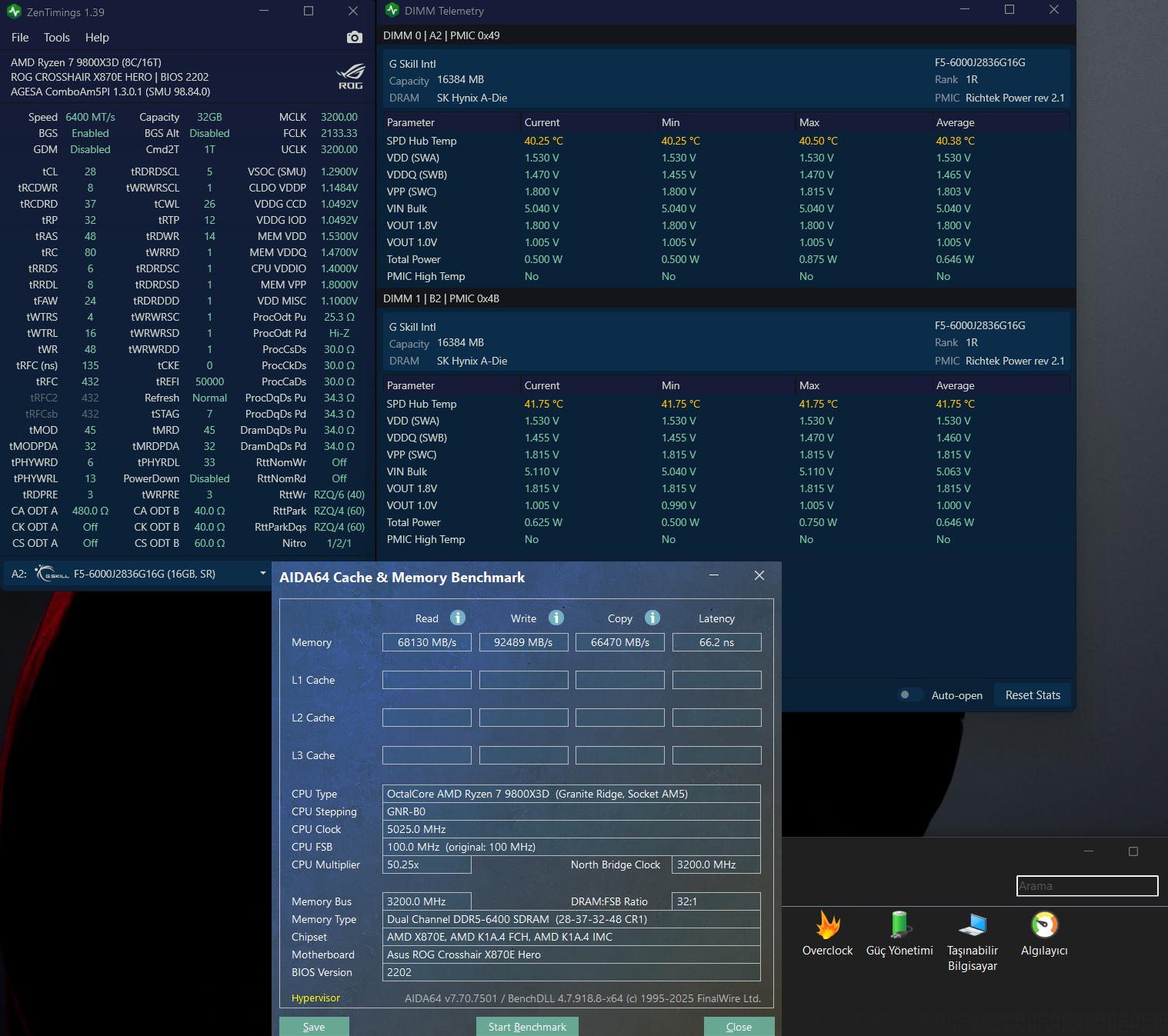

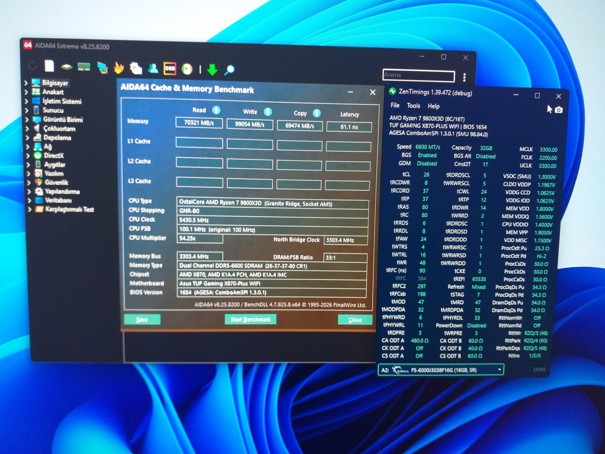

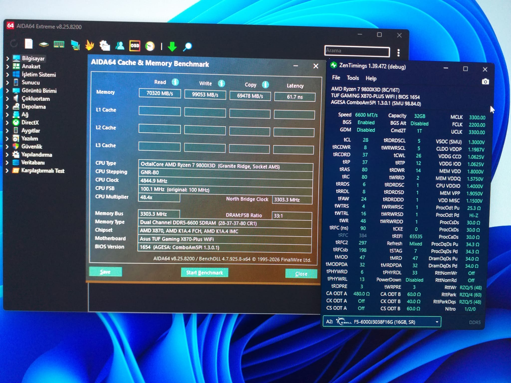

Ben farkları paylaşayım, AIDA özelinde kıyas edin. CL26, CL28 ve ARd 0 geçerli burada. Gear açık-kapalı neredeyse 1 ns ekliyor. ARd 0 ve tRCD 36, 0.04 ns kısıyor. Totalde 0.08 ns eder yine, nereden baksan 1 ns yani. Bunların hepsi önemli totale vurduğunda.
Hocam 6400mhz için çok sıkı, yapabilen işlemci veya kit görmedim

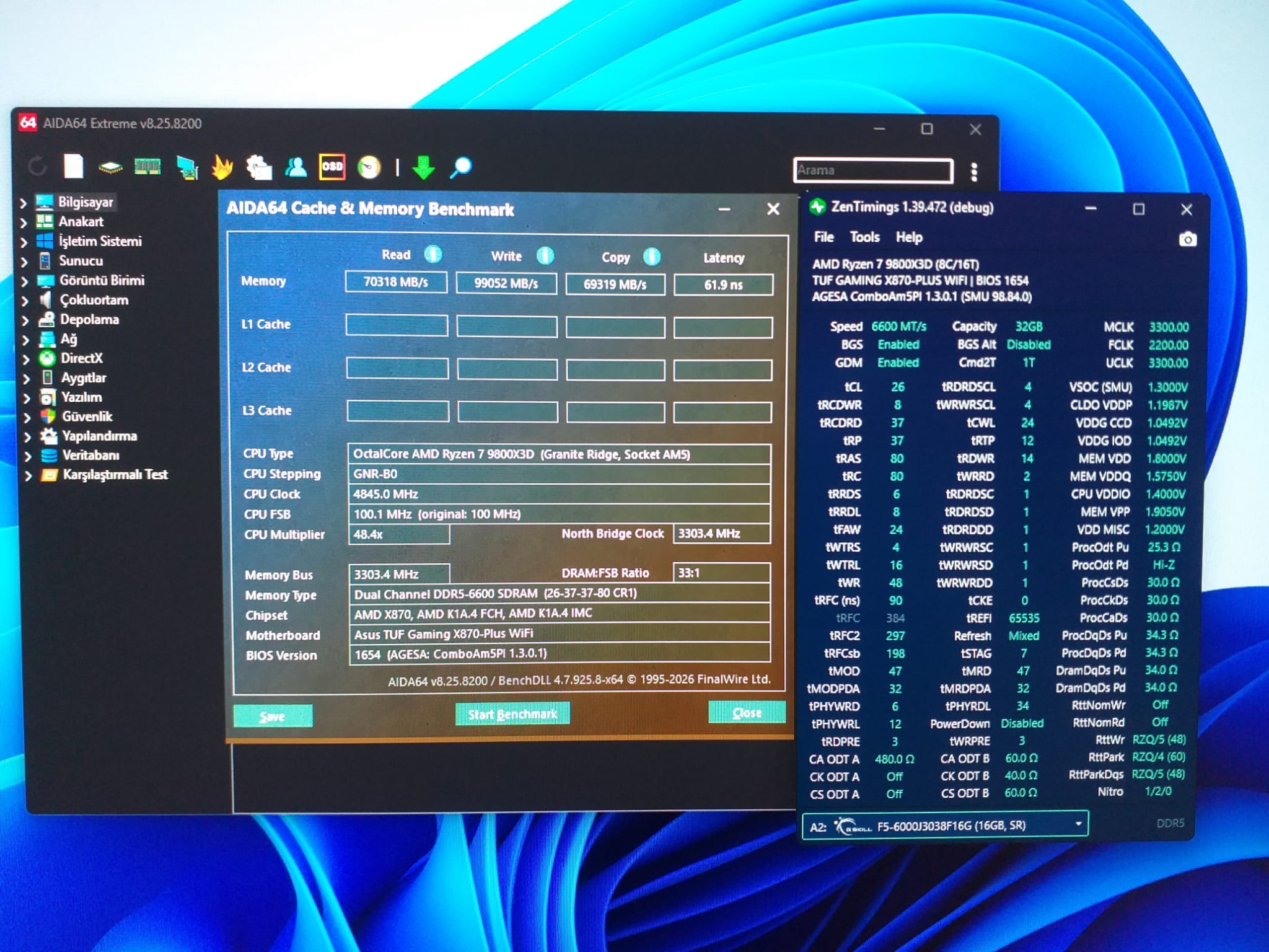

Açan var, @Krmm'ye ayarladım geçen konuda. Benimki de 6600 1-2-0 Gear kapalı açıyor. 6400 1-2-0 yine stabil Gear kapalı.
