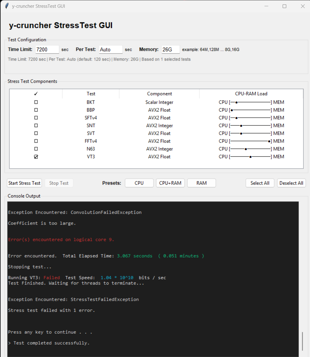

İlk dakikadan hata aldım hocalarım @Ayhan Dönmez @X99
Tamamdır hocam öyle yapacağım baktım sorun var yazarım zaten size.
PBO, Medium Boostit Enabled, Scaler 8X, Boost Override +75, Curve Optimizer -25 ayarlar bu şekilde.
-25 stabil değil sanırım, VT3 çok hassas hemen hata verir, düşürüp denemek lazım.Tamamdır hocam öyle yapacağım, baktım sorun var yazarım zaten size.
Eki Görüntüle 253232
Tamamdır hocam, -20 mi deneyelim 15 mi? Diğer ayarları değiştirmemize gerek var mıdır? Bir de neden 200 değil de 75 MHz verdik? Bir de mesela -25 ile -15 arasında ne gibi bir kaybımız oluyor sadece ısı mı performansta da etkisi var mı?
Tamamdır hocam, -20 mi deneyelim 15 mi? Diğer ayarları değiştirmemize gerek var mıdır? Bir de neden 200 değil de 75MHz verdik?
+200 yapıp -15 ya da -10 CO ile deneyebilirsin, sonuçta frekansa overclock yapınca daha fazla voltaj istiyor işlemci ve daha fazla ısınıyor. RAM'leri stabil miydi önce onu bir onaylasaydın çünkü stabil değilse o da işin içine karışabilir.

Sıcaklık farkı olur, oyun özelinde performans kaybı yok. Render ve stress testlerde kayıp olur, seni çok alakadar etmiyor o kısım. Oyun özelinde stokta kullansan dahi neredeyse kayıp yok, her türlü Boost frekansa erişiyor. -20 deneyin, o da hata verirse -15 dene. Yazın CO ayarı problem, kasan sıcak. Fanları da silent kullanıyorsun sanırım.

Stabil değildir, VT3 geçiyor mu -20 ya da -15? A2-B2 son durumu iletin.
