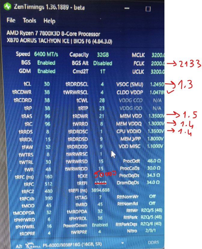

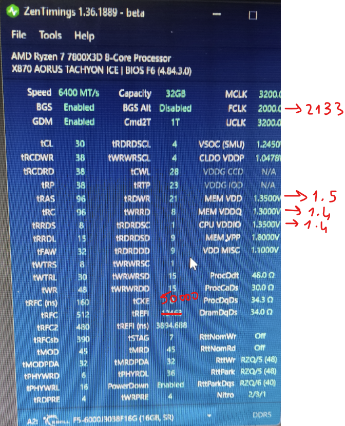

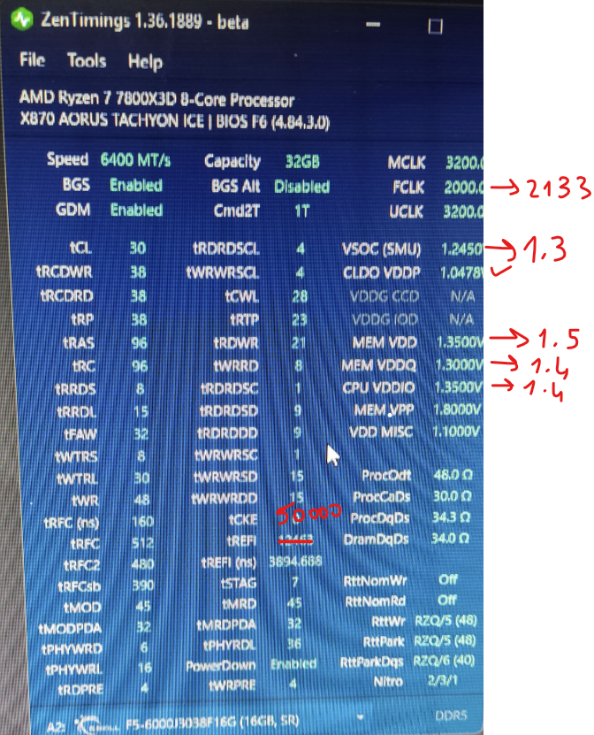

Demin neden açmıyordu o halde? Şu an tehlikeli ama. 1.35 VDD stabil değildir, işletim sistemini corruptlar. Bir de düz açmış.
tRDWR falan mı açamıyor acaba senin kit, o tarz sorunlar da var. Sorun kaynağını bulmak zor. Sende ama hep bir sıkıntı vardı. Ya kit ya da işlemci bellek kontrolcü kaynaklı. @behramabi
@behramabi Böyle bak bakalım. Timing'lere ellememek lazım ilk etapta zaten. Ama 1.35 sıkıntı. İşletim sistemini bozarsın. SoC Voltaj 1.25 de problem.
İlginç vallahi, FLCK kötü etkiliyor olabilir benim kitleri. Bu işin en zor yanı sorunun nereden kaynaklandığını bulmak. Fazla VDD bile etkilemiş olabilir. Yüksek voltaj sevmiyor M-Die'lar biliyorsun.
@Ayhan Dönmez Tachyon gibi bir nimeti, 7800X3D gibi bir çöple kullanan ilk insan ben olabilir miyim?
Bu attığım şekilde teste al o zaman açıyorsa. Timing işine sonra girersin. Voltajları düzgün yaz. 1.5 VDD, 1.4 VDDQ, 1.4 VDD IO olsun şu anlık. 2133 FCLK olursa iyi olur. 1.3 SoC olursa iyi olur.
İlginç vallahi, flck kötü etkiliyor olabilir benim kitleri. Bu işin en zor yanı sorunun nereden kaynaklandığını bulmak. Fazla VDD bile etkilemiş olabilir. Yüksek voltaj sevmiyor M-Die'lar biliyorsun.
Evet de 1.65'e kadar scale olması lazım. Benimki 1.74'te sonlanıyor, 1.75'te patlıyor mesela. 1.55'te daha senin kit. Bir daha dene bu attığımı, güncel halini attım. VDDP 1.1 açamıyor olabilir senin işlemci. O da sorun. @behramabi
@Ayhan Dönmez Tachyon gibi bir nimeti, 7800x3D gibi bir çöple kullanan ilk insan ben olabilir miyim?
Sana başta da demiştim bunu, beni tam olarak anlamamıştın ya da yanlış anlamıştın. Bazı şeylerde net konuşmak lazım. Bu kartlar Ryzen 9000 optimize kesinlikle, orası muhakkak. 7000 ile çalışmaz mı çalışır ama böyle uğraştırır. Ayrıca senin bellek kontrolcü iyi değildi, eskiden de uğraşmıştık, oradan hatırımda zaten. M-Die hakkında yorum bile yapmaya gerek yok, ben de hoşnut değilim M-Die muhabbetinden. Şu anlık 6400 ayarlayabiliyorsan dediğim gibi öyle kullan. İnce ayar kısmına girersin ama önce şu son attığım hali açarsa o şekilde teste al en azından 5-10 dakika. @behramabi
@behramabi VDDP Auto kalsın bunu denerken, hızlıca bir bak. Timing'lere de elleme. 50K yaparsın tREFI'yı sadece. 1.3 SoC, 1.5 VDD, 1.4 VDDQ, 1.4 VDD IO olsun.
@behramabi Tachyon'u şu anda dünya üzerinde H16M M-Die ile kullanan bir tek sen varsın. Arasak tek 1 kişi dahi bulamayız yani. OC kartı bu zaten. H16A kullanır alan kişi direkt olarak ya da H24M. 24'lük olan bizimkinden farklı, revize M-Die o. Onun klasmanı ayrı. 7800X3D ile kullanan da yine 1 elin parmağını geçmez muhtemelen bu kartı. Ryzen 9000 optimize X870 çipsetlerin hepsi. Manuel uğraşacaksan en iyi verimi Ryzen 9000 + H16A ile alırsın.
Bu saatten sonra bazı şeyler zor, kriz anına denk geldik. Şu anda 6400 optimize edilip açılır yine de senin kombinasyonda. Sadece uğraşıp sorunu bulman lazım. Top sende o yüzden. Verdiğimi bir dene, son attığım görseli. Dönüş yaparsın.
Pişmanım zaten aldığıma. B850 force alıp + cl28 A-Die attığın kitleri alacaktım, Tachi yerine. Strateji hatası oldu, kulak verip dinlemem lazımdı seni. Son zen boot etmedi bu arada. Benim durumumda bu işin sonu yok gibi gözüküyor. Deneme yanılma ile gidebileceğim yere kadar giderim.
@Ayhan Dönmez Trefiden kaynaklanıyor gibime geliyor. 50K yerine ne denenir?
35K bırak. 2133 FCLK patlıyor olmasın? Tek tek deneyip bulman lazım.
6400 zorlasan da stabil açamazsın belki. Senin IMC tırt. 7800X3D 10 tane alsak 1 tanesi 6400 açar zaten. AMD'nin en dandik IMC koyduğu seriydi.
H16M yerine H16A olsa 8000 2:1 mod açardın. Şu anda senin sonun 6200 gibi duruyor yine.
