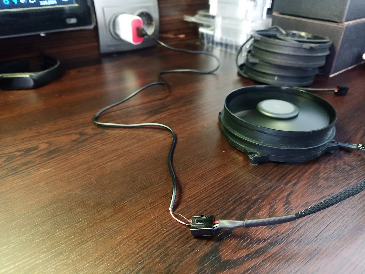

Deneme amaçlı 5V adaptör ile çalıştırdım. Çok düşük devirde dönüyor tabii.

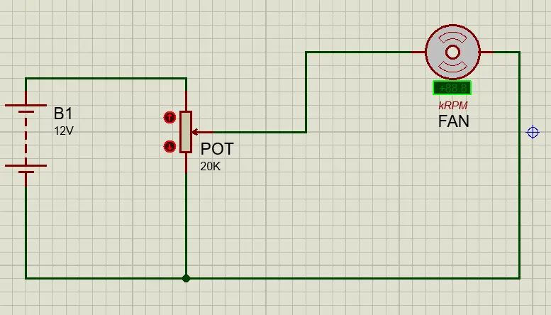

Bu şema doğru mu?
@Doge Orta bacak dedigim gibi fana gidecek olan sinyalin bacagi, voltaj kontrolu yapacagimiz icin orta bacagi da kullanacagiz yoksa direnc amacli kullanilacak devrelerde bos da birakilabiliyor.
@Yuki Fanlara pozitif kablo bağlanmaması kafamı karıştırmıştı. Sanırım bu enerjiyi potansiyometredeki orta bacak sağlıyor, değil mi?
Bu arada başlıktaki gibi kabloları USB'ye çeviremeyeceğim. USB type A çıkış portuna sahip 12V adaptör bulamadım.
