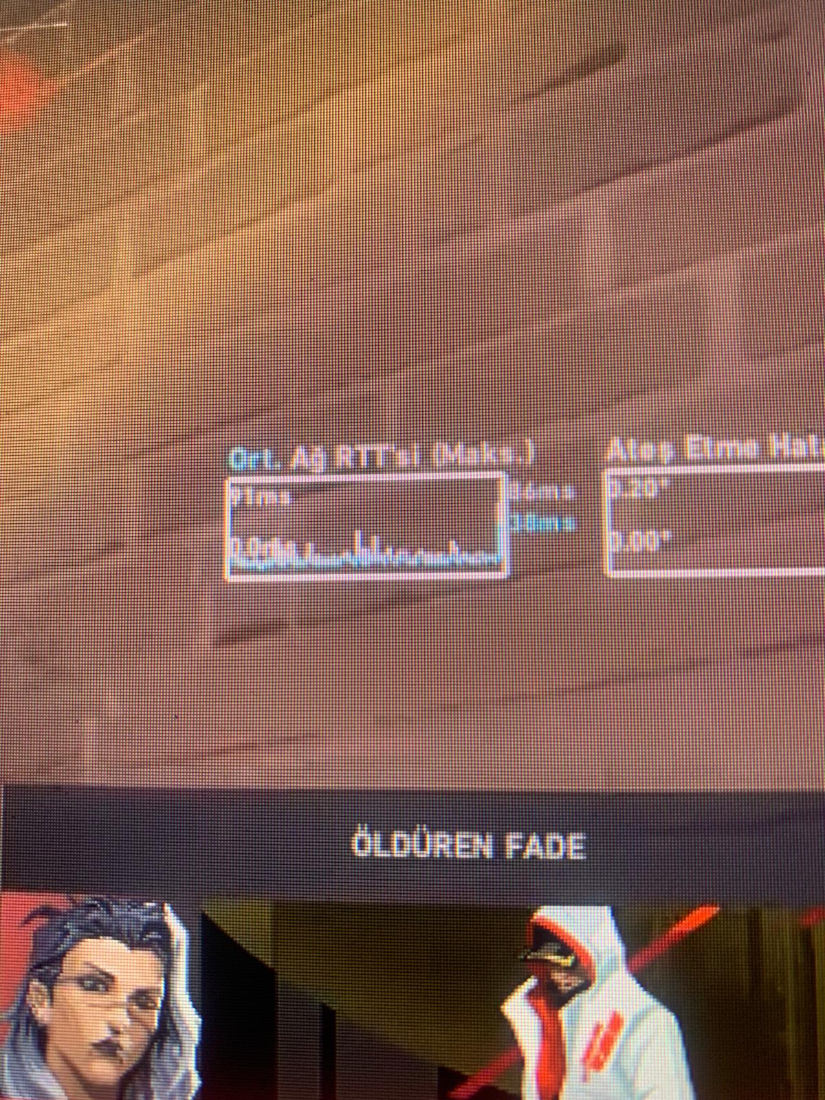

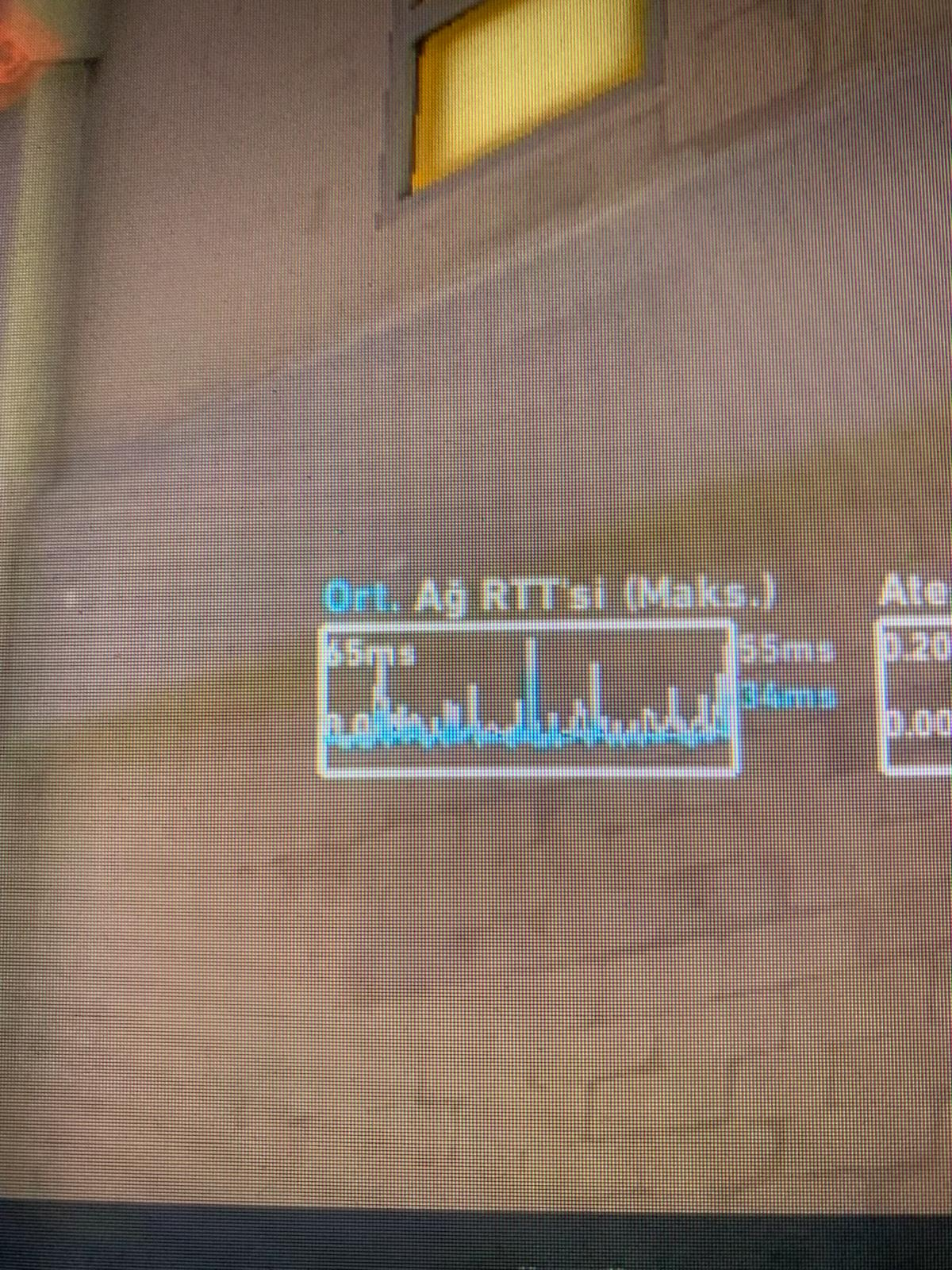

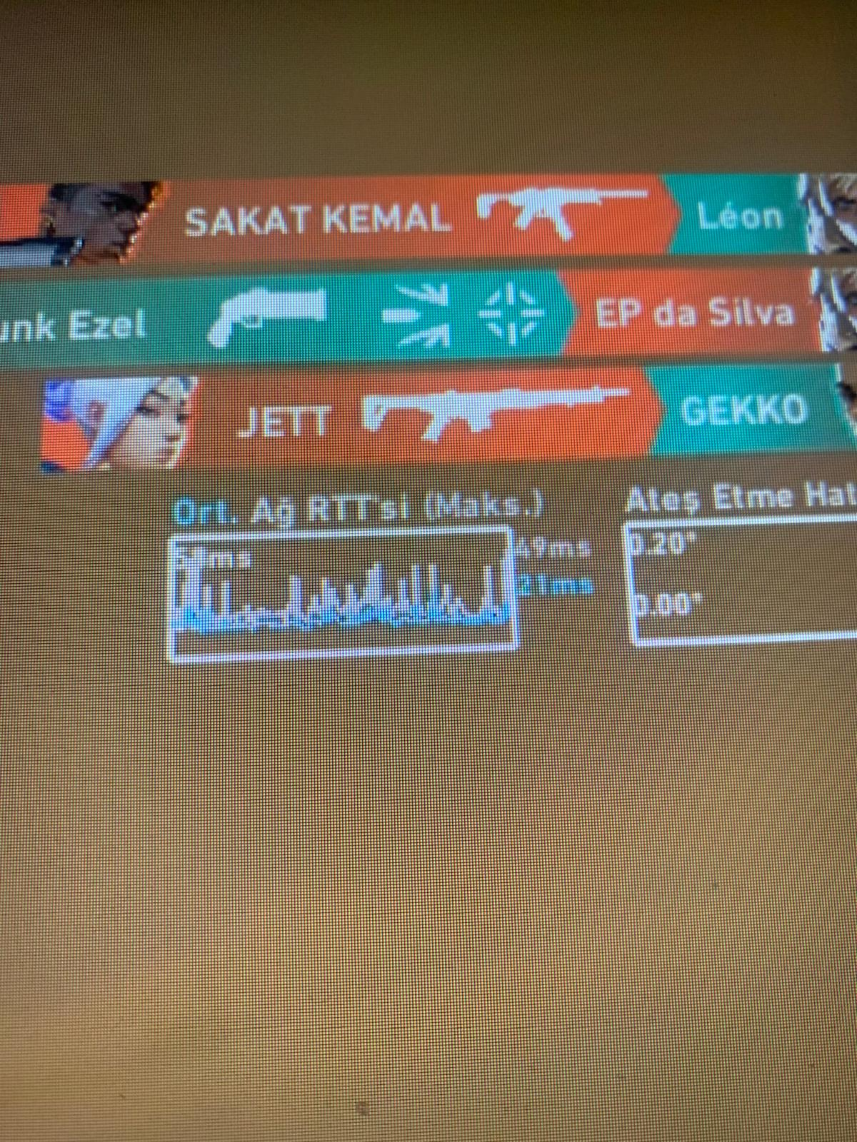

Stabil bi ping alamıyorum sürekli dalgalı ve fazla ping geliyor anlık olarak sürekli drop yiyorum ve oyunda geçikme yaşıyorum benden daha fazla pingi olan biri yaşamıyor ama çok kez gördüm

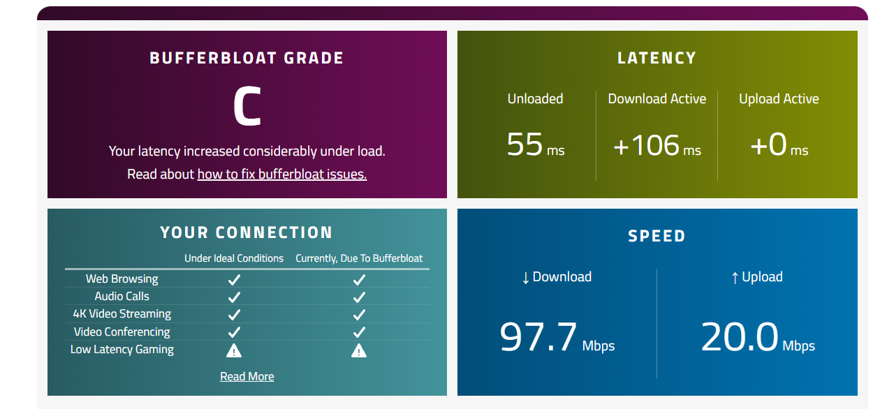

Hocam merhaba tekrar taahhüt bitti yeni paketi aldım bugün degerler 2 katı oldu ama benim sorun halen aynı burada yine test sonucu
Yani ne yapmak lazım anlamıyorum düşük geçikmeli oyun oynayamıyorum bir türlü hızı X2 yaptık yine tık yok yani ne yapmak lazım düzeltmek için yardımcı olabilecek biri var mıdır internet konularından az anlıyorum ve ayrıca 3 adet resim attım sürekli dalgalanma var ama sürekli merak edip internete gittim orda resimdekiler dümdüzdü nerdeyse hiç bir dalgalanma söz konusu olmuyor ama ordada bufferbloat sitesinde c veya b almıştı internette bi geçikme hissetmedim buna ragmen ama eve gelince çok fazla bi geçikme yaşıyorum ne yapabilirim
