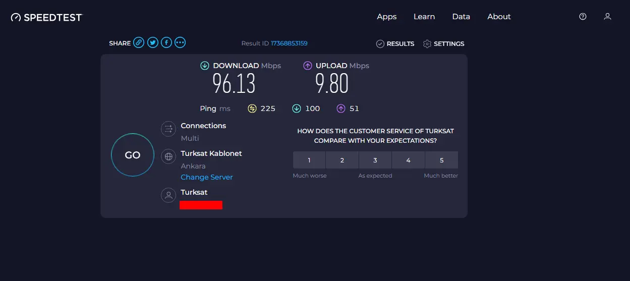

Arkadaşlar merhaba. Son 1 aydır Kablonet'e 3 defa arıza kaydı açtırdım. Akşam vakitlerinde (18:00-02:00) oynadığım oyun ne olursa olsun, garip bir şekilde ping değeri spikelanıyor. Normalde 50 alıyorsam artık o oyun 70-90 arası oldu. Daha kötüsü dediğim gibi 70 ping bir anda 150 oluyor, bu da oyunun bütün dengesini bozuyor. Arıza kayıtlarında gelip kontrol edip çözdüklerini iletiyorlar her seferinde. Akşam vaktinde normal bir site açmak bile zulüm oluyor artık. Yüklenmiyor çünkü. 100 download - 10 upload alıyorum. Az önce hız testi yaptım ve aldığım down-up değerleri normal olmasına rağmen latency değerlerinin olağandışı olduğunu gördüm. Nperfte de aynı testi yaptığımda aldığım latency değerini de ekleyeceğim. Nasıl yorumlamam ve ne yapmam gerektiği hakkında bilgim yok. Lütfen yardımcı olun. Çok teşekkür ederim şimdiden.

Birden fazla kişiye aynı hattan internet sağlıyorlarsa, iş dönüşü olduğundan akşam ping oluyor olabilir. Bu konuda nasıl yapıyorlar bilmiyorum. Ama böyle bir şey vardı.
Bunun dışında akşam senin dışında internete telefonla bağlananlar varsa da ping oluşturabilir.
İlk olarak modem değiştirmene izin veriyorlarsa kaliteli bir modem alın. Özellikle Wifi-6 özelliği olan bir modem. Keenetic marka modemleri öneririm. Aşağıdaki cihazın Wifi-6 desteği var. Wifi-6 telefonla bağlanan cihazların ağ trafiğini daha iyi yönettiğinden, bu tarz ani dalgalanmalar azalacaktır.
Modem değişmesine izin vermiyorlarsa, onlardan daha üst model bir modem iste. Eğer yoksa ISS değiş.
Akşam saatlerinde (19.00-00.00) hızı düşürüyorlar. Mesela sabah 13MB/s alırken akşam maksimum 5MB/s alıyorum. Aynı durum.
Genel Kablonet sorunu yani. Sizin saatleriniz biraz daha genişletilmiş ona şaşırdım.
Yapabiliyorsanız başka bir internet sağlayıcısına geçin derim.

Kablonet paketlerinde EcoSınırsız adı altında akşam internet hızınızı düşüren bir paket mevcut. Bir kontrol edin eğer bu paketten kullanıyorsanız cüzi bir miktara bu olayı kaldırtabiliyorsunuz. Eğer yine çözülmez ise şikayetvar'dan yazın firma orayı baya bir dikkate alıyor ve çözüme kavuşturmaya çalışıyor. Umarım sorununuz çözülür.
Akıllı sınırsız 100 kullanıyorum. Şimdi gördüm ki 19:00-24:00 arası 25Mbps'ye düşüyormuş. Bundan kaynaklanabileceğini mi söylüyorsunuz? Dediğiniz gibi bir de Şikayetvar üzerinden şansımı deneyeyim.
Modem arayüzümde QoS ayarı yokmuş ne yazık ki, DOCSIS 3.0 kullanıyorum. Bir de fark ettim ki normalde IP adresim 95 ile başlarken modem arayüzünde 100 ile başlayan farklı bir IP adresi gözüküyor. Bu konu hakkında bir bilginiz var mıdır acep? Teşekkürler.

Bundan kesin kaynaklanır demiyorum ama benzer paket ve benzer sorunu yaşadım. Cüzi bir miktara o akıllı sınırsız olayını kaldırttım. Daha iyi oldu kesinlikle.

Teşekkürler sizlere de efenim, modem kanalını değiştirdim şimdi, fark ettim ki çevrede aynı kanalı kullanan birden çok insan var mış. Wifi bağlantımız da sürekli kopuyordu. Tekrar şikayetvar üzerinde şikayette bulunup gelen çözümleri değerlendirip güncelleyeceğim konuyu. En alttaki kullanıcının yorumunu alıntılayarak cevap verdim ama dediğiniz gibi yoğunluktan kaynaklı da olabilir. Ev üzerinde yalnızca ben kablolu kullanıyorum.

Anladım hocam, ne yazık ki benimki de aynı durum gibi gözüküyor. Babam geçen sene ben burada değilken 2 senelik güncellemiş tarifeyi. Şu an bitmesine tam olarak 1 sene var gözüküyor. Bir çözüm yolu bulamazlarsa ISS değiştirmek mantıklı gözüküyor...

Yükseltme yaparsan değiştirebiliyorlar tarifeyi. Akıllı sınırsız tarifeler rezil şeyler. Hayatında yapacağın en güzel şey kurtulmak olur.

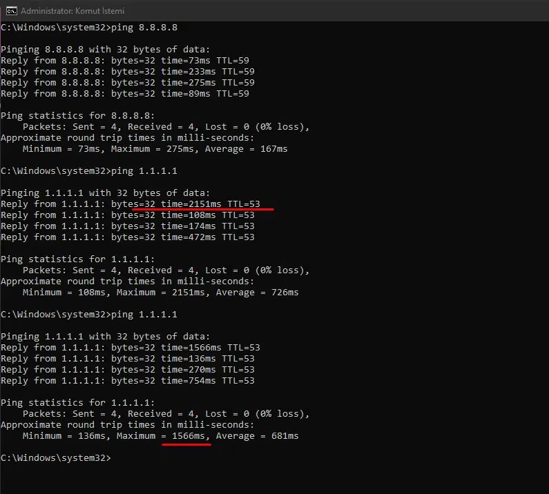

Bu arada CMD üzerinden www.google.com, 1.1.1.1 ya da 8.8.8.8'e ping komutu yolladığımda neredeyse 2000Ms'lere kadar ping değeri görüyorum. Bu da mı konuyla alakalı acaba bir bilginiz var mıdır?

Ping sorununuz farklı bir konuyla ilgili. Benim evimde şu anda 2 tane internet var Kablonet ve Türk Telekom fiber. Kablonet'in pinginden bıktığım için ve altyapısı olmadığından Türk Telekom'a geçtim.
