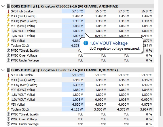

Üstadım Wi-Fi kapattım. Global C state disable yaptım. Memory cleaner ile RAM önbellek temizledim. RAM test Pro başlatacağım ama HWiNFO ile ne gözlemleyeceğim onu bilemedim?

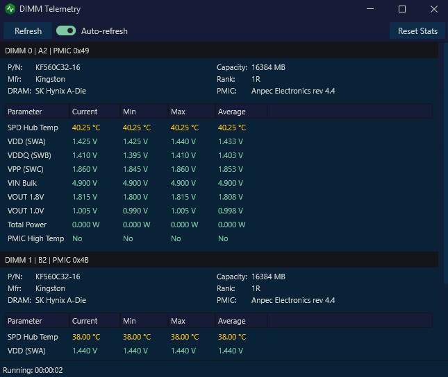

Hocam HWiNFO baktım. 56 derece RAM sıcaklıkları. RAM test Pro hata vermedi şu ana kadar. 45dk oldu. @Ayhan Dönmez @Grey
Sorun yok, testi tamamlayın. Görsel iletirsin değerleri. Zen ile birlikte bakmak lazım.
Hocam test tamamlandı. Hata vermedi. Hangi değerleri atacaktım? Log kayıtlarını aldım sadece :( sanırım yanlış yaptım değerleri SS çekmedim.

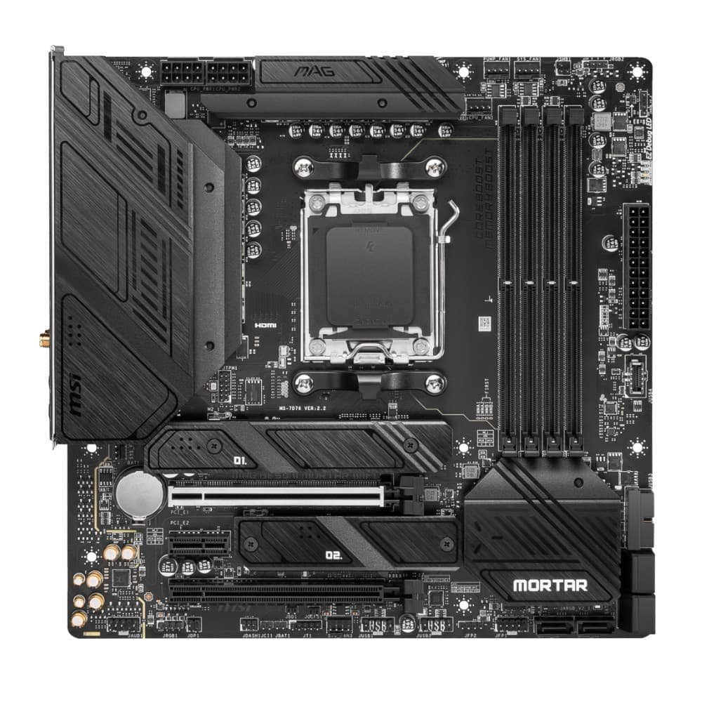

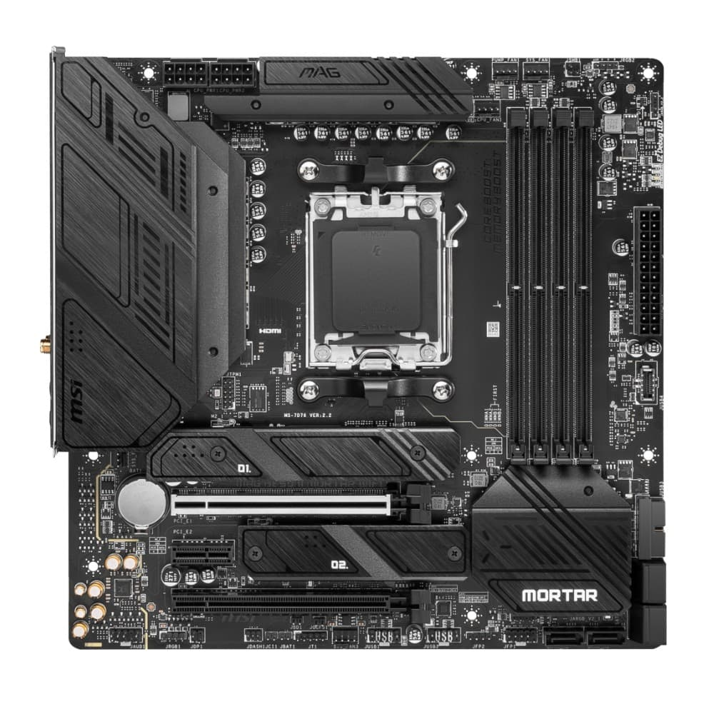

Benim RAM 1 ve 3. kanal takılı anakart 2. mi takılı olmalı?

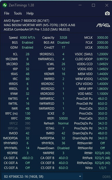

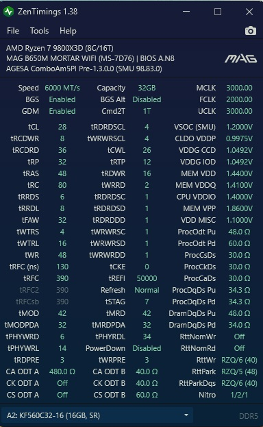

    200 KB · Görüntüleme: 91
    200,5 KB · Görüntüleme: 69
    140,7 KB · Görüntüleme: 89

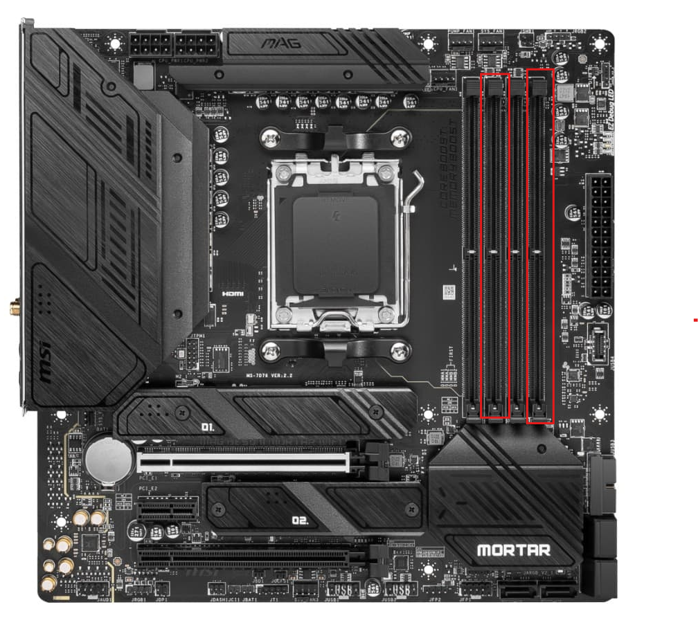

Nasıl 1. ve 3. kanal takılı?
@Shog Hangi slotlara takılı buradan? İşaretleyin.
@Shog Bu ikisine takılı olmalı, soldan 2. ve 4. slotlar.
Valorant yüklü ise R6'ya ihtiyaç yok. Sistem sorunlarımı incelerken Valorant da indirdim input lag noktasında en başarılı oyunlardan biri diyebilirim. Açıkçası ben single channel RAM ile bile bir kere bile drop/stutter yaşamadım. Baktığında düz EXPO açık kullanıyorum. Senin durum @perFUNCTORY ile çok benzer. O en sonunda oyunu bıraktı. Biraz beklentiler, biraz da AM5 prensesliği kaynaklı kullanıcılar mağdur olup duruyor. Ciddi bir masrafa girmeden önce düzgün çalıştığı bilinen bir bilgisayarla tek tek parça değişimi deneyebilirsin. Diğer türlü süreç inanılmaz uzuyor ve maddi hasar büyüyor. Benim böyle bir seçeneğim yoktu mecbur ürün üstüne ürün almak durumunda kalmıştım. Yine de @Ayhan Dönmez ile ilerlemende fayda var. Keyfi alışveriş yaptırmaz sana.
@SunseTTime Söylenmek istenen şeyleri tam olarak anlayamadım ki. 1 ve 3 takılı olsa 6000 1:1 verememesi lazımdı. Unicorn IMC olması lazım. :D
Zen A2-B2 diyor zaten, çok güvenilmese de.
@Shog hangi slotlara takılı buradan? İşaretleyin.
Eki Görüntüle 248846
@Shog bu ikisine takılı olmalı, soldan 2. ve 4. slotlar.
Eki Görüntüle 248847

Tamam hocam çok çok özür dilerim 2. ve 4. takılıymış :) göz yanılgısı. Test sonucu nasıl? Bir şey belli mi üstadım? Hata almadım ama daha stabil duruma gelebilir mi?

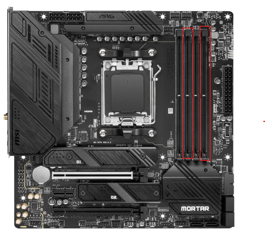

Şimdi ne yapayım üstadım? Arkadaşın dediklerini mi deneyim? Ram sorunsuz mu benim şuan? @Grey

Şimdi ne yapayım üstadım? Arkadaşın dediklerini mi deneyim? RAM sorunsuz mu benim şu an? @Grey
@Ayhan Dönmez hocam, bir sıkıntı görmemiş. Eğer hata vermediyse bu şekilde devam edebilirsiniz. 56°c tehlikeli bir sıcaklık değil; ancak hata alırsanız bu muhtemelen sıcaklık kaynaklı olur. Belleklerin üzerine bir fan konumlandırırsanız sorun çözülecektir.
CLDO VDDP 1.1v yapılıp trrds trrdl ve tfaw 6 8 24 denenebilir.
