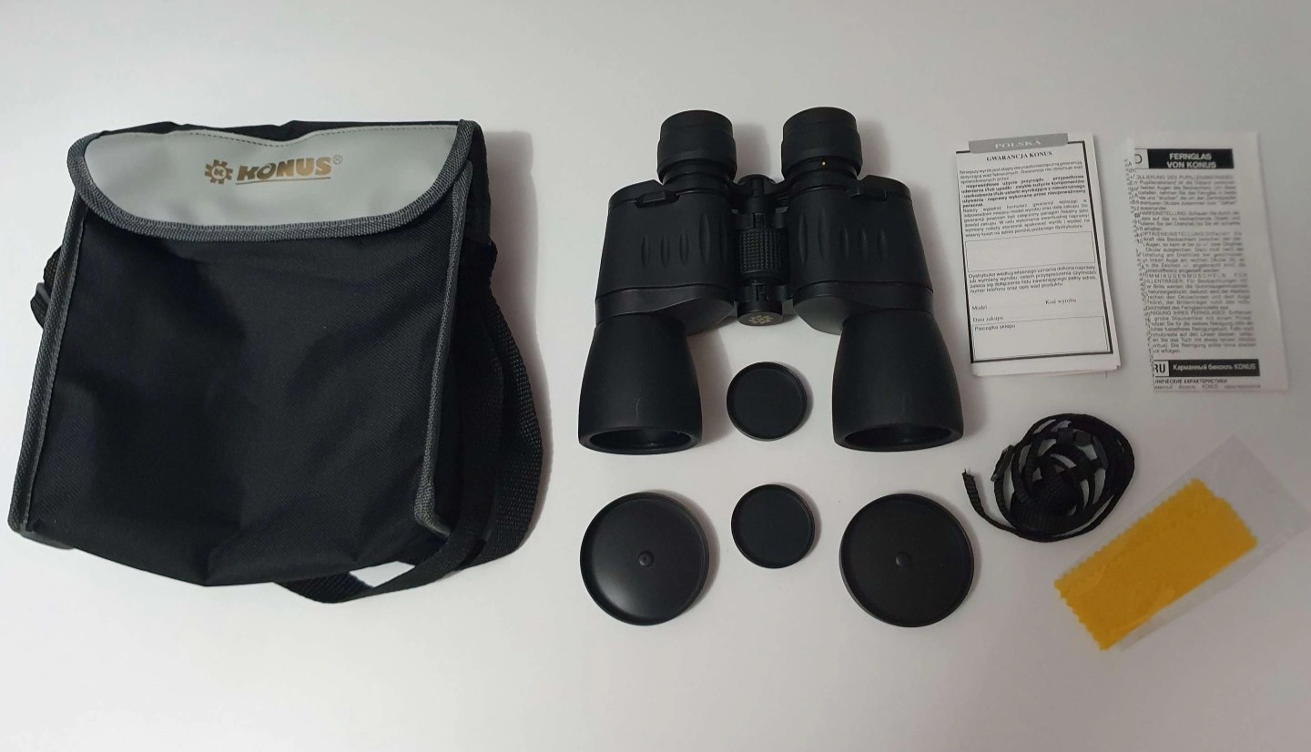

Kumaş taşıma çantası, kullanma kılavuzu, dürbün kayışı, mercek temizliği için bez ve plastik mercek korumaları.

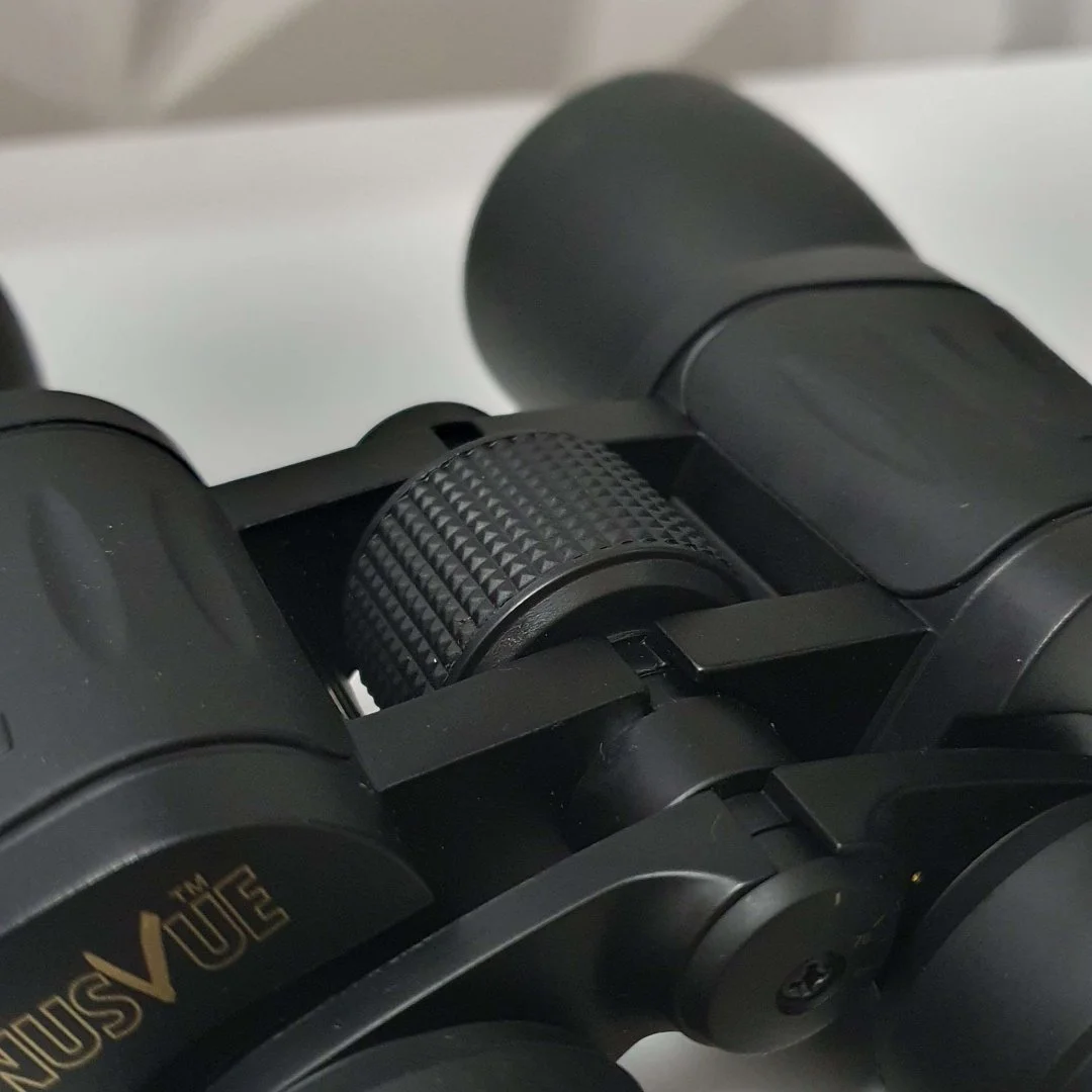

Netlik ayarını yaptığımız, dürbünün merkezinde bulunan tekerlek son ayarına geldiğinde çıtırtı çıkarmaya başlıyor. Aynı zamanda sağ okülerin netlik ayarını yaptığınız zaman da bunu duyabilirsiniz. Ufak ufak çıt-pıt ses duyuyorsunuz. Hayati bir sorun mu? Hayır, değil ancak kullanıcı deneyimini olumsuz etkilediği su götürmez bir gerçek. İnşa kalitesi 'sağlam kale' hissiyatı vermiyor.

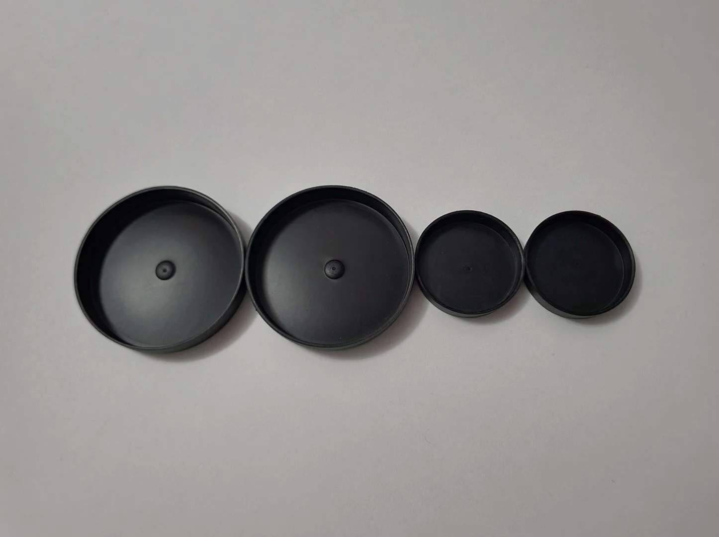

Dürbünün yanında gelen kayış ve plastik mercek korumaları kalitesiz, korumalar ve kayış güven vermiyor. Hatta korumalar bazen düşebiliyor, dikkatli olmanız gerek. Gevşek duruyorlar. Aslında benzer durumun Celestron UpClose G2'de de yaşandığını düşünürsek bu, daha ucuz satış fiyatına sahip olan Vue için ciddi bir sorun olmamalı. Bu saydıklarım yaklaşık $40'a son kullanıcıya ulaşan bir dürbün için ciddi bir sorun mu, ona siz karar verin. Ben bu handikaplara rağmen dürbünden memnunum.

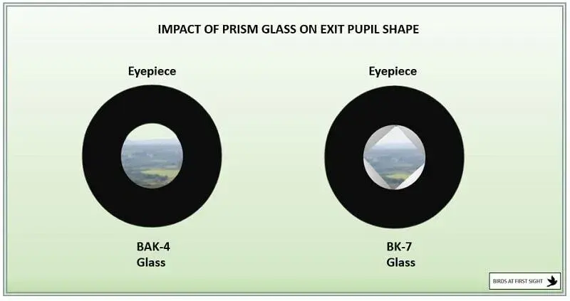

50 mm, porro prizma BK-7. açıkçası BaK-4 kullanılmasını beklemiyordum ve öyle de oldu. Düşük maliyetli rakibi UpClose G2'de de aynı tipte, hemen hemen yakın kalitede BK-7 porro prizma mercekler var. Aynı merceği Konus Vue'de de görüyoruz. Doğal olarak, dürbün başlangıç seviyesi olduğundan ötürü yüksek maliyetli BaK-4 mercek tercih edilmemiş ve maliyet düşürülmüş. İki mercek camı arasındaki görüntü farkına baktıktan sonra Konus'un neden Vue'ye BK-7 tipi porro prizma mercek yerleştirdiğini daha iyi anlayacaksınız. Giriş seviyesi ürün = daha düşük maliyet.
görsel: birdsatfirstsight.com
Konuya Fransızım, nedir bu BaK-4, BK-7 falan? Açıklar mısın? Açıklayayım:

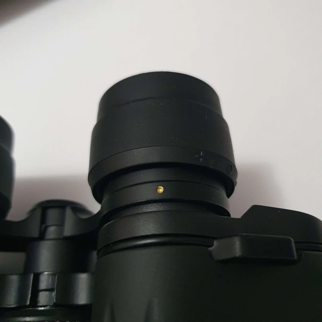

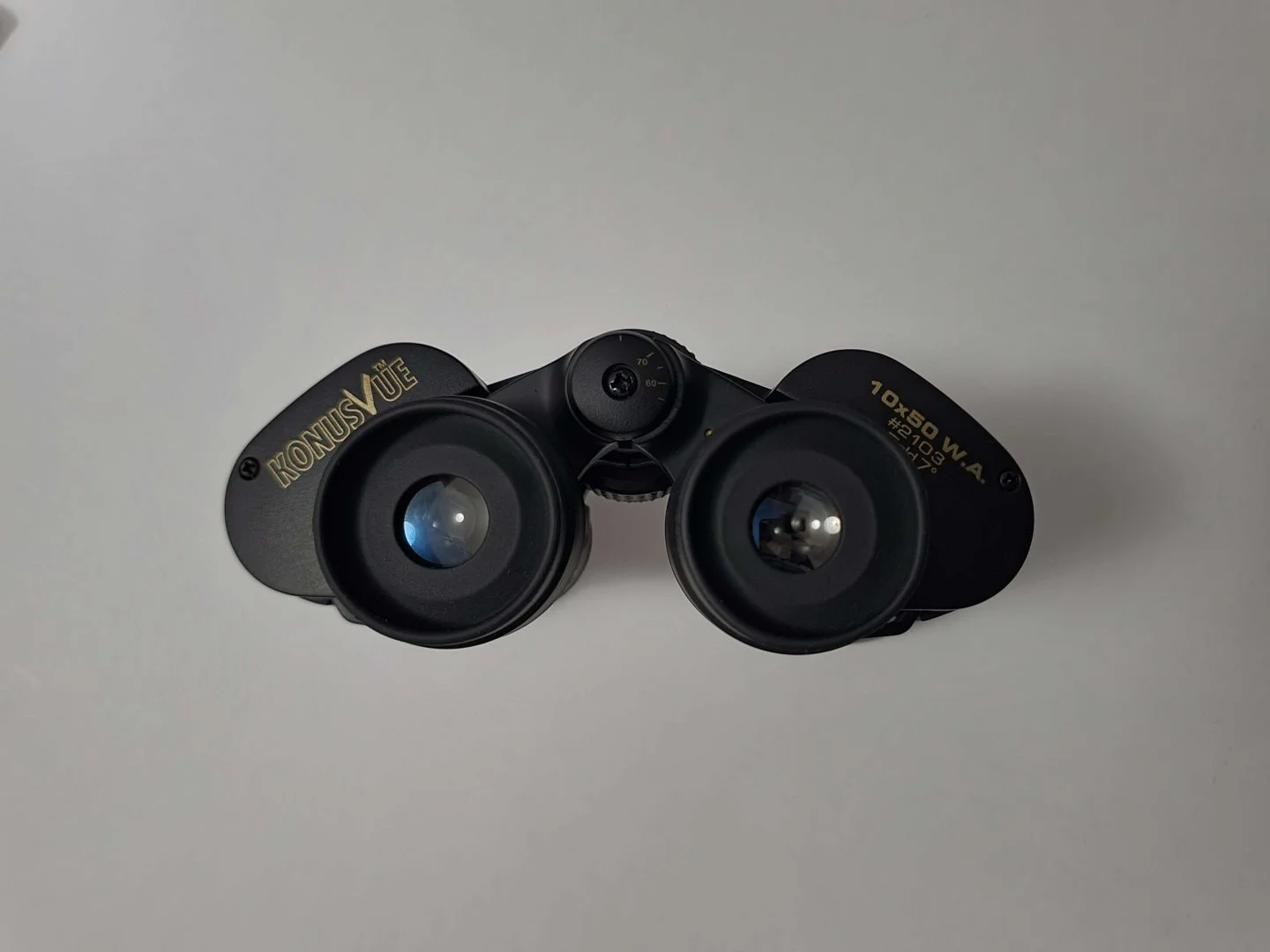

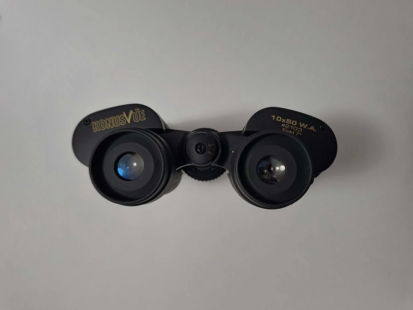

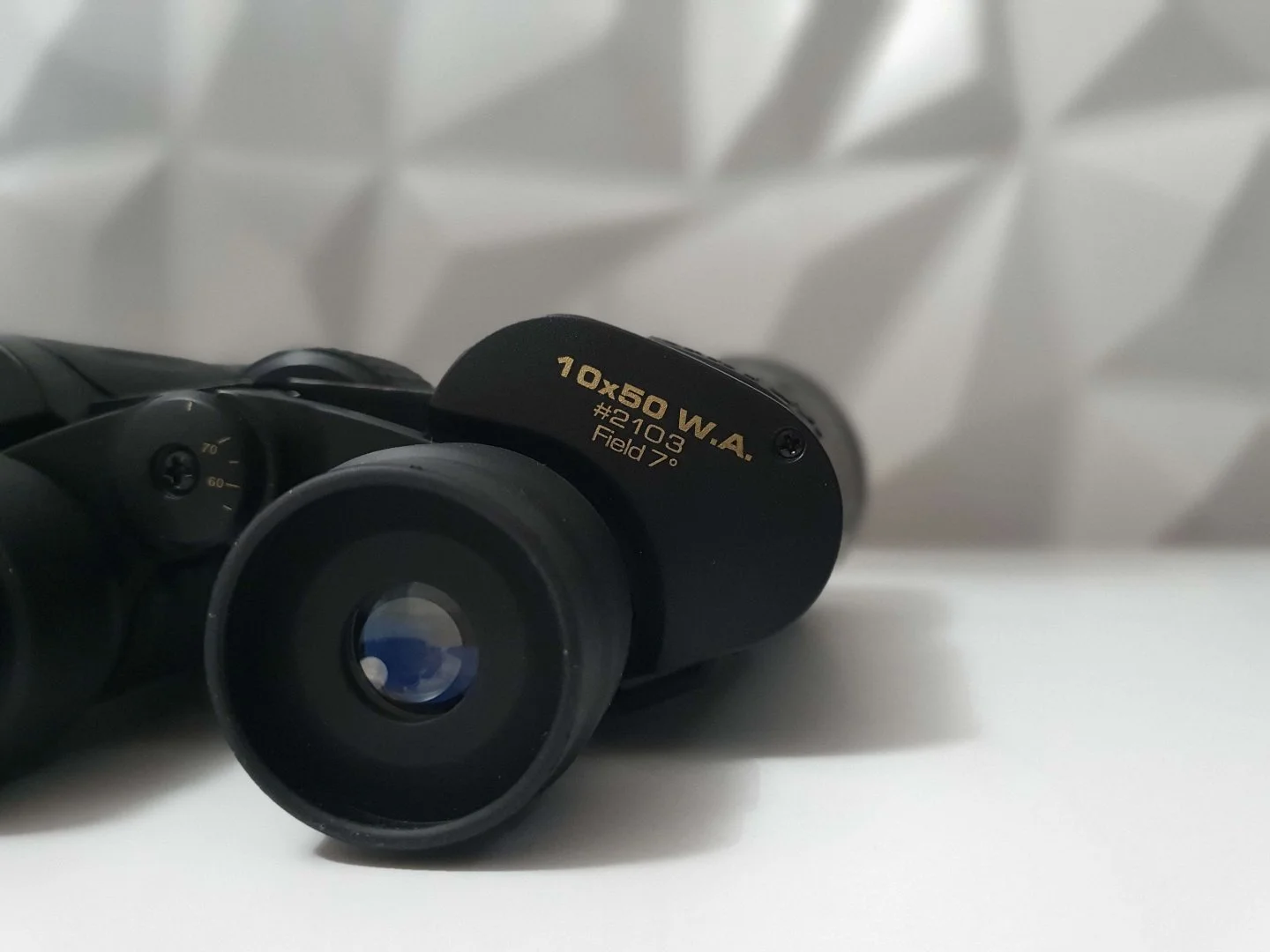

Dürbünde okülerler kauçuk malzemeyle kaplı geliyor, yaklaşık 4 mm çapında. Sağ okülerin netlik ayarı var, çevrilebiliyor ama burada bir handikap var. Nedir o?
Okülerler küçük. Evet, küçük. Gözlem yaparken pek rahat edemeyeceğinizi belirteyim, gözünüz sağa sola kaydığında görüş alanı kaybı yaşamanız olası. İroniktir ki bu handikaptan Vue'nin en çetin rakibi UpClose G2 de muzdarip. Ciddi bir sorun değil ama deneyimi olumsuz etkiliyor en nihayetinde.
Bu merceklerin sabit olmadığını belirteyim, beklenildiği gibi hareket ettirilebiliyorlar. Okülerler birbirlerine en yakın seviyede 56 mm, en uzak seviyedeyse 73 mm mesafede kalıyor.
Okülerler nispeten, okülerlerin aralarındaki uzaklık ise beklentileri karşılıyor.

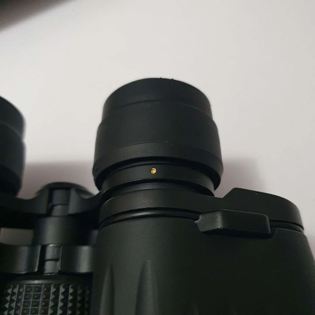

Netlik ayarı dürbünün gövdesinin ortasında bulunan tekerlek yardımıyla yapılıyor. Dürbünle gözlemlemeye çalıştığınız nesnenin yakınlık-uzaklık durumuna göre mercekleri manuel olarak ayarlamanız gerekli. Ayarlama yapılmadığı halde doğal olarak görüntü bulanık görünüyor ve vinyet etkisi ortaya çıkıyor. Tekerleği sağa-sola çevirerek net görüntüyü yakalamanız gerekir.
Sağ okülerin ileri-geri ayarıyla gözlerinizde herhangi bir kusur varsa görüntü bozulmalarının önüne geçebiliyorsunuz. Oküler ayarı da tekerlek ayarı gibi yapılıyor, oküleri sadece sağa-sola çevirerek net görüntüyü yakalamanız yeterli.
Netlik ayarları alıştığımız biçimde ve pratik, herhangi bir sorun yok.

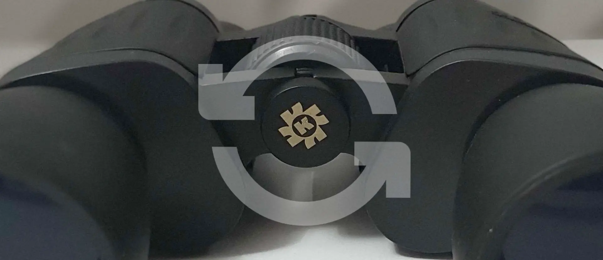

Dürbünde iki merceğimizin arasında bulunan logo kapağının altında 1/4 vida girişi bulunuyor. Tripod aldığınız vakit tripod bağlantı adaptörünüzü logonun altında bulunan vida girişine vidalamanız gerek, ardından adaptöre tripodu taktığınız anda iş tamamlanmış oluyor.
Tripod bağlantı adaptörünü kapakçığın altındaki vida girişine vidalamak için kapakçığı saat yönünün tersine çevirmeniz yeterli, kapak kendisini bırakıyor
