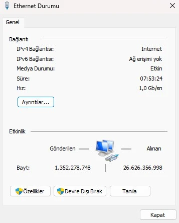

Ayarlarda da alttaki resimdeki gibi bir bilgi var denetim masasından kontrol ettiğimde. Bu hız modem ile pc arasındaki hızı gösteriyor değil mi? Switch ile pc arasındakini göstermiyor?
