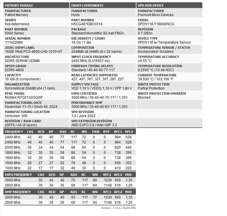

Herkese merhaba,
Yakın zamanda işlemci yükseltmesi yaptıktan sonra PBO Curve Optimizer ile undervolt işlemlerimi tamamladım. Hazır başlamışken RAM tarafına da el atmak istedim ve yaptığım araştırmalar sonucunda, voltaj artırmadan stabil kalabileceğim değerleri yakaladım. Şu an bir sorun gözükmüyor ancak farklı önerilere de açığım.
Kafama takılan ve yanıtını aradığım bir soru var: Kullandığım RAM'lerin A-die mı yoksa M-die mı olduğunu nasıl anlayabilirim? Bilgisi olanlar yardımcı olursa sevinirim.

tRFC değerinden anlaşılıyor. tCK 420 Boot ettiğine göre A-die olur. Emin olmak istiyorsan tCK 390 yaz, Boot ederse A-die olduğu kesinleşir. M-die nCK 160 ns altı genelde Boot etmez, sınır 145-150 ns. A-die sınır 115 ns.

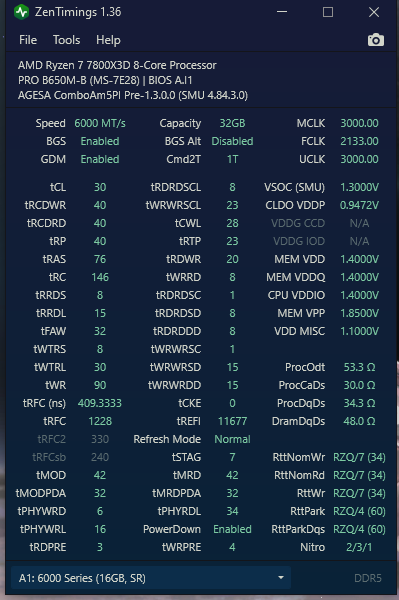

Gigabyte'da 1.2.8.0 AGESA ile mixed desteği geldi. Auto mixed uyguluyor train algoritmasını zaten. 6000 MT/s 1:1 iken tRFC2 300 gir, boot etmezse a-die. Boot ederse m-die. Same bank ve tRFC1 Auto bırak. ZenTimings 1.36 son sürümü indirip A2-B2 görsel atın.
Norm modda açtı başta şu an mixed yaptım rtfc2 300 yaptım açmıyor hocam ama normal de açtı.

Şu an fırsat var hocam dene dedigin bir şey varsa söyle denerim.
Normal Mode iken tRFC1 390 dene tekrardan. Boot etmezse Patriot seni kazıklamış, bir bardak soğuk su iç. :)
Mixed iken tRFC2 300 açmıyorsa M-die olamaz, geriye A-die kalıyor.
Zaten tRP 32, tRTP 8 hiçbir M-die açamaz. 24 GB olanlar hariç. M değil sendeki, A ama dandik A. Patriot'ta böyle vakalar var ama bu derece görmedim, duymadım. 130 ns açamayan A-die olmaz. 120-125 ns Boot edip sıcaklık kaynaklı patlayan var, o da IC Quality gösterir. Her silikon aynı değil.
Voltaj ile Scaling mevcut değil Hynix'te bir de, tRFC bağımsız bundan.
@Grey Same Bank 80 ns Boot ettirmeyi dene, tRFCsb 240 yaz Mixed iken. Bir de yine Mixed'dayken tRFC2 330 dene, yemezse 360 gir. Belki tRFC2 120 ns verebilir. Mixed kullanırsın 120-80 ns şeklinde. Daha iyi sonuç verir. Düz 140 ns tRFC1 göre.
Mixed 120-80 ns > NORM 140 ns

Hocam 1.4v açtı şimdi diğer ayarları mı yapayım önerin var mı farklı?
Hocam 1.4v açtı şimdi diğer ayarları mı yapayım önerin var mı farklı? Bu arada mixed seçtim böyle gözüküyor bakacağım tekrar.

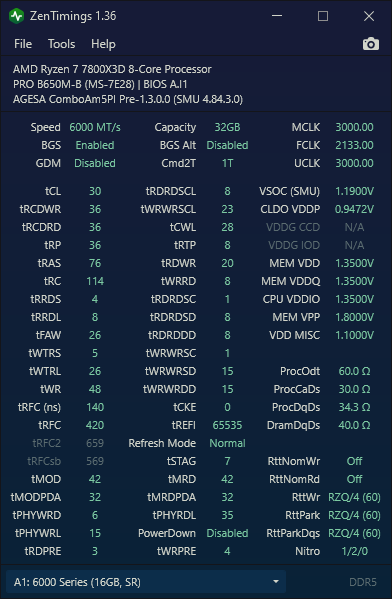

Eki Görüntüle 232391
Dediklerimi baktın mı tek tek? @İbrahim Güler Mixed geldiğini söyledi, bir bakın.
Normal yazıyor, Mixed seçili değil şu anda.
tRFC2 ve SB alt sınırlarını bul. A-die 120 ns tRFC2 verebilir mesela. 6000'deyken 360 tRFC2 dene Mixed. SB olanı 240 dene.
