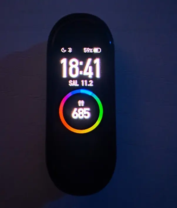

Ekran temaları: Saati ana yüzü olan saat ekranı değiştirilebiliyor; üç adet fabrikadan ön-yüklenmiş, bir adette kendiniz seçebildiğiniz toplam 4 saat yüzü barındırma hakkınız var. Telefona bağlı olmasanızda bu dört seçenek arasında geçiş yapabiliyorsunuz.
Fabrika çıkışlı gelen temada üstte saat ve dakika yan yana görünürken altta ise daire içinde attığınız adım miktarı yazıyor.
Fabrika çıkışlı diğer iki tema ise (birbiri arasındaki tak fark sadece renkleri [Turuncu-Mavi] farklı) "basitleştirilmiş" olarak geçen, saat ve dakika alt alta iken adımlar sadece daire şeklinde ufak bir logo ile gösterilen çeşitte.

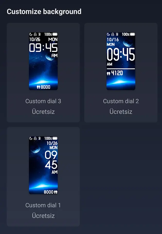

Kişiselleştirilebilir ekranda iki seçeneğiniz var:
1) Üç dizilimden birini seçip arkaplana istediğiniz resmi koyabilirsiniz:

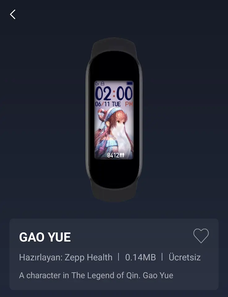

2.1) Zepp mağaza bölümünden hazır olan temaları direkt kullanabilirsiniz, bir sürü farklı temadan çeşit bulunmakta: *favorim ise ana ekranda hem adımı hem de nabzı gösteren tür.
Dipnot: Bileklik Türkçe desteklemekte ancak fabrika çıkışlı ekran yerine mağazadan ekran seçerseniz, gün ve ay bilgileri İngilizce yazar. Bu nedenle standart temayı kullanıyorum, bileklik Türkçe kalsın.
2.2) Google Play'den arayüz uygulamaları indirebilirsiniz. Resmi mağazaya yeni temalar gelmediği için iyi bir seçenektir, birkaç defa kullanmıştım:

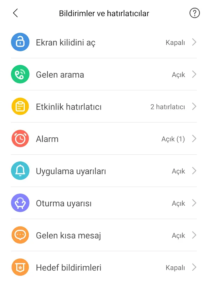

  • Uygulama Bildirimleri: Bu özelliği çok seviyorum ki genellikle akıllı saatler/bileklikler bu yüzden sevilir. Telefonunuza bakmadan tüm bildirimleri görebilmek keyifli. Zepp uygulamasından hangi uygulamalardan gelen bildirimleri görüp hangilerini görmek istemediğinizi belirleyebiliyorsunuz. YouTube ve Whatsapp'dan gelen bildirimleri sadece kolumu kaldırarak görmek büyük bir kolaylık. Telefon ekranı açıkken sizi boşuna titremesine karşı rahatsız etmemesi için seçenek de var. SMS'ler ise "gelen kısa mesaj" şeklinde ayrı bir kategoride tutuluyor, ikisini de açık tutarım.
  • Gelen aramaların gösterilmesi: Arama geldiği zamane bilekliğinizde kişi ismi yazarak titrer ve bileklikten aramayı sessize alabilir ya da meşgule atabilirsiniz. Kişi bilgisini saklama seçeneğiniz var ve isterseniz gecikme ayarlayabiliyorsunuz(arama geldiğinide 3 ila 30 saniye arasında bilekliğin titremesini geciktirme). *Elbette, bileklikte konuşma yapamayacağınızı belirtmeme gerek yoktur heralde. Biliyorsunuz, akıllı bileklikler çoğunlukla spor takibi içindir, konuşma için gereken hoparlör ve mikrofon akıllı saatlerde olur.
