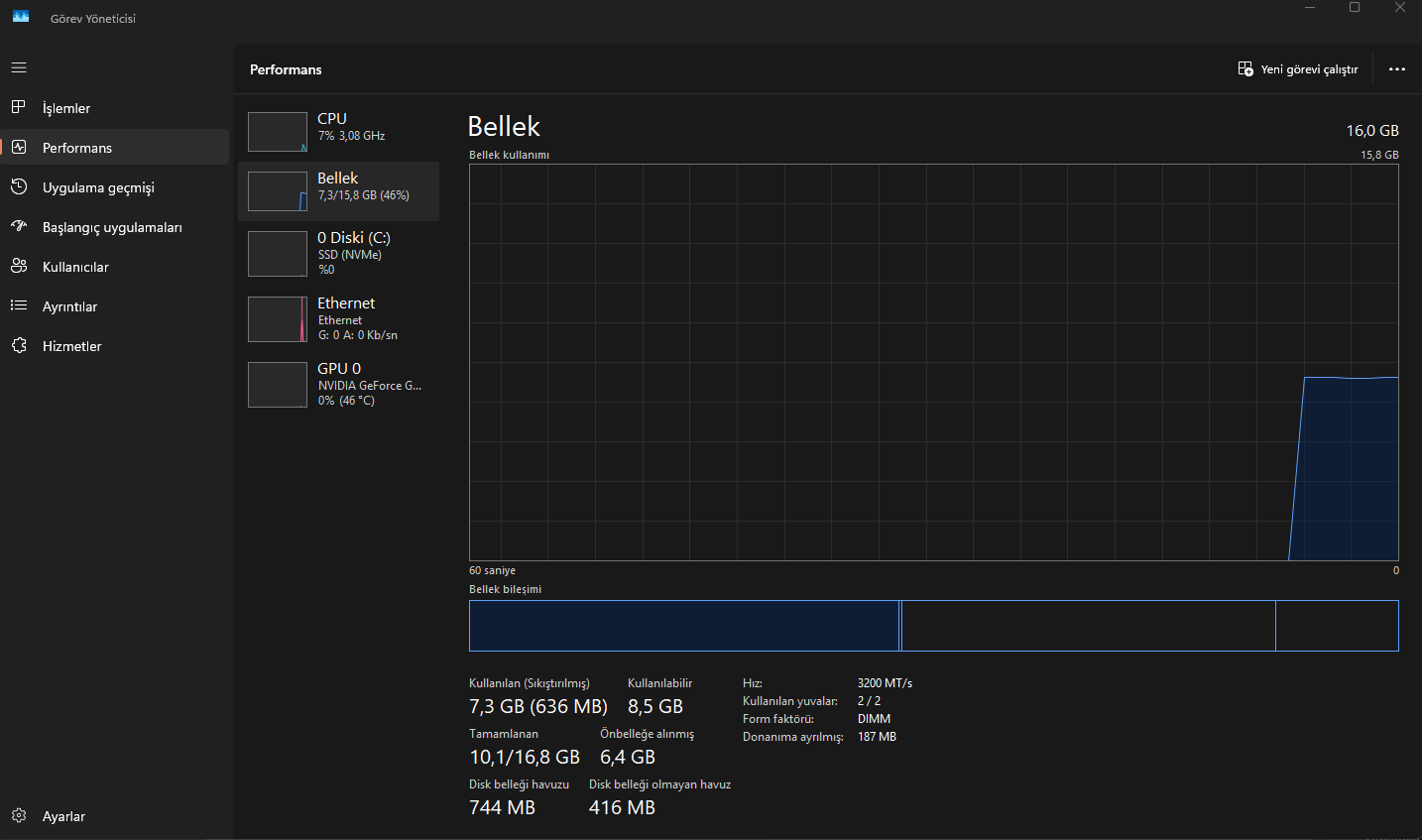

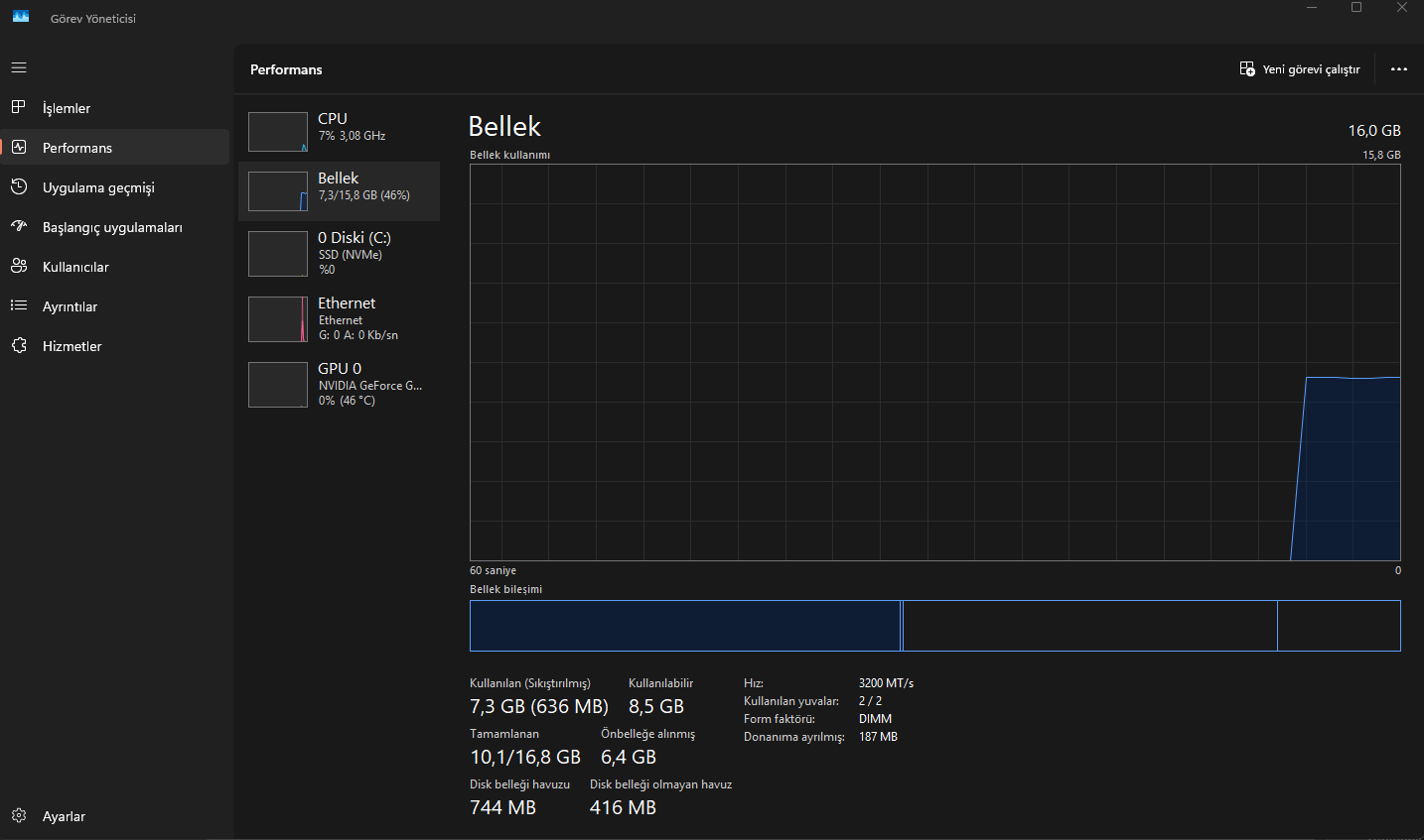

Şu an için zaten 3200 MT/s çalışmıyor mu? Görev yöneticisi ne diyor?
Eki Görüntüle 253789

XMP profili yoksa JEDEC kullanacak ya da kendi manuel uğraşacak. Zaten 3200 MT/s 1:1 mod çekmiş anakart.

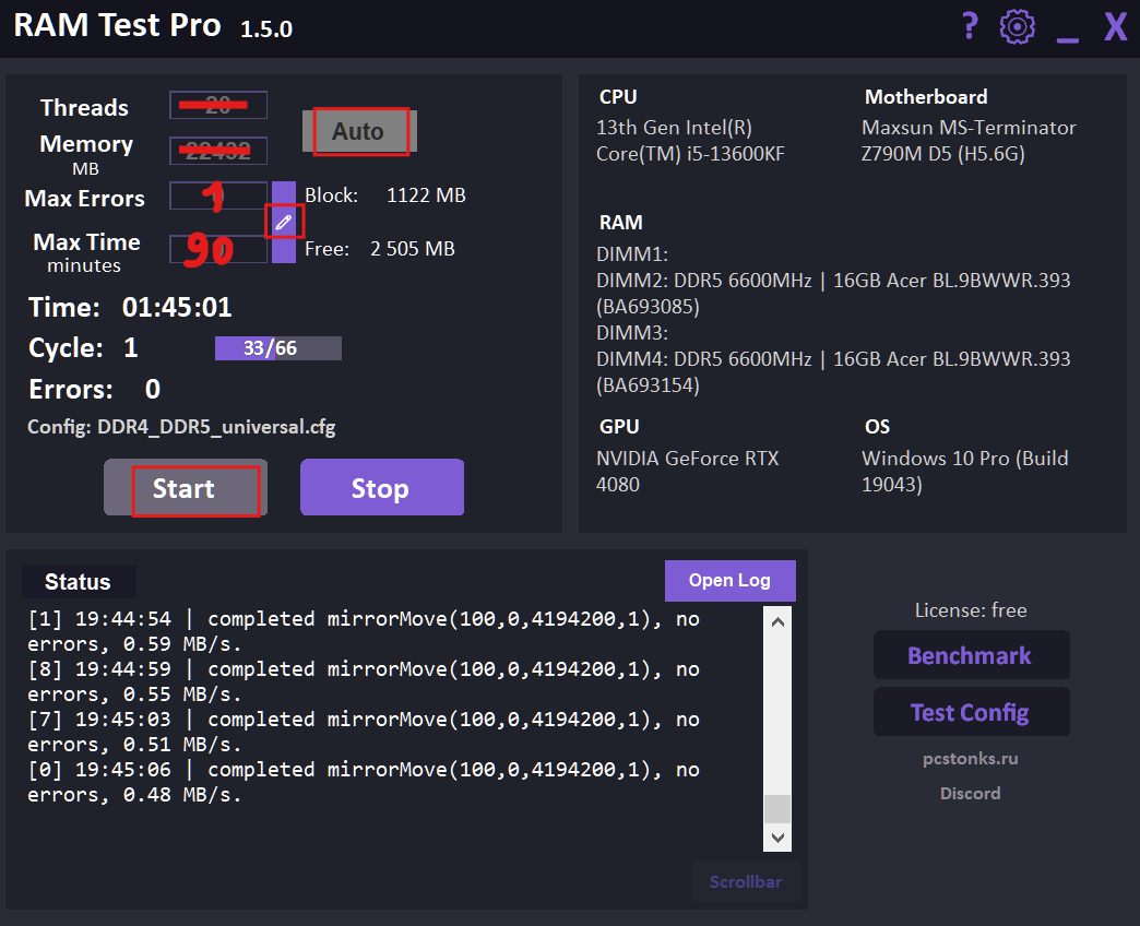

İçindeki çip önemli, deneyim varsa gözün kapalı ayarlayıp kullanırsın. İntel tarafı daha başka, DDR4'de yine DDR5'ten çok farklı şu anda. İntel her daim daha karışık AMD'den BIOS konusunda, voltaj ve timing x2 yani, o kadar diyeyim. Şimdi AM5'e de mesela yeni yeni İntel DDR5 timing'lerini entegre etmeye başladılar. Stabilite konusunda şüphelerin varsa RAM Test Pro ile teste al, eğer testi geçiyorsa sorun yok demektir. USB'den Boot etmeye gerek yok, Windows ortamı yeterli bu sistemlere.
@Torukojin Kaneki Sana 3200 MT/s için bu konuda paylaştığım test araçlarını öneriyorum, bellek temizliği sonrası teste al. Arka planı boşalt mümkünse, testleri geçiyorsa DRAM kaynaklı sıkıntın yok demektir.
