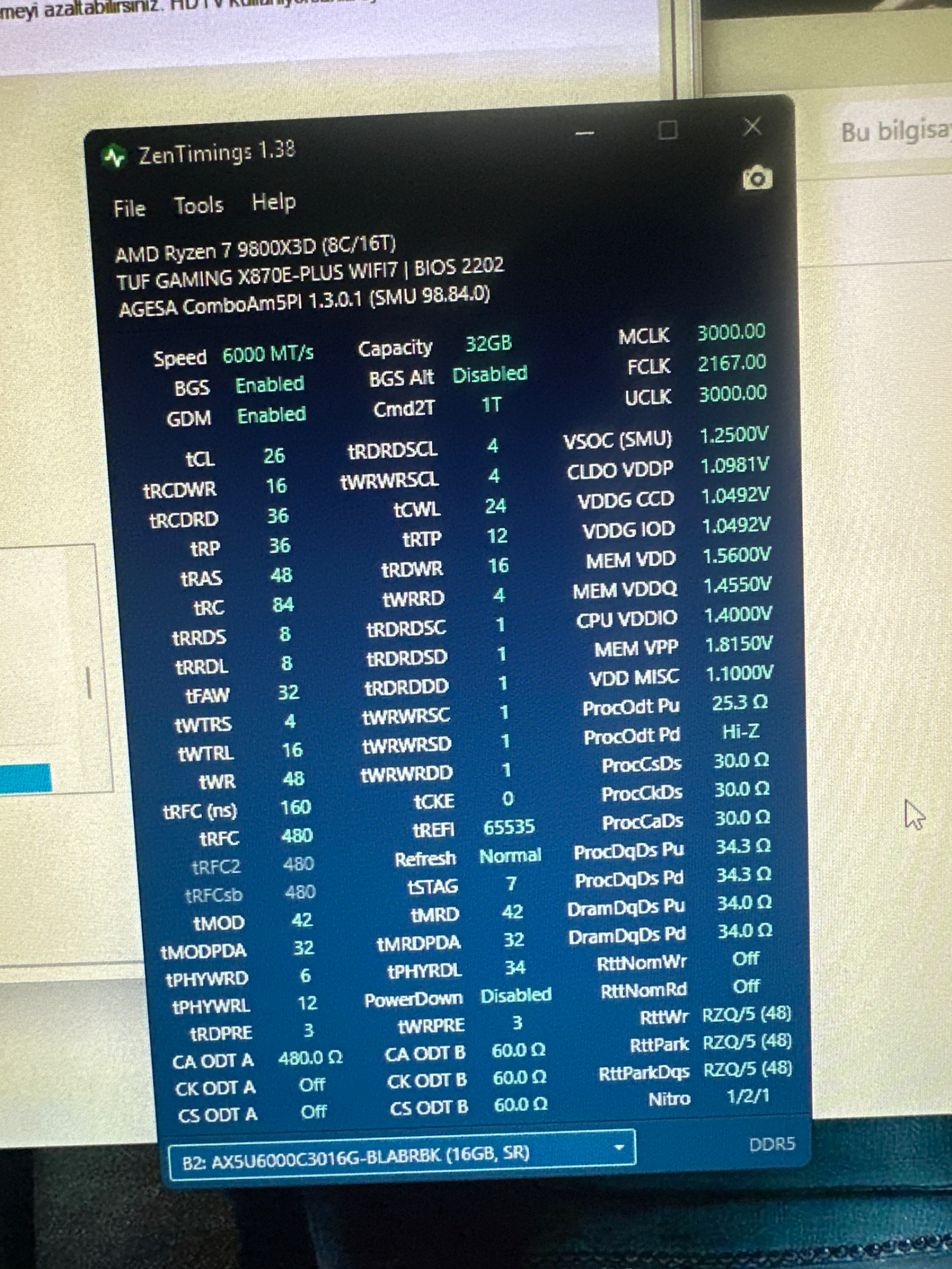

Tamamdır abi FCLK değiştirince DRAM Frequency değişek miyim uclk dıv1 mode uclk = memclk yapayim mi bunları sorup deneyeyim tek tek.
Aktif soğutma aktif olacak mı? FCLK 2167-2200 MHz şu an deneyebilirsin. 2200 belki Boot etmez, ederse de stabil olduğunu doğrulamak lazım. 2167 FCLK genelde güvenli liman.

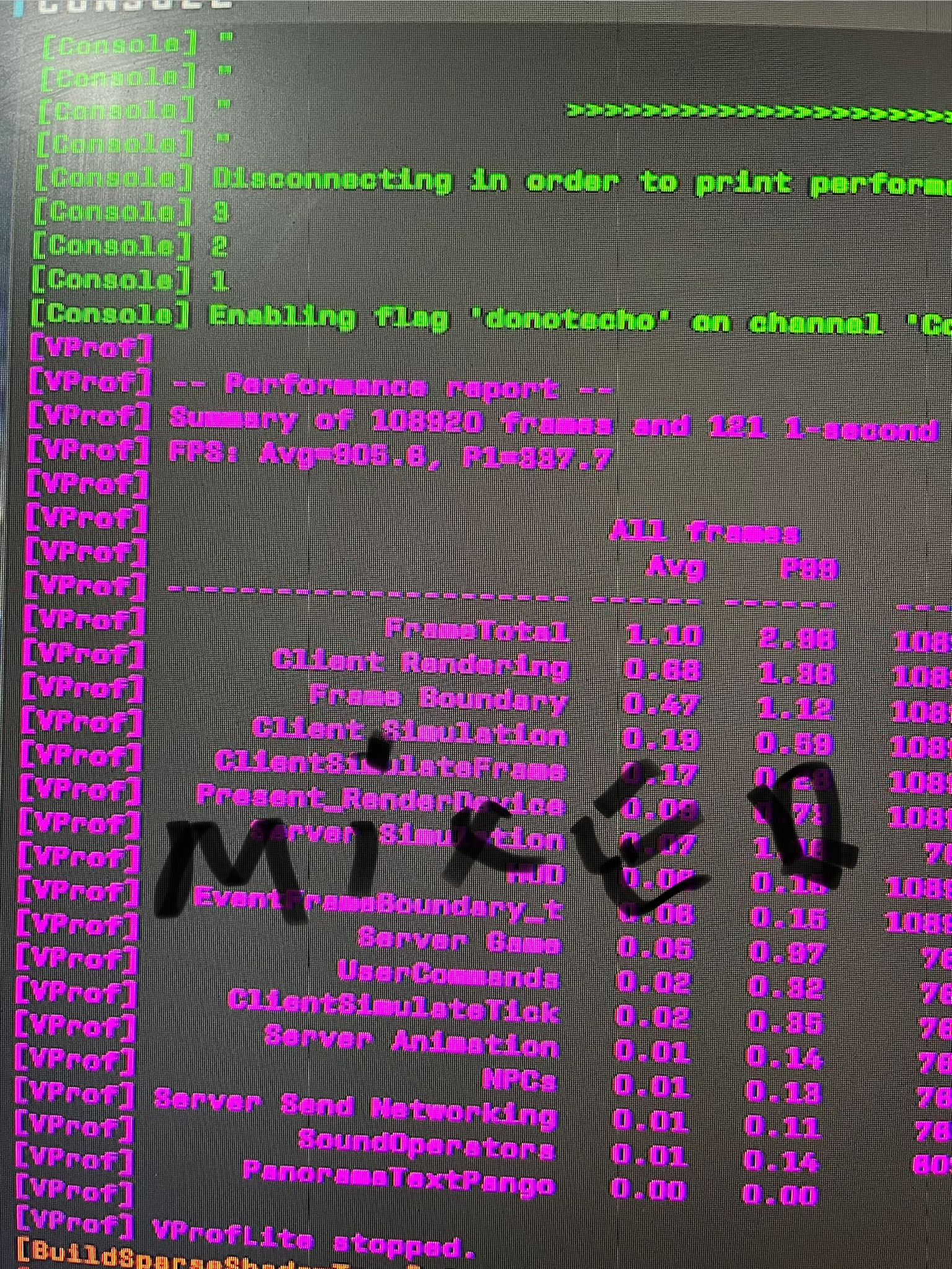

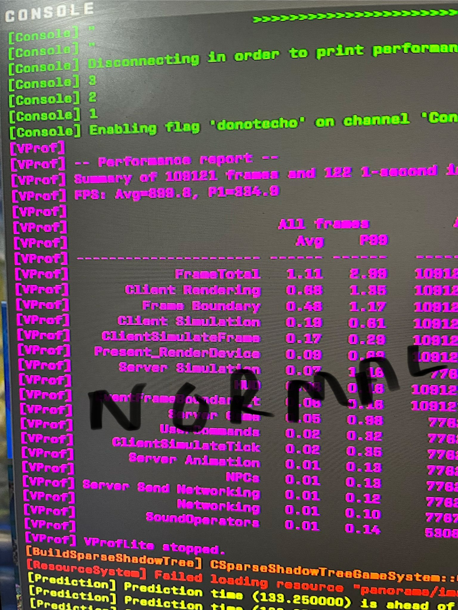

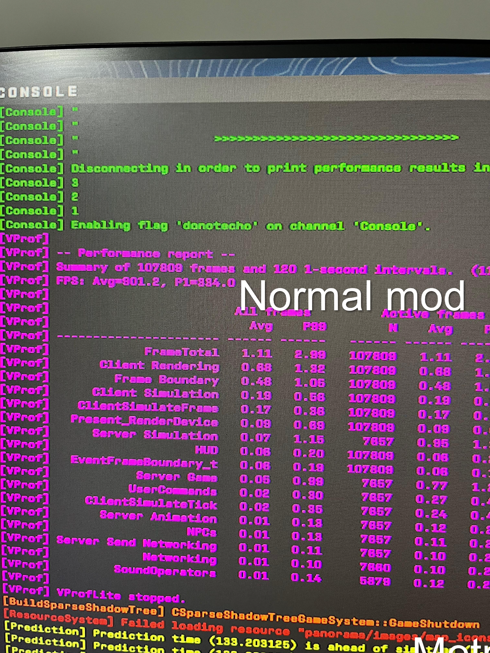

CS Bench haritası NORM ve Mixed olmak üzere bu şekilde test edin:
Eki Görüntüle 246692
tRFC'leri böyle düzenleyin, 2 mod arasında geçiş sağlayıp Bench sonucuna bakın. Stabil ise FCLK 2167-2200 vs. bırakılabilir.
PMU Training-ArdPtrInitVal değeri Manuel çekildikten sonra 0 denenebilir. Latency kısar, 1-2-0 Nitro denenebilir.
Read Preamble ve Write Preamble değeri 3 tCK yapın. Search'ten aratın bunları.

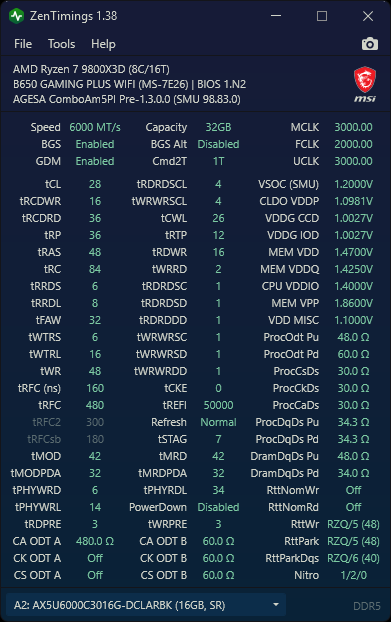

Var, aktif soğutma varsa 1.55V CL26 geçilecek ve tREFI 65.535 yapılacak. Katkısını görürsün. Sadece MEM VDD 1.55 olacak, VDDQ ve VDDIO 1.4 sabitlersin.
FCLK 2167 kalsın, 2200 stabil olmayabilir.
Integrated Graphics, Memory Context Restore, Power Down, BT/Wi-Fi kapatın.

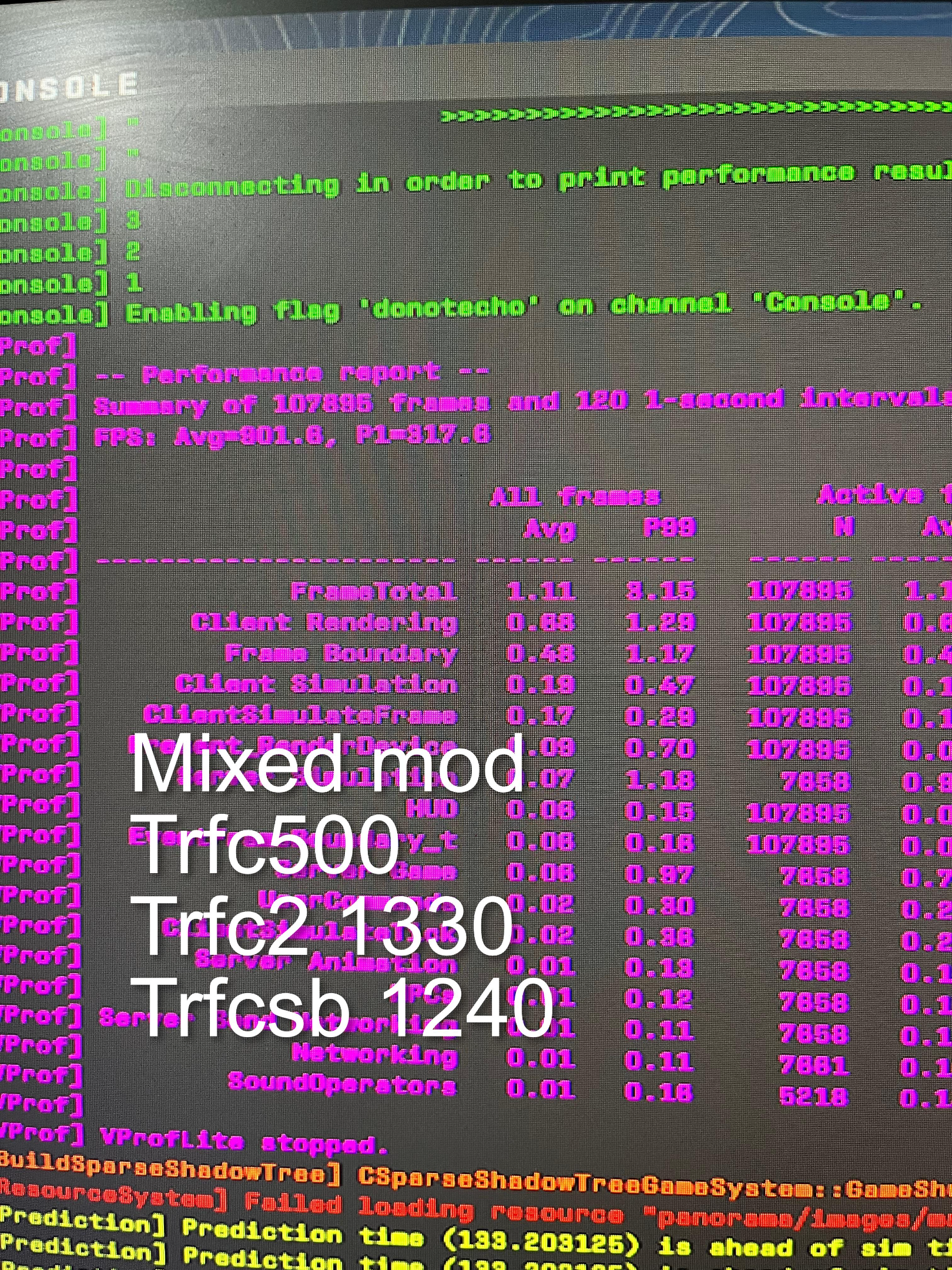

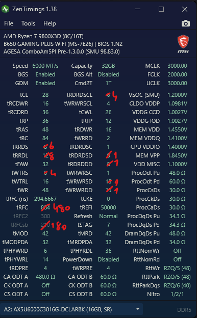

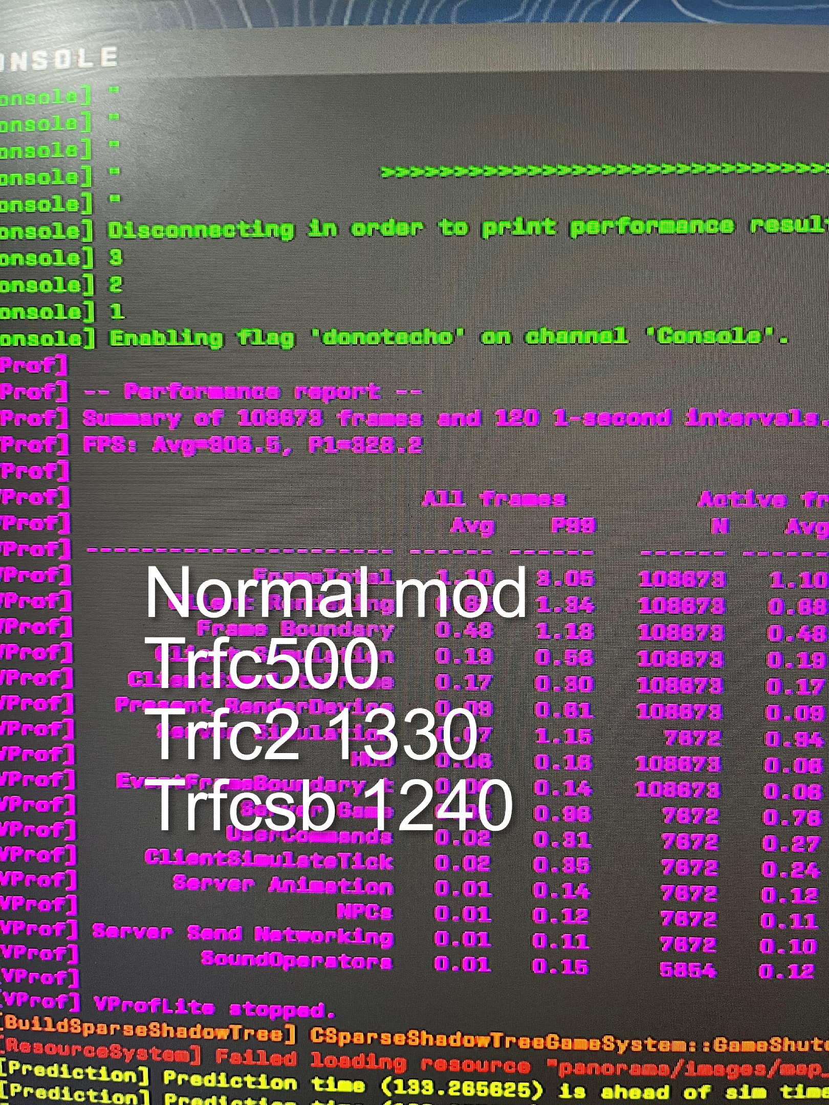

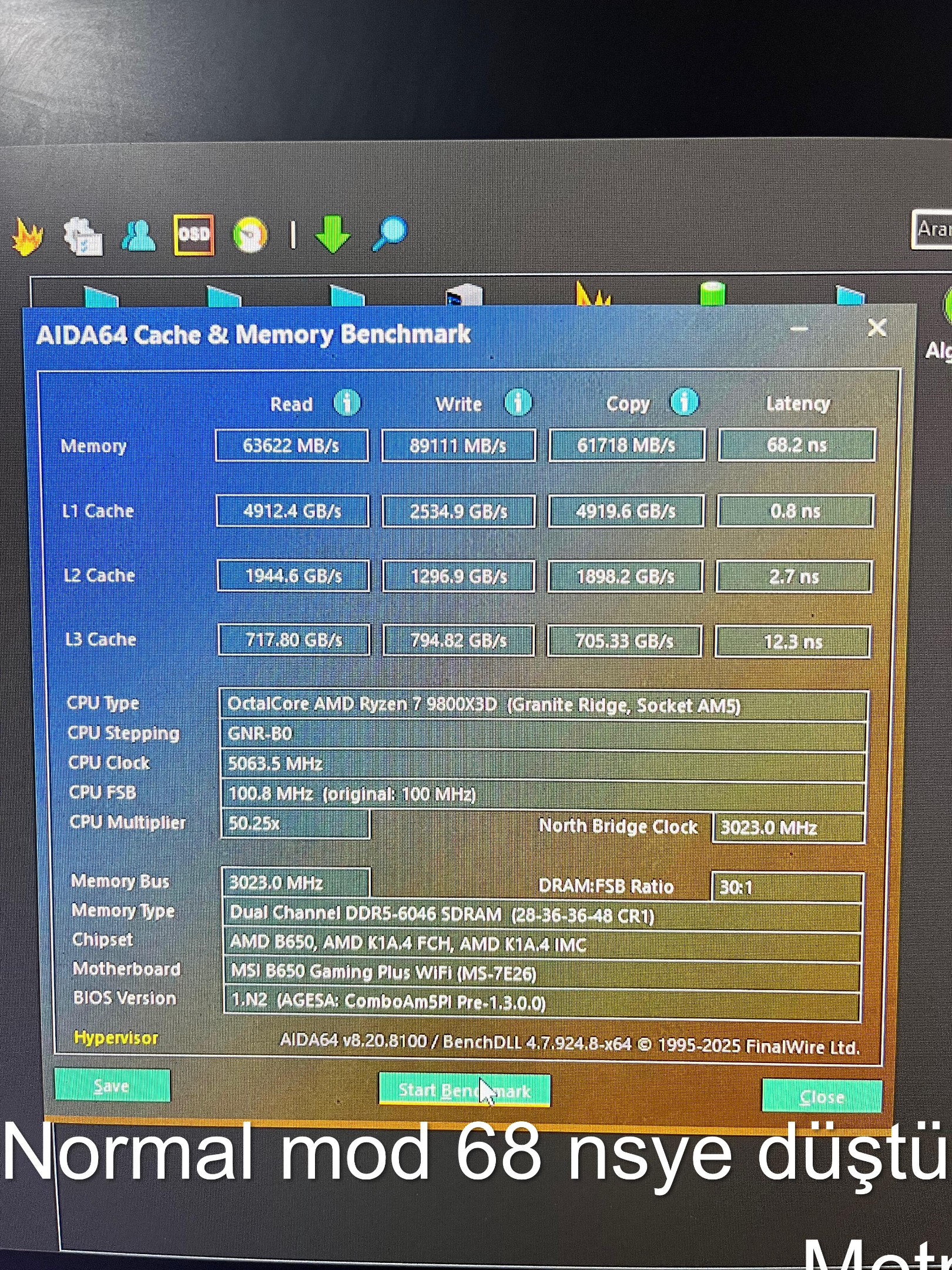

@Ayhan Dönmez abi ilk olarak mevcut ayarla mixed normal bench yaptım. Daha sonra verdiğin değerleri girdim mixed normal modda denedim. Bu değerlerle bench test görsellerini ekliyorum. Fakat aidata64'te bu değerlerle 81 ns geri çıktı. Mevcut ayar mixed 69 ns kadar düşmüştü görsellerden anladığım diğer ayarlarımızla mixed sanki daha mı iyi bir de sen değerlendirir misin?

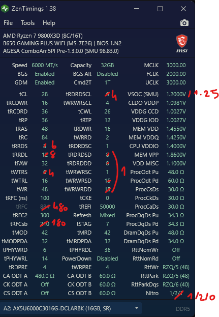

tRFC 500.
tRFC2 1330.
Trfcsb 1240.
Yaptım.
Sadece şu anlık bu ayarları yapmadım.
Pmu training-ardptrınitval değeri manuel çekildikten sonra 0 denenebilir. Latency kısar, 1-2-0 Nitro denenebilir.
Read preamble ve write preamble değeri 3 tck yapın. Search'ten aratın.
tRFC 500.
tRFC2 1330.
Trfcsb 1240.
Yaptım.
Başında 1 olmayacaktı, 330 ve 240 tRFC2 ve Same Bank kalsın. Onlar Mixed için uygun. @Yakuza ve @ggbye ile sonuçları kıyas edin.

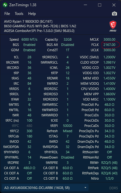

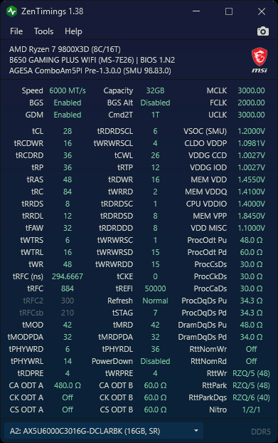

Bu şekilde deneyin, ARD 0 olacak. BT/WF kapatılacak, Nitro Control Line 0 ve Burst 1x-1x denenmesi lazım. Bunlarla Bench atın. @Fatihsgn
tRFC1 480, tRFC2 300, tRFCsb 180 kalsın şu anlık. Mixed-NORM geçişlerinde uygun değerlerdir, bu Timing'leri ve 2167 FCLK Bench atın. ARD 0, tCK 3-3 yapılacak. Read-Write Preamble 3-3 tCK kalacak yani. ARD 0 ayarı PMU Train menüsünde, ARD Manuel 0 verilecek. Control Line Nitro 0 denenecek.

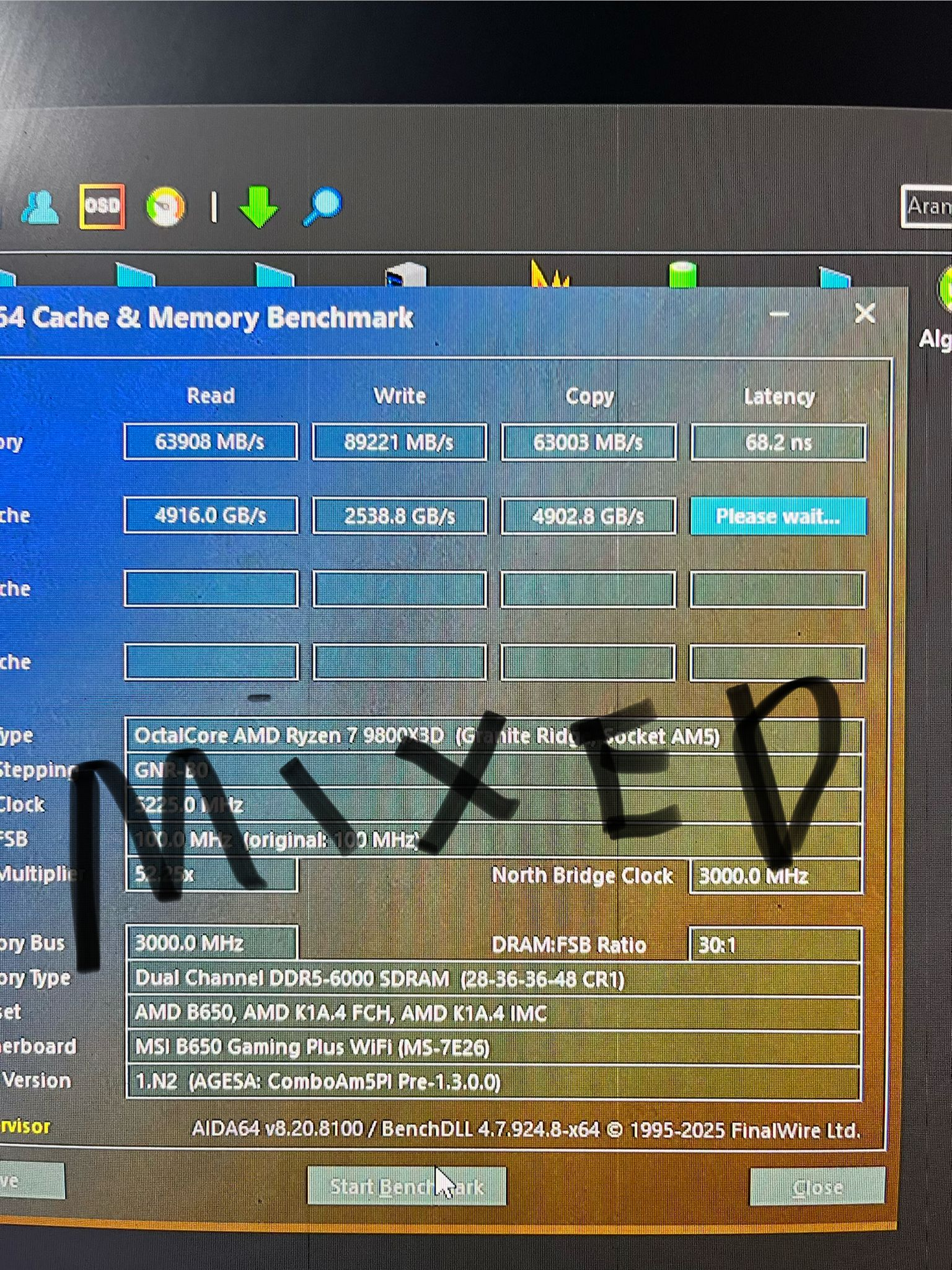

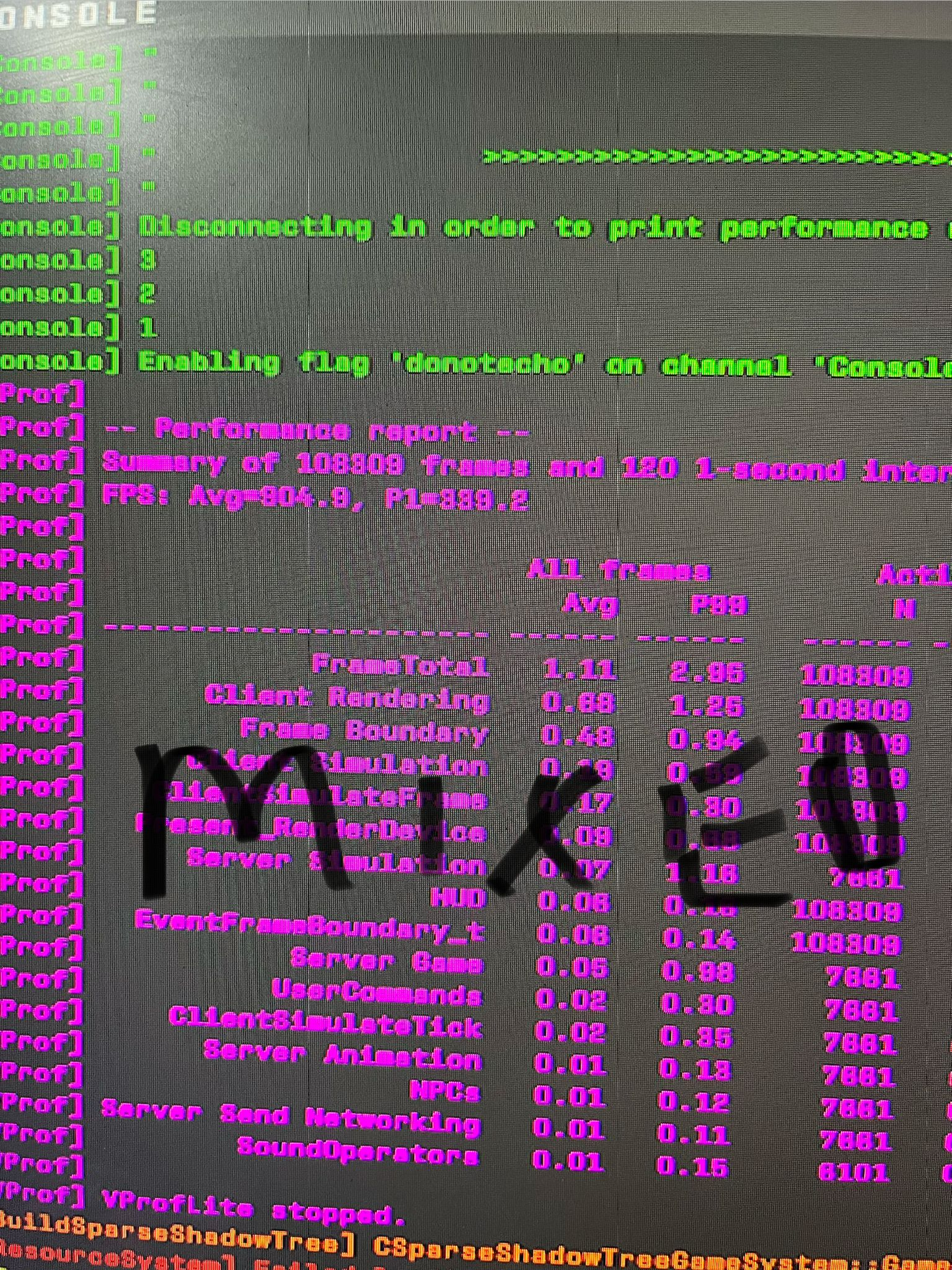

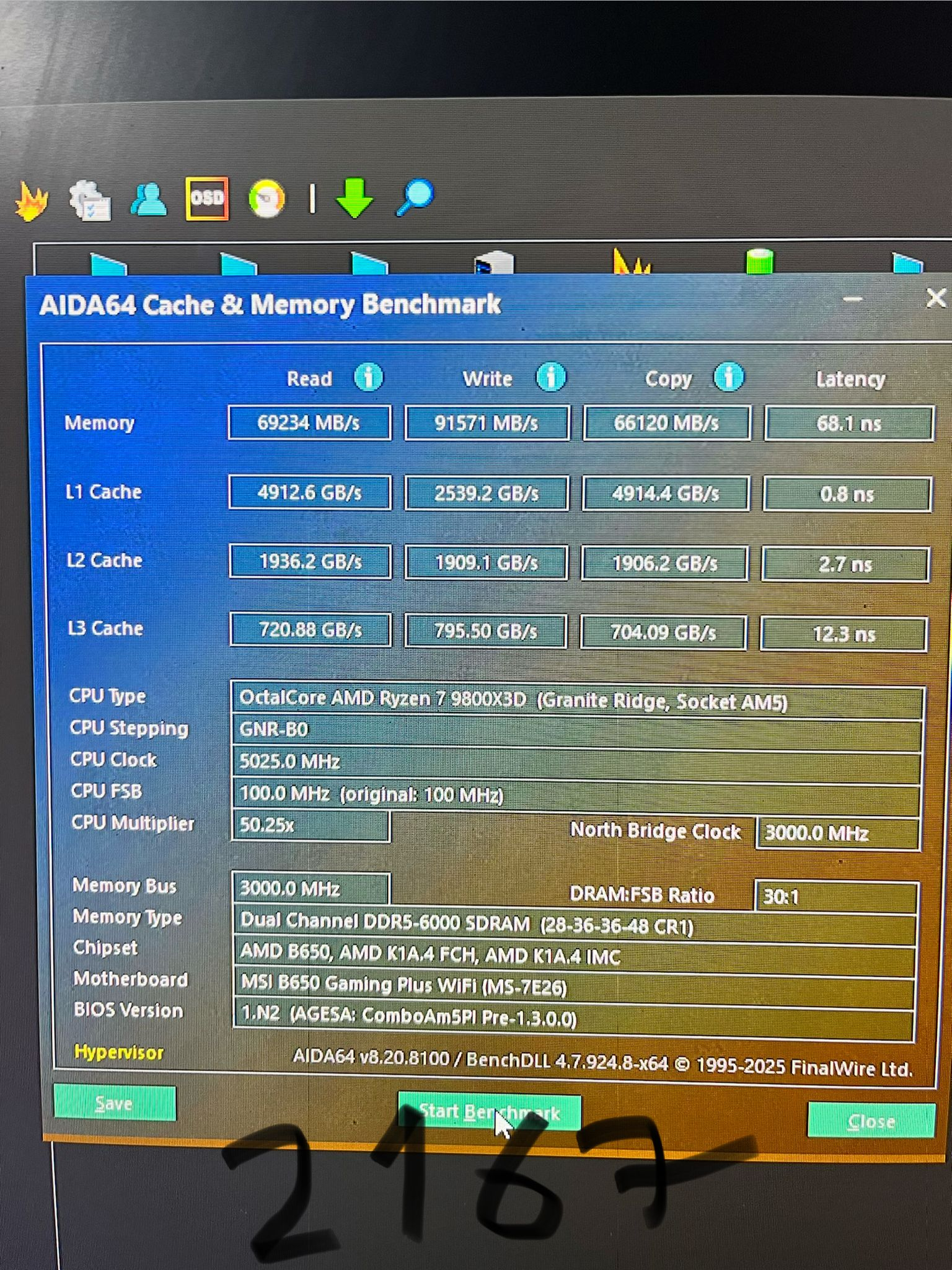

abi dediklerini yaptım durum bu. görsellerde üzerine yazdım @Ayhan Dönmez

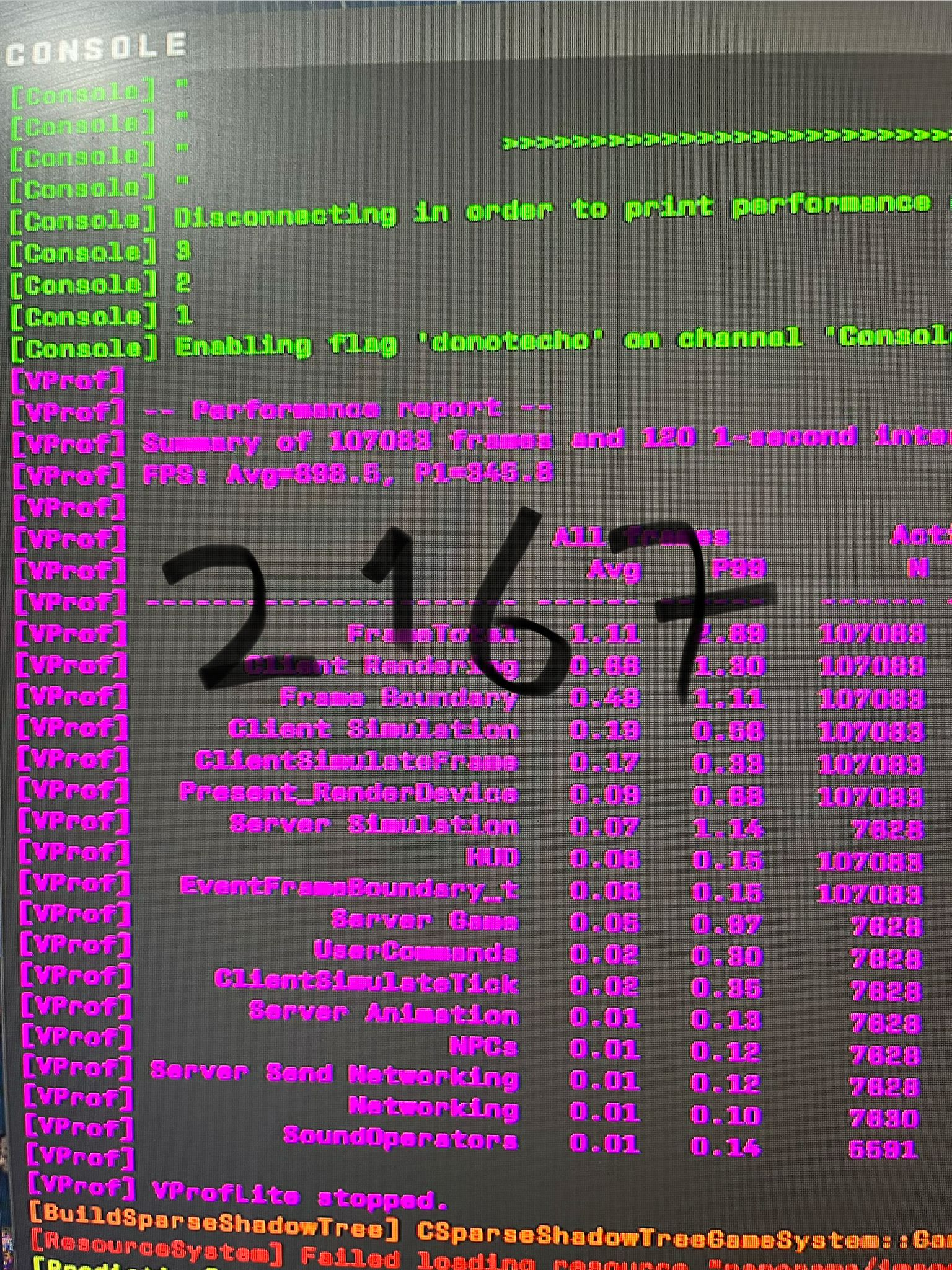

AIDA ve CS özelinde hangi profil daha iyi sonuç verdi? Hangisi daha iyiyse ve stabilse onu tercih et. CS bozuk oyun, diğer oyunlara nazaran farklı davranıyor. Çok tutarlı değil yani. Denemek lazım.
@Fatihsgn Bu sonuçları ana rehberde iletir misin diğer arkadaşlar gibi bir de? İnsanlara katkımız dokunsun. Ne işe yaradığını tam olarak kavrayamadılar çünkü.
FCLK 2167 stabilse kalabilir, 2200 zorlamaya gerek yok CS için.

Abi 2167 fclk mixed etki etti görünüyor aidatada aynı şekil okuma yazma artı ns çok minik düştü @Ayhan Dönmez
Anladım, 2167 kalacak o zaman. Mixed iyiyse öyle kullan, ana rehberde bu sonuçları paylaşırsan sevinirim. Senin Tuning işlemi burada son buldu, gibi duruyor. Rehberdeki PBO ayarları ve VT3 kısmına geçiş sağla ekstra. Katkısı olacaktır.
