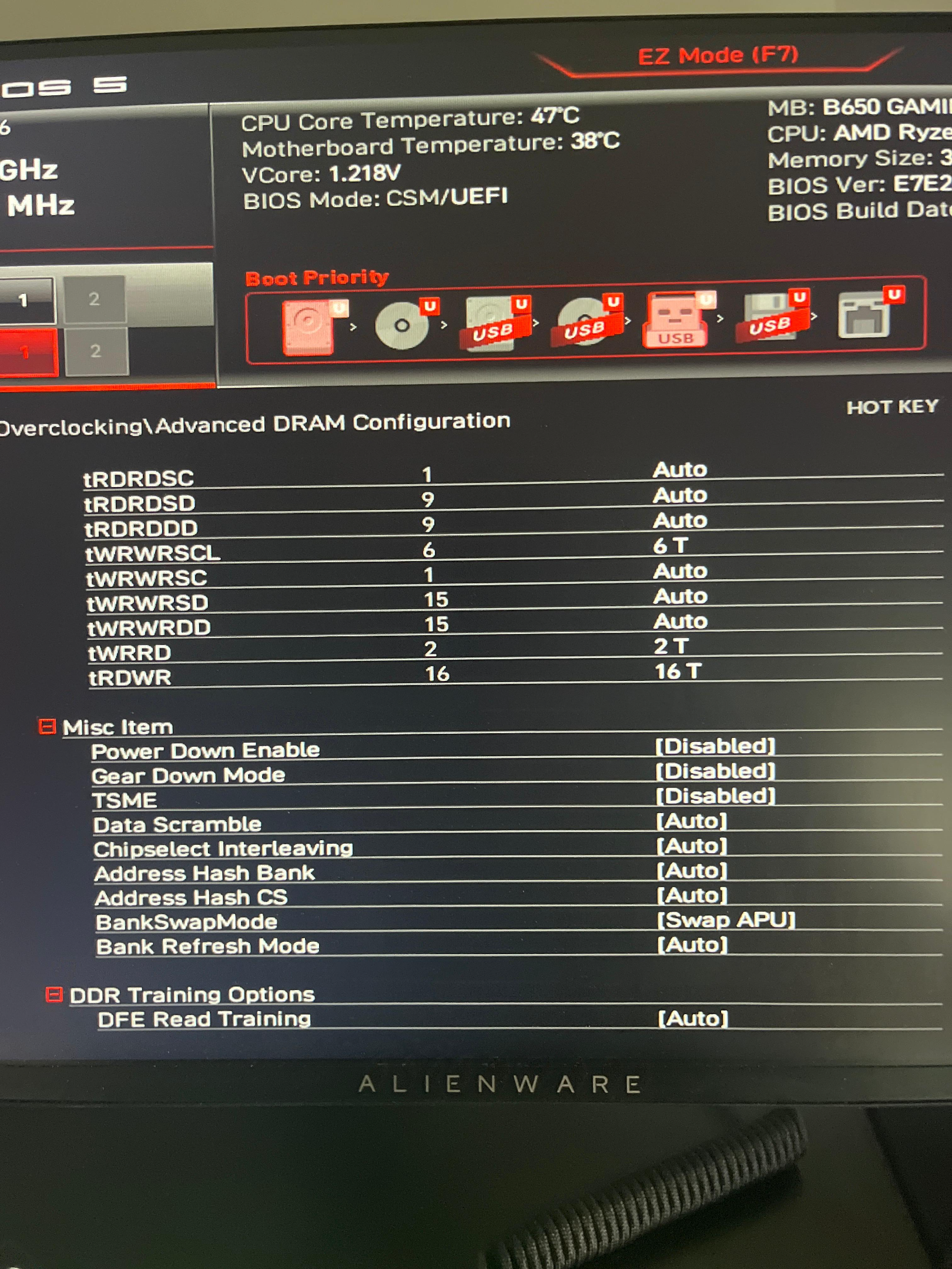

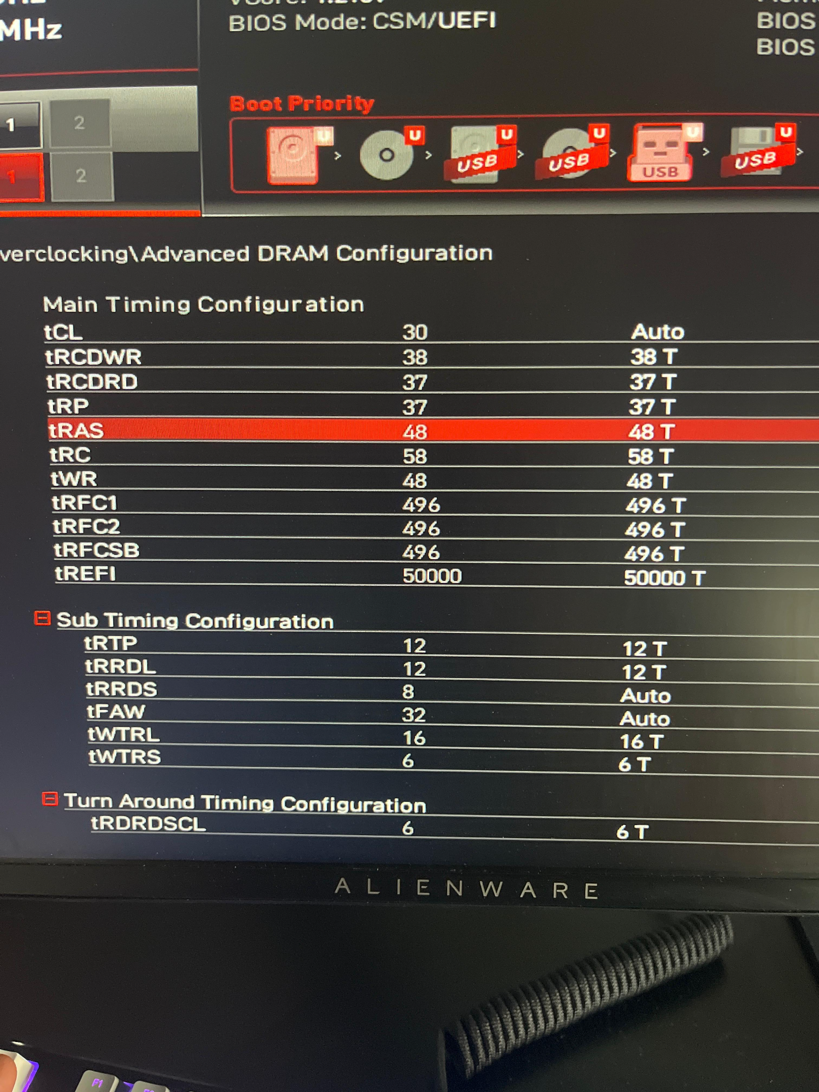

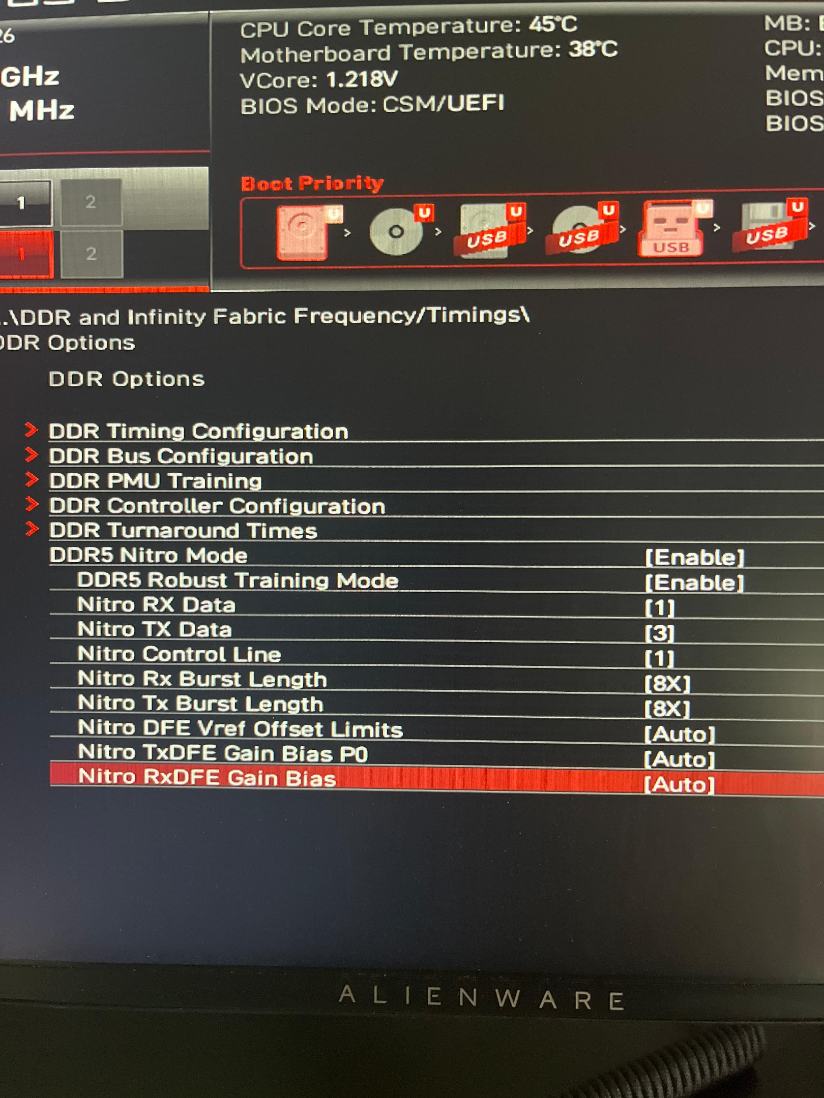

Selam. Sistemim 9800X3D XPG Lancer Blade 2x16 DDR5 CL30 6000MHz EXPO 1.35 v ekran kartım RTX5070 anakart MSI B650 Gaming Plus Wi-Fi. Windows 11 Pro kullanıyorum. Sadece CS2 oynuyorum. Araştırdığım ve gördüğüm kadarıyla benim işlemci modeli ve RAM modeli kullanan kişiler 60-65 ns değerlerde geziyor. Ben EXPO açık 80 ns kullanıyorum. Forumları çok araştırdım. Yeri geldi yapay zekadan destek aldım fakat ne yaparsam yapayım manuel ayarlamada yapsam 75 ns altına indiremedim. En son @Ayhan Dönmez'e ait bir öneri buldum başka bir konuda fakat bu ayarlar benim sisteme fayda mı etti zarar mı bilmiyorum yani her ayar her donanımda aynı olmaz sanırım. Yaptığım BIOS ayarlarının görsellerini ekleyeceğim. Nedense zentiming programı bende hata veriyor açılmıyor. O yüzden o görseli paylaşamayacağım. BIOS'ta kapattığım açtığım bazı ayarlar var. Onlar da şöyle:
X3D: Mode enable
Aspm Control: Disable.
Serial com port 0: Disable.
MSI driver utılty: Dısable.
Onboard Wi-Fi BT: Disable.
HD Audio: Disable.
Integrated Graphics: Disable.
EXPO: Enable.
Mcr: Disable.
Fch spread specturum: Disable.
Global C-state: Disable.
Power suply idle Control: Typical current idle.
SVM: Disable.
IOMMU disablecppc dynamic preferred cores: Cache.
PBO: +200
Curve: -20
Power down mode: Disable.
Gear down mode: Disable.
TS'me: Disable.
CPU loadline calibration: Mode 3
Ayarlarım bu şekilde yanlış olan, değiştirmem gereken varsa değiştirebilirim. Tamamen düşük latency akıcı bir oyun oynamak istiyorum.
@Ayhan Dönmez abim yardımcı olursa çok sevinirim. Şimdiden çok teşekkürler.

Hocam Ayhan hoca gelene kadar rehber konuyu inceleyin, gözünüze takılan ayar var ise oraya bakarak düzeltin.

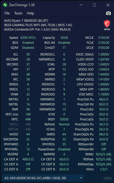

Zen timings açabildim bu şekilde şu an. Hynx a die veya m die nedir bilmiyorum görünmüyor.
    42,5 KB · Görüntüleme: 66
Hynix = RAM'in çipi. 'die' ise RAM'in içindeki kullanılan silikon kalıbın tamamı ya da yapısını işaret eder. A ve M ise silikonun revizyon modeli. A daha kaliteli diyelim, bütün RAM'ler de a kullanılamıyor. Yani sürekli çok kaliteli revizyon durumu mümkün değil diyebiliriz. Hynix olduktan sonra A ya da M ikisi de tolere ediliyor, bu konuda endişeniz olmasın. Hangi revizyonda olduğunu görmeniz gerekiyor, şu şartlar da, direkt hangisi yazmıyor, belirli bir frekan ve değerlerle anlaşılıyor bu durum.
Bende bu işin içinde çıkamadığım için yardım istedim. Çok değerler denedim @Ayhan Dönmez hocam müsait olduğunda bakınca bakalım ne önerecek onu bekliyorum.

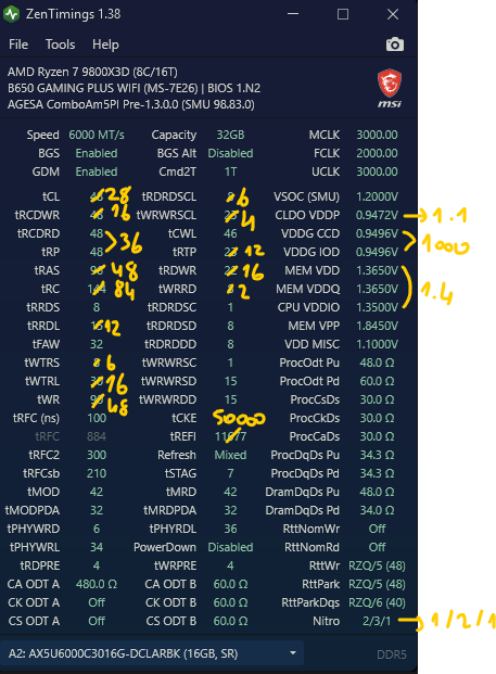

Bank Refresh Mode Mixed iken 6000 MT/s'de tRFC2 300, tRFCsb 210 Boot ediyorsa M-die olduğu kesindir. @Fatihsgn Yeni Train algoritmasını devreye alın. Rehberde ilgili kısımda bahsettim, Die bilgisi bölümünde. Orayı okuyunuz.

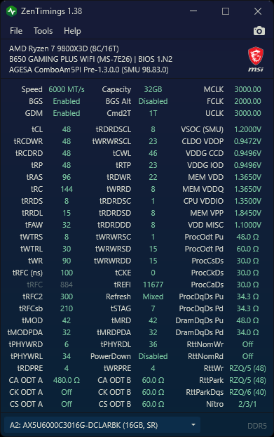

BIOS default alıp EXPO açmadan 6000 mts seçtim mixed moda aldım tRFC2 300, trfcsb 210 değerlerini girdim ve sistem boot etti. Zentiming görselini ekledim. Yani anladığım hynx m-die RAM'lerim. Yukarıda belirttiğim gibi hangi değeri denersem deneyeyim 75 ns altı alamadım EXPO açık 80+ üstü ns çıkıyor. Yardımcı olursan sevinirim abi.@Ayhan dönmez.
M-die olduğu kesin, evet. XPG bu serisi artık M-die geliyor zaten, eskiden A-die gelirdi. Kriz sonrası işler değişti.

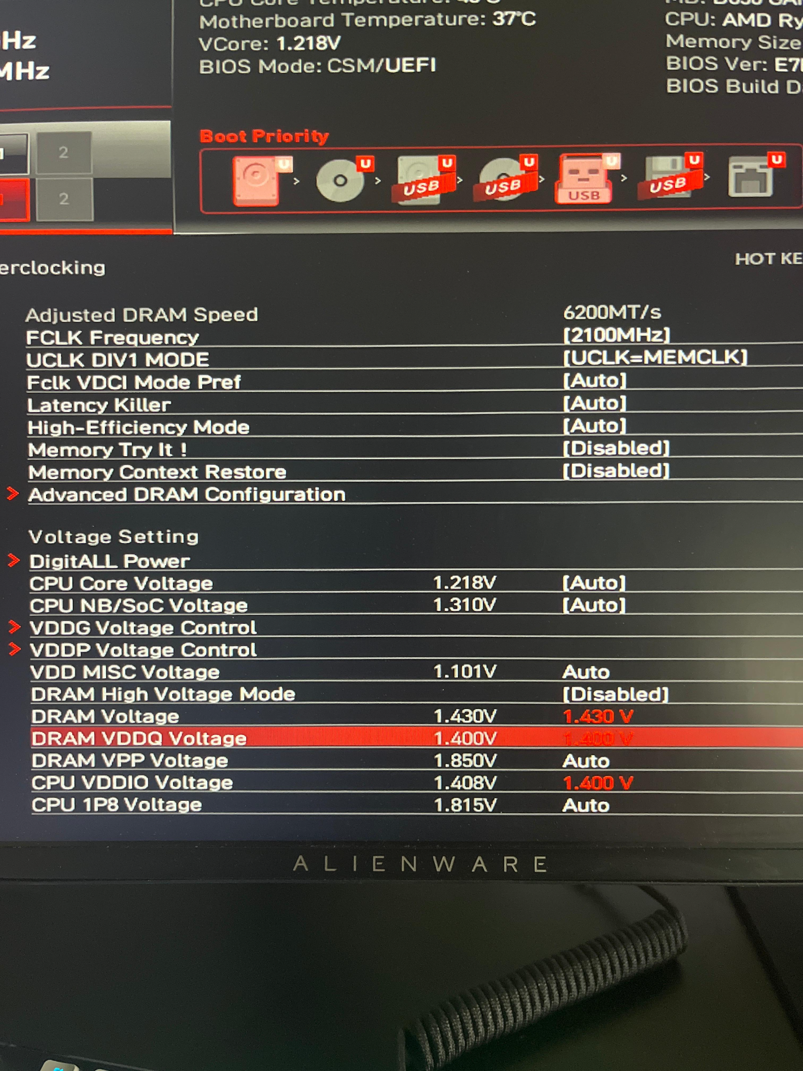

Bu şekilde deneyip görsel iletin:
MEM VDD, VDDQ, VDDIO 1.4 ideal. Nitro 1-2-1 ayarlayın, rehberde ilgili kısımda ve MSI anakart kısmında anlattım. Eksik ya da yanlış değer girmeyin, Boot etmez öteki türlü. Memory Context Restore, Integrated Graphics, Power Down Disabled bırakın. Nitro menüsünde Burst Length 1x-1x bırakın.
