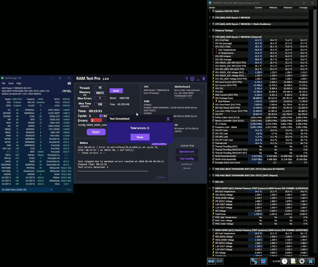

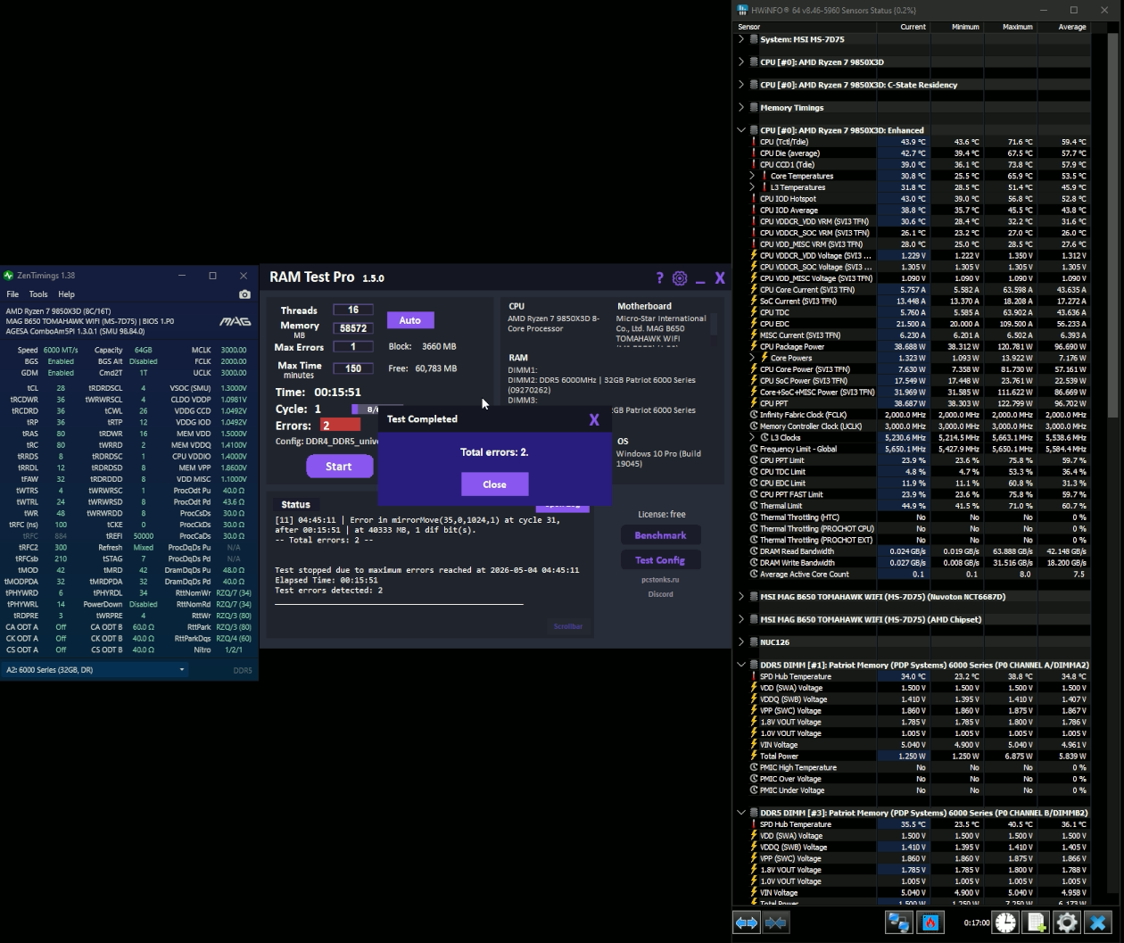

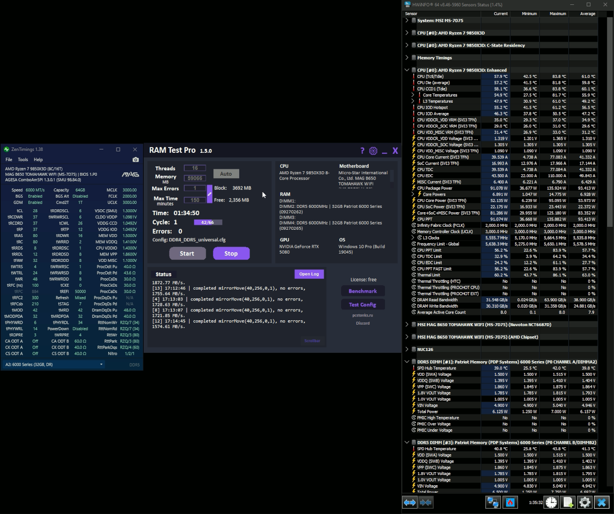

VDD 1.45'di öyle duruyor, sanırım 1.5 yapmadık hiç. VSOC 1.25 yapmıştım mesajı yazdıktan sonra o şekilde başlattım. 14 dakika oldu şu an.
Edit: Hata verdi tekrardan. VDD 1.5 yapıyorum. VSOC 1.3 yapıyorum tekrar.
Edit 2: Sorun pek PBO'luk değil gibi, yine hata verdi.
tRCD ve tRP 37 deneyin.
SCL 4-4 yerine 6-6 isteyebilir.

PC'ye geçince deneyeyim. Diğerleri aynı mı kalsın peki voltajların?

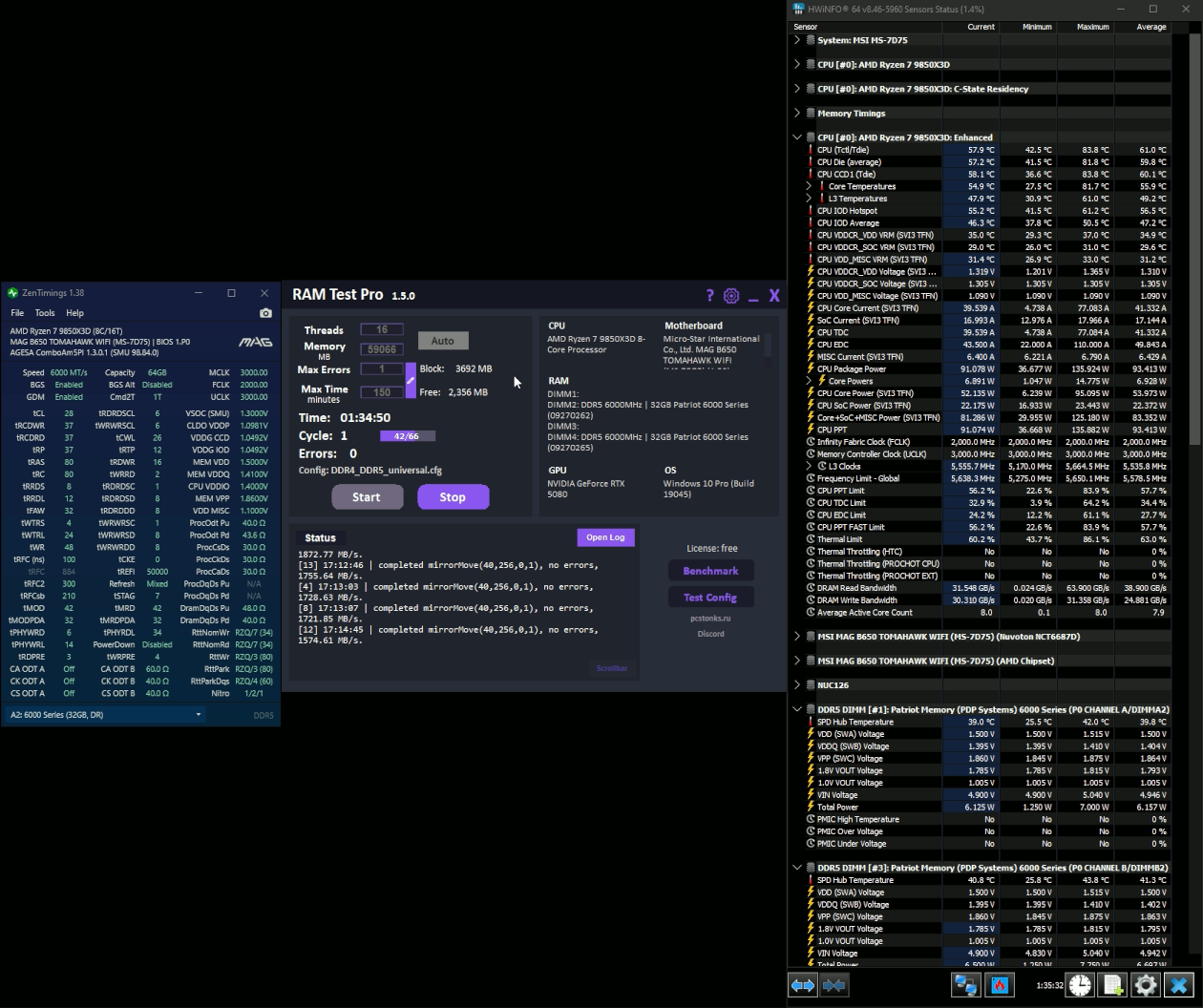

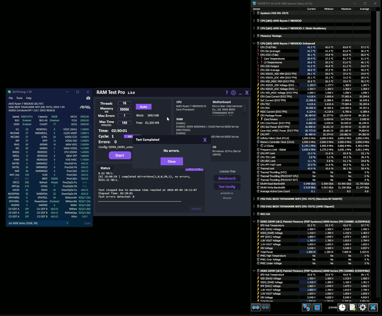

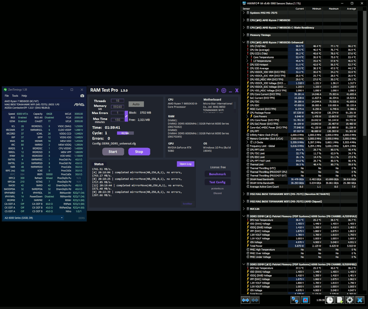

Anlık durum bu şekilde test devam ediyor. Maksimum 49 dakika sürmüştü önceki testlerde sonra error vermişti. @Ayhan Dönmez
Sorunsuz tamamlanmış.

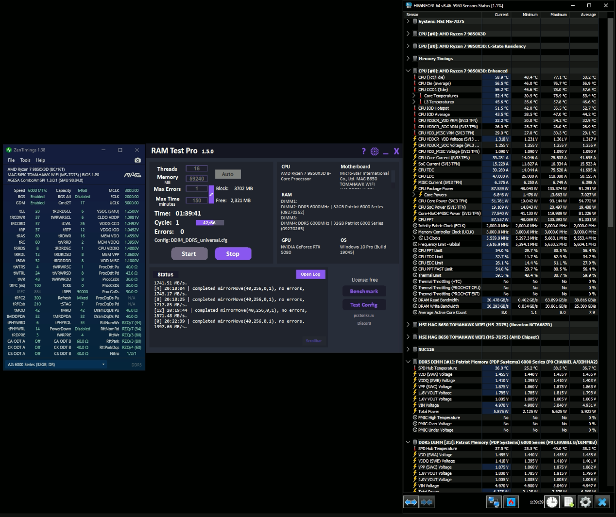

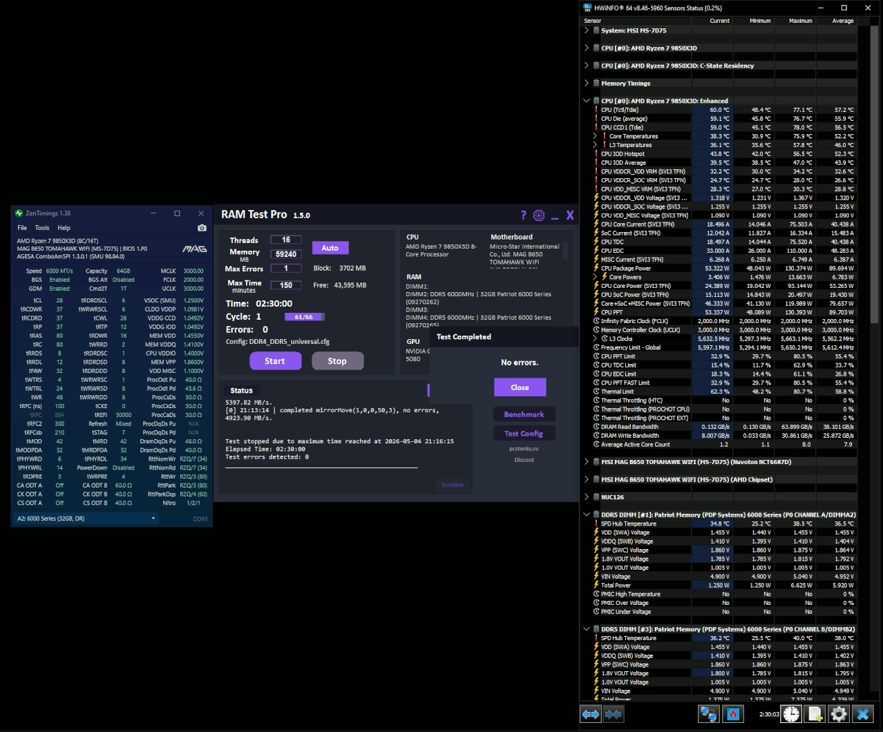

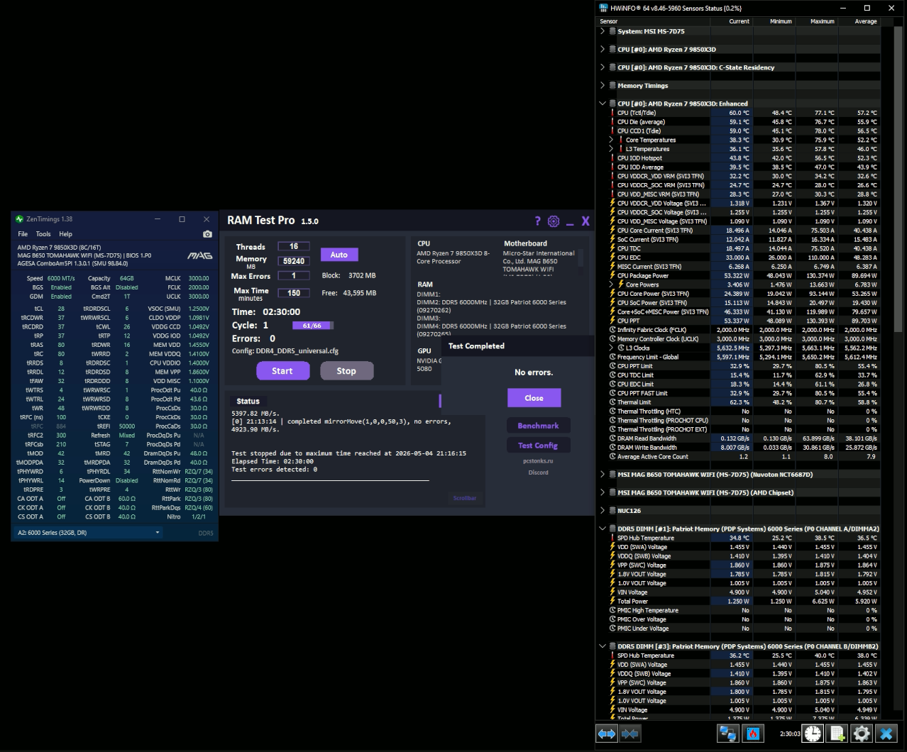

VSOC 1.25V VDD 1.45 tekrar teste aldım şu anlık durum böyle. PBO Auto'da.
VSOC 1.25V VDD 1.45 testi de sorunsuz tamamlandı. Daha iyi hale getirebileceğimiz bir ayar var ise deneyebilirim. @Ayhan Dönmez
M-die ya tRCD-tRP yapamıyor ya da SCL yapamıyor. Bunları kısmak çok getiri sağlamaz. Böyle kalabilir.
SD-DD olanlar 6 iken de Boot etmiyordu sende. Zaten sınır Timing'ler, A-die kadar tolere edemiyor.

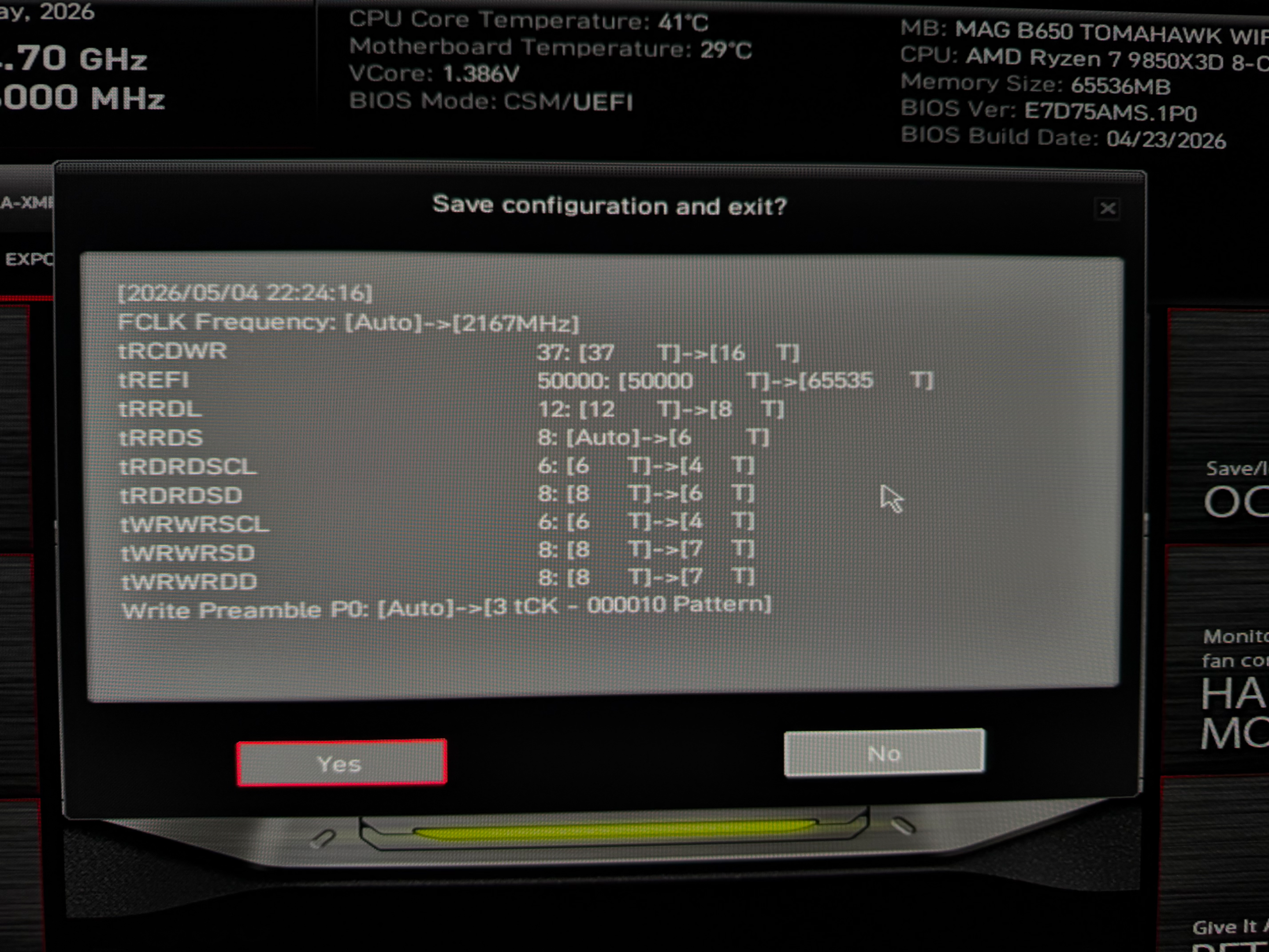

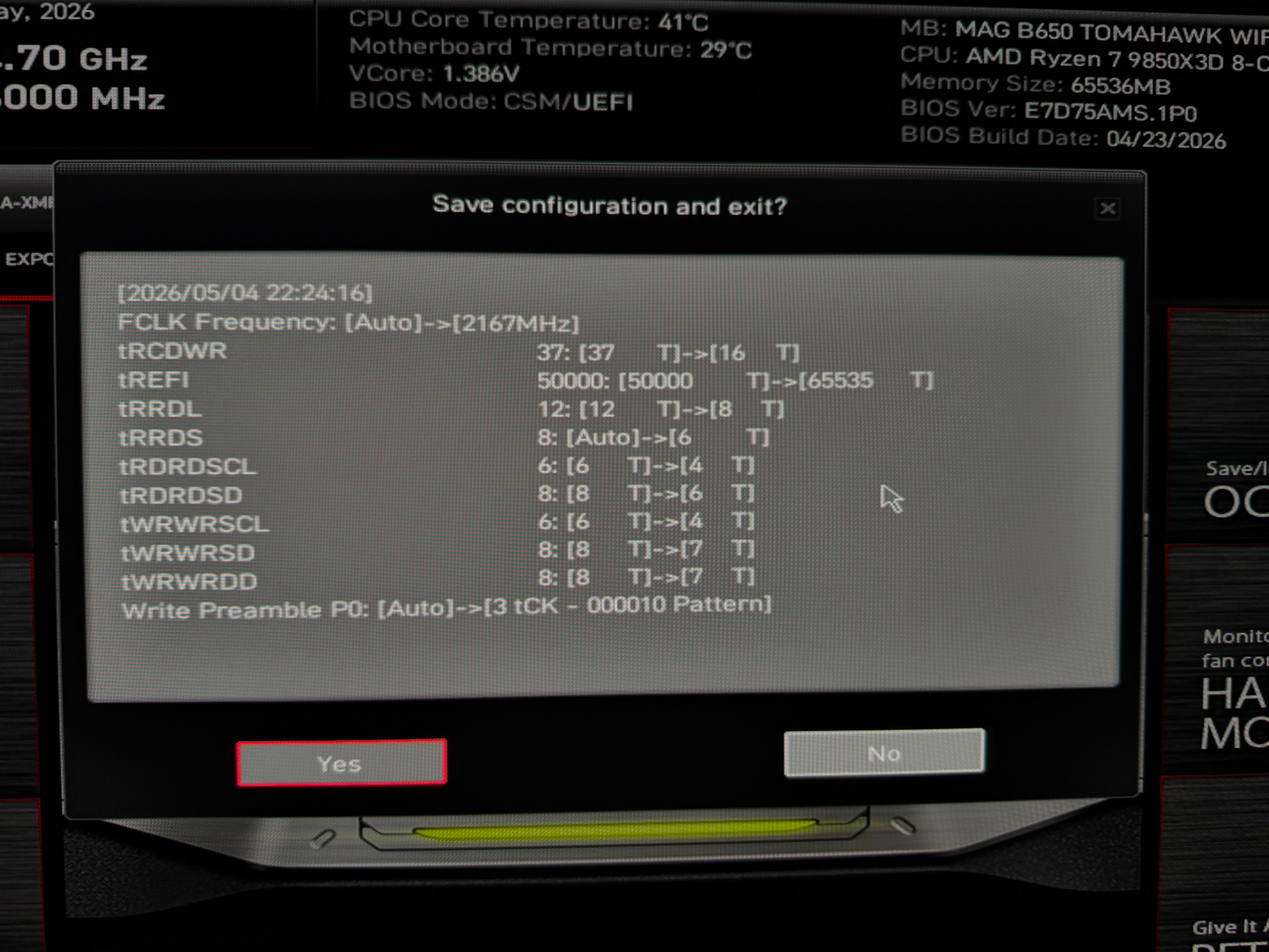

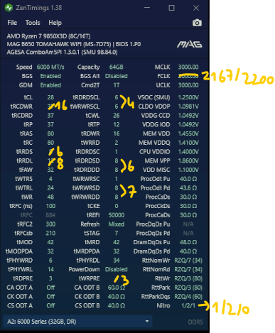

tREFI 65.535 deneyebilirsin, Nitro Control Line 0 deneyebilirsin. İşlemcin 2167-2200 FCLK açıyorsa onları denersin. SCL 4-4 denersin. SD-DD 6-6 bir daha denersin ama, 8-8 altı sende sanırım Boot etmiyor. tRCD-tRP 36-36 için ise yüksek VDD istiyor olabilir. Senin modül 30-40-40.

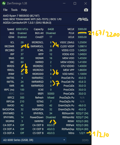

Anladım, şimdi tekrar @Yakuza arkadaşımızın verdiği görsellerle PBO'yu ayarladım LLC leride Mode 2 yaptım tekrar RTP testi yapayım mı OCCT mi deneyeyim?
M-Diedan kesin eminiz değil mi? 100ns olamayacağını söylüyor M-Die'da yapay zekalar
Eminiz, Refresh Mode değişti. Nereye olamıyor, hiçbir şeyden anlamıyor bu yapay zeka. Tamamen yanlış yönlendirip seni avutuyor.
Bu attıklarımı değişip programın alt kısmından A2-B2 iletin bana. Son hali böyle olursa daha iyi.
SCL 4-4 ya da tRCD ve tRP 37-37 hata veriyor. Onu da bulmak lazım hangisi ise.
RDSCL 6, WRSCL 4 kalabilir öyle bir durumda. tRCD ve tRP 36 yapılabilir vs. Bakılması lazım.

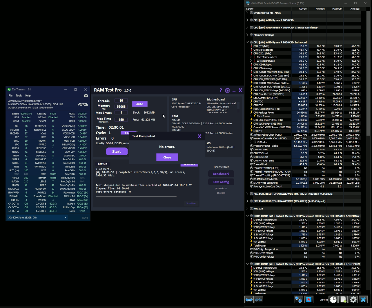

PBO Ayarları yapılıyken yapsam bir şey olur mu kapatayım mı tekrar?
Böyle ayarladım sanırım doğru @Ayhan Dönmez

Doğru, bu hata vermezse tRCD, tRP kaynaklı hata veriyordur.
PBO olayını senin özelinde emin değilim, VT3 geçiyorsa çok problem aslında olmamalı. Ama VT3'te 5.6-5.7 GHz Boost'layamıyor bu çip. RTP'de 5.8 dahi görür, sorun orada. İkisi ayrı frekans aralıkları. Voltaj ihtiyacı da farklı olacaktır.
Genel geçer kural olarak RAM Test anında PBO ayarları stokta kalmalı ki yanıltmasın. Curve Optimizer için VT3 ve Prime95 Large Test yapacaksın ikişer, üçer saat.
