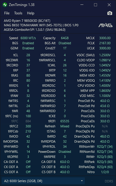

Olur öyle arada, siz yazım kuralları uymaya çalışın yine de. Arada gözden kaçan noktalar olabilir. Stabilite olayını dediğim şekilde halledip bence noktalayın. Neden hata verdiği konusunu sizde tam kestiremedim, 2200 FCLK sonra iç içe girdi. Bu tarz durumlarda mevcut stabil profili ben BIOS kayıtlarım. Sonrasında Clear CMOS işlemi yapıp sıfırdan kayıtlı profili yükleyip Train ettiririm. Arada Training Shift denen mevzu olabiliyor, Train bozabiliyor arka arkaya hata almak.

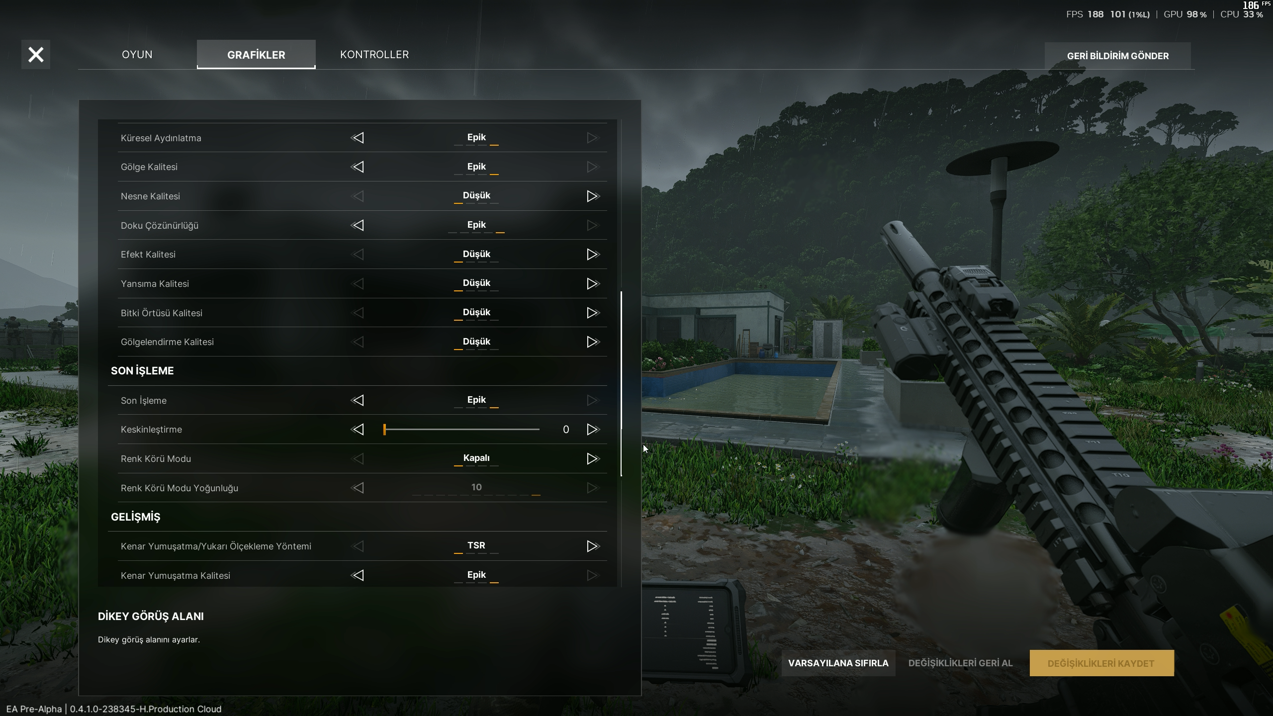

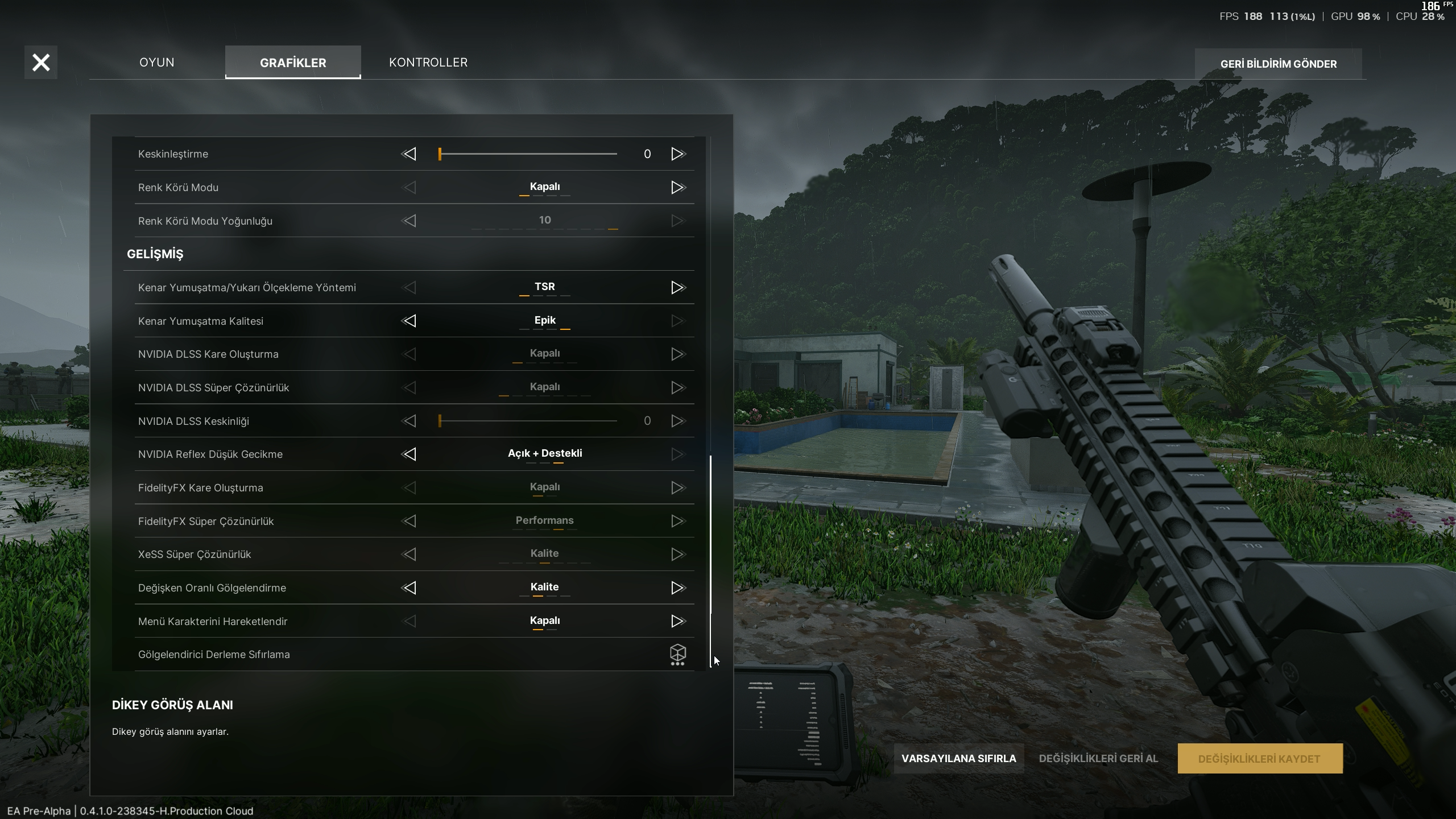

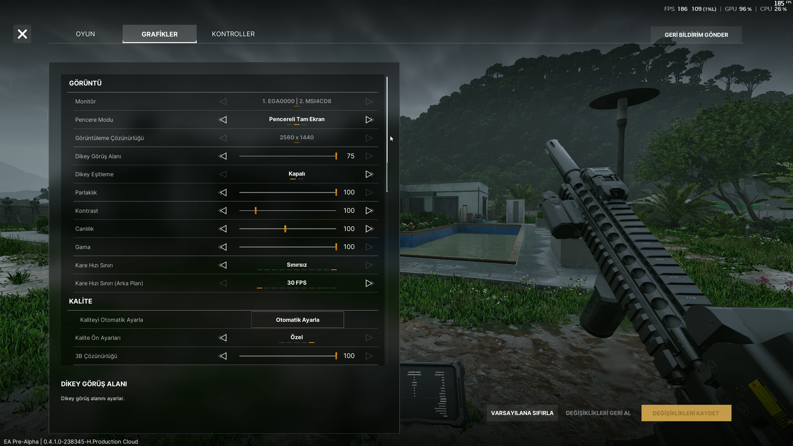

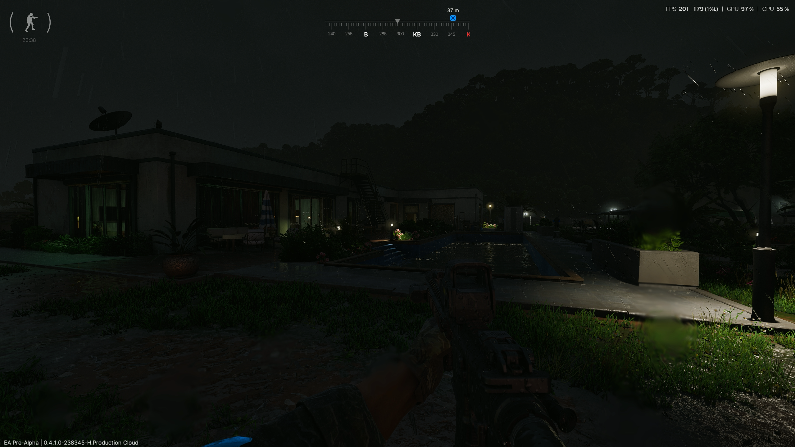

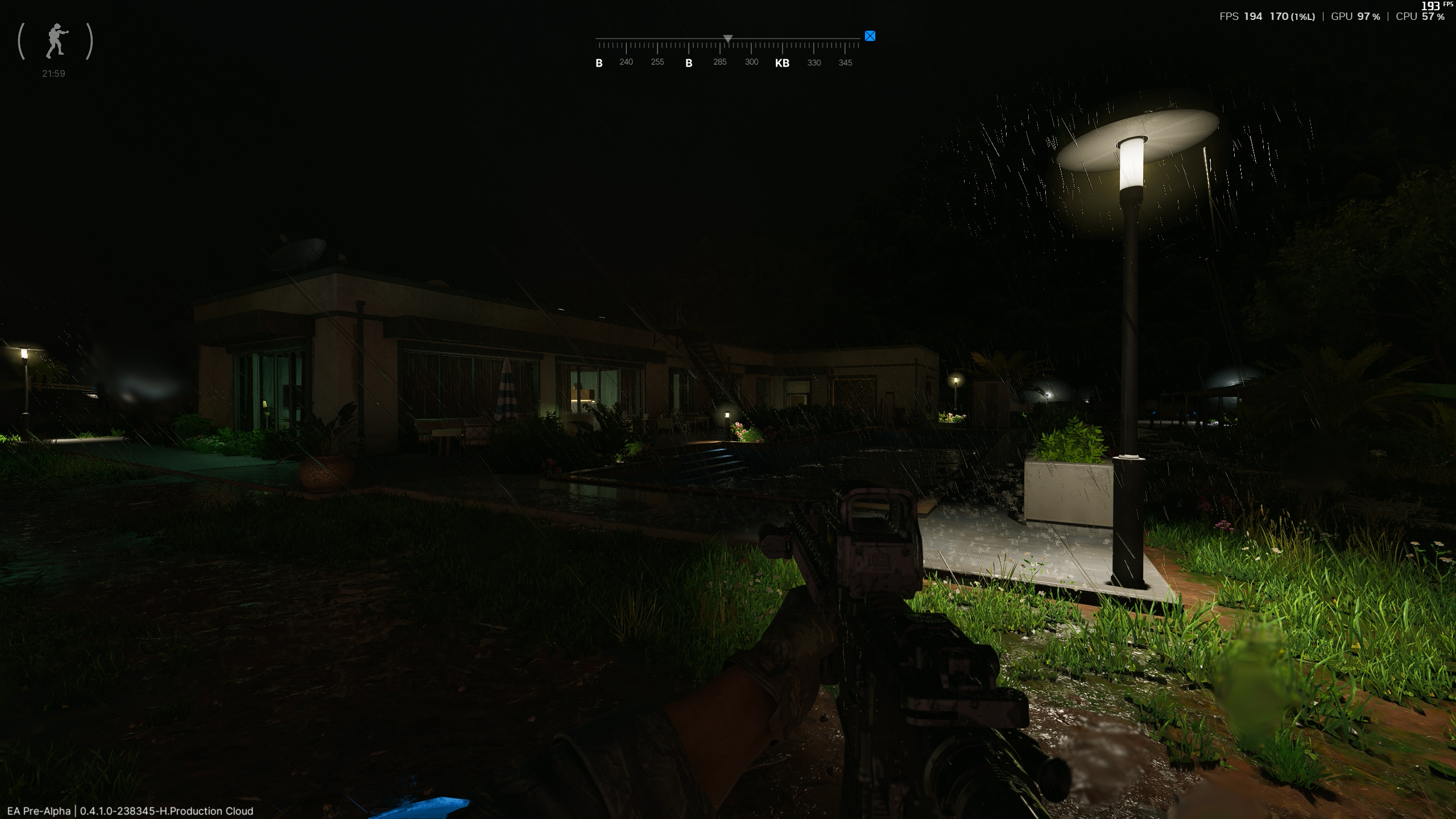

En son FCLK 2167'de ve Nitro 1/2/1'de RTP'den sorunsuz geçmiştik. VT3 testinde patladı. Onu BIOS'ta kaydetmiştim. Tekrar oradan yükledim, oyuna girerek test edeyim dedim. Grayzone Warfare'de DLSS veya FG açık olmadan %1 Low değerleri görseldeki gibi. Kasma, takılma, donma yok şu anlık.

En son FCLK 2167'de ve Nitro 2/1/1'de RTP'den sorunsuz geçmiştik. VT3 testinde patladı. Onu BIOS'ta kaydetmiştim. Tekrar oradan yükledim, oyuna girerek test edeyim dedim. Grayzone Warfare'de DLSS veya FG açık olmadan %1 Low değerleri görseldeki gibi. Kasma, takılma, donma yok şu anlık.
Bu sonuçları ana rehber altında da paylaşın, %1 Lows kısmı önemli. Halen daha konu altına gelip birkaç şahıs hiçbir işe yaramıyor, vs. gibi söylemlerde bulunuyor. Sizler bu algıyı kırabilirsiniz ancak.
Bana biraz düşük gibi geldi ama bilemedim. Şimdi RAM için yaptıklarımızı sıfırlayıp bir de aynı oyun ayarları ile tekrar bakacağım. Tabii ki konu altına önceki ve sonraki hâlini paylaşırım. İlgilendiğiniz ve uğraştığınız için teşekkür ederim, biraz uğraştırdım sizi. Tam yapamadık gibi, RAM’ler salmadı ama bu da bir başarıdır. :)
Eğer stabil değilse bu tarz sorunları yapar, 2000 MHz FCLK ile de tekrarlayın. Hata kaynağı saptamak çok önemli. @Xalionis 2x32 DR yapması zor, ona yapacak bir şey yok. @Yakuza gibi Corsair Dominator ve X870E Carbon olsa rahat olurdu. Sizin donanımla ancak bu kadar, X670 ve B650 çipset problematik.
JBAT1 pinlerden Clear CMOS işlemi gerçekleştirip kayıtlı profili yükleyin. Sonrasında hatasız profil ile oyun testleri gerçekleştirin. Clear CMOS önemli, Training Drift/Shift denilen mevzu olabiliyor.
RDSCL 6 ve SD-DD kısımlarını 8-8 ayarlamak gerekebilir sizde. Patriot daha altını yemiyor, IC ile alakalı. Sizde böyle bir durum var, hata kaynağı bunlar olabilir. tRCD 36 da yine yemiyor.
M-die uğraşılmaz, çok yorar adamı. M-die OC uygun değil, işi bilen adam dahi beceremez. Kaldırıp çöpe atar en sonunda. 24 saatlik testlerde rastgele hata üretiyor zaten.

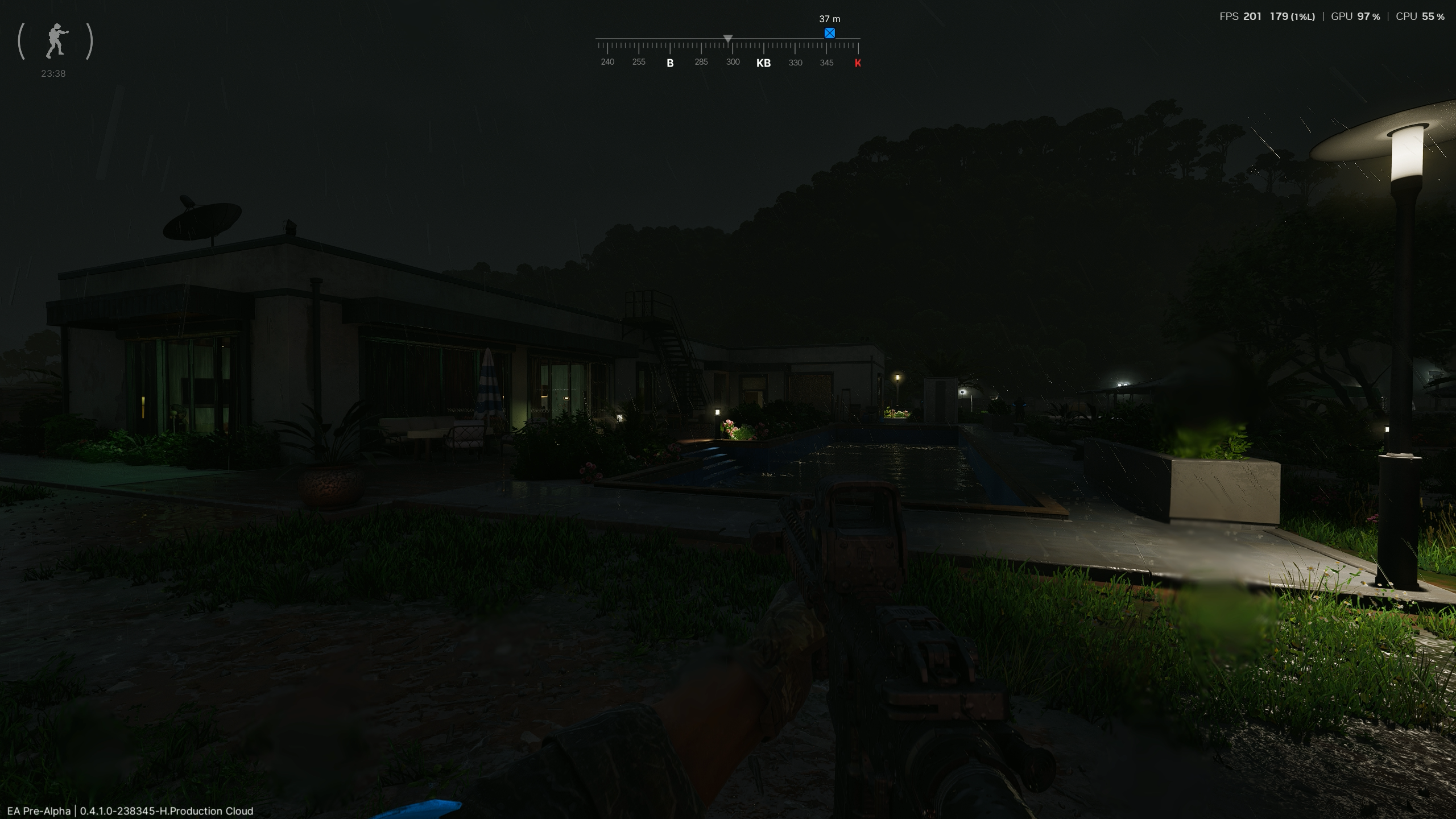

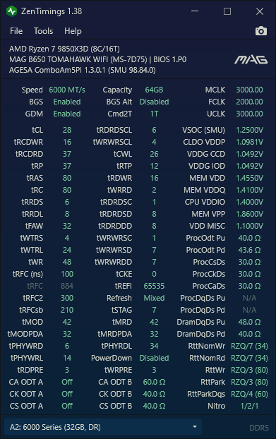

Bu görsel şu an sadece @Yakuza'nın vermiş olduğu PBO ayarları ile olan hâli. Bir de şimdi tekrar clear CMOS yaparak, RAM ayarlarının ve PBO'nun birlikte kayıtlı olduğu profili yükleyip ekleyeceğim.

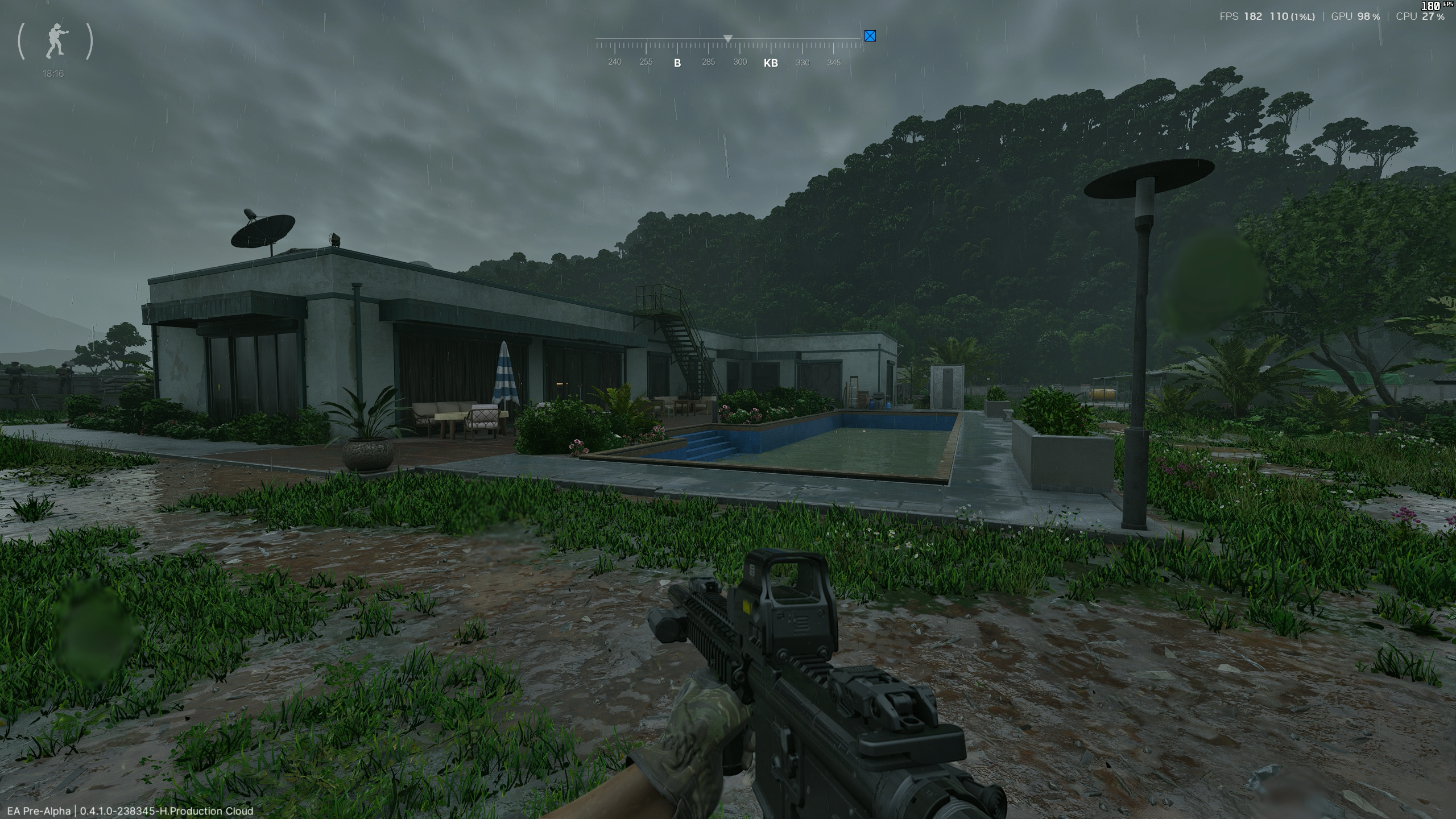

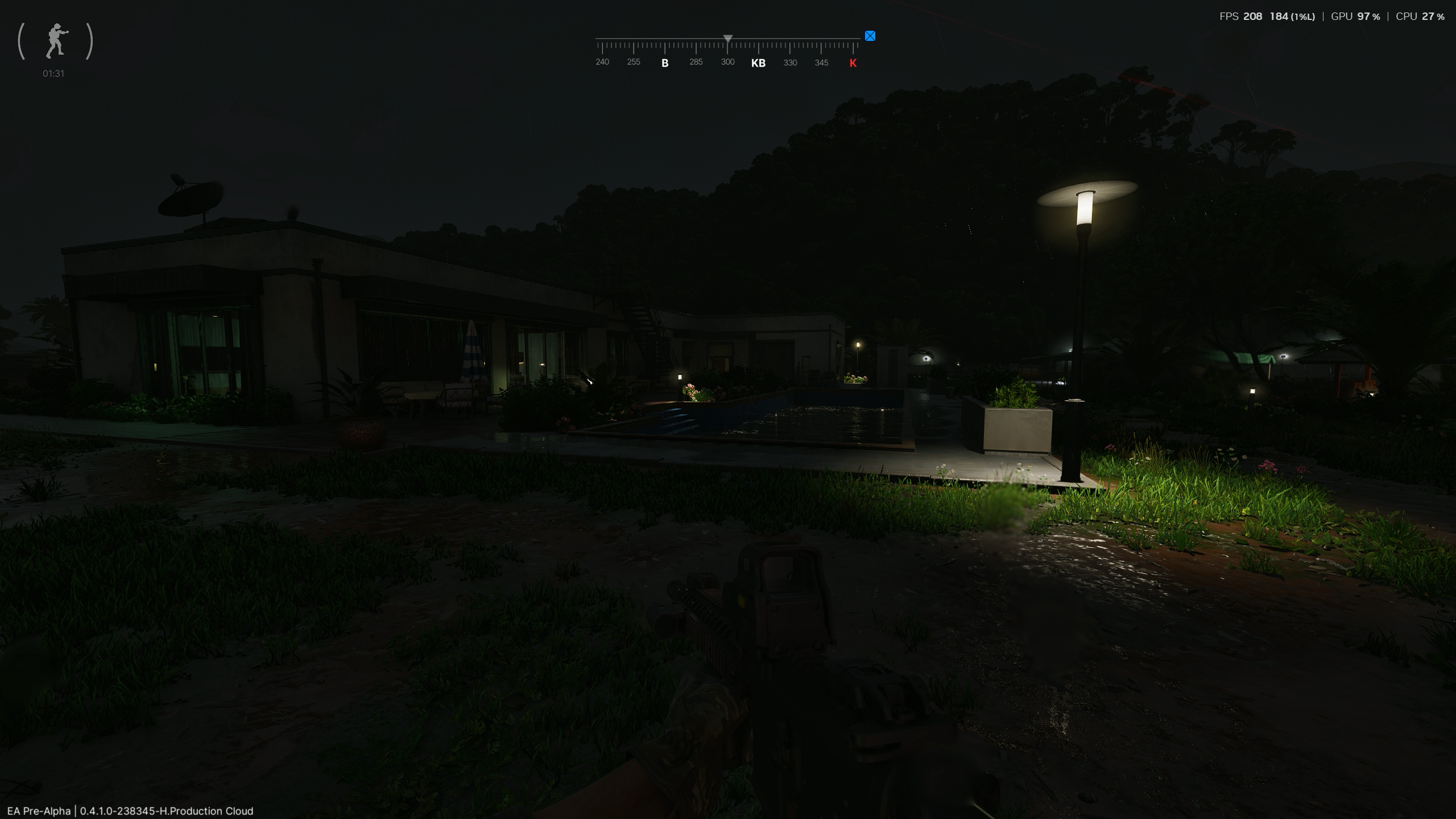

Bu da RAM ve PBO birlikte; bu işte bir terslik var sanırım. :D
Eki Görüntüle 246397
Eki Görüntüle 246398
Bu görsel şu an sadece @Yakuza'nın vermiş olduğu PBO ayarları ile olan hâli. Bir de şimdi tekrar Clear CMOS yaparak, RAM ayarlarının ve PBO’nun birlikte kayıtlı olduğu profili yükleyip ekleyeceğim.
Eki Görüntüle 246399
FCLK 2000 bırakın, birçok değişken aynı anda olmasın. FCLK 2167-2200 ya da RDSCL 4, SD-DD 6 kaynaklı bir instabilite varsa sonuçları olumsuz etkiler. SD-DD 8, RDSCL 6 kullanın Patriot özelinde. M-die modül sizin, H-die DR değil.

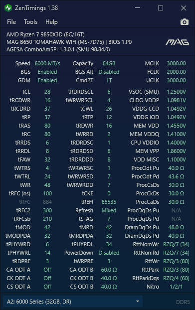

Eki Görüntüle 246408
FPS farkı var %5 kadar da terslik nerede onu anlayamadım PBO ayarlı hali daha düşük FPS mi veriyor?
Şimdi öyle yaptım. Ayrıca Nitro'da kayıtlı profilde 1/2/0 kalmış, onu da düzelttim; 1/2/1 yaptım tekrardan. Ama bir değişiklik olmadı gibi; birebir aynı FPS'i veremez zaten, anlık ortam değişiyor ama bilemedim.
Yok, hayır, PBO'lu hâli PBO+RAM'dan daha yüksek FPS yada aynı FPS'i veriyor gibi. :D

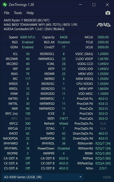

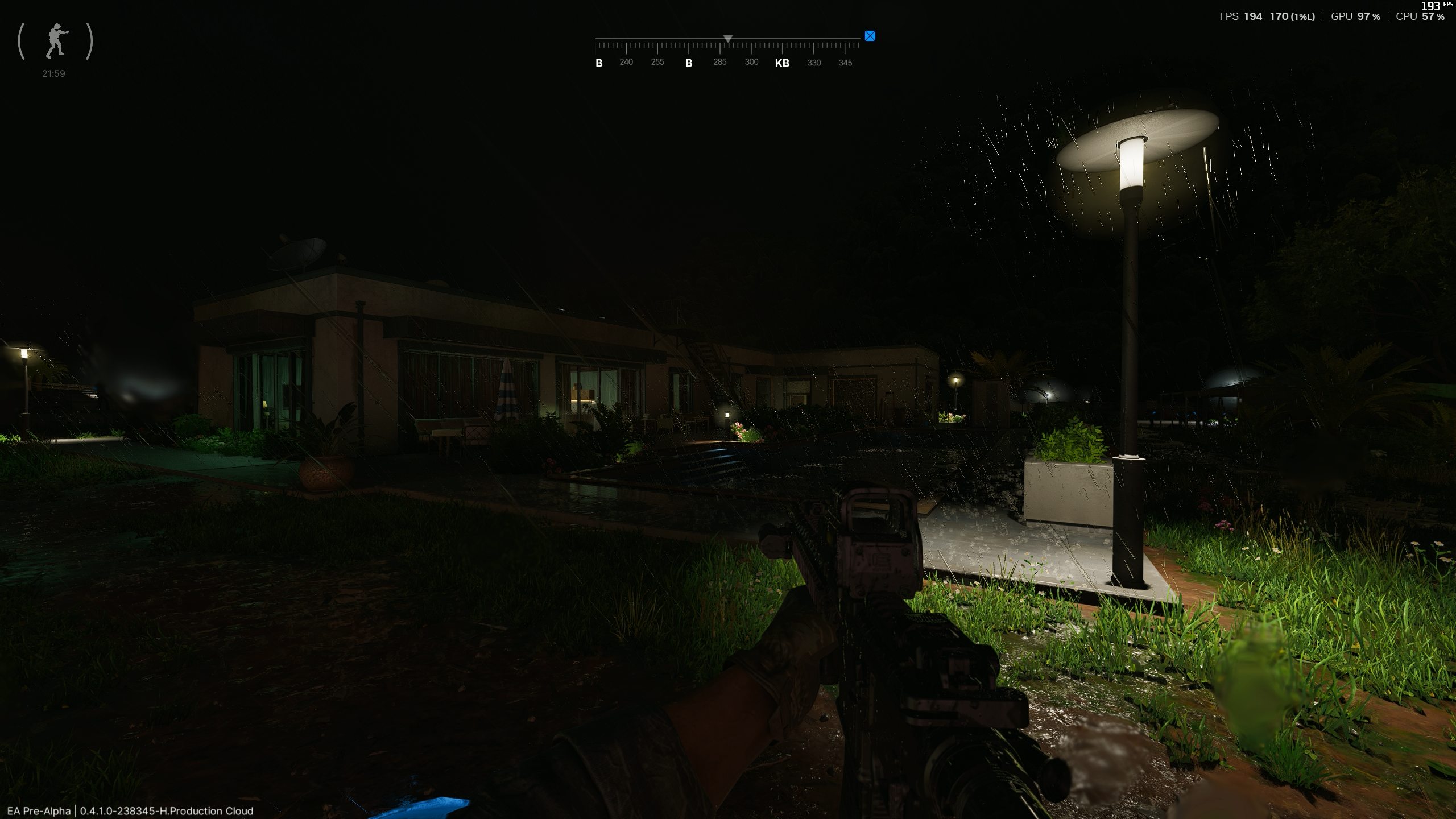

Yok, hayır, PBO'lu hâli PBO+RAM'dan daha yüksek FPS yada aynı FPS'i veriyor gibi. :DEki Görüntüle 246416

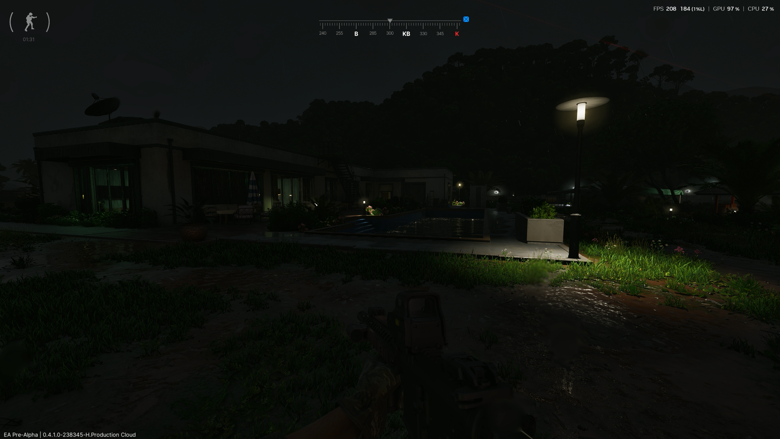

Eki Görüntüle 246419
CL28 olmuş işte, FCLK kaldırmıyorsa bırak böyle bile gözle görülür fark var %1'lerde.
