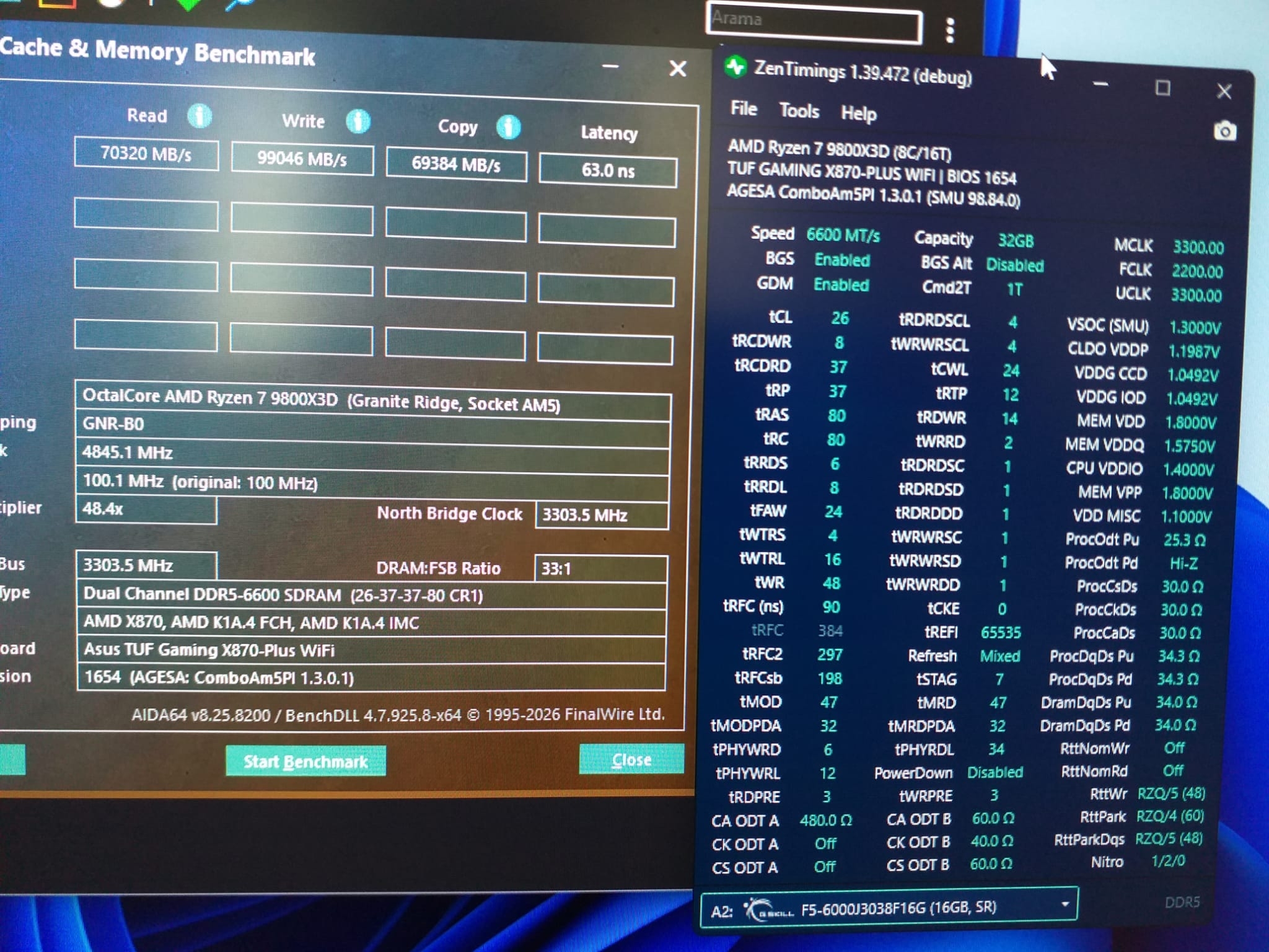

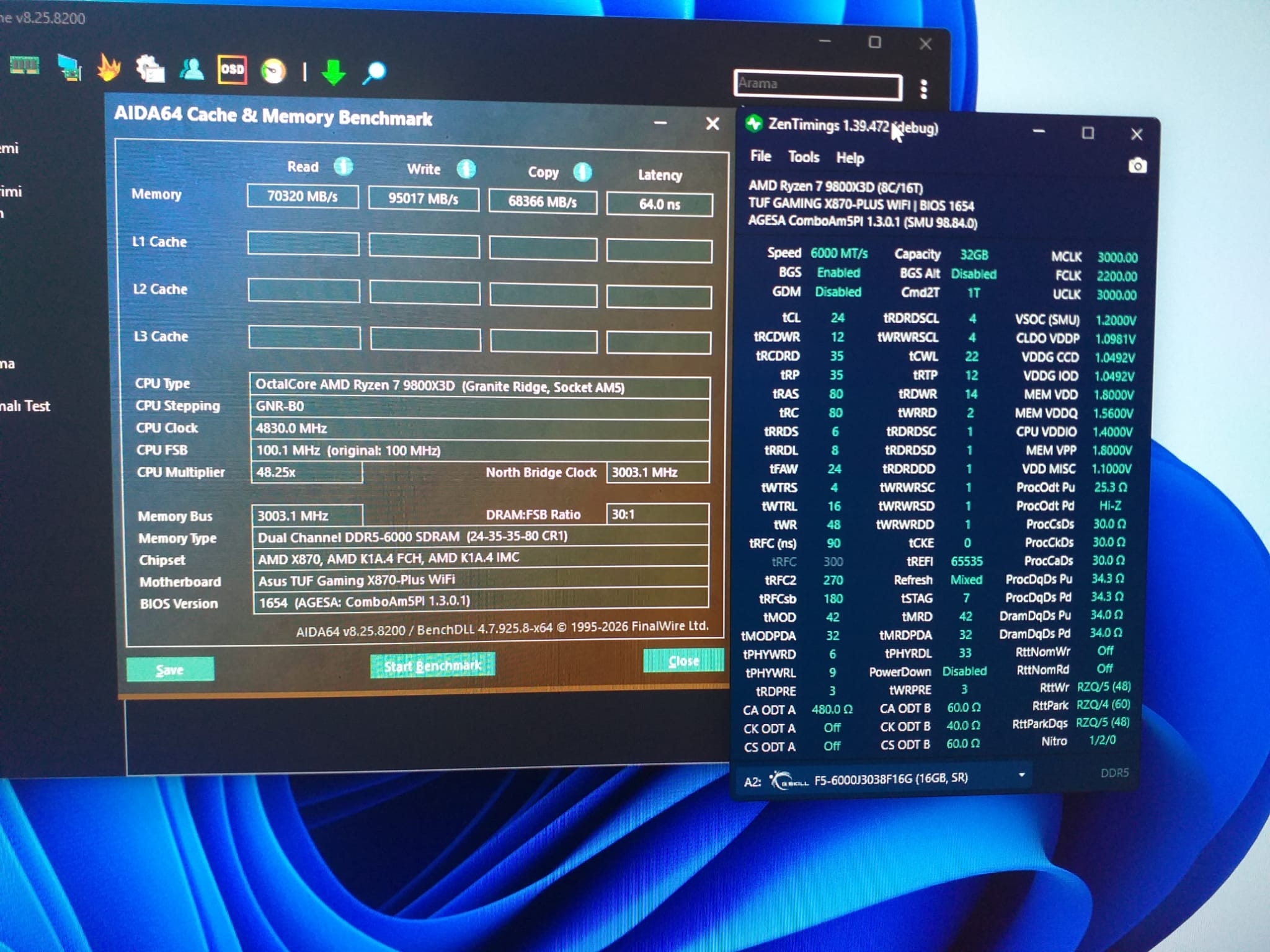

CL28 olmuş işte, FCLK kaldırmıyorsa bırak böyle bile gözle görülür fark var %1'lerde.

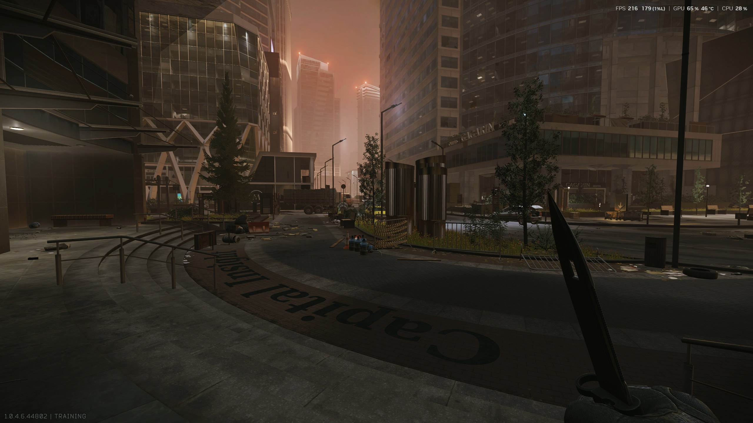

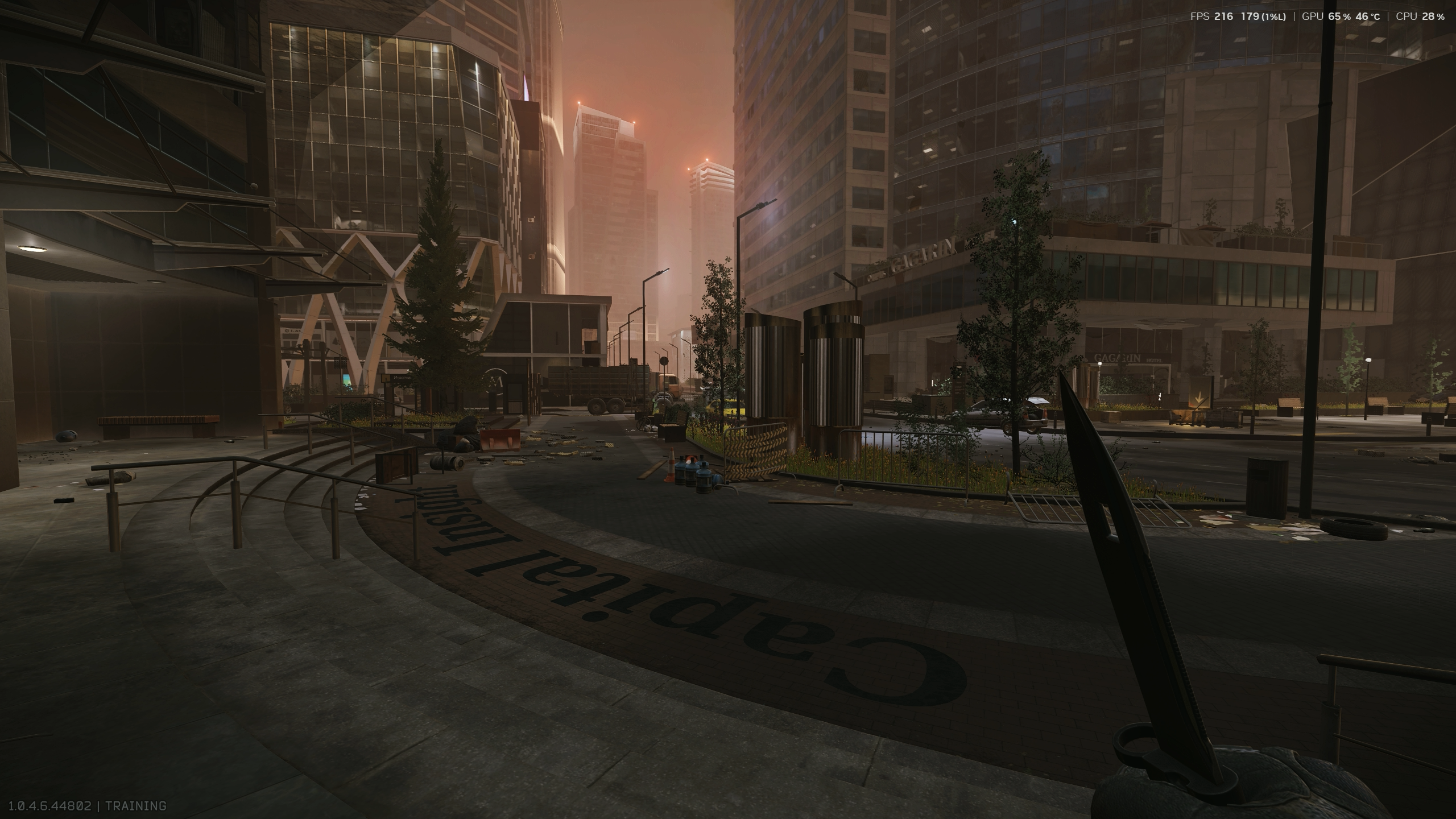

EFT de böyle mesela. Bu hali PBO + RAM ayarları açık hali
İşlemci X3D olduğu için Averaj FPS katkısı çok bekleme, %1 ve %0.1 takip et @Yakuza gibi. Onu da CapFrame programı ile bakmak lazım. NVIDIA App %0.1 göstertmiyor. Akıcılık parametrelerinde gelişme var.
Sağa sola çevirirken farkediliyor zaten ama o başta olan düşüş neden oldu onu anlayamadım. Clear CMOS yapınca düzeldi gibi ama artık ellememek lazım Ayrıca artık Memory Context Restore'yi açayım mı yoksa kapalı mı kalmalı?
Bir ekleme olarak da önerdiğiniz bir anakart varsa, anakartı da değiştirmeyi düşünüyorum. Eğer değiştirirsem, G.Skill olanlar ile bir deneme yapabilirim o zaman.
@Xalionis Mixed yerine NORM yapıp 496/527 tRFC1Kıyas et Tarkov'da. tREFI 65.535 kalsın.
NORM bazı oyunlarda daha iyi olabilir, bakman lazım. Mixed yeni algoritma, daha tam oturmadı. Zamanla düzelecektir. MCR ve PDM kapalı kalsın, Burst 1x aldıysan hızlı açıp kapar. Öyle daha iyi.

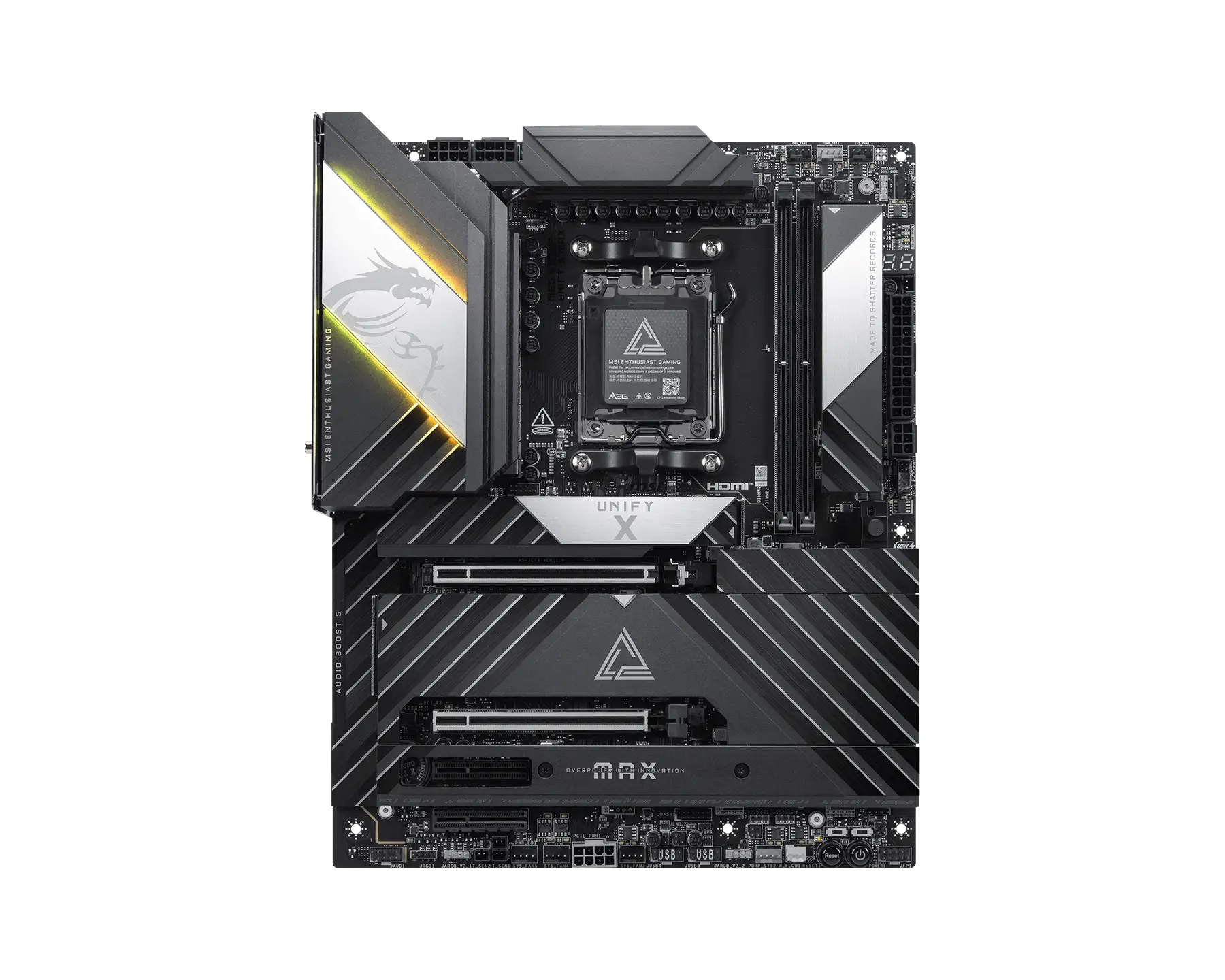

mATX kartlarda genelde Pump portu bulunmuyor, öyle bir durumda CPU_Fan takman gerekebilir. Kartları almadan önce bu tarz şeyleri incele, Lane Sharing muhabbetlerine dikkat et. Kartın Manuel'inde yazar. @Yakuza paylaşsın detayları müsaitken. 1 DPC karta yönelirseniz rahat edersiniz. MSI düşünüyorsan da minimum X870E Carbon olmalı. ASUS için 2 DPC tarafında X870E-E ve üzeri.

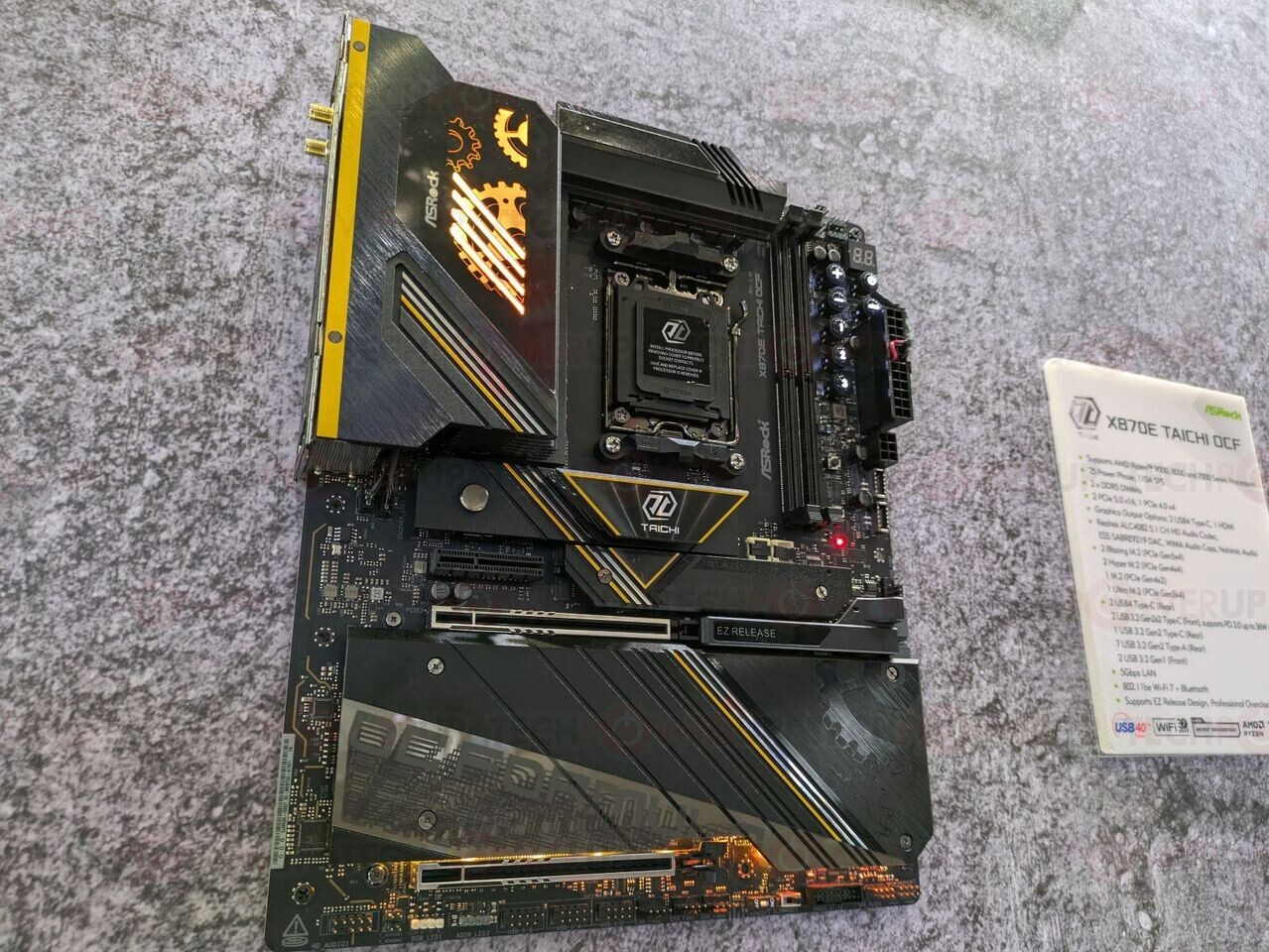

Bu 2 kartın TR pazarına girmesini bekleyin, çıkmaz ayın son çarşambası sanırım TR'ye gönderirler.

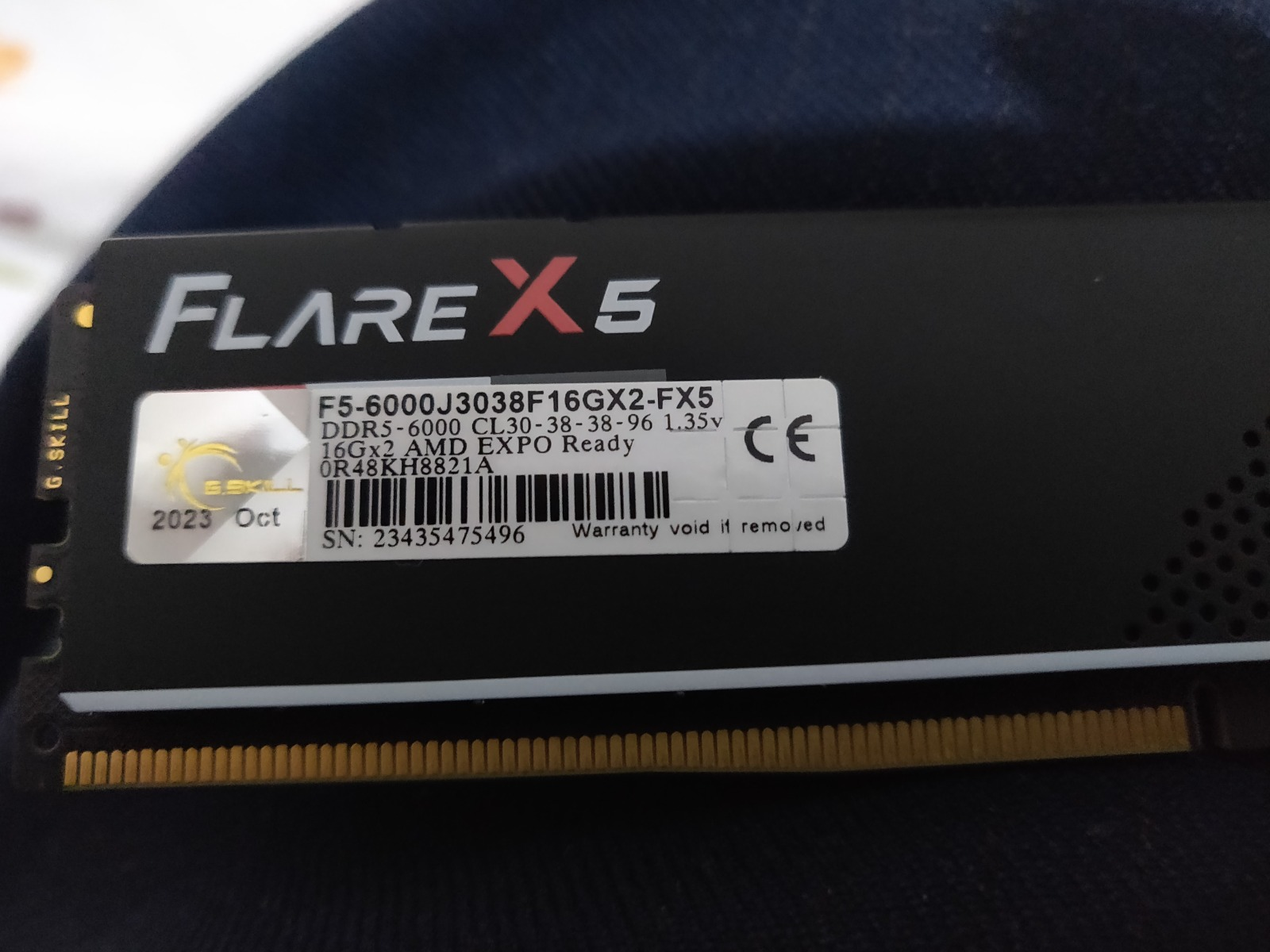

@Xalionis G.Skill olanlarda 20-21A ile bitiyorsa A-die, 20-21M ile bitiyorsa M-die. Bunu bu şekilde kesinleştirin, tRFC metodu vesaire gerek yok. İşleri karmaşıklaştırmayalım. Gayet net çünkü. Barkod kısmı ne ile bittiğine bakacaksın. 3. satır denk geliyor.
X870E Taichi OCF bekleyin dediğim gibi, 1 DPC kartlara yönelin. Diğer türlü RAM OC anlamı yok, çok uğraştırıyor. M-die'da yine OC uygun değil, 1.8V istiyor. Bu iki profili A-die 1.65V açıyor.
