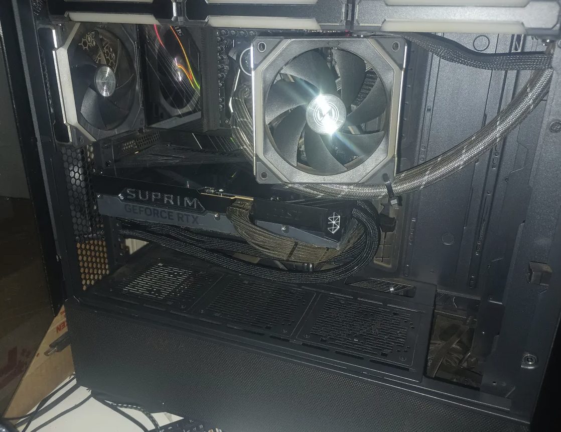

Elinde 1 tane ek fan varsa ekran kartının üzerine sabitlemekten başka çare kalmıyor. Günlük kullanımda gerek olmaz ama testlerde patlamasın diye.
Testlerde patlamasın derken kastettiğin nedir hocam?
Ekran kartının üstüne ram hizasında sığacak fan alanım yok ramler neredeyse ekran kartına değecek. Alternatife uğraşır mıyım; sıcaklık değerlerim optimal değerlerin çok çok üstünde değilse sanmam. Dediğim gibi görüntü sebebi de var. @Ayhan Dönmez de yorum gelince buna paralel bir ilerleyelim bakalım.
Eğer hata vermezse bu şekilde teste devam et, hata vermek zorunda değil. Silikona bağlı o durum. 60 derece zararlı değil, fan üfletirsen 45-50 sabitler. @bwsercan Ve oyunda bu kadar ısınmaz.
Hynix için testte 80 derece üzeri görmeyin, kafi. Fiziksel zarar durumu olmaz yani, 90+ riskli. Testte 60-75 arası normaldir, ama gereksizdir. Aktif soğutma ile 45-50 sabitler. Oyunda bu kadar ısınmaz yine. Test yükü fazla.

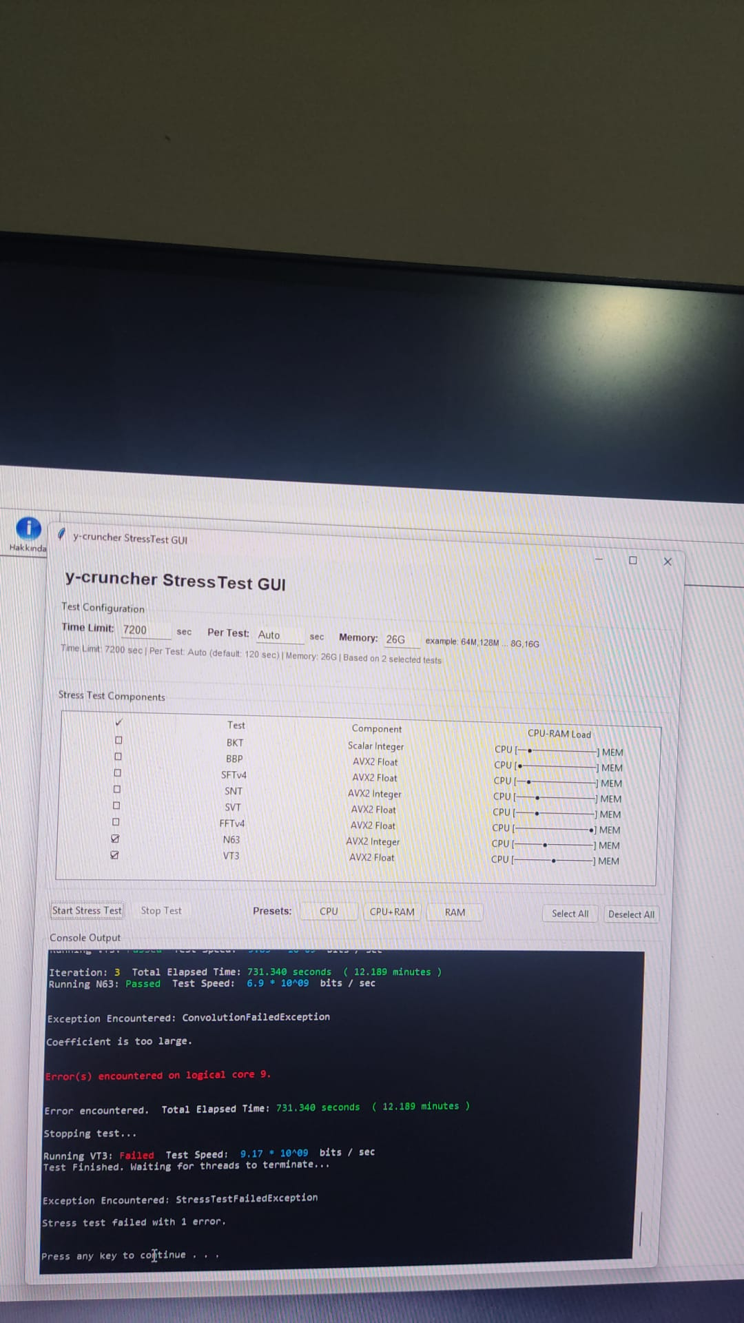

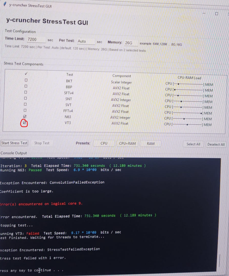

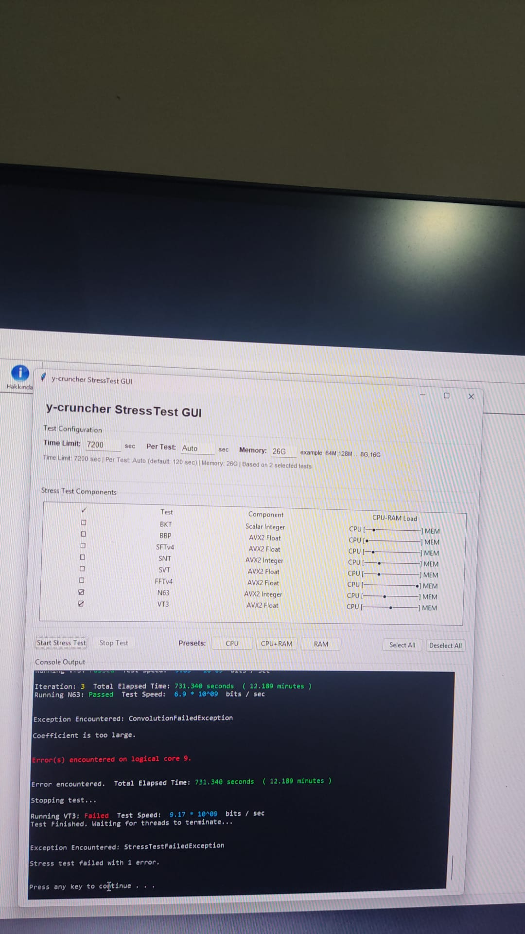

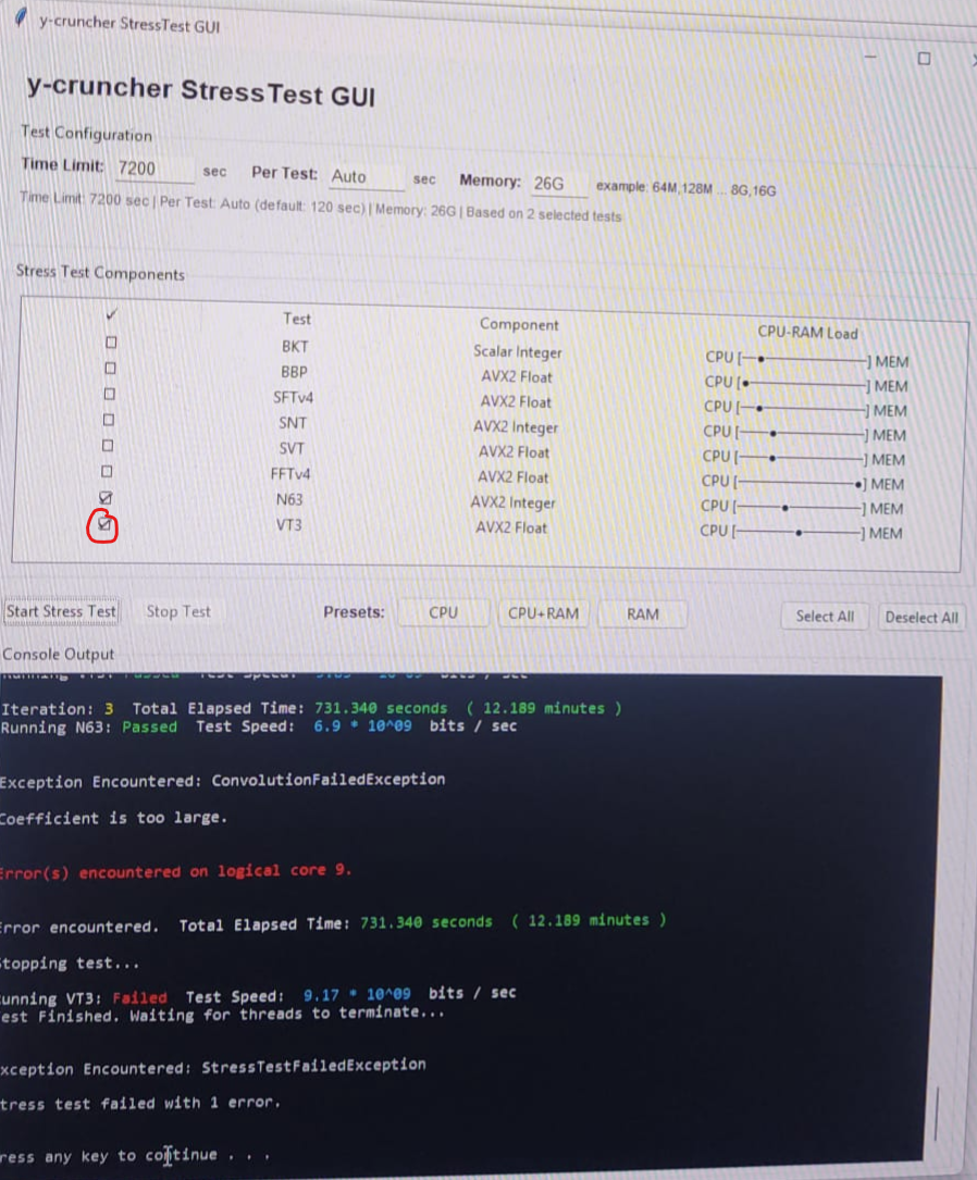

Hocam test sanırsam bitti. Ben dışarıdayım evden rica ettim böyle ekran görüntüleri arasında böyle bir şey fark ettim.
Eki Görüntüle 242731
Sadece VT3 başında tik olacak, N63 yapmasın. PBO ayarlarınız stabil değil, o yüzden Logical 9 hata vermiş. Core 4 ediyor.
@bwsercan PBO ayarları sizin neydi? Son halini hatırlayamadım. PBO-Advanced kısmından sonraki tüm ayarlamaları iletin. -25 All Core ise -20 denenmesi gerekli.
Global C-State kapalı konumda tutun bir de.
Yanlışlıkla seçmişim. N63 açık test yapmış olmam test sonuçlarının doğruluğuna etki eder mi?
Ne dediyseniz yaptım. Kapalı. Scalar 6X, +75 MHz, thermal limit 88 derece, -25 all Core. RAM ile ilgili bir sıkıntı yok değil mi bu arada? O adım tamam ise eve geçince tavsiye ettiğiniz bir sonraki adım ne ise gerçekleştireyim.
