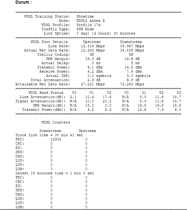

Tamam kullanıcı arayüzüne girdim burdan neye bakmam gerekiyor. Bağlantı durumu sekmesinde bir sıkıntı yok, zaten türk telekomu arayıp sorduğumda onlar da bi sıkıntı yok dedi.
    18,7 KB · Görüntüleme: 57
    5,2 KB · Görüntüleme: 55
Gayet iyi değerlerdesiniz. Muhtemelen anlık ping yükselmeleri o anki sunucuya bağlı gibi.
