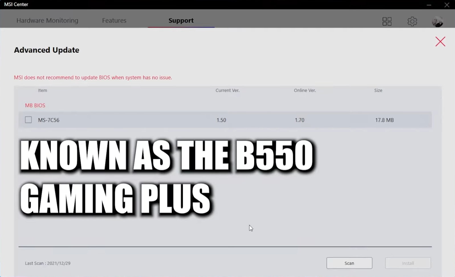

@Fatihkilic MSI Center yazılımından güncellemeyi denedin mi BIOS, o program vasıtasıyla da güncellenebiliyor, bir bakar mısın ona
@Fatihkilic Bu yazılımdan support kısmından advanced update geç, oradan scan diyip tarat, bu şekilde güncellemeye çalış. Bu da olmazsa garanti yolu göründü. Dışarıdan sen fiziksel olarak yazamazsın çipe ancak garanti yazabilir.
@Fatihkilic https://www.technopat.net/2022/07/12/msi-anakartlarin-biosunu-windows-uzerinden-guncelleme/
