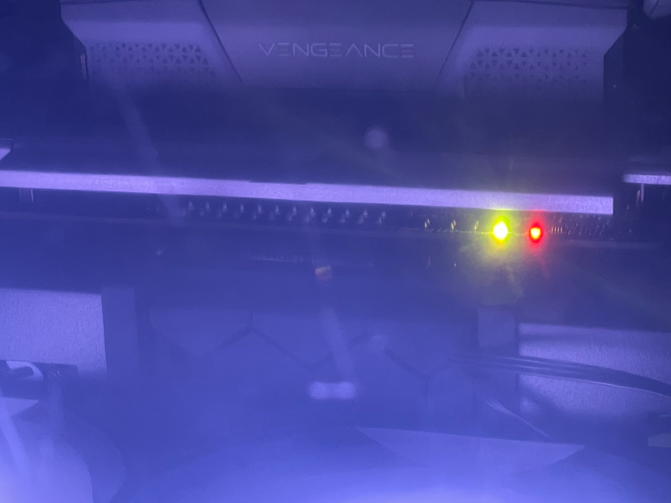

Merhaba,
Yeni topladığım ekran kartsız ve görüntü almak için montajladığım sistemde anakartta CPU kırmızı ve DRAM ışığı yanıyor ve görüntü gelmiyor.
Anakartım MSI B650M Project Zero işlemcim R7 7800X3D. Sorun nedir?
Eki Görüntüle 194425
Soğutucuyu takarken fazla sıkmış olabilirsin, RAM'ler oturmamış olabilir. Onları kontrol eder misin? Mümkünse soğutucuyu çıkar sadece işlemcinin üstüne koy öyle test et.

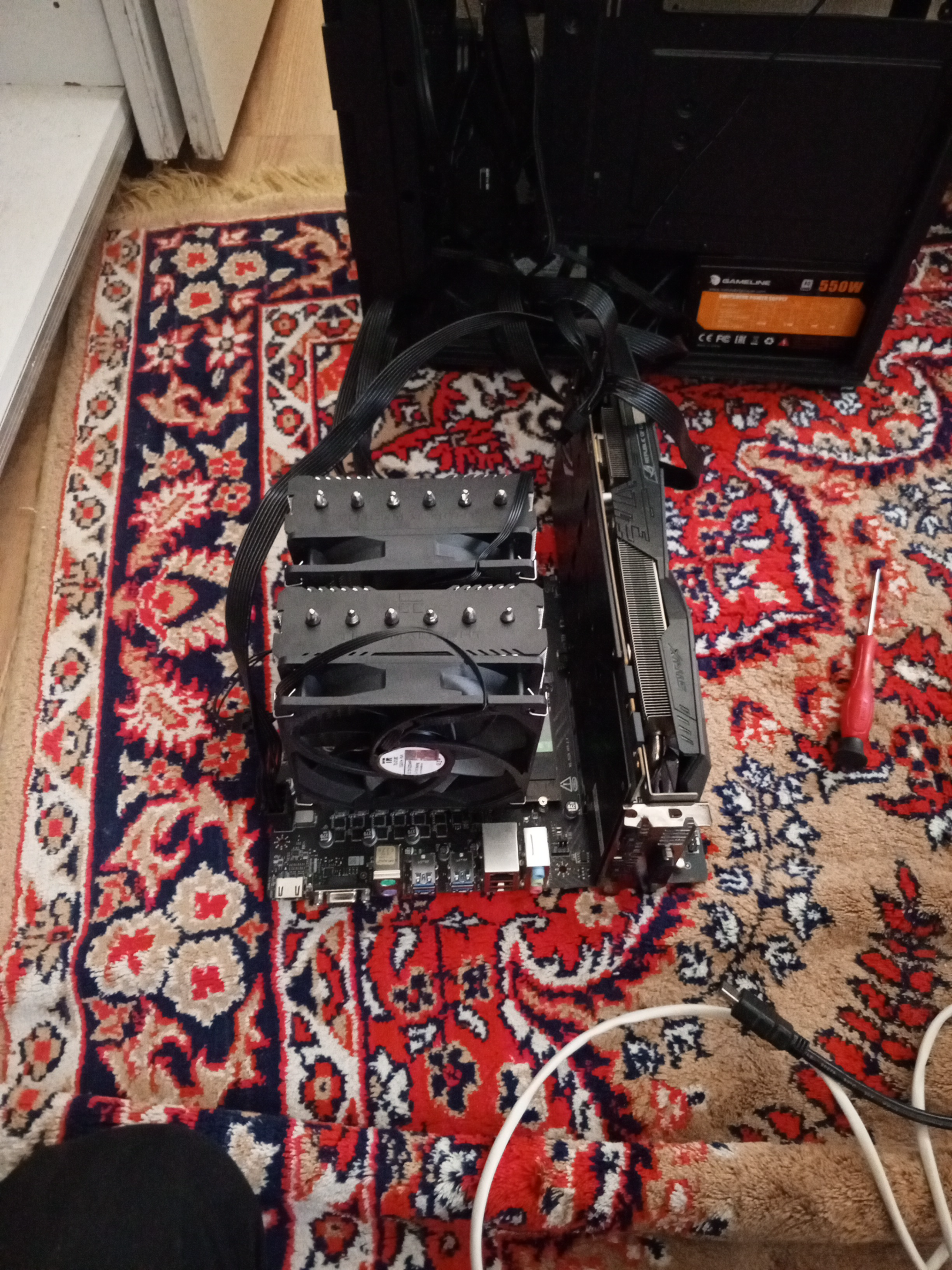

Evet hocam. İşlemcinin üstünde baskı varsa denemiş oluruz. Olmazsa da @20424 hocamın dediği gibi tek RAM takılı çalıştırın.Hocam soğutucu Thermalright spirit 120 Plus V2 montaj videolarında söyledikleri gibi yapmıştım bir arkadaşta çok sıkmışsın dediğinde gevşetip denemiştim fakat aynı sorun vardı dün akşam soğutucuyu ve işlemciyi çıkarıp baktım anakart pinlerinde kırık var mı diye fakat herhangi bir sorun göremedim ikisinde de yine de söylediğiniz gibi vidaları takmadan denemeli miyim?
RAM'ler yanlış slotta olabilir, 2. ve 4. slotta olacak, ilk aşamada soldan 2. slotta tek RAM ile açıp BIOS güncelleyip 2. RAM'i eklemek lazım.
Neden sorun olsun ki hocam? Şimdiden kolay gelsin.Tamamdır eve gidince deneyeceğim kasayı yan çalıştırmamda sorun çıkmaz değil mi?
Evet ilk deneyim masaüstü konusunda ama YouTube'dan videolar izleyerek arkadaşlarıma danışarak hiç acele etmeden doğru şekilde yapmaya çalıştım.
