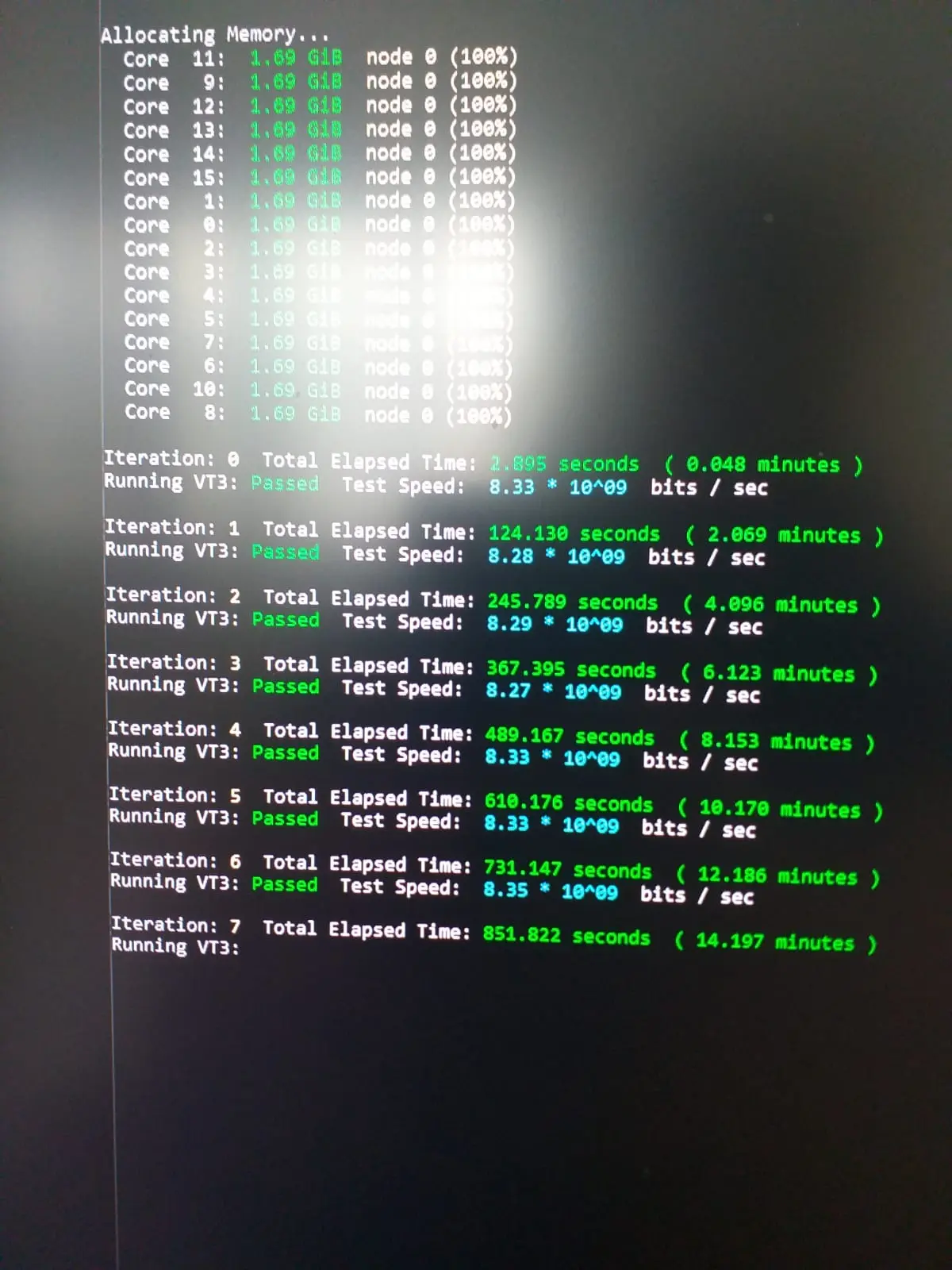

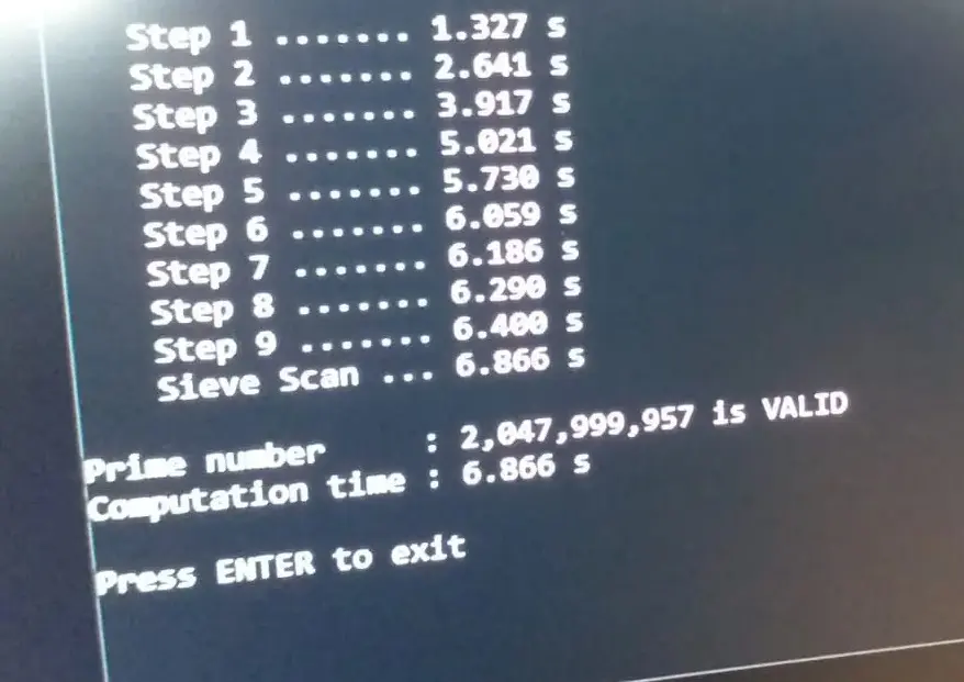

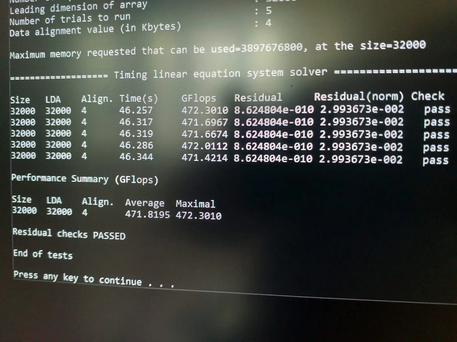

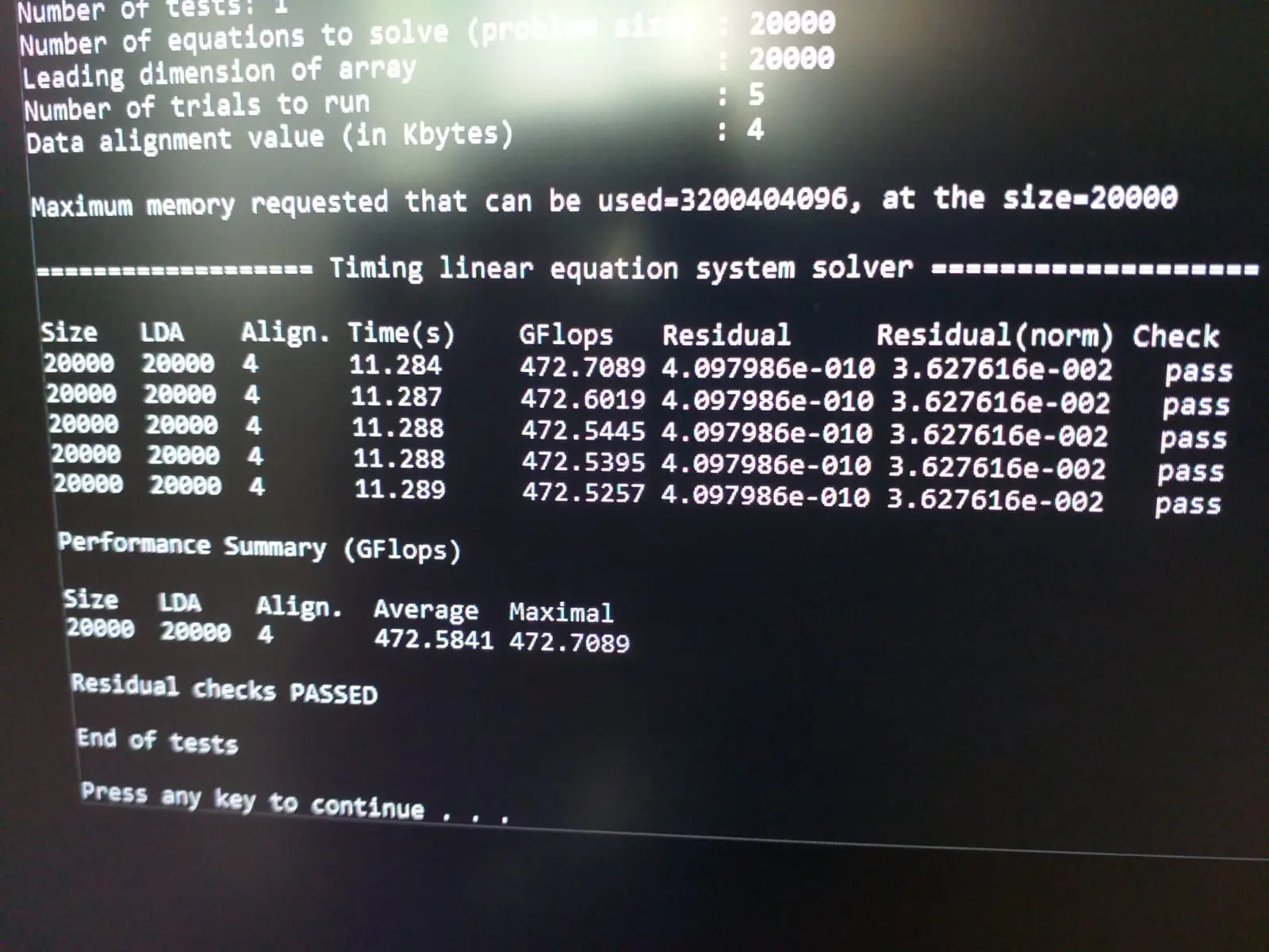

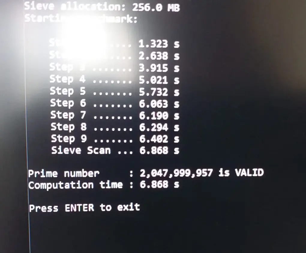

EXPO açamıyordum bir RAM'le. Tabii QVL listte de yoktubu RAM sonradan iade etmek zorunda kaldım. RAM konusunda da bir şüphelendim o yüzden. Gerçekten o sticklerden birisi bozuk muydu yoksa işlemci ya da anakart mı trainleyemiyordu bir türlü bilemedim. 14 günlük süre geçmeden hemen iade ettim zaten. 6000 CL30'a die RAM'lerdi bu arada. Tek tek denedim stickleri A2-B2 slotlarında, 1 tanesi hiçbir şekilde EXPO açınca OCCT large testte 1dk içinde hata veriyordu. Sonra G.Skill aldım o da m die geldi şansıma işte. RAM'den de şüphelenmedim değil yani genel olarak. BIOS'ta fclk vesaire değişirken mesela BIOS donduğu oldu random zamanlarda, her şey stoktayken de oldu bu arada. BIOS donması sebebi ne olabilir bilmiyorum milyon tane sebebi var. Fclk menüsünde özellikle test ettim mesela oraya mouse ile tıklayıp klavyeden seçim yaparsam hiçbirinde donmadı ama mouse ile devamlı fclk 2000 2200 vesaire değiştirip durdum save and exit yapmadan. Sadece tıklamak donduruyordu yani. USB Wi-Fi'li mouse var, bendeki klavye fareyi söküp Wi-Fi mouse klavye ile denedim yine sonuç aynı bu arada.

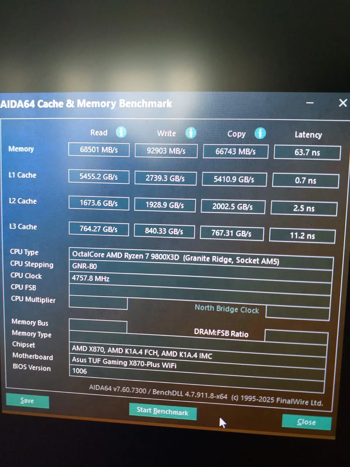

@deadfellow 6400 C28 1.55-1.6vdd arası denerken vddq 1.4 vddio 1.4 yeterli mi sizce? Vddq 1.45 mi olmalı yoksa, Vddio'yu 1.45 yapmak çok istemiyorum. 1.4 yeterli olur mu emin olamadım.
