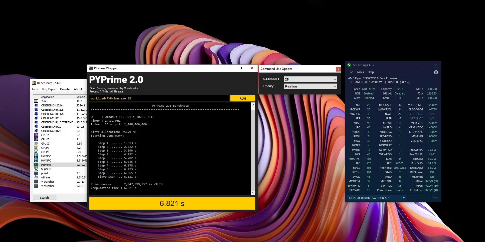

Testi güvenli modda mı yaptınız yoksa normal windows ortamında mı? Ben hiç 6.6 ları göremedim en iyi ihtimalle 6.7deyim o da oynak bu arada. Siz mesela 6.68 aldınız bu değer 6.98 6.88 falanolması normal mi? Bende böyle çünkü, güvenlide biraz daha yakın çıkıyor değerler ama 6.6 hiç görmedim. Nitro 1-2-0'da olmasına rağmen. Fclk 2133 ondandır belki bilmiyorum.Eki Görüntüle 142930
Timing değiştirdiğinizde eğer daha kötüyse bu testte daha yüksek gecikme alırsınız. Oyunlarla FPS ölçmeye çalışmak çok zor ve verimli değil. Çok fazla değişken var.
Benim gibi pypprime 2B testi yapıp SS atabilir misiniz?

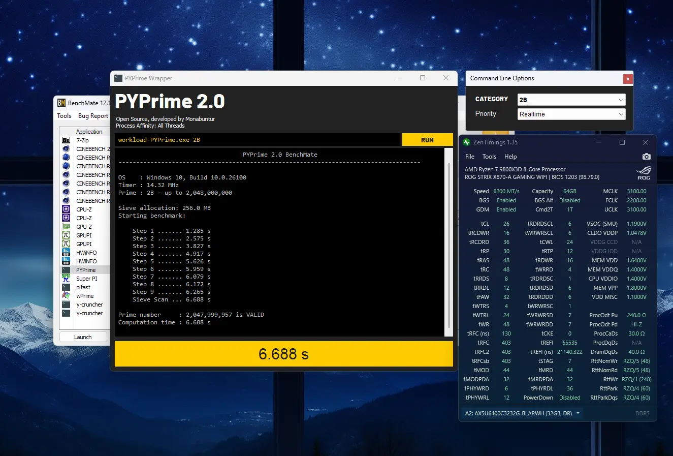

@11115 Windowsta en iyi ihtimalle böyle. Güvenlide 6.7 oluyor. Bir yerlerde yanlışlık var mı bilmiyorum sizinki çok düşük fclk ile de alakalı olabilir.
Ben bu testte adamakıllı stabilite yakalayamadım hiç ne 6000de ne 6200de. O yüzden kıyaslama yapamıyorum malesef.

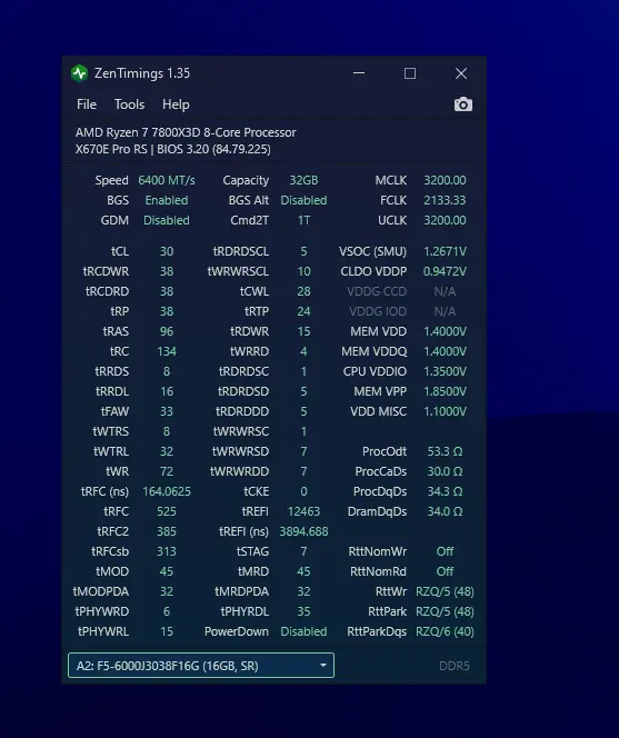

Şöyle bir değişiklik yaptım sonuç böyle geldi. Ama oyunda düşük fps için değer miEki Görüntüle 142930
Bu ramler m die o yüzden böyle sonuç bence. trfc düşmüyor fclk 2200 stabil değil. trcd trp 37 birinden biri stabil değil vesaire vesaire. M die pişmanlıktır.
Bunu günlerce test ettim stabil ama oyunda düşük fps fark ettim ben bilmiyorum aynı sahne kıyasladım. Niye hata vermıyor bu test programları o zaman anlamadım ki. Şu tras 58 de belki sıkıntı yapıyor gpu kullanımı %0 mevzusu, ya çok düşük socta oluyordu ya da tras 30'da oluyordu çünkü. Bu kadar zor olmamalı şu işlemci ramleri adam etmek.
M die 160 ns altı imkansız gibi bir şey zaten trfc ns cinsinden bakarsak m die sınırı 160 diye biliyorum. Sevmiyor bu lanet olası ramler 160 altını. A die 120 yapıyordur. Ne diye satıyorlar şu ramleri hala piyasada, samsung b die olsa bu kadar üzülmezdim, onun kaderi belli en azından.
@11115 Yola geldim, gear downu kapadım bir de öyle deneyelim. Bu üstteki attığım profil ses kesilmesi ve tekleme yaptı yine oyun ve youtubeda. Trastan şüpheleniyorum onu artırdım artık. Gear down ne kadar ns eklıyor bılmıyorum da buıldzoıd acardı acsaydı uğraşılcak iş değil. Hata yok bir şey yok 1 ay açık tutmamız lazım gear down kapalıyken artık buna kanaat getirdim
2133 fclk da stabil değilse artık hiçbir şey demiyorum.
Gear down kapatınca hem daha gevşek timing hem daha fazla voltaj gerekiyor zaten direk instabilite kaynağı. Gdm kapalıyken stabilse açıkken de stabil oluyor her türlü o açıdan. Ama kapattık da noldu büyük bir soru işareti var burada. Yarattığı instabilite ile uğraşmaya değmez.
Stres testi açtık 3-5 dakika 3-5 saatte hata verse eyvallah ama o da yok. 1 ay açık tutulmaz gdm kapalı diye kimse kusura bakmasın ya da çok yüksek verilmesi lazım voltajların ki asla sıkıntı çıkmasın ya da timingler daha da gevşetilmeli. Bendeki esas sıkıntı şu tras büyük ihtimal ama çözemiyorum fclk da stabil değil belki olmazsa 2066 6200'e döneceğim yapacak bir şey yok. Amd burada da güzel kazıkladı beni, 7800x3d 6400 bile açamıyordu oradan biliyorum.
Ryzen masterden baktım vddgler de 1050'de yani nasıl 2133 stabil olamaz bilmiyorum gerçekten, trası fulledim bakalım yapacak mı ses sıkıntısı vesaire.
@11115 2200 fclk bidaha denedim, oyun çöktü 5dk sonra
@deadfellow @11115 2 önemli sorunum var. Birincisi gdm disable iken 1 haftalık stres teste rağmen hiçbir şekilde hata vermeyip de oyun içi instabilite yapması neden olabilir? 1.6vdd 1.28soc'a rağmen stabilite tutturamadım. Test programları asla hata vermiyor. 1.3 soc ve üstü istiyor olabilir mi gdm off ? 1.6vdd yeteceğini düşünüyorum çünkü.
İkinci sorun ise @11115 sizin gdm enable iken 6.68 gibi bir gecikme var. Benim gdm enable iken güvenli modda da baktım, 6.79 6.85 arası geliyor sonuç. Yani benim 6400 kullanmamın latency açısından hiçbir anlam ve önemi yok mu?
Gdm enable iken 1.25 soc 1.55vdd'de iken bile günlük instabilite yapmıyor, gdm off hata vermemesine rağmen 1 haftadır, neyin sıkıntı yarattığını çözemiyorum. Fclk 2200'de denedim tekrar, başta stabil gibi göründü fakat 5 dk'lık oyundan sonra oyunu çökertti. 2133 kullanmak zorundayım. Yardımlarınızı bekliyorum, bu sorunların kaynağı ne olabilir ve nasıl çözebiliriz? Şu an stabil gdm enable kullanabiliyorum dediğim gibi belirttiğim değerlerde. Gdm off ne yapacağı belli olmuyor ama tekletiyor oyunları arada.
Gdm offken 1/2/0 nitro stabiliteyi bozuyor olabilir mi? Dediğim gibi 1 haftalık testte hiçbir şekilde hata yok olsa anlayacağım. Vt3, p95 large,tm5 ryzen3d ve extreme absolut test ettim günaşırı. Bu anlık takılmayı fclk da yapar soc da yapar low voltaj da yapabilir o yüzden çözemiyorum bir türlü gdm off şu anlık askıya aldım. 1.28soc 1.6vdd ye rağmen yine instabilite yarattı çünkü. Gdm enable iken 2133fclk sıkıntı çıkartmıyor oyunlarda. Teşekkürler, yardımcı olabilirseniz çok mutlu olacağım.

Testi güvenli modda mı yaptınız yoksa normal Windows ortamında mı? Ben hiç 6.6 ları göremedim en iyi ihtimalle 6.7deyim o da oynak bu arada. Siz mesela 6.68 aldınız bu değer 6.98 6.88 falanolması normal mi? Bende böyle çünkü, güvenlide biraz daha yakın çıkıyor değerler ama 6.6 hiç görmedim. Nitro 1-2-0'da olmasına rağmen. Fclk 2133 ondandır belki bilmiyorum.
@11115 Windows'ta en iyi ihtimalle böyle. Güvenlide 6.7 oluyor. Bir yerlerde yanlışlık var mı bilmiyorum sizinki çok düşük fclk ile de alakalı olabilir.Eki Görüntüle 142986

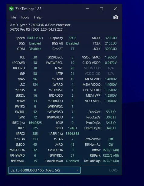

Şöyle bir değişiklik yaptım sonuç böyle geldi. Ama oyunda düşük FPS için değer mi
Eki Görüntüle 142987
Bu RAM'ler m die o yüzden böyle sonuç bence. Trfc düşmüyor fclk 2200 stabil değil. tRCD tRP 37 birinden biri stabil değil vesaire vesaire. M die pişmanlıktır.

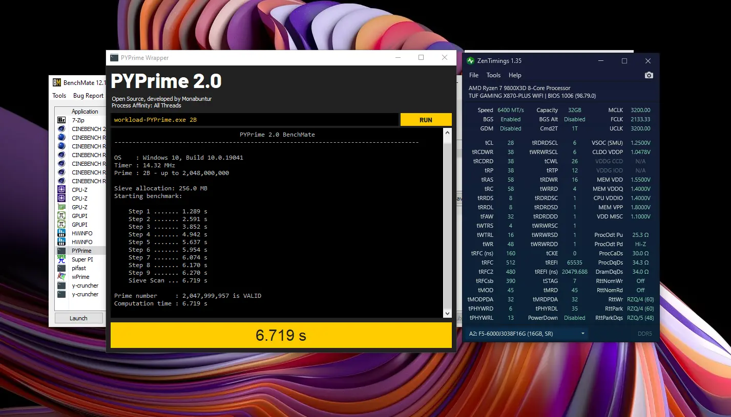

Güvenli Mod'da yapmadım. Ethernet bağlı normal Windows ortamında yaptım. 6200C28 de 6.80 civarı alıyorum. 6200C26'da 6.6'lara düşüyor. 6400 C28 denediğimde de 6.8 civarı alıyorum. Zaten o yüzden 6200C26 olarak kullanıyorum. Aldığınız sonuçlar normal. Bir de sizin fclk 2133 onunda etkisi var. Ben 2200 kullanıyorum.
Eğer oyun 2200 fclk de çöktüyse yapamıyor demektir. Silikon şansı dediğimiz olay. Ancak 2133 yapamaması imkansız neredeyse. Ve tekrar söylüyorum avarage FPS'e bakarak stabilite ölçülmez hocam. Ama eğer test yapıp sentetik testte daha düşük skor almaya rağmen oyunda daha yüksek FPS veriyorsa o şekilde kullanın derim.
Ve son olarak hocam gdm off peşini bırakın vakit kaybı(bence). Yani benim anladığım kadarıyla siz daily Drive kullanmak istiyorsunuz. Gerek yok gdm off için çabalamaya. Yapabiliyorsanız 6400C28 olmuyorsa 6200C26 devam edin. Fclk 2200 kasıyorsa donma takılma yapıyorsa 2166 da sorun çıkmaz muhtemelen.
Çekirdekleri manuel 4.7 GHz'e alıp çekirdek voltajını da manuel 1.15 verip linpack açın. Kaç gflops aldığı önemli değil. Testler arasında oynama var mı o önemli. 2-3 gflops kabul edilebilir ve 0.1 saniye süre farkı da kabul edilebilir. 10 GB data set 10 kez olacak şekilde çalıştırın en az. Deneyin hocam.

Aldığı sonuçlar kitlerimiz farklı olmasına rağmen benzer zaten. 6400C28 de bende 6.8 civarı pyprime sonucu alıyordum. 6200C28'de de benzer sonuçlar. Kaldı ki arkadaşımız 2133 fclk kullanıyor. Ben 2200 fclk ve 6200C26 kullanıyorum. O kadar fark olması çok normal yani.

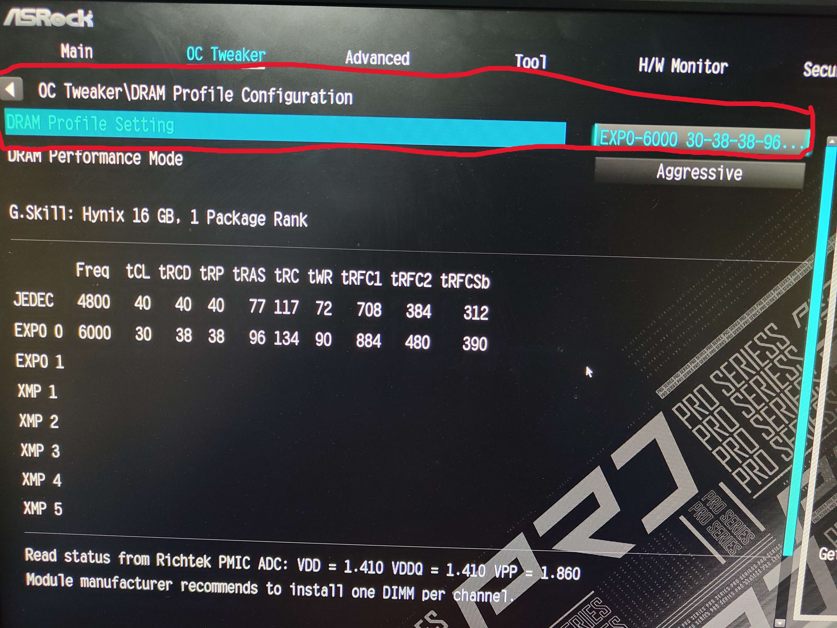

Selam, bende de konu sahibi arkadaşın kullandığı RAM'lerin aynısı (6000MHz CL30) var. Bende 7800X3D var fakat 9800X3D ile 7800X3D'teki Memory ayarları genelde aşağı yukarı aynı oluyor. Dün akşam sıvı soğutucu pompasındaki jelatini çıkarmadığımı fark ettim ve çıkardıktan sonra ve yaptığım PBO ve birkaç BIOS ayarı sonrası Cinebench'te 1620 puan alan işlemci bugün tam olarak 18906 puan aldı bence bu işlemci için çok güzel bir değer. Birkaç sorum olacaktı konu sahibinin de izini ilen.

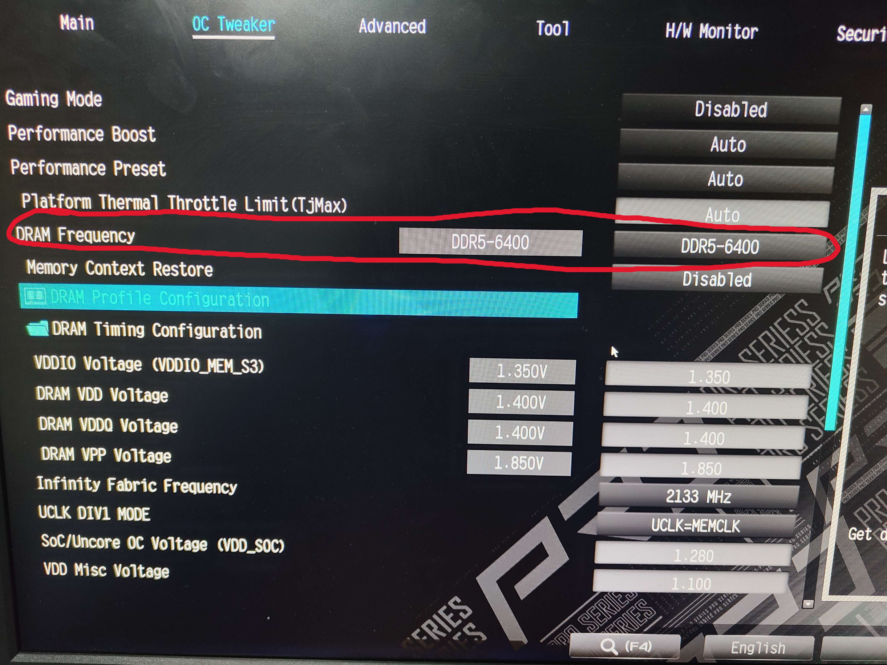

Ben direk BIOS'tan DDR5-6000 yerine DDR5-6400'e aldım MHz'yi. FLCK'yi 2133'e çektim ve sistem sıkıntısız boot etti. 6400 MHz'in 2133 flck ile çok iyi çalıştığını okumuştum. 2-3 gündür böyle kullanıyorum. Bir sorun çıkmadı. EXPO'yu açık kullanıyorum fakat kapatmam mı lazım? RAM değerlerinin hiçbirini elle girmedim sadece EXPO'yu açtım ve DDR5 6400 flckyi 2133 çektim. GDM kapalı, Power Down Mode Kapalı, Memory Context Restore Kapalı, vsoc 1.29 verdim. Soğutma olarak hiçbir problemim yok kapasiteyi zorlayabilirim 420mm AiO var ve 6400MHz ile RAM değerlerim birbirine uyumlu değerler mi hiçbir fikrim yok ezbere yaptım biraz. @deadfellow Sizin bir yorumunuzu okumuştum eğer 6400 1:1 de çalıştıracaksan vsoc ve vddq ya abanman lazım diye, öyle yaptım. Sizce neleri değiştirmem lazım? Sorun teşkil eden bir değer görebiliyor musunuz? ZenTimings paylaştım müsait bir zamanınızda incelerseniz çok makbule geçer.

Ram alt zamanları değişmelisin, geriye bir tek o kalmış. Gdm disabled iken stabilsen çok iyi. İyice test ettin mi ? trrdl 8 tfaw 32 ramlerin a die ise trfc 384 eğer stabil olmazsa 400 dene. Ramlerin m die ise trfc 512 trdrdscl twrwrscl 6 6 ya da 8 8 dene. twtrs 4 twtrl 16 trtp 12 trdwr 16 twrrd 4 dene. trdrdsc den twrwrdd ye kadar olan kısmın hepsini 1 yap biostan. ve en son trefi fulle 65535 yap. gdm disabled soc 1.26 stabil ise durabilir 1.28 falan da deneyebilirsin. Ben kendi adıma stabilite yakalayamadım niye bilmiyorum. Nitro ayarlarına gir advancedden son olarak nitro 1/3/1 1/2/1 denersin, burst lengthler 8x 8x ayarla en son save and exit yapıp çık. Bu şekilde yaparsan eksiksiz olur alt zamanlamalar auto şu an çünkü.Selam, bende de konu sahibi arkadaşın kullandığı RAM'lerin aynısı (6000MHz CL30) var. Bende 7800X3D var fakat 9800X3D ile 7800X3D'teki Memory ayarları genelde aşağı yukarı aynı oluyor. Dün akşam sıvı soğutucu pompasındaki jelatini çıkarmadığımı fark ettim ve çıkardıktan sonra ve yaptığım PBO ve birkaç BIOS ayarı sonrası Cinebench'te 1620 puan alan işlemci bugün tam olarak 18906 puan aldı bence bu işlemci için çok güzel bir değer. Birkaç sorum olacaktı konu sahibinin de izini ilen.
Ben direk BIOS'tan DDR5-6000 yerine DDR5-6400'e aldım MHz'yi. FLCK'yi 2133'e çektim ve sistem sıkıntısız boot etti. 6400 MHz'in 2133 flck ile çok iyi çalıştığını okumuştum. 2-3 gündür böyle kullanıyorum. Bir sorun çıkmadı. EXPO'yu açık kullanıyorum fakat kapatmam mı lazım? RAM değerlerinin hiçbirini elle girmedim sadece EXPO'yu açtım ve DDR5 6400 flckyi 2133 çektim. GDM kapalı, Power Down Mode Kapalı, Memory Context Restore Kapalı, vsoc 1.29 verdim. Soğutma olarak hiçbir problemim yok kapasiteyi zorlayabilirim 420mm AiO var ve 6400MHz ile RAM değerlerim birbirine uyumlu değerler mi hiçbir fikrim yok ezbere yaptım biraz. @deadfellow Sizin bir yorumunuzu okumuştum eğer 6400 1:1 de çalıştıracaksan vsoc ve vddq ya abanman lazım diye, öyle yaptım. Sizce neleri değiştirmem lazım? Sorun teşkil eden bir değer görebiliyor musunuz? ZenTimings paylaştım müsait bir zamanınızda incelerseniz çok makbule geçer.Eki Görüntüle 143364Eki Görüntüle 143365Eki Görüntüle 143366
Ek olarak 1.4v stabil olmayabilir vdd olarak direk senin kitlerin 6400 cl30 ise stabildir zaten de, a dielerin bazısı yapar bazısı yapamaz iyi test etmen lazım garanti olsun diye 1.43v dene ya da high voltage açıp 1.45v ver mem vdd ye, vddq vddio 1.4e eşitle. Bu şekilde benim de yukarda bahsettiğim test programları ile testleri gerçekleştir ve oyunlarda dene. Bir sıkıntı yoksa kullanmaya devam edersin.
@behramabi GDM disabled iken tphyrdl mismatch var istersen onu da eşitle latencye katkısı var. Addprintval değerini manuel yapıp 1 olarak değiştir biostan. PMU settings kısmında olması lazım. 35 35te eşitlerse iyi olur. 0 1 2 3 denersin birinden biri olmazsa ama 6400'te öncelikle 1 değerini dene. 35 te eşitlemesi gerekiyor gdm disabledken.
Teşekkürler cevabınız için hocam şöyle, benim kitlerim 6400 değil 6000 ben onu bios ayarlarından dram frequency den 6400'e kendim çektim. Gdm disabled ya da enabled stabilitesini test etmedim direk kapattım çünkü lag yaptığına ve gecikmeyi arttırdığına dair çok yorum okudum. Tabi stabilitesini ramden, rame değişiyor ama gdm'e hiç ısınamadım direk. Kafamda şu soru oluştu bios ayarını paylaştım, biraz saçma bi soru olabilir ben şimdi bu 6000 mhz olan kiti dram frequency den 6400'e çekince expo ayarı açık 6000 30-38-38-96 diye çakışma olmuyormu? Çünkü expoyu 6000'liyi seçiyorum fakat dram frequency'den 6400 e çekiyorum birisinde 6400 yazıyor birisinde 6000, expoyu kapatmam mı lazım o zaman? Birde bende nitro 2/3/1 onu 1/3/1 ile mi değiştireyim yoksa 1/2/1 ile mi siz hangisini kullanıyorsunuz?

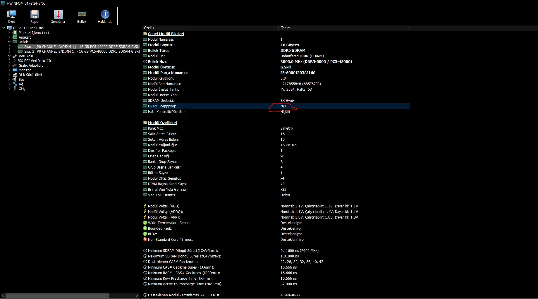

Dediğiniz ayarları şimdi yapacağım, ilginç bir şekilde HWiNFO'dan dediğiniz DRAM stepping kısmına baktığımda N/A yazıyor Hynix ama Hynix kaç onu bilemiyorum. RAM'in tam modeli şöyle: G.Skill 32 GB(2x16) Trident TZ5 Neo RGB 6000MHz CL30 (F5-6000J3038F16GX2-TZ5NR)
