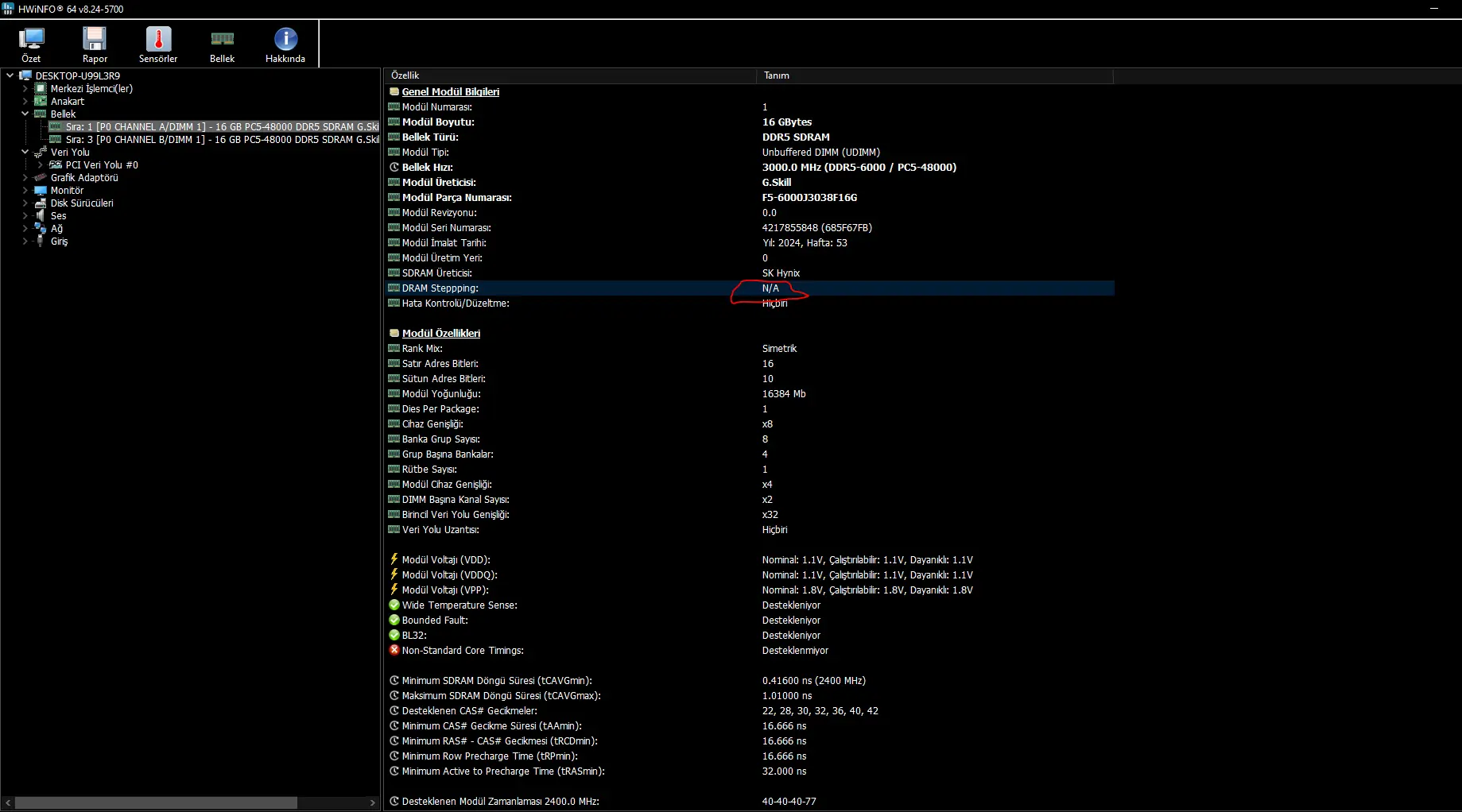

Büyük ihtimal hynix m die olabilir, benim ram de aynısı. Eğer kasa yan kapağı açma şansınız varsa ramlerinin etiketi vardır arka kısmında işlemciye doğru bakan kısmında, orayı bir ışık tutup okuyun. 20m derse hynix m 20a derse hynix a. Bu ramler m de çıkabiliyor a da çünkü bakma şansınız varsa bakın. Ek olarak thaiphoon burner vardı sanırım ama uzun süredir kullanmadım. Bir de o programı deneyin. Etiket yöntemi kesin çözüm eğer etiket kısmının sonundaki ek 20m 20a ise ordan anlarsın direk a mı m mi diye harfe göre.
Dediğiniz ayarları şimdi yapacağım, ilginç bir şekilde hwinfodan dediğiniz dram stepping kısmına baktığımda N/A yazıyor hynix ama hynix kaç onu bilemiyorum. Ramin tam modeli şöyle :

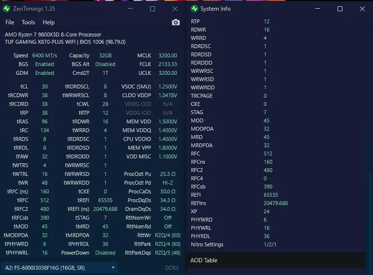

G.Skill 32GB(2x16) Trident TZ5 Neo RGB 6000mhz CL30 (F5-6000J3038F16GX2-TZ5NR)​
Sizin şuan en güncel kullandığınız zentimings değerlerini paylaşmanız mümkünmüdür? Ram alt zamanlarını ona göre ayarlamak istiyorum. Aynı modeli kullanıyorsunuz değilmi ?

Maalesef hocam m-die'imiş. İlk thaiphoon burnerla baktım o göstermedi 16 Gb / 1 die böyle gösterdi. Sonra kasayı açıp ramlere baktım 20M yazıyordu belki bir umut a-die çıkar dedik ama :confused:

Siz gdm offta çok çekmişsiniz gdm on da otomatikman stabiliteyi ayarlıyor ama off yaparsak, anladığım kadarıyla gecikmeyi azaltıyor ama voltaj ve timinglerle oynayarak eşitliği yakalamamız gerekiyor ve bu çok uğraşıyor anladığım kadarı ile, 1.48-1.50 6400 CL30 deneyip mem5 ve Prime95 testi atacağım bakalım ne olacak, eğer oyunlarda falan kaparnirsa dediğiniz gibi voltajı arttıracağım. Çok sağ olun. Bir de gdm on ile/auto aynı ayar değil mi? Bir farkı yok herhalde.
Evet gdm Auto enable olarak geliyor. Gdm off ve Nitro 1/2/0 ben de 1.29 1.3 SoC isteyebilir denemedim gerek görmedim. Gdm enable iken 1.25 stabil. Alt timinglerden de hangisi sıkıntı yaratıyor çözemedim gdm offken çünkü 1 haftalık ciddi stres teste rağmen hata almadım. Curve Optimizer -15'teydi ondan dolayı düşündüğüm 2 tane hata aldım y cruncherde, sonrasında all Core -10 yapınca altışar saatlik y crunchler sonucu yine hata almadım, belki de o anlık hatayı yakalamıştı gdm off 1.28 SoC'ta vesaire arada instabilite yapıyordu bilemiyorum. Ya Nitro çok tight geldi, ya bazı timingleri gevşetmek gerekecek, ya da SoC 1.3 fullemek gerekecek, vdd 1.65 verilip denenecek vesaire. Tekrardan başa dönülecek yani. Vddio vddq etki etmedi 1.45'e kadar verdim, 8000 ve üstü için gerekli genelde bunların üstü.

Bizim RAM'ler m die olduğu için bir ihtimal 6400'te tRCD tRP 38'de belki stabil değil benim için konuşursam, bunları 39 39 yapıp gdm off da denemem lazım benim. Çünkü tRP tRCD 37'deyken gdm Off'ta bile çok zor hata verdi, aynı şey tRC ve tras için de geçerli. Tras instabilite yaratıyor ve test programında hata vermiyor. tRC ise çok zor hata veriyor. Bu değerleri gevşek ayarlamakta bir tık fayda var. Gdm enableyken o senin yerine bu işi yapıyor.
Pmu trainingden bahsettiğim ayar ile ilk 1 dene eşitlemezse 0 2 3 dene Auto zaten 3'tür o yüzden 3'ü pas geç 35 37 trainlemiş. Pyprime latency kontrol et bir miktar iyileştirecektir. Gdm enable yaparsan o senin yerine bu işi de yapıyor genelde 36'da eşitler phyleri.

Bizim ramler m die olduğu için bir ihtimal 6400'te trcd trp 38'de belki stabil değil benim için konuşursam, bunları 39 39 yapıp gdm off da denemem lazım benim. Çünkü trp trcd 37'deyken gdm off'ta bile çok zor hata verdi, aynı şey trc ve tras için de geçerli. Tras instabilite yaratıyor ve test programında hata vermiyor. Trc ise çok zor hata veriyor. Bu değerleri gevşek ayarlamakta bir tık fayda var. Gdm enableyken o senin yerine bu işi yapıyor.
Pmu trainingden bahsettiğim ayar ile ilk 1 dene eşitlemezse 0 2 3 dene auto zaten 3'tür o yüzden 3'ü pas geç 35 37 trainlemiş. Pyprime latency kontrol et bir miktar iyileştirecektir. Gdm enable yaparsan o senin yerine bu işi de yapıyor genelde 36'da eşitler phyleri.

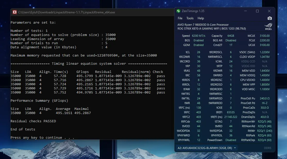

Bugünüm yine bununla uğraşmakla geçti. Oyun oynarken iod hotspot sıcaklığı yükseliyor ve bu olduğunda crash yedim. ( havalar ısındığından beri garipti sistem). Birkaç kez durumu tekrarlamaya çalıştım oyunu açarak. Ve evet tekrarladı. Crash yedikten sonra linpack açtım. Failledi. Karhu açtım 5. saniyede hata verdi. Bunlar olurken iod hotspot 58 dereceyi falan bulmuştu. Sonrasında aklıma sistem daha sıcak çalıştığı için voltajın yetersiz gelme olasılığı geldi. Ve vsocu yükselttim. Durum düzeldi.
Ayrıca eskisine nazaran linpack tamamen fix Value veriyor. Linpack test arası oynama yok denecek kadar azaldı.
Linkpacte nasıl failleniyor bu arada, sistem instabil olmasına rağmen hep 10gb linpack testi bile geçiyordu failed hiç yazmadı ya da crash olmadı sadece gflops saçmalamıştı.

Linkpacte nasıl failleniyor bu arada, sistem instabil olmasına rağmen hep 10GB linpack testi bile geçiyordu failed hiç yazmadı ya da crash olmadı sadece gflops saçmalamıştı.

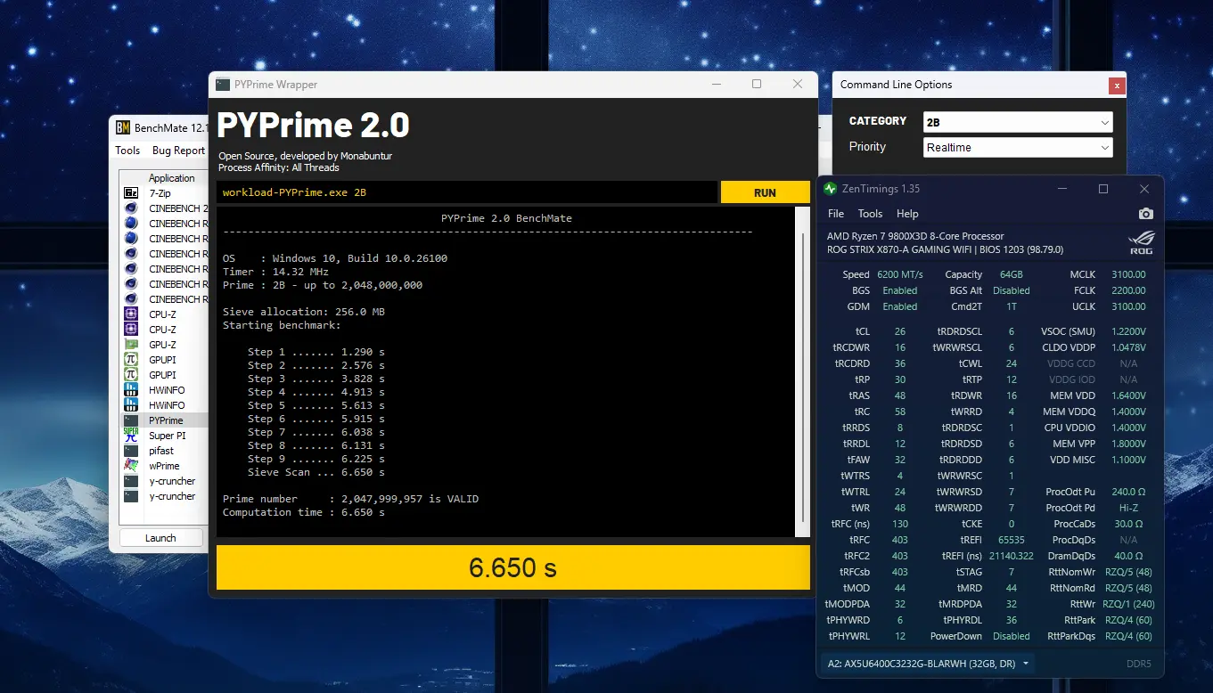

Bu arada tRC 48'den 58'e yükselttim. DRAM voltajını 1.62'den 1.64'e çektim ve vsoc 1.19'dan 1.22'ye yükselttim. Son pyprime sonuçları bu şekilde.
Kendi en iyi skorumu kırmış bulunmaktayım. Umarım daha da ellemem. Bugün Last of Us bitircektim yalan oldu.
Ekleme: Linpack passed yazmıyor, failed yazıyor. Şu anda üstte attığım gibi gram oynama yok linpackte. Hem de 95 dereceye dayanmasına rağmen.
Eki Görüntüle 143491
Pyprime çok kıskandım. Benim en iyi senaryoda 6.70 aldığımı hatırlıyorum 6.69. O yüzden ben de gdm disable den vazgeçtim gdm enable iken 6.8 6.85 gibi seyrediyor bana yeterli şu anlık bence. Fclk 2200 zaten facia oldu benim için çökmeler takılmalar vesaire. 2133 olmasının da etkisi var tabii. Iod sıcaklık arttıkça hata alma şansımız artıyor işte bu da bir etken. Sizdeki sorun trc, vdd ve soc bu üçü olabilir üçünü de artırdığınıza göre sorun anlık olarak çözülmüş gibi g örünüyor, çok sevindim. Ben gdm disabled olarak stabil etseydim çok iyi olacaktı ama beceremedim ve sıkıntının ne kaynaklı olduğunu bilmiyorum dediğim gibi, hata almadığım için hiçbir şekilde.
Linpack sabit voltaj frekansta yaptığınız değil mi yine? Ben 2133 için sabite gerek duymadım nedense, stoktayken denedim 1 2 oynuyordu oynarsa da ya da sabit seyrediyordu 2 3 gün yapmıştım günaşırı.
