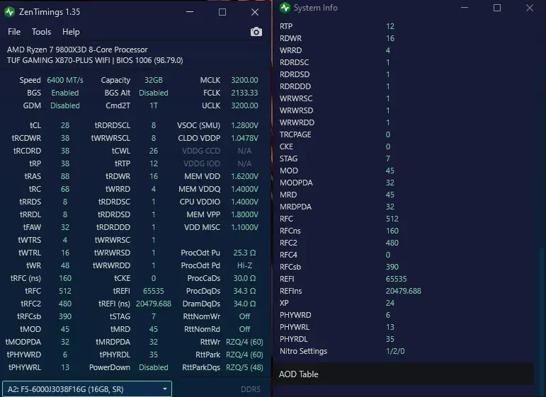

Bu son ayarlarda nitro mode 1 2 0 mı kullandınız? 1-2-0 8x 8x yapmıştım dediğiniz gibi sistem boot olmadı. CMOS resetledim.Eki Görüntüle 143619
@11115 bir yerde hata mı yapıyorum emin değilim, böyle görünüyor. Sizi uğraştırdıysam kusuruma bakmayın lütfen.
İstekleri mi kapatmışım acaba yıllar önce bir kurcalayım bir dakika
@11115 Sanırım istek atmayı kapatmışım yıllar önce. Kaç yıldır dc kullanmıyorum şu an aktifleşmiş olması gerek.
Ben sizi eklerdim aslında, sizi uğraştırmış oldum böyle boş yere, bu discordu değiştirdiler seneler önce eskiden böyle değildi nick olayı. Şimdi herkes aynı nicki almış.
Aggressive kalabilir hangi ayarda stabilse o şekilde bırakın. Nitro 1/2/0 1/2/1 deneseniz yeterli hangisi stabilse. Ekstra ayarlara gerek yok. Burstleri 8x yapın robust training enable olabilir ama autosu zaten enabledir bence.
Bahsettiğiniz ek ayarı bilmiyorum araştırmak lazım ram ve cpu üzerine çok fazla ince ayar var. Ama bunların etkisi tartışılır.
@behramabi Bahsettiğiniz ayar hakkında eğer enable yaparsanız boot süresini uzattığını ama stabilite artırdığını söylemişler. Kıyaslama yapmanız mantıklı enable ve disable şeklinde.
Belki autosu enabledir bilemeyiz, robust da autosu enable olduğunu düşünüyorum 6000'in üstünde.
Asus x870e hero kullanıcısı da bu ayardan bahsetmiş, asrocka özel değildir.

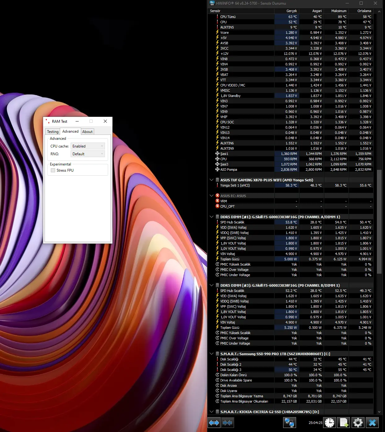

Eki Görüntüle 143813Eki Görüntüle 143814

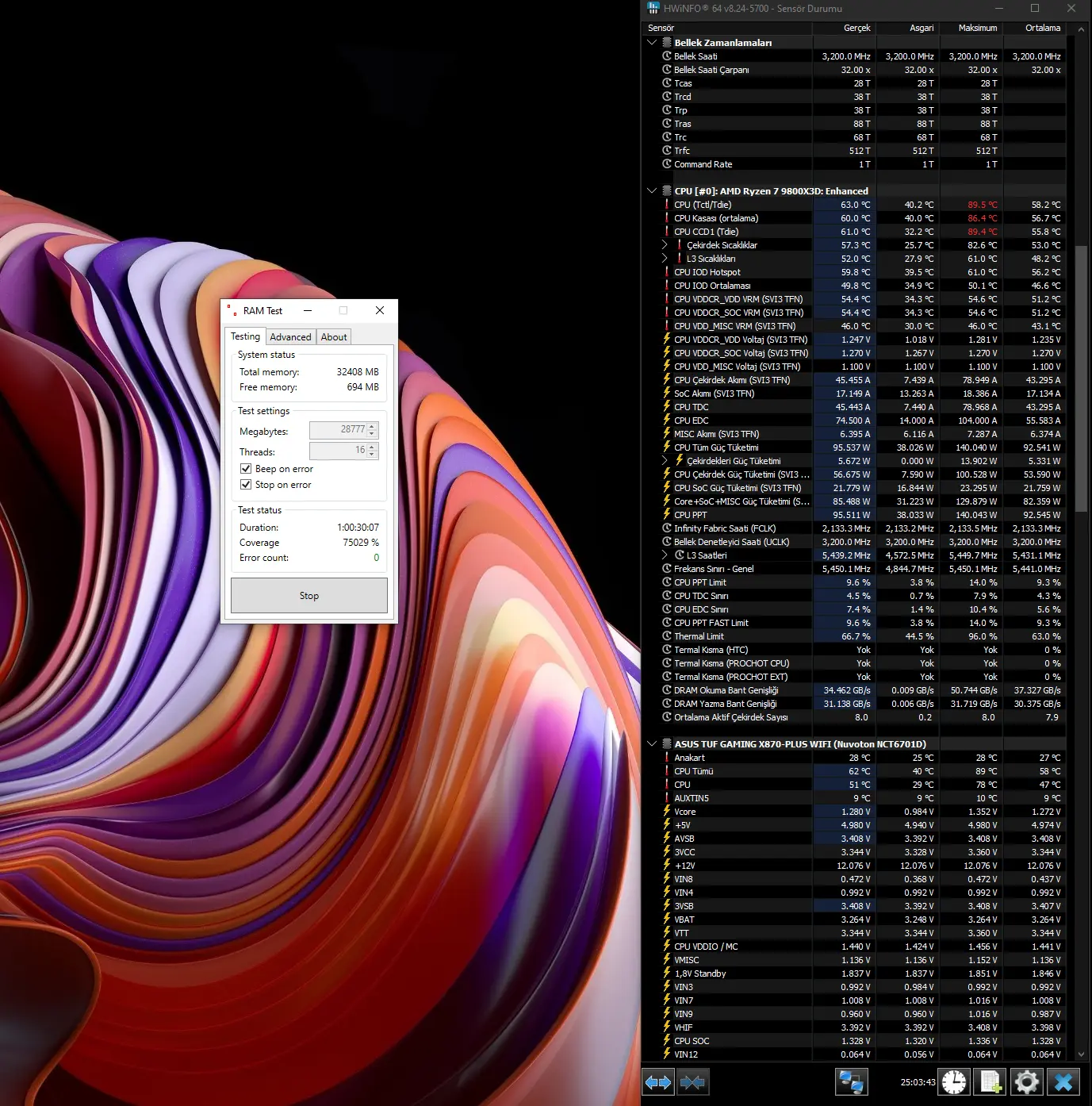

24 saatlik karhu test sonuçları. @deadfellow @11115 Çok teşekkürler. Fanlar %20'de, o yüzden sıcaklıklar fazla görünüyor.
Eki Görüntüle 143816

@behramabi Boot ediyor bende, 1 günlük testte de hata vermedi. 1 haftadır da vermiyor zira. Şans işi sanırım nitro. 1-2-1 dene.

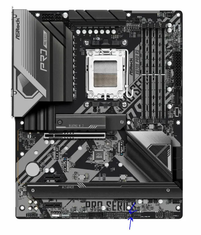

Sizin sorununuz basit ve 2 çözüm yolu var, bios piliyle işiniz yok. Birincisi ve en kolayı anakart üzerinde clrtc pinleri olur 2 tane, anakarttaki tüm elektriği kestikten sonra power kord power switch kapat ve fişten çek her şeyi. Sonrasında power tuşu kasanın 5 10sn basılı tut anakarttaki tüm elektriği alsın. Sonra bir tornavida yardımıyla bu bahsettiğim 2 pini birbirine dokundurt 15 20sn. Bu bios ayarlarını sıfırlar, üşenip yapamazsan ramlerin ikisini de söküp tekrar a2 ve b2 yuvalarına tak bu da çözüm olur genelde ama ilk dediğimi yap, bios piliyle elleşme o eskide kaldı artık. Dediğim pinleri bul anakartında. Googleda arat clrtc pin diye çıkar resmi, neye benzediğini anlarsın. Bu 2 pini birbirine değdirip kısa devre yaptırcaksın ve çözülecek iş ama dediğim yöntemle yap, anakartta elektrik sıfır olsun.Hocam bende durumlar baya kötü, aslında konuda birisi yazmıştı bu konuda bide farklı bi forum konusunda gördüm 6400 de nitro 1/2/0 stabil değil ve bazı sistemlerde boot etmiyormuş 1/2/1=6400 1/2/0 6200 stabil oluyormuş. Birde senin işlemci 9800xd, benimki 7800x3d 8x 8x yap demiştin, burstleri 1/2/0 8x 8x yaptım boot etmedi sonra 6400 1/2/0 burstleri 8x den autoya çektim gene boot etmedi, senin ayarlar işlemciden dolayı bana yüksek geldi, sistem kaldırmadı aslında sendede 7800x3d olsaydı tam bir karşılaştırma olabilirdi, şuan PC açılmıyor ramleri öldürdüm galiba, pert oldu. İlk boot olmayınca CMOS reset yaptım açıldı, sonra burstleri auto ile deneyip 1/2/0 yaptım boot olmadı gene bios pili çıkardım bu sefer bilgisayar açılmamaya başladı fanlar dönüyor görüntü gelmiyor. Acaba pili çıkarırken bir şeye mi zarar verdim yoksa pil gitmiş olabilir mi baya yordum pili, biraz daha uğraşıp açılmazsa, anlayan birisine göstereceğim maalesef durumlar vahim bende, bu arada siz yukarıdaki karhu ile errosuz geçti ve zentimings attığınızda ben istediğiniz stabilitiye ulaştınız sandım, hala gdm offta tekleme oluyormu sizde? ? Ben şu PC açılma sorununu çözene kadar gdm offta en iyi timinglere ulaştığınızi düşündüğünüz anda paylaşırsanız makbule geçer, ama sizinki 9800x3x olduğu için dediğim gibi bazı timing ayarları benimle uyuşmuyor heralde, sizde 6400 1/2/0 açarken bende açmıyor işlemci bazlı olabilir belki çok bilgim yok o konuda.
Gdm offken soctan bağımsız olarak yine tekleme oluyor, çözülmez bu sorun mümkünatı yok malesef. Tek tek zaman gevşetip denemen lazım, bu kadar uğraşırsan bilim adamı olursun.
Dediğim şekilde yap sistemini kurtar, sonrasında 1/2/1 nitro ya da 1/3/1 nitro dene, burstları auto yapmanın bir alakası yok auto 4x ya da 8x falandır zaten, 8x kalsın garanti olsun mantığı o. Senin sistem direk nitroyu açamamış, 7800x3d ile 9800x3d memory controlleri aynı fark yok. Aynı olmasaydı şu 6400'ü 1.25 soc'ta adam gibi açardım gördüğün üzere acı cektiriyor, gdm off zaten imkansız. Test programları hata vermese de oyun oynatmıyor çözemedim. A die ram olsa daha kolay olurdu işler.
Bu clrtc pinlerini başka pinlerle karıştırma, altında yazar ne olduğu asrock anakartta da zaten. Başka bir şey yazıyorsa o pinlere kısa devre yaptırma. Dediğim pinlere yaptırcaksın ki biosun fabrika ayarlarına dönsün.

O zaman adım adım ve basitçe anlatıyorum. Prizden fişi çek pcyi kapattıktan sonra. Ondan sonra power kablosu çek kasanın arkasından ve power 0 ve 1 yazan tuş var onu 0'a getir. Ondan sonra kasanın power tuşuna güç tuşuna yani üstündeki kasanın, 10 sn basılı tut iyice ki anakartta elektrik kalmasın kapasitörlerde falan sıfırlansın mantığında. Sonra eline yıldız tornavida al, bu bahsettiğim 2 pini anakartında bul ve o tornavidayı bu 2 pinin arasına sok değdirt birbirine 10 15 saniye iyice aşağı yukarı sürtmene gerek yok sadece bu 2 tane yanyana olan pin birbirine değecek, sonra yeniden başlat pcni, bios sıfırlanıp amerikan megatrends reis çıkacak yine amerikanın oyunları diyip F1 basacaksın hop biostasın. Daha iyi nasıl anlatırım bilemedim.Öyle bi anlattın ki üstad, okurken yoruldum dediğin clrtc pin muhabbetini. Ben bu işin hiç teknik kısmında yokum, sadece bios üzerinden timing ayarlamak çok kolay geliyordu bana eğlenceli geliyordu binevi şimdi bu boot olmama sorunu tad kaçırdı buzdağının görünmeyen kismini görmüş oldum. Elimi uzatıp bios pili tak çıkar yapıyordum, ctrltc pin neymiş ya aldım başıma belayı, bana böyle mala anlatır gibi anlatan videolu anlatım lazım anca öyle sifirlarim onu, Anakart :Asrock X670 PRO RS bu arada ve dediğiniz gibi flashback tuşu var.
O clrtc pinleri bahsettiğim, anakartın en alt köşesinde olur, anakartın en alt kenarında ama sen 3 tane fan döşemişsin. Onlara ulaşman zor olacak ama imkansız değil, anlattığım şekilde yap. Sana pro rs fotosunu bulursam atayım.
@behramabi Okun ucundaki bahsettiğim yanyana duran iki pin bak. Clear cmos yazıyor gördün mü. Senin işin burayla her zaman ama dediğim yöntemle eksiksiz yap sıkıntı çıkmasın.
Telefonun flaşıyla ancak görürsün o alttaki 3 fan sana mani olacaktır bir şekilde hallet zor değil dikkatli ol başka yerlere değdirme tornavida ucunu. Benim gibi anakartı delersin yoksa. Ya da anakartta elektrik geziyorsa kısa devre yaptırırsın. Anakartta elektrik sıfır olacak. Dediğim şeyleri adım adım yap.

İşe koyuluyorum şimdi ağzına sağlık hocam, Allah utandırmasın. Bu arada o pinleri bulurken kasada herhangi bir şey çıkartmiyorum değilmi, birde bu bios pilini çıkarttığımda o powerin orda 1 0 tuşu 1 deydi büyük ihtimal o 1 de iken ben bios pilini Tak çıkar yapmam sebep oldu, Clear cmos var mıymış benim anakartta?O zaman adım adım ve basitçe anlatıyorum. Prizden fişi çek pcyi kapattıktan sonra. Ondan sonra power kablosu çek kasanın arkasından ve power 0 ve 1 yazan tuş var onu 0'a getir. Ondan sonra kasanın power tuşuna güç tuşuna yani üstündeki kasanın, 10 sn basılı tut iyice ki anakartta elektrik kalmasın kapasitörlerde falan sıfırlansın mantığında. Sonra eline yıldız tornavida al, bu bahsettiğim 2 pini anakartında bul ve o tornavidayı bu 2 pinin arasına sok değdirt birbirine 10 15 saniye iyice aşağı yukarı sürtmene gerek yok sadece bu 2 tane yanyana olan pin birbirine değecek, sonra yeniden başlat pcni, bios sıfırlanıp amerikan megatrends reis çıkacak yine amerikanın oyunları diyip F1 basacaksın hop biostasın. Daha iyi nasıl anlatırım bilemedim.

Clrtc pin var o 2 pinin altında clear cmos yazıyor fotoğrafta işaretledim tel flaşıyla bak görürsün. Tornavidayı dediğim gibi ucunu 2 pine dokundurtcaksın 10 15 20sn yeter. Bios pili çıkartırken de anakarttaki elektriği sıfırlaman gerekiyordu o yüzden işlem başarısız olmuştur. Power kablosunu çıkartcaksın pcyi prizden çektikten sonra, sonrasında power şarteli var sıfır ve bir yazıyor, sıfıra getirceksin ki akım geçmesin. Sonra kasa güç tuşu 10 15sn basılı tut ki anakartın depoladığı elektrik de sıfırlansın adımlar bunlar. Bu adımlardan sonra artık anakartla nasıl bir ilişki yaşamak istiyorsan yaşarsın ama bunları yapmadan risk altında.

Hocam Allah razı olsun, şimdi açıldı BIOS o kadar gözümde büyütmüştüm ki sadece o iki PIN'i bulmak bir 10 dakika mi aldı hiç belli olmuyor fanlardan dolayı CMOS yazısı da çok silikti. Tornividayi ikisinin arasına koydum birbirleriyle hafiften temas ettirdim tornividayi bu sırada BIOS pilini de garanti olsun diye tekrar çıkardım çalıştı, belki sadece 20 saniye elektrik yokken Power tuşuna basmam bile bunun çözümü olmuş olabilir, çok sağ olun tekrardan siz olmasaydiniz hem vakitten hem nakitten olacaktım.

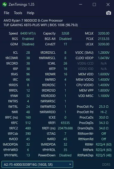

@behramabi bir de böyle dene biraz gevşettim. Nitro 1-2-1 dene olmazsa 1-3-1 yap. Test et Nitro 1-2-1'i.
Önemli değil, ne demek. ZenTimings atacağım öyle dene bir de gevşettim az daha. Nitro 1-2-1 dene önce boot etmezse yine sıfırlarsın artık öğrendin. Boot edip PC açılırsa test et Nitro'dan dolayı hata yeme 1-2-1 stabilse orada kal. Olmazsa 1-3-1 dene o olacaktır. BIOS pilini çıkarttıysan PC kapalıyken geri tak, BIOS pili takılı kalmazsa BIOS ayarları sıfırlanır devamlı.
